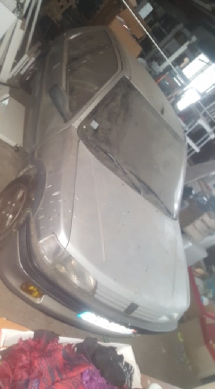

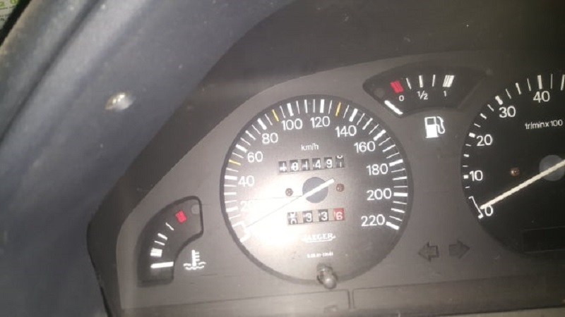

voila quelques photos

encore quelques unes

pas mal,j'aime bien quand c'est plein de poussiere, sa sent le bon pti truc a restaurer

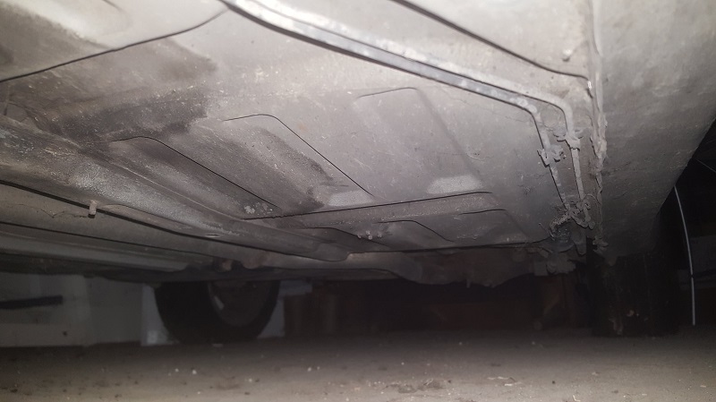

sinon pas mal de rouilles quand on passe sous la caisse .. je prévois du coup de la traiter et remettre du blaxon pour protéger

Attention a bien nettoyer et traiter avant de mettre du blakson ou autre produit,
car sinon la rouille continue en dessus et la c'est la cata ^^
Si c'est de la rouille superficielle a la limite laisse, ou met un traitement de
stoppe ment corrosion pour les avion ! oui les avion je te le met une photo.
Pour le train arrière prend toi pas la tête a refaire le tient,
met le tient neuf sa vaut 250/300€ reconditionner ! ou
met un de s16 neuf a 400€, tu aura juste a rajouter flasque,
disque,étrier d'un de s16 HS par exemple.

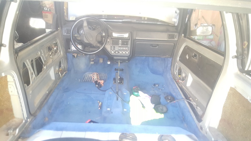

j'ai vidé tout l’intérieur sauf moquette et tableau de bord.
j'ai nettoyer les plastiques mais ils ont quand même des rayures ou des acros mais bon c'est pas dramatique sauf pour ceux du coffre (les photos suivent )

d’ailleurs vous verrez des photos du train arrière pas mal rouillé mais en extérieur seulement c'est pas profond donc un bon nettoyage puis 2 kit de roulements et hop ça repart.

quelques photos

le reste
