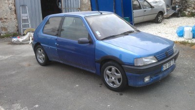

Ça faisait un moment que l'on avait envie de faire de la piste avec mon frangin mais pas trop de budget et un de ses copains avait une xsi de 92 qui dormait depuis 6 ans. on l'a donc récupéré pour 200€ et l'idée est de se monter une petite pistarde avec un petit budget et donc beaucoup de recup ou pièces d'occas'.
la voiture à donc 220 000 km, le moteur un 1L4 en à 80 000. A l'achat la pompe à essence était morte donc changement, 10 L ds le resé des bougies neuves , des injo de 205 gti 1L6 que j'avais en stock (c'est mon daily), une distri et hop en route!!!
La voiture avait un peu tapé a l'avant et avait ete vandalisée. On a donc changé une aile, 2 portieres et le hayon (tt en occas).

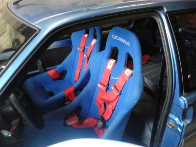

montage maison de 2 baquets sur glissières d'origine (60€ les 2 :D )
harnais
repose pied passager
un volant tulipé et son moyeu chez gt2i (merci père noel)
ça marche plutôt bien c'est super fun et léger. J'attends bientôt un 4/1 OMP toujours en occas' bah oui faudrait que le ministre fasse un effort :yeux:

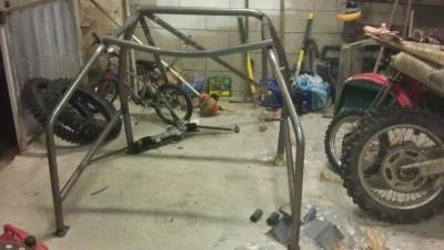

et puis la bonne nouvelle c'est que ma mère flippe de voir ses 2 gosses la dedans (et oui meme a 37 ans...) du coup elle nous offre un arceau :inlove: :inlove: :inlove: Je pense prendre un sparco 6 pts. Reste a recevoir tt ca et etre pret pour notre premiere sortie le 8 mars :xsi:

sympa pour l'arceau !
si tu à un petit budget prend un turn one chez oréca ils sont à moins de 500€ livrée pour un 6 points standard ( avec le code promo )
il y a 2 modèle, celui qui passe dans le tableau de bord, et celui qui ne passe pas dans le tableau de bord.

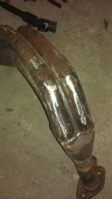

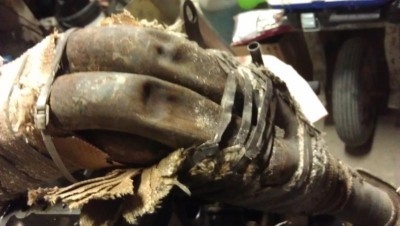

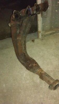

aller quelques photos pour la suite...
le collecteur est reçu
IMAG0455 petit.JPG [ 127.26 Kio | Vu 10528 fois ]
avant:
IMAG0443 petit.JPG [ 147.12 Kio | Vu 10528 fois ]
apres decoupe et soudage par le frangin
IMAG0456 petit.JPG [ 146.29 Kio | Vu 10528 fois ]
momification et montage d'ici 2 semaines sur l'hybride si tout va bien.

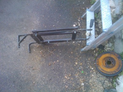

Et puis il y a aussi ca qu'on devrait commencer à monter samedi
IMAG0451 petit.JPG [ 157.98 Kio | Vu 10528 fois ]
ca prend forme gentiment mais l'arceau promet d'etre une partie de plaisir :yeux:
