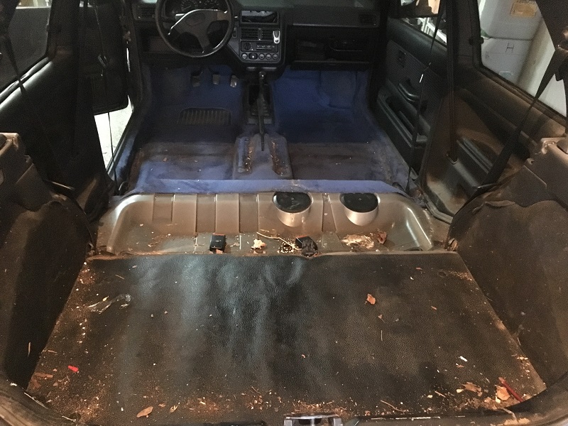

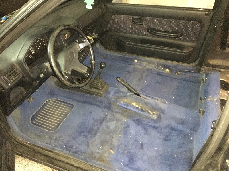

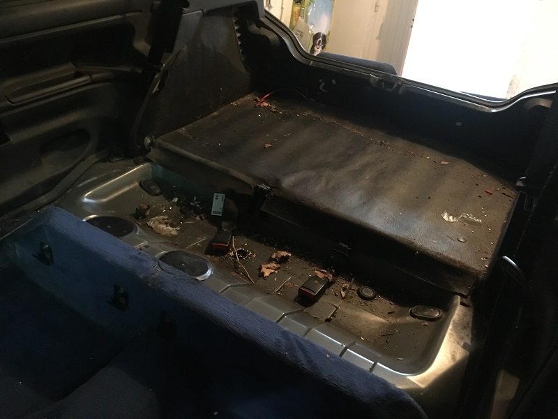

Voici quelques photos de l'intérieur pour montrer l'ampleur des dégâts...
Y avait beaucoup de boulot et je voulais qu'elle soit prête à rouler début avril du coup j'ai pas pris beaucoup de photo malheureusement.
