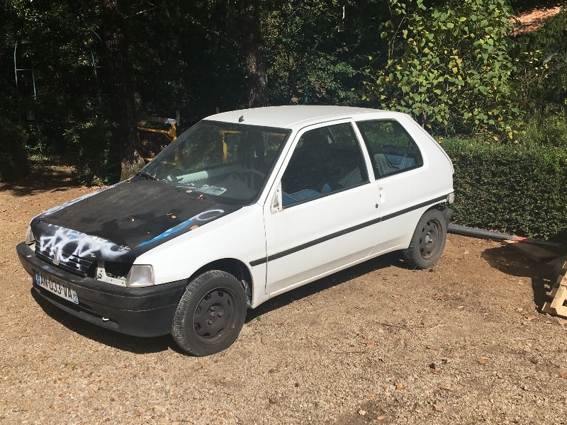

J'ai commencé à chercher une so6 à cette même période l'année dernière, j'en cherchais une avec une peu de travail à faire dessus.
Après avoir passé quelques temps sur les sites de vente j'eus trouvé mon bonheur à 1h20 de chez moi du coté de Fontenay le Comte.. :D
Voilà les photos de l'annonce

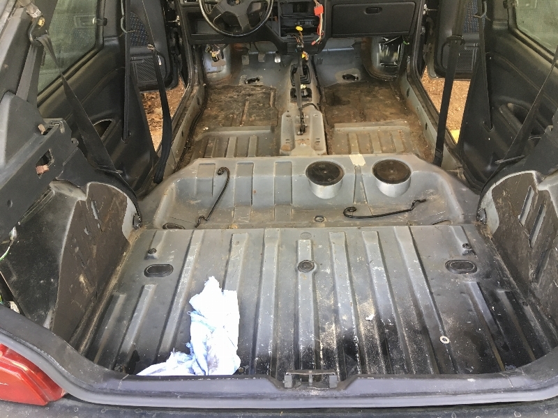

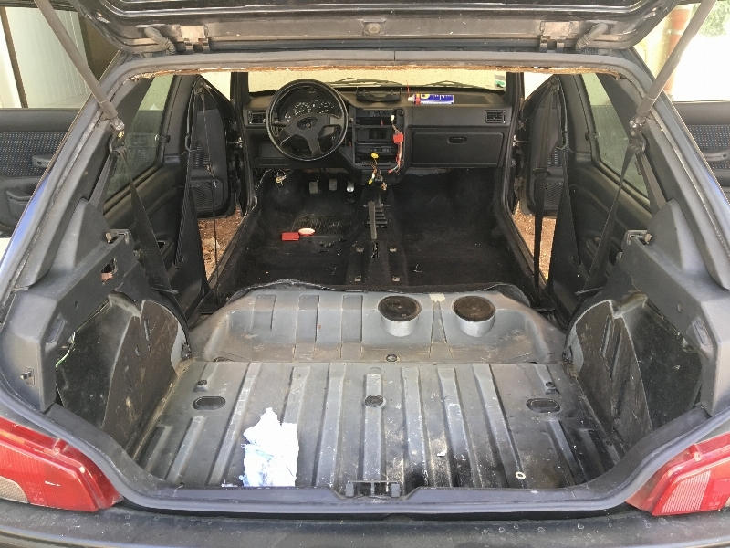

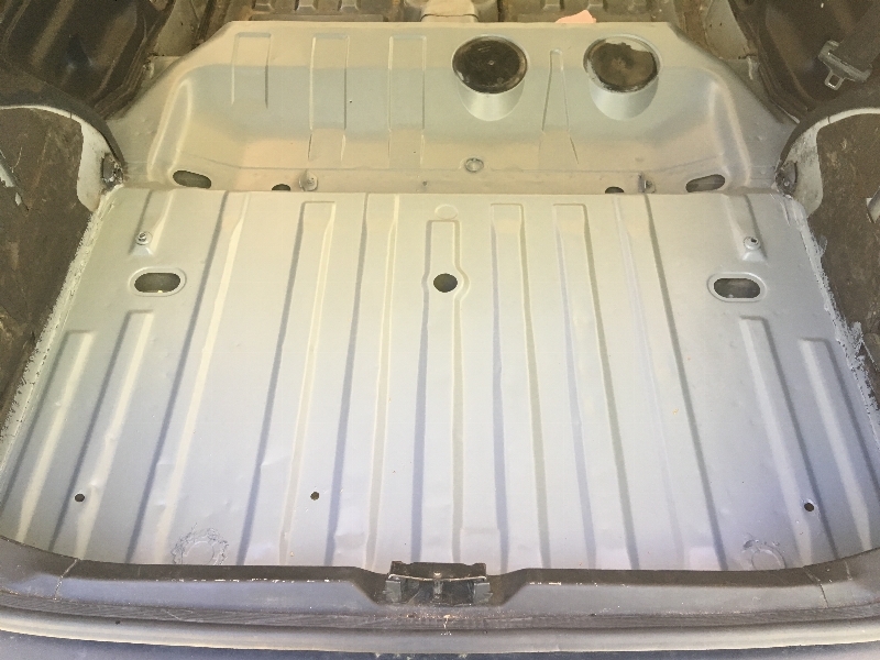

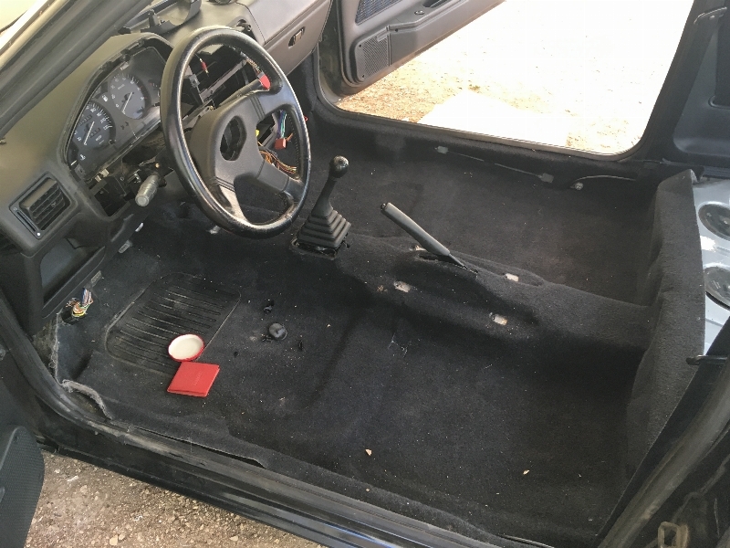

Les travaux ont donc commencé par le vidage de la voiture afin de vérifier la bonne santé du châssis

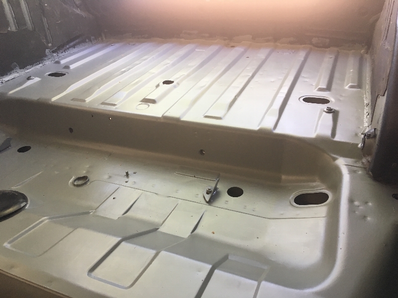

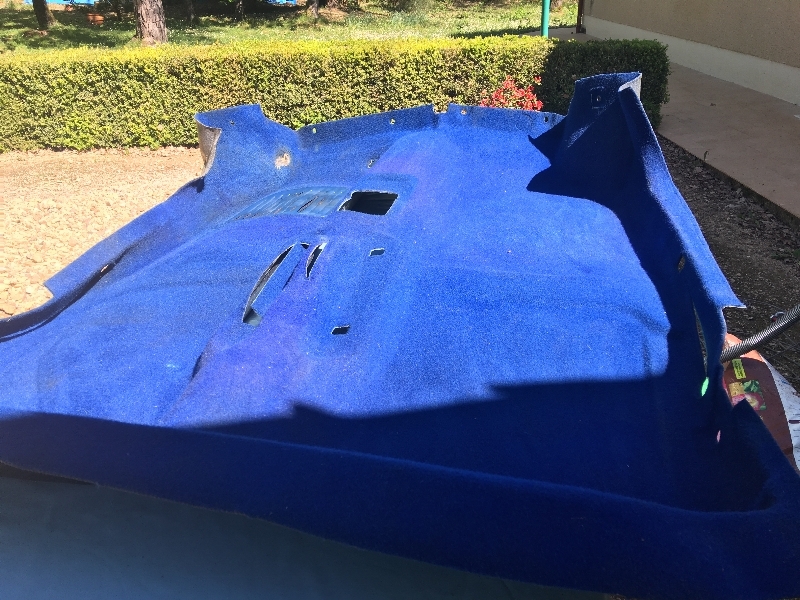

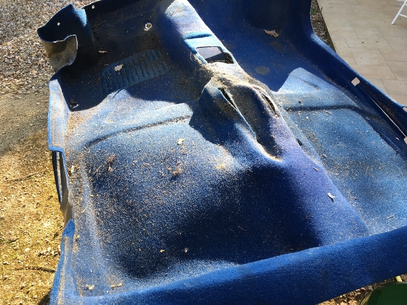

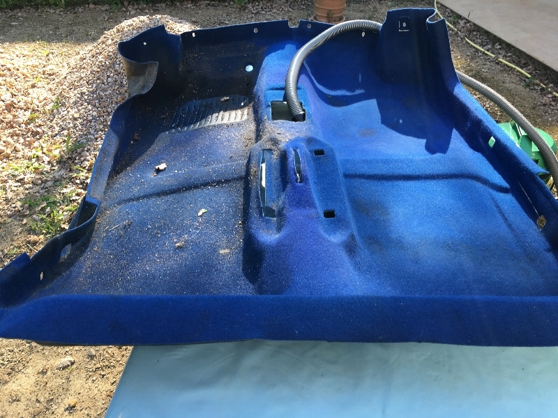

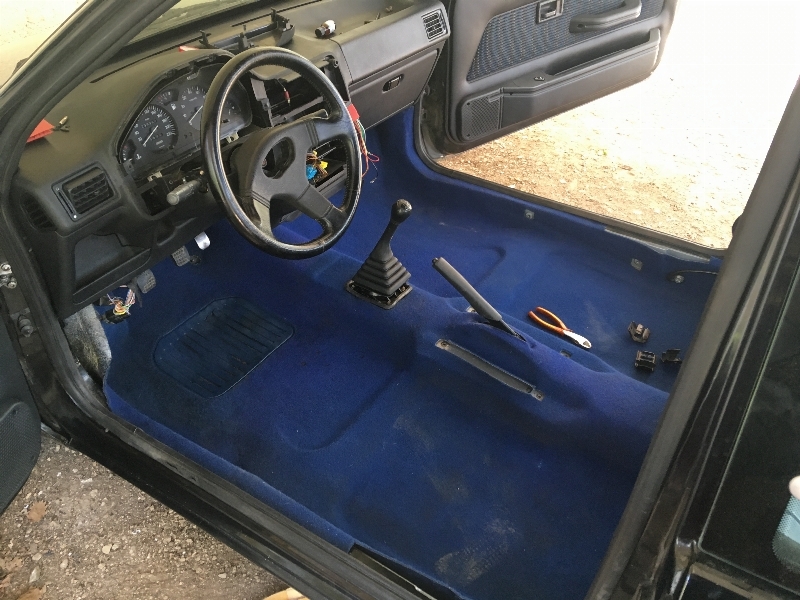

La caisse étant vidée petit ponçage au 600 du sol histoire de lui passé une bonne couche de minium
Le temps que ça sèche, petite virée en casse avec un pote pour récupérer des plastiques manquants et pourquoi pas un intérieur bleu..
Chose faite puisque la donneuse en était fournie :loving: bien que ce soit une 5 porte ça ira pour l'instant.
Bon par contre il y a du taff, la voiture ayant prit un choc à l'avant, il y a du liquide de refroidissement partout coté conducteur
Bon allez on attaque le lavage.. aspirateur, savon noir, brosse et c'est partis !!
Quelques temps et plusieurs bouteille d'huile de coude plus tard
Content du résultat :mrgreen:

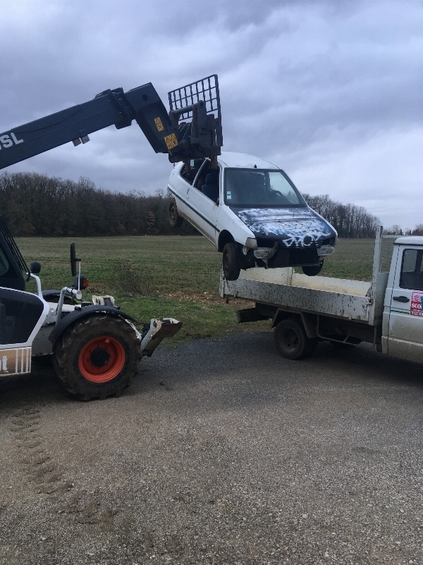

Au final l'intérieur ne sera rester longtemps puisqu'ayant besoin à nouveau de pièces, j'ai décidé d'acheter directement une autre 106
Une fois toutes les pièces récupérer, intérieur et autres, madame finie à la ferraille pour un chèque de ... 36e :( la prochaine fois je regarderais le cour avant de vendre, pour deux batteries mon collègue a prit 30e..

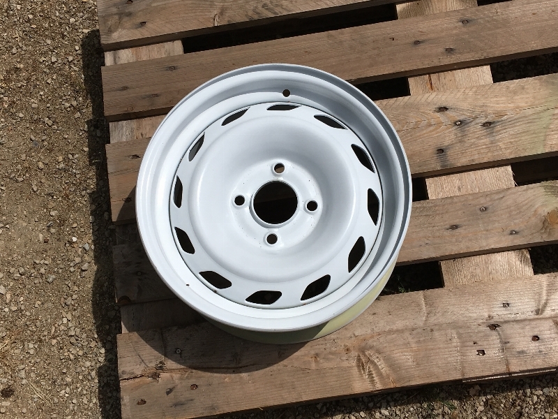

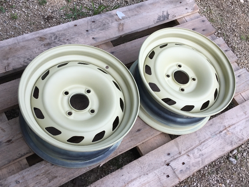

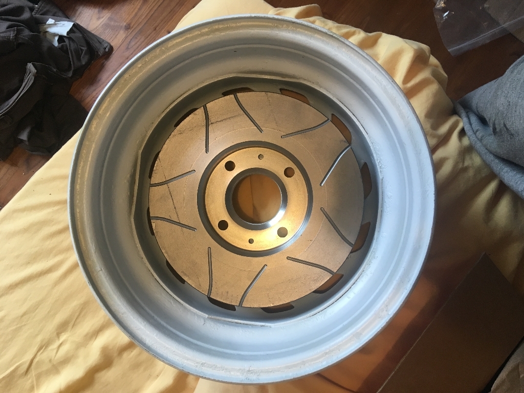

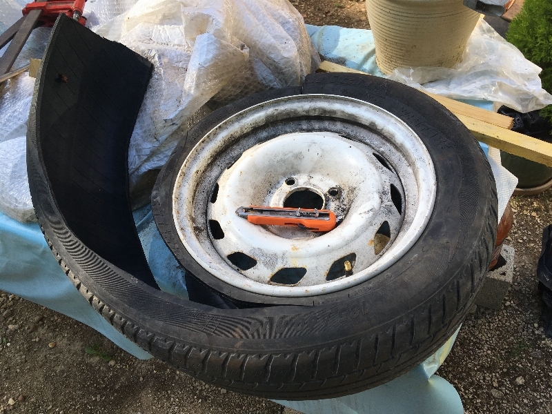

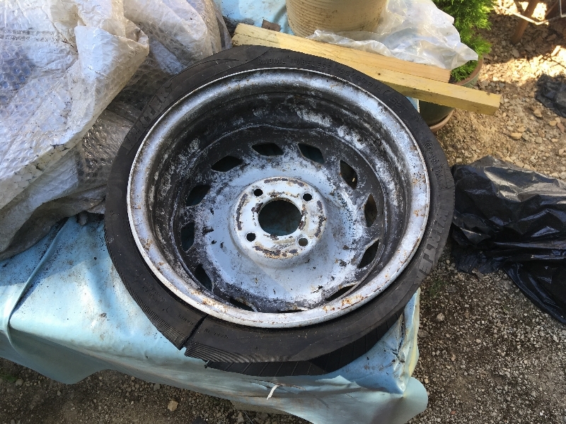

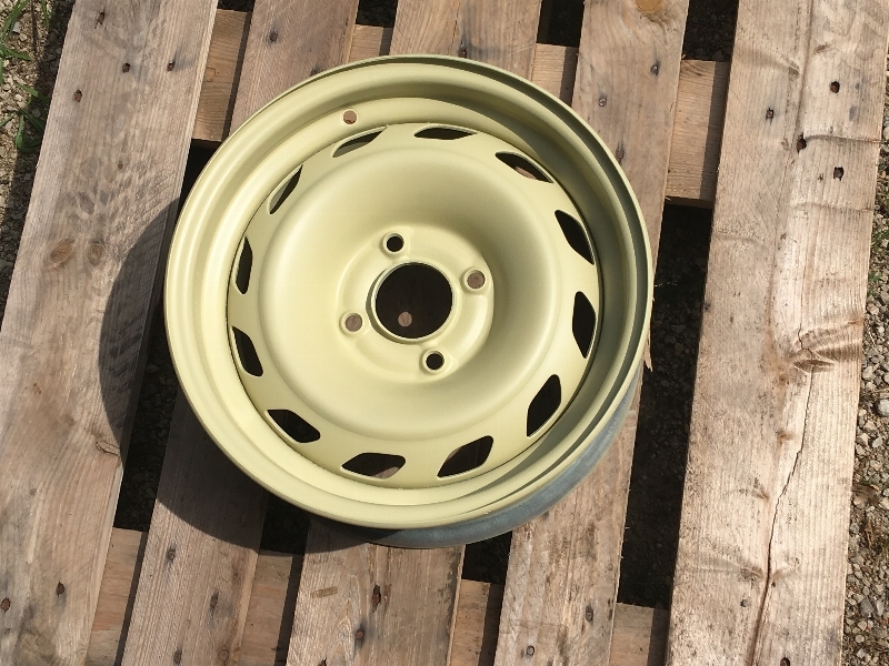

On profite du temps pour attaquer les jantes et leurs ponçage, 4 jantes de 106 Rallye phase 2.
Mais avant tout il faut retirer un pneu d'une de ces dernières et à savoir que sans outillage adéquat et sans xp et bien c'est une pu**** de galère !!!
Cutter, scie à métaux et bout de bois m'ont été nécessaire.
Une fois sortie on attaque le ponçage au gros grain histoire d'enlever peinture,
rouille et autre crasse et on fignole au grain plus petit ; puis viennent plusieurs couches d'apprêt avec entre chaque un petit ponçage
et on continue par la peinture et le vernis, voila le résultat
Aussi beau qu'une paire de basket neuve :loving:

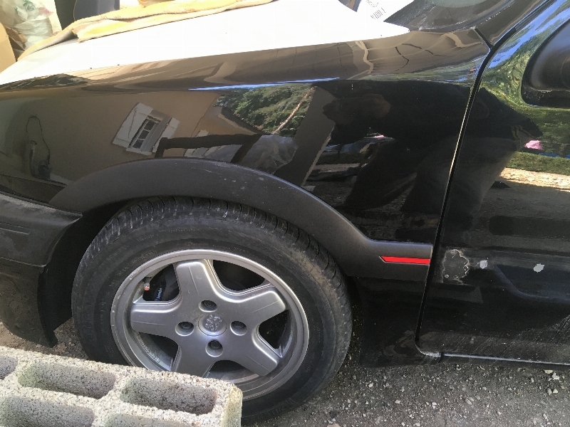

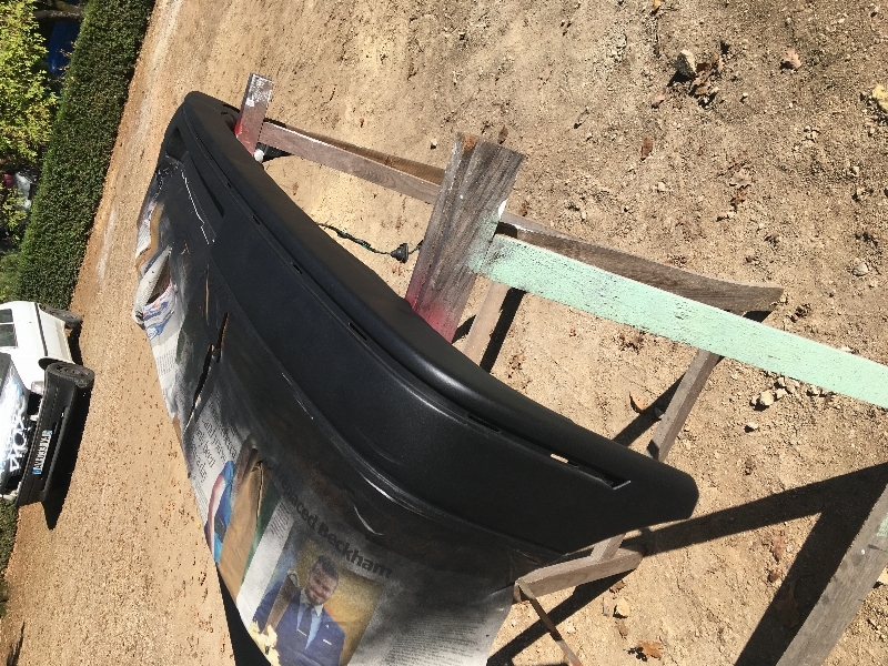

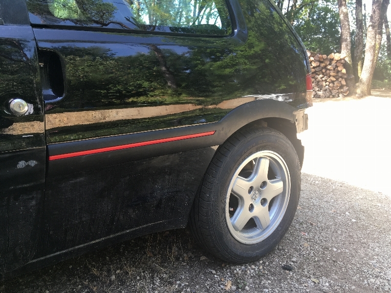

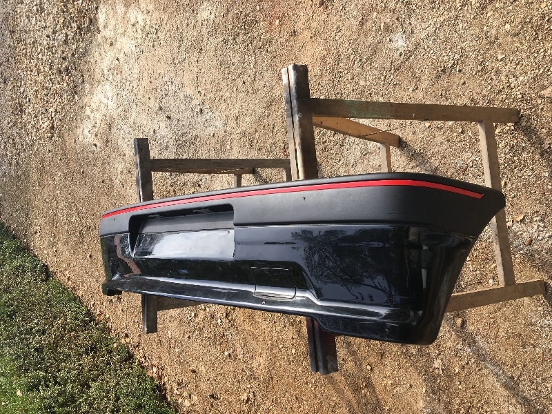

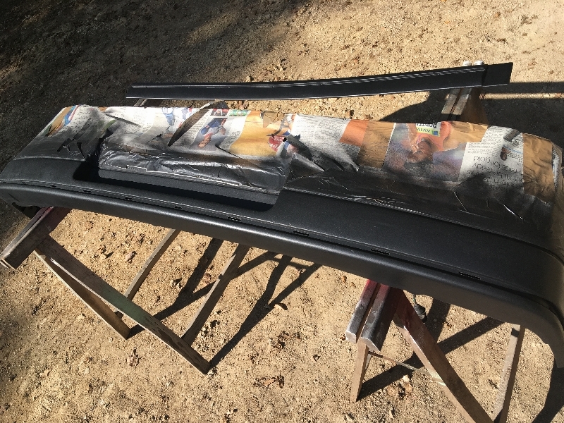

On continue dans la peinture mais cette fois-ci du coté des plastiques extérieurs.
On démonte donc toutes les extensions qui pour la plupart son fixé à la colle a pare-brise ainsi que les pares-chocs.
J'en profite pour passer un petit coup de dremel sur les patés de colle et un coup d'éponge pour nettoyer le tout.
Le même traitement est réservé a tous les plastiques, à savoir ponçage au 600 sur les extensions et baguettes, et 400/600 sur les pares-chocs (peint à la va vite voir à l'arrache la plus totale par l'ancien proprio).
Puis passage au restructurant pour redonner le coté granuleux aux extensions et pc et enfin passage en peinture avec du noir FXX.
Les liserets sont eux passé à l'apprêt blanc sur plusieurs couches puis peint en rouge vallelunga pour le coté sportif des choses :ange:

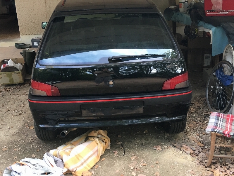

Et voilà une fois sec avec le liseret en place
Une fois le tout bien sec on remonte
:inlove:

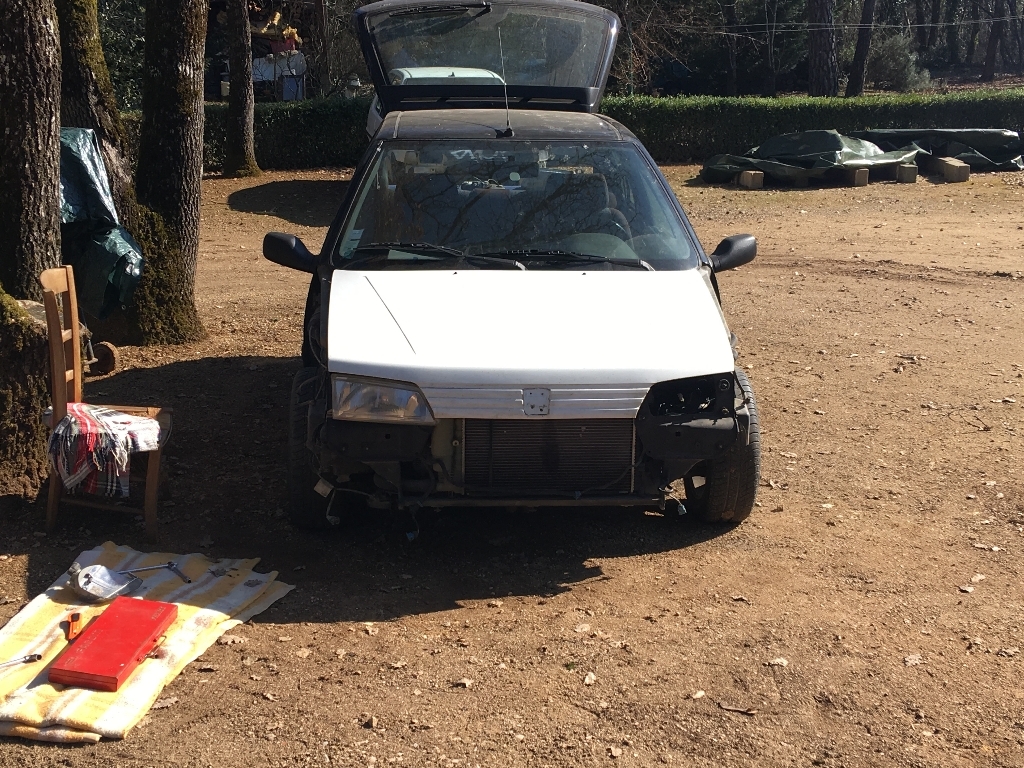

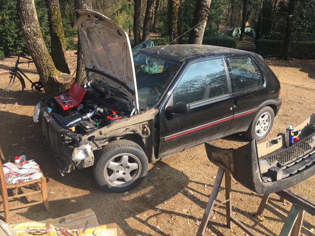

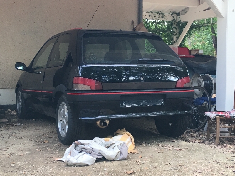

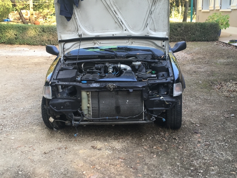

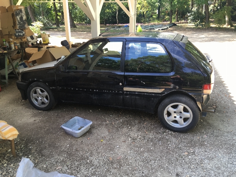

Je suis partis à déposer le pc avant et les ailes pour mettre un coup de propre à l'intérieur et ausculter les éventuels défauts ou point de rouille
Ça a son charme sans les ailes :lolbis:
On continue sur la lancé d'absence de rouille ^^
Mais par contre niveau poussière et gravier c'est la folie, donc coup de pinceau large histoire de tout faire tomber puis on remonte les ailes avec les gardes boue que l'on fixe avec de nouveaux clips (pour le prix que ça coute autant pas ce priver)
Je voulais profiter de la lumière matinale pour faire une photo d'ensemble, mais comme souvent une grosse allemande est venue voler la vedette.. :mrgreen:
On finit de remonter le pc et on met la belle à l'abris

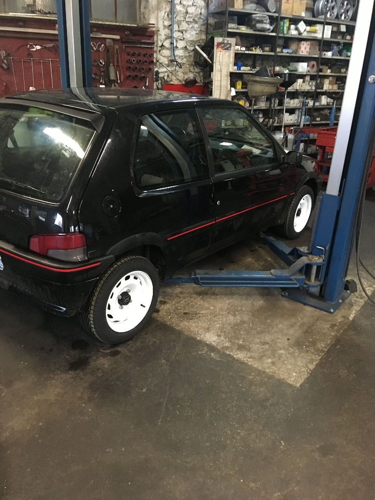

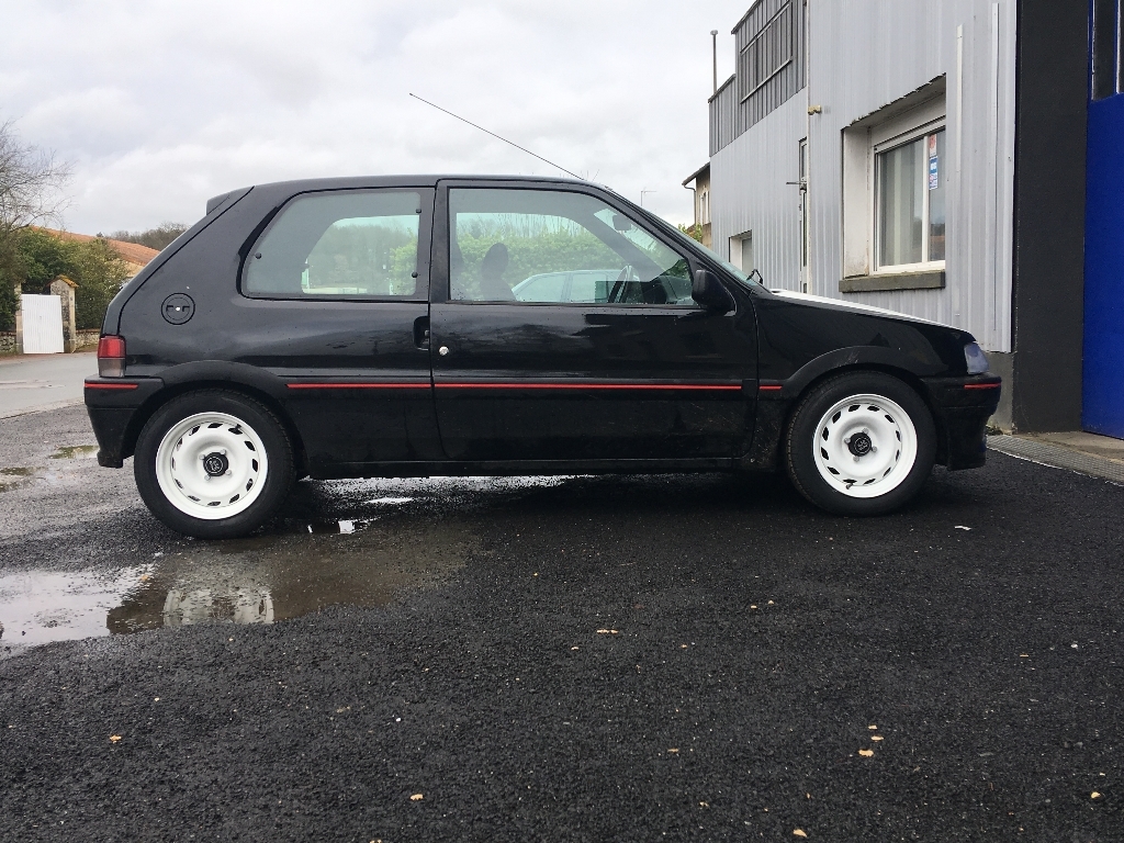

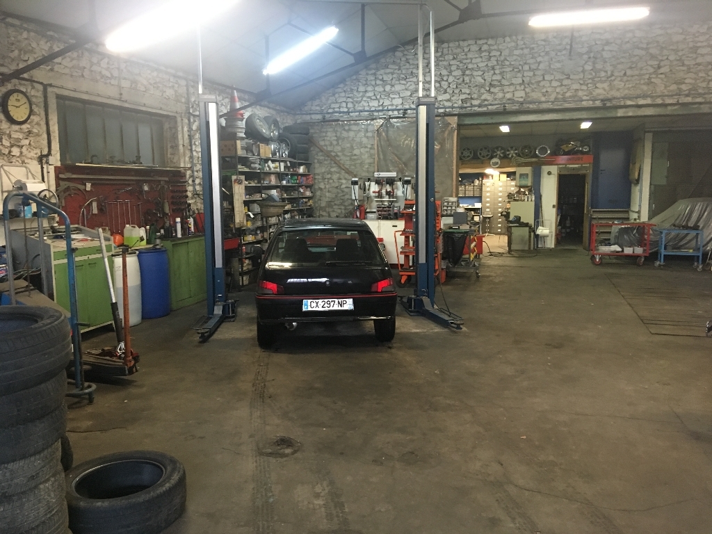

En attendant le début de ces modifs, direction le garage pour le montage et équilibrage des nouvelles roulettes.
et comme voisine une petite GTT en plein changement de jambe de force et upgrade du freinage ^^
A few moment later ...

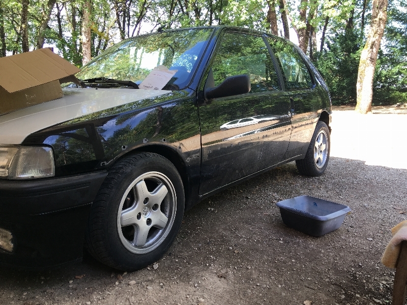

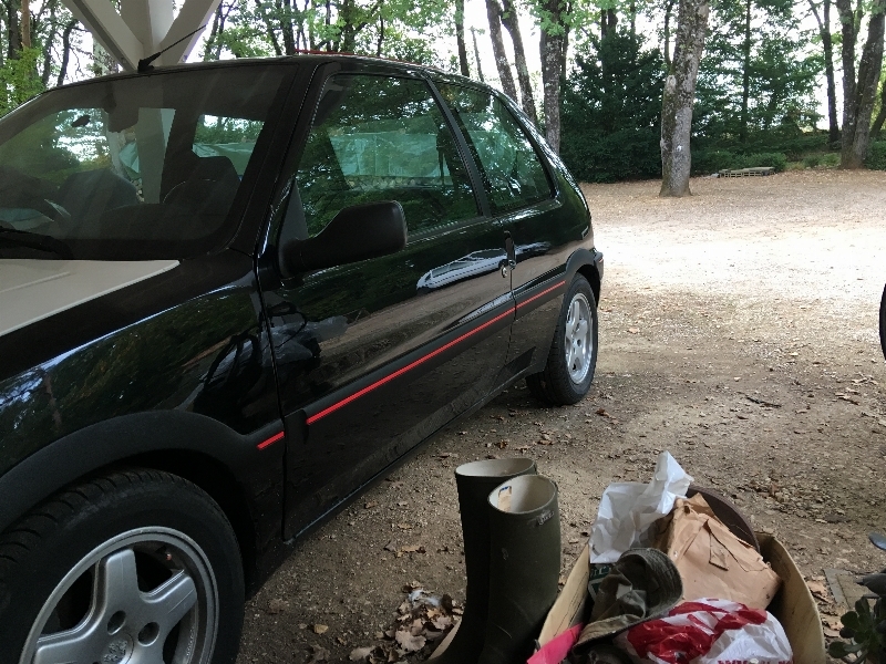

Nouveau profil de ma so6 :inlove:
La voila fraîchement passé en 185/55 14 Rainsport 3 et bien pour l'instant pas beaucoup de route de faite donc niveau retour.. Le seul que je puisse faire et bien c'est que c'est largement moins tape fesse que l'ancienne monture en Falken, ça enlève rien à la tenue de route bien au contraire !! Mais c'est plus doux a l'amortissement bien que ça reste rigide..
Enfin vous m'avez compris..
