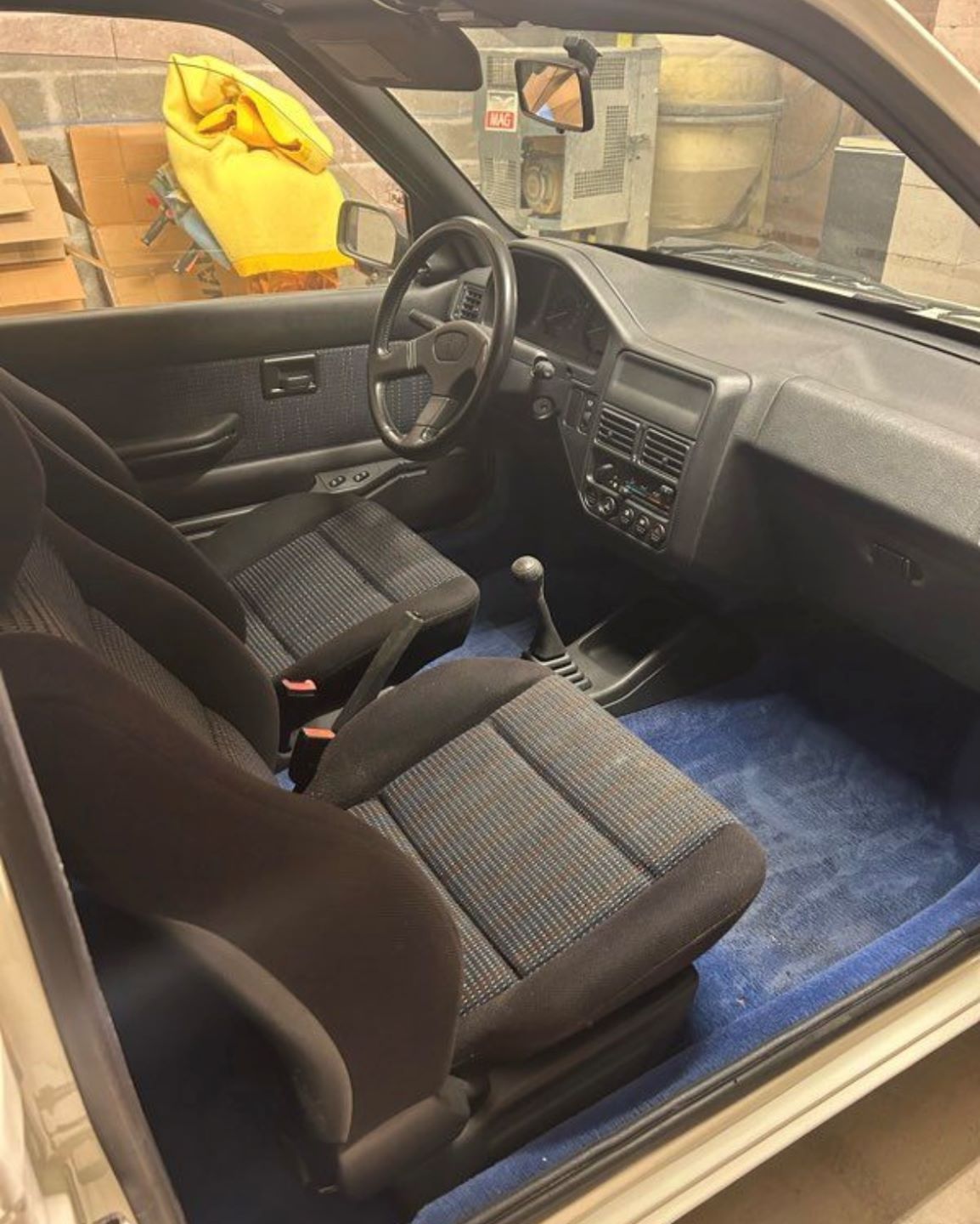

Commentaire: L'intérieur plutôt bien conservé !
xsi2.jpg [ 186.5 Kio | Vu 4548 fois ]
