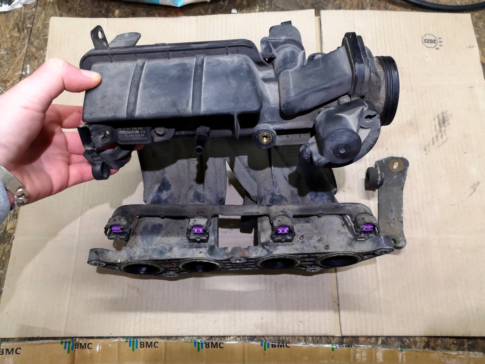

Moi, j'avais sa :
IMG_20230402_031657.jpg [ 1.28 Mio | Vu 5404 fois ]
La référence de Jacques du capteur de pression est donc bonne.
Pour celui de #Temp admission: je retrouve pas de photo là, il est situé où déjà sur la 100 le capteur ?
Ou alors celui de pression fait les deux à la fois ?!? :bvoyons:

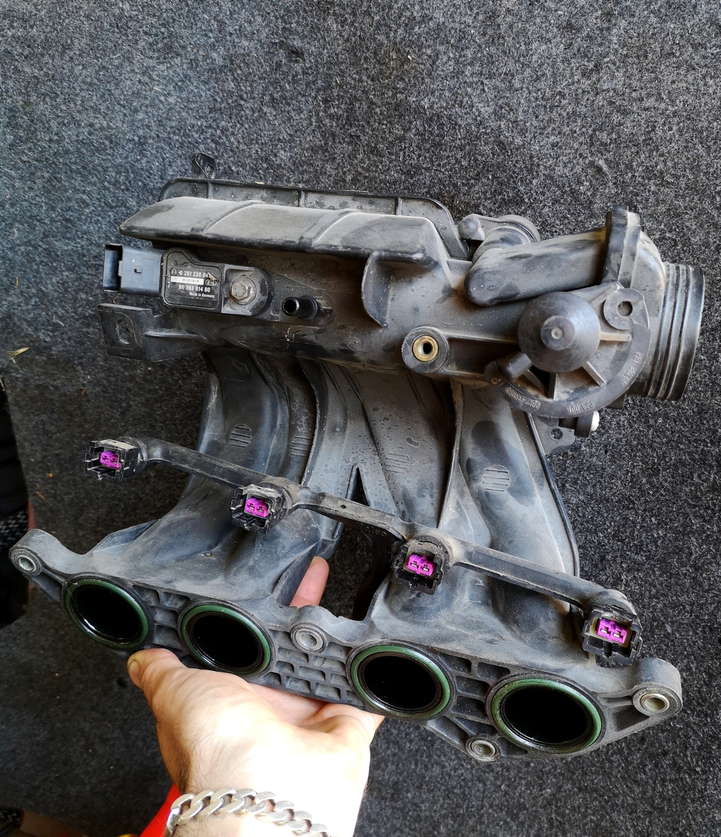

Oui la pipe d'admission en photo au dessus viens du bloc 100 NFT de 306 2001 (C'est pas celle de la ET).
Celle de la ET est celle-ci en photo en dessous, 043 pour le capteur aussi :

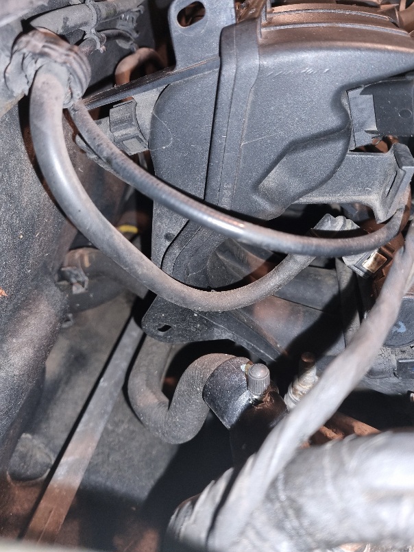

J'ai remarquer que tu as laisser cette durite de branché, entouré en photo.
Je te conseil pas trop de la laisser, car tu renvois des vapeurs d'huile et de l'huile
du reniflard couvre culbuteur vers ton plenum d'admission :?
20240206_221720.jpg [ 217.87 Kio | Vu 5130 fois ]
Et avec celle-ci, tu aspire de l'air très chaud juste au dessus de la culasse :?
Condamne les deux ;) , (mais pas le reniflard)
20240206_221720.jpg [ 217.83 Kio | Vu 5130 fois ]

Je te remercie, du coup je met quoi sur le reniflard du cache culbuteur ? Et sur la petite entrée de l'admission ?

pour le tuyau il faut le boucher tout simplement
