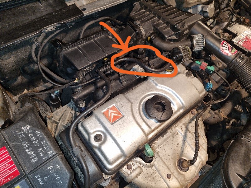

J'ai remarquer que tu as laisser cette durite de branché, entouré en photo.
Je te conseil pas trop de la laisser, car tu renvois des vapeurs d'huile et de l'huile
du reniflard couvre culbuteur vers ton plenum d'admission :?
20240206_221720.jpg [ 217.87 Kio | Vu 5398 fois ]
Et avec celle-ci, tu aspire de l'air très chaud juste au dessus de la culasse :?
Condamne les deux ;) , (mais pas le reniflard)

Je te remercie, du coup je met quoi sur le reniflard du cache culbuteur ? Et sur la petite entrée de l'admission ?

bonsoir,
pour le tuyau il faut le boucher tout simplement
