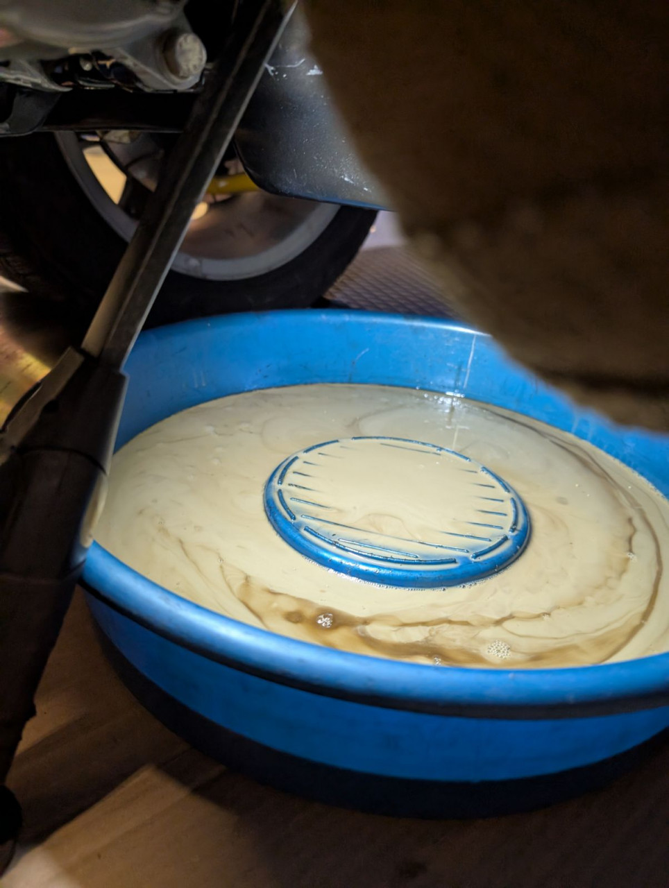

aaltraz a écrit:
Mon bloc approche quand même les 260k ,mais j'ai plus d'e85 dans l'huile depuis le changement bobine/bougies/fils.
sinon ça marche déja mieux que l'origine, pareil la boite est longue.
Bonne chose pour l'huile ;)
Elle ne doit pas être café au lait/mayo surtout (= rempli de carburant).
Ici en photo de la 10w40 remplie de E85, car la cartographie d'injection ralentie n'était pas régler (sur Saxo100 M7.4.4) :
1747259990879.jpg [ 149.99 Kio | Vu 674 fois ]
L'huile à la vidange doit être normal, surtout si elle est récente, donc marron foncé ou marron clair transparente, bref.

j'ai trouver un mano de -1 a 5bars, sous liquide dedans, un wika, je connais pas... il fait quand même 7cm de diamètre, c'est pas super discret.

- 23 en injection partiel et ralenti , et - 15 en pleine charge, le voyant K sallume presque plus, je vais test en -25 et -17 en pleine charge tout a l'heure, je me demande si j'aurais pas du laissé les inj d'origine et augmenté un peu la carto!
il faudrait faire un poste, pour tout les adresses Mapp réservé aux membres? en tout cas j'ai mes notes maintenant.... et ça va mieux

bah ça marche bien, ça envois sec, y'a des débiles qui prennent pas mal de risque pour faire la course^^
je me suis aperçu que j'avais monté la table d'allumage que jusqu'à 4200! avec emc j'ai les tables, du coup avec moins d'essence, le problème se règle de lui même, je suis content elle marche bien la! je vais continuer a peaufiner du coup, voir remettre l'injection Ori et l'augmenté sur les tables, j'apprend doucement mais surement...
