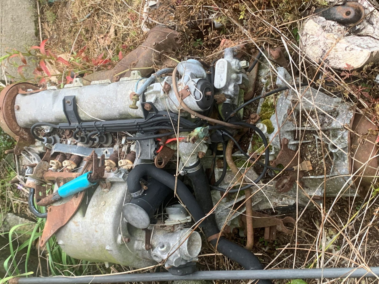

salut, c'est a donné je précise, visiblement la 205, le moteur est bloqué, après j'ai pas essayer a la clé.
IMG_3861.JPG [ 246.79 Kio | Vu 139 fois ]
IMG_3862.JPG [ 325.89 Kio | Vu 139 fois ]
IMG_3863.JPG [ 458.08 Kio | Vu 139 fois ]

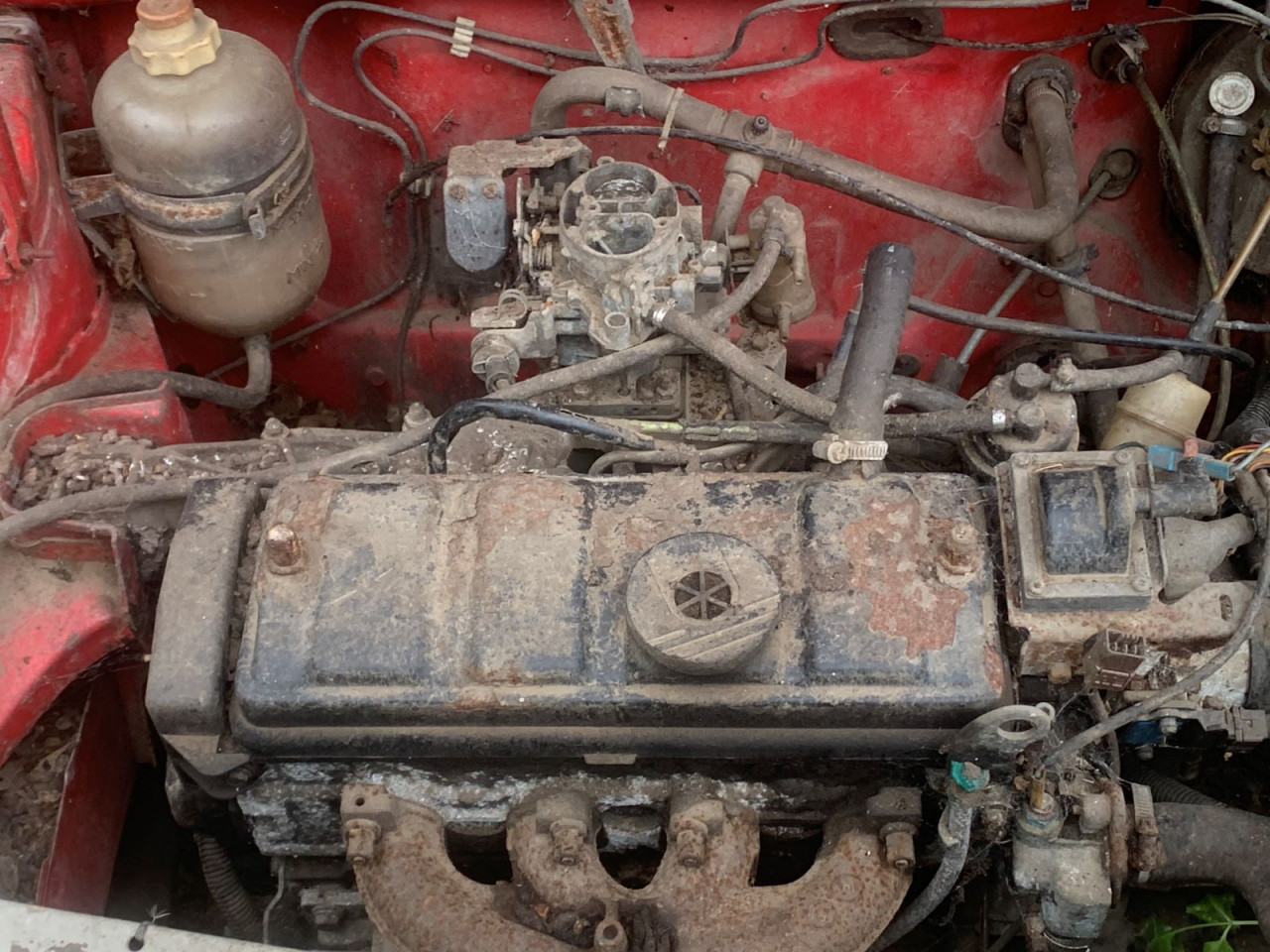

 Sujet du message: Re: [aaltraz] Saxo VTL 1.6L - Prépa AAC 4901105 Catcams
MessagePosté: Jeudi 29 Mai 2025 18:44
Messages: 92
Localisation: Evry
la, c'est quand je tire vraiment dedans^^ je me demande comment c'est possible...
138km avec le plein en roulant vigoureusement ???
Ah nan mais là tu as un énorme soucis [icon_eek.gif]
Tu consomme comme un SPL44T Euro6... :dentier:
Mon bloc V2 : Injecteur de 220cc-min 4jets et 5.5bars de pression donc : 298cc-min.
Sans compter les vals de charge partiel revu et de pleine charge revu.
Donc je peut dire qu'a certain moment de charge, j'étais en réaliter avec les temps revu
à du peut-être 350cc-min.
Après mon bloc était à 80/90% de son maximum je dirais avec se qu'il avait comme pièces.
(Bien sur sans 4pap).
Donc pas comparable à toi, mais il en reste que tu as clairement un soucis.
Quelque chose ou des choses ne vont pas pour consommer comme cela.
Le bloc en photo2, c'est un bloc de SRi ? GTi ? :bvoyons:
