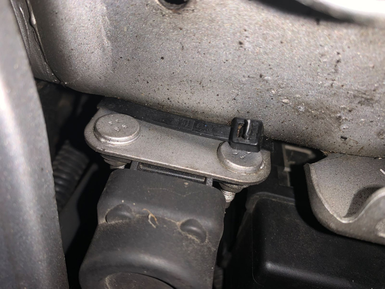

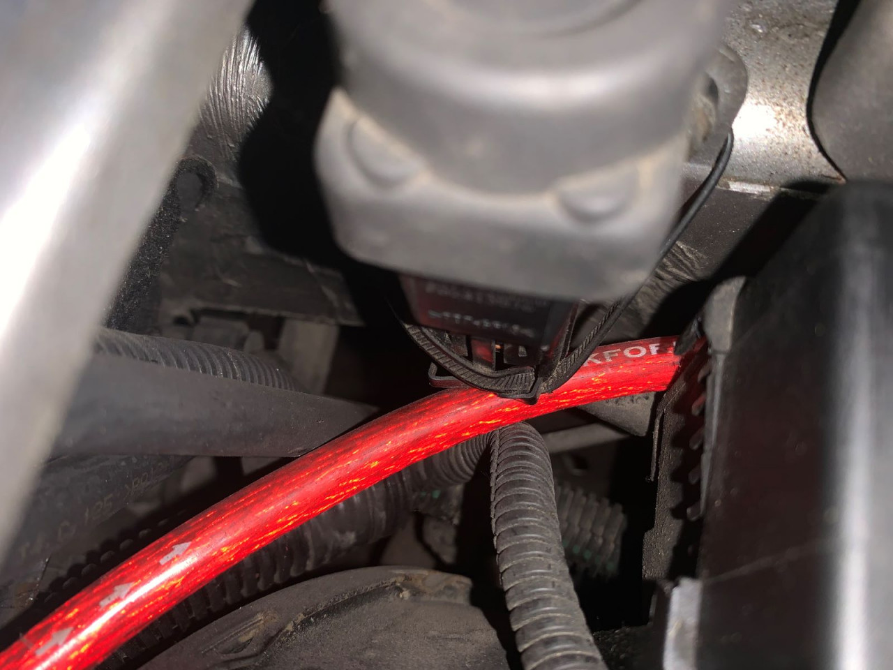

c'est d'origine le colson??
IMG_4199[1].JPG [ 181.26 Kio | Vu 1293 fois ]
IMG_4198[1].JPG [ 309.44 Kio | Vu 1293 fois ]
ou alors elle a déjà eu un problème avec ça, pcq je la gare le vendredi, je la prend le lundi, et rien, j'entend meme pas la pompe quand je met le contact lol
