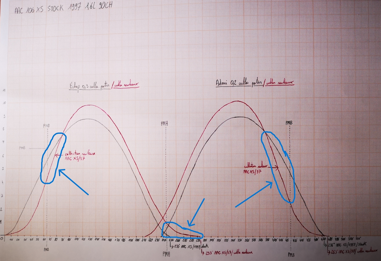

- J'avais bien pensé à augmenter le RV mais j'ai peur que ça soit pas suffisant... ce qui m'embête c'est que ça rempli pas mieux le moteur un RV plus haut...
- Pareil j'ai peur que le gain soit très faible en changeant juste le calage de l'aac ? sachant qu'on peut pas jouer sur le croisement comme sur les doubles aac... mais j'ai pas trop d'idée sur le gain que ça pourrait apporter en terme de chiffre.
Après c'est sûr que c'est des modifs vraiment pas chères pour le coup.
C'est pas bête le panachage de culbuteurs. Après faut que ça tourne un minimum correctement, je voudrais assurer le truc sur mon montage la caisse roule quasi tous les jours l'hiver, c'est mon daily de décembre à mars :dentier:
il y a déjà eu des montages qui tournent vraiment avec aac pour patins montés en rouleau ?
J'ai beaucoup regardé ton topic avec tes mesures d'aac ça aide énormément pour voir vers quoi s'orienter !
Mais alors la courbe de levée de soupape avec un aac patin monté en rouleau me parait vraiment vilaine. Perd énormément sur les positions intermédiaires je trouve et j'ai peur que ce soit contre productif...
Puis quand je vois le profil de came que tu as mesuré sur l'aac de saxo 100cv comme le mien, je me dis que c'est vraiment pas le meilleur, il est en dessous de tous les autres. c'est pour ça que j'aimerais partir sur autre chose.
Je ne te conseil pas de faire cela en 1er, cela va tout de suite te faire basculer dans autres chose.
Pour du couple via le AAC il faut serrer le développement de l'AAC dans les deux phase 180°, et lever fort.
Tu peut quand même croiser, notamment fort en admission.
(AAC type turbo).
Je ne sais pas pourquoi en voiture ont à pas de tel AAC mais sur ZX6R et ZX10R, souvent les AAC sont genre 280/290° echap et 320/330° admission.
Pourquoi tu conseilles de ne pas changer d'aac ?
Sinon y a une possibilité que j'ai pas évoqué, ce serait de passer sur une culasse de XSi avec son aac.
Ca nécessiterait d'adapter coté plenum et papillon, ça pourrait être un peu chiant mais pas insurmontable.
coté comportement je pense que ça pourrait coller avec ce que je recherche non ? je vais essayer de trouver une courbe de passage au banc.
D'ailleurs je me demande, j'ai toujours cru que l'aac de 1l4xsi était plus méchant que celui de 1l6xsi, or c'est l'inverse. Comment ça se fait que la 1l4 sorte autant de cv que la 1l6 tout en ayant un aac moins perfo ? c'est juste le RV et la gestion qui donne ça ?

alex89 a écrit:
Je m'invite ici car j'ai cette config' sur ma 205 Rallye.
Donc bas moteur de TU5JP 90cv pistons creux.
-bloc raboté de 0.5mm et pistons aussi (ça les aplanis un peu et ils ne dépassent pas du plan de joint du bloc),
-culasse de 205 Rallye (aac d'origine de 205 Rallye mais coupelles renforcées) rabotée de 0.4mm
-conduits alignés à l'échappement et à l'admission, le tout en cote GRA suivant la notice Peugeot Sport
-pipe d'admi alignée avec les brides
-carbus adaptés à la nouvelle cylindrée (buse en Ø36, principal 160, air 200, reprise 45, ralenti 65F21...)
-collecteur et ligne d'origine, et filtre ITG.
Résultat: 124,6cv à 6500 environ et 164NM à 5500 environ. Donc pour pas cher, il y a un trés bon résultat. et ça fait bientôt 20000kms que ça tourne sans soucis et j'ai 13 de compression aux 4 cylindres.

Cortnzs1 a écrit:
J'ai toute la transmission d'ax 4x4. Donc vraiment court :
vu la config de la boite pas vraiment moyen de jouer dessus à part changer la pignonnerie (sans toucher au couple de différentiel).
Je ne souhaite pas toucher à ça, au final elle est plutôt pas mal la boite. 1ere et 2eme un peu trop courtes à mon goût mais ça fait le boulot.
Ok.
Je pense que tu ne schématise pas le développement possible à mettre par exemple 10/20° d'avance,
avec la conséquence avant/âpres, sur schéma/ graphique et donc ce qui en découlera.
Ces moments là que j'ai entourer en bleu sont effectivement du - .
Mais pas le reste.
IMG_20200411_110829.jpg [ 878.35 Kio | Vu 17 fois ]
J'ai entouré sur ma photo les soucis pour le couple avec du culbu rouleaux sur du AAC prévu d'usine
pour du culbuteur patin.
Ici c'est un frappé [6], qui est identique en diagramme au [T] de Saxo100/ 306 100/ Picasso100.
C'est ce que j'ai entouré qui est pas terrible pour le couple (ce que tu cherche), comme tu vois, c'est minime.

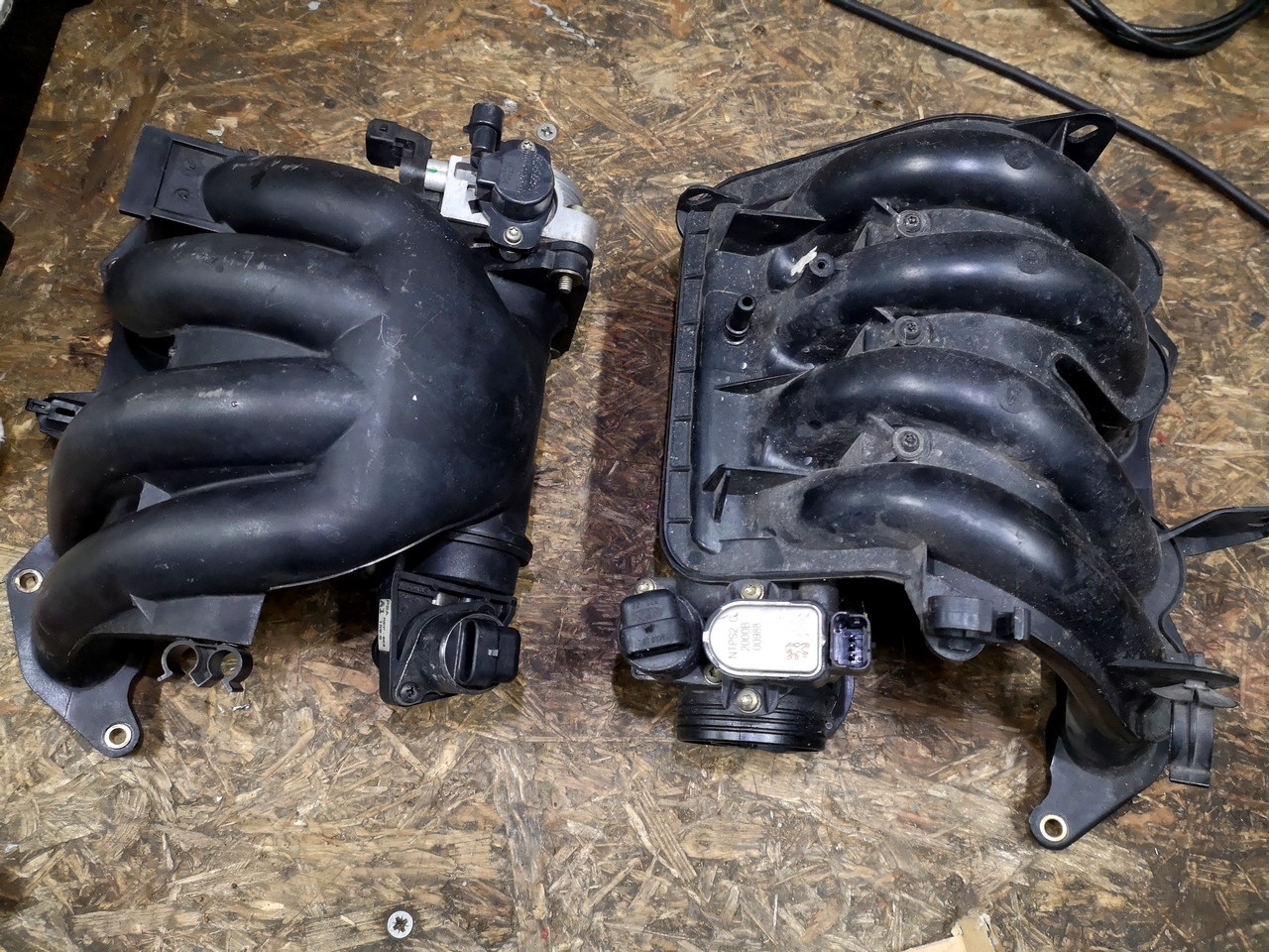

ils ont fait le même panachage de pièce avec : :ml:
La pipe d'admission ! Sur TU5 euro3 L3, on à une pipe d'admission de TU3...
Qui donc est pas du tout adapter à du TU5 [icon_rolleyes.gif] (économie d'usine).
Le problème est pas son boîtier volet papillon qui est proche de celui de S16 120ch,
non le soucis c'est le corps en lui même de la pipe !
On peut voir ici en photo que celle à droite de TU3 Euro3 L4 75ch, 106 Enfant Terrible (pipe conçu en 98/99 pour 2000),
est bien mieux fichu que la notre de 1991 (qui je rappel est aussi de base TU3).
(la notre de 1991 à du être conçu en 89/90)
Photo :
IMG_20240330_061800.jpg [ 1.14 Mio | Vu 3 fois ]
IMG_20230314_082059.jpg [ 432.9 Kio | Vu 3 fois ]
Si on compare une pipe d'admission de XU7JP 8S (LFZ), de 1761cm3, en course de vilebrequin
plus petite que nous (83x81mm, donc C de 81mm), on voit bien que la pipe à rien à voir.
Rien à voir total.
Les conduits sont bien bien plus long, et le volet papillon plus petit (pour le couple).
Clairement, sur TU5 :

La XSI 1.6L mériterait une belle culasse CNC 8S simple AAC, avec culbu réglable spécifique AD/ ECH,
donc du culbuteur variable, et une poulie de AAC variable/ un calage variable du AAC,
AAC avec des cames non symétrique, comme en moto.
Avec une vrai admi (et pas celle de la rallye).

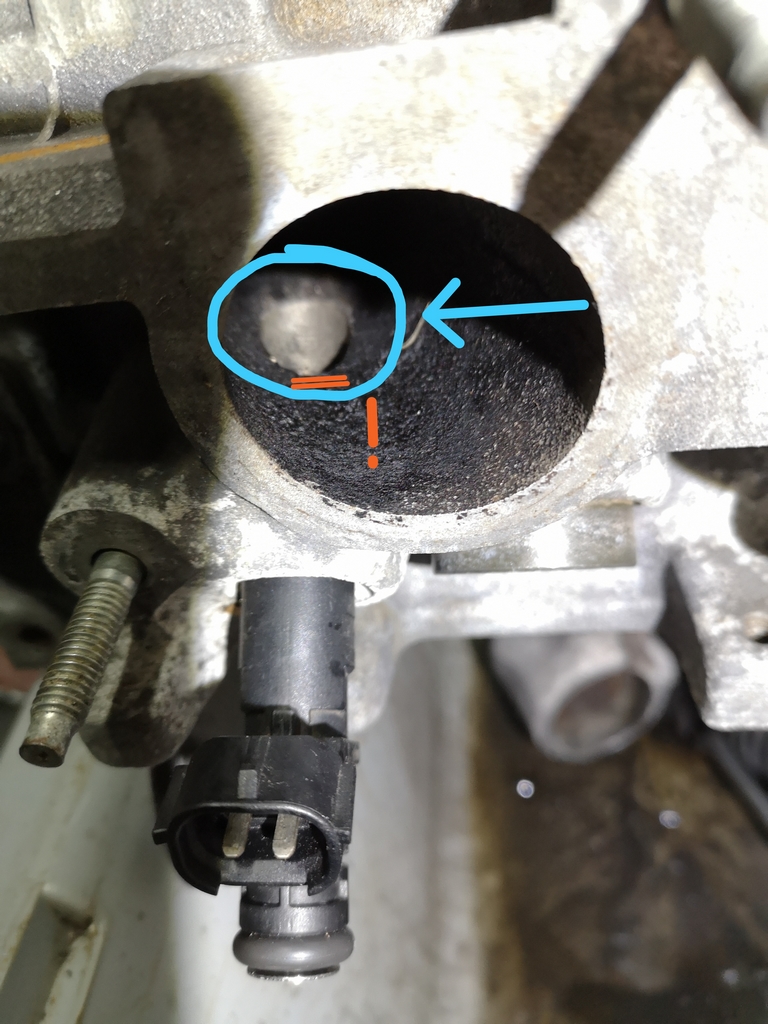

Photos :
IMG_20240206_190759.jpg [ 436.97 Kio | Vu 17 fois ]
IMG_20240117_224017.jpg [ 485.39 Kio | Vu 17 fois ]

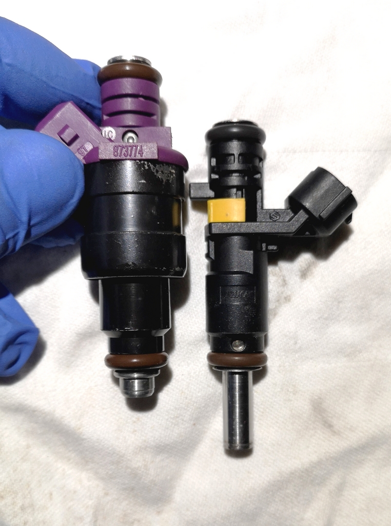

Tu peut voir sur ma dernière photo que l'injecteur longue buse type Ev6/12 de VTi 120ch PSA
arrive même pas à ras bord du conduit.. [icon_rolleyes.gif]
Alors le EV1.... Sa diffusion tape le conduit où il est placer.
Le brassage se fait mal dans le conduit d'admi.
C'est peut-être une des raisons pour laquelle sur nos TU3/5 8S mettre de la pression va si bien ^^ [icon_e_wink.gif]
Cortnzs1 a écrit:
Là j'en ai trouvé sur ovoko de range rover v8 200cc/min, 36€ les 4 livrés. Va falloir que je les passe aux US
Ne met pas des injecteurs chinois.
Met toujours de l'origine oem d'usine, quitte à devoir les nettoyer plusieurs fois et les tester à la machine plusieurs fois.
Conseil.
200cc-min full E85 me parait bien.

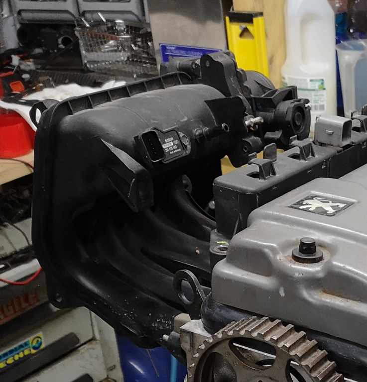

normalement de la cale passe pour allonger les conduits entre la pipe et la culasse (3D).
Voir de la calle pour re-orienter la pipe vers le bas un peu, ou carrément pour la pousser dans une
encoche dans la baie, baie alors à cloisonner.
Clairement,
nos conduit d'admission sont bien trop court pour du couple en course de 82.
Avec des conduits allonger, y'a moyen d'aller chercher dans les 10nm à bas régime, voir plus, 20nm.
