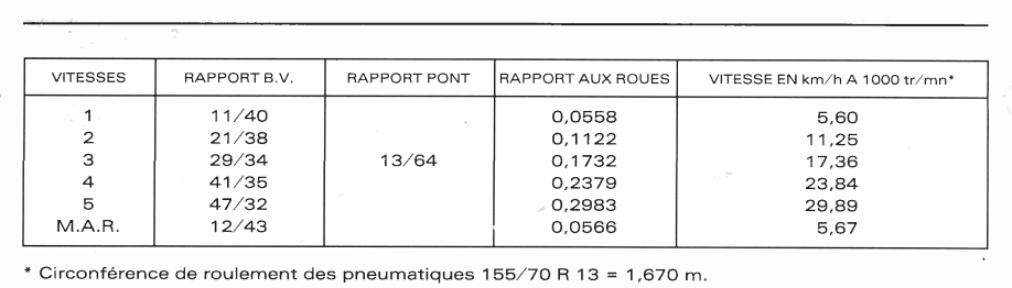

La transmission est assez courte (normal avec le diff en 13x64) la 1ere et 2eme sont très courtes, il m'arrive parfois de démarrer en 2. En revanche à partir de la 3eme c'est plus normal et en 5eme à 90km/h ça donne un peu moins de 3000tr.

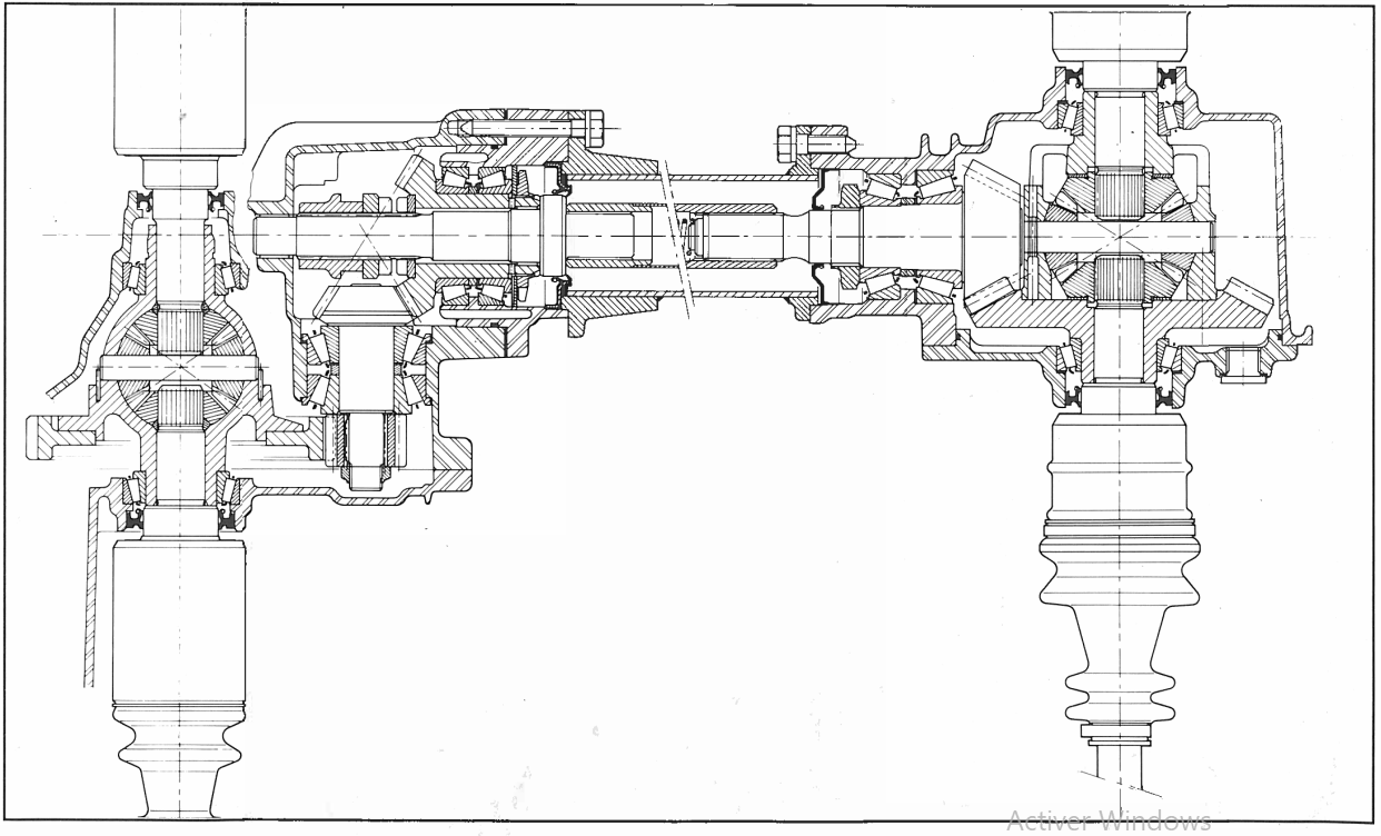

Et surtout j'avais remarqué un échauffement étrange de l'arbre de transmission au niveau des paliers. après avoir roulé environ 1h sur nationale la température s'élevait à + de 80°C à travers le tube !! donc les roulement étaient certainement à bien plus que ça...
L'arbre tourne assez vite dans le tube, il peut prend environ 3000 tr sur ses petits roulements à aiguilles à 100km/h et à 130km/h c'est quasiment 4000tr.
Le problème venait de la graisse qui était inadaptée au grandes vitesses. J'ai donc redémonté la transmission pour changer les joints probablement cuits et remplacé la graisse par celle ci qui est adaptée aux hautes vitesses !
Au passage j'ai du refaire les jonctions de l'échappement. Les jonctions emmanchées fendues sont extrêmement merdiques, impossible à démonter peu étanches etc... donc je les ai remplacé par des manchons pour faire du "tube à tube".
il y a quelques défauts au serrage dû à la tôle intérieure du manchon mais c'est quand même étanche avec un peu de pate
résultat je retrouve un échappement peu bruyant (comme une ligne d'origine) avec quand même une sonorité sympa dans les tours :bien:
et jackpot la transmission ne chauffe plus ! la différence est flagrante, simplement une graisse adaptée et facilement 40 ou 50°C de moins !

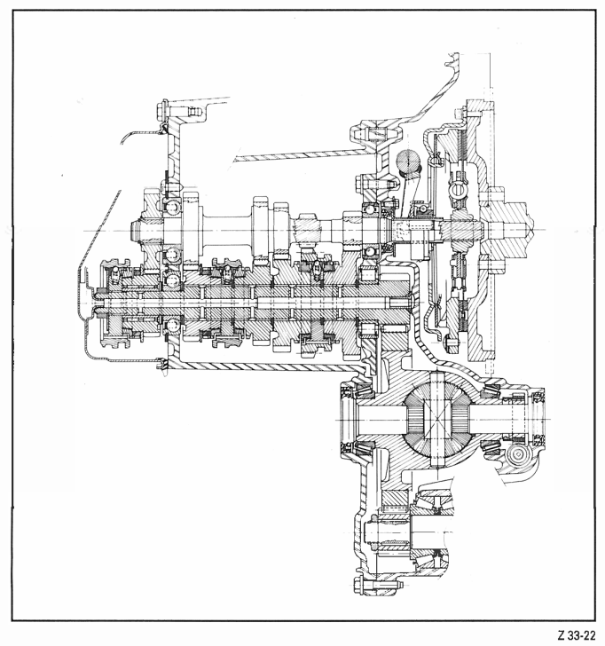

Tu es comment niveau boite avant tout ?
J'ai toute la transmission d'ax 4x4. Donc vraiment court :
rapports de boite.png [ 50.14 Kio | Vu 444 fois ]
coupe boite.PNG [ 187.63 Kio | Vu 444 fois ]
coupe transmission.PNG [ 272.73 Kio | Vu 444 fois ]
vu la config de la boite pas vraiment moyen de jouer dessus à part changer la pignonnerie (sans toucher au couple de différentiel).
Je ne souhaite pas toucher à ça, au final elle est plutôt pas mal la boite. 1ere et 2eme un peu trop courtes à mon goût mais ça fait le boulot.
