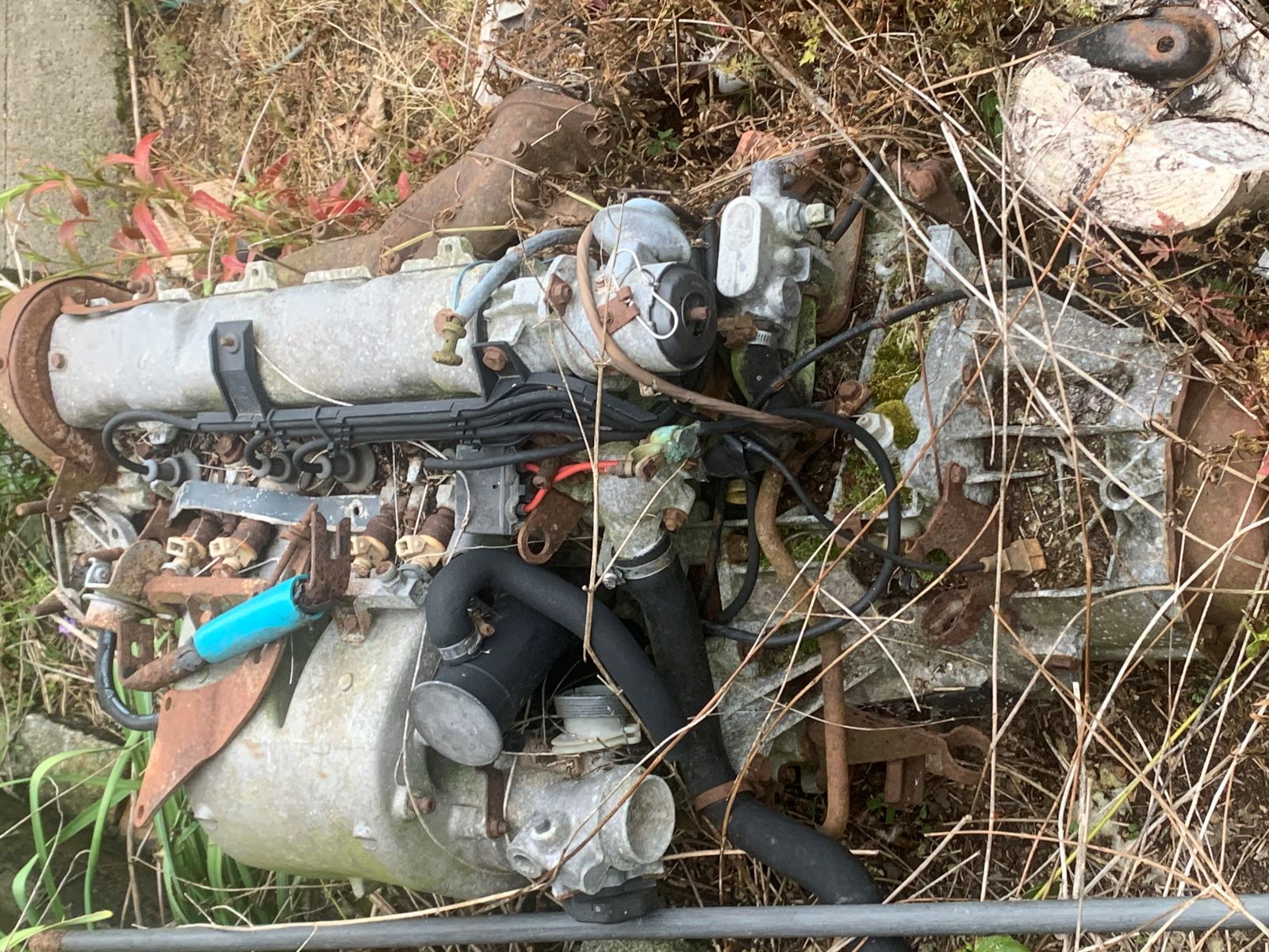

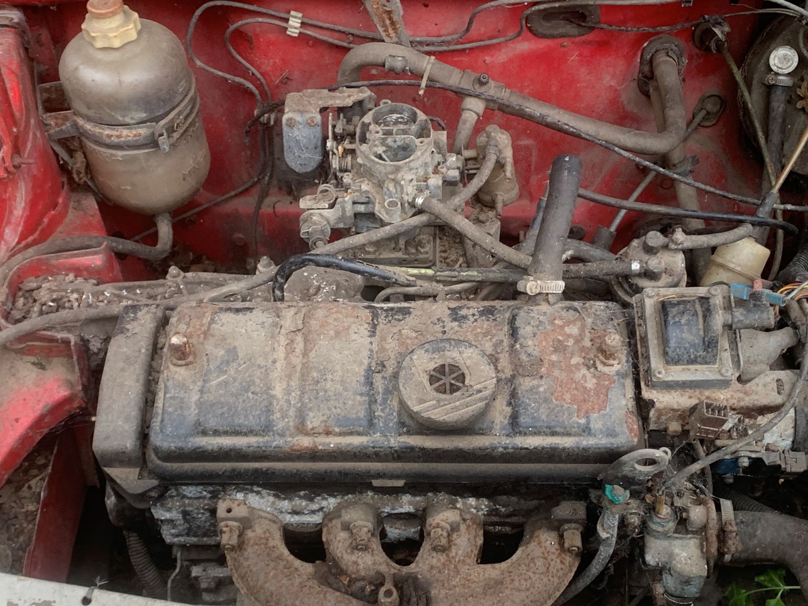

salut, c'est a donné je précise, visiblement la 205, le moteur est bloqué, après j'ai pas essayer a la clé.
IMG_3861.JPG [ 246.79 Kio | Vu 2339 fois ]
IMG_3862.JPG [ 325.89 Kio | Vu 2339 fois ]
IMG_3863.JPG [ 458.08 Kio | Vu 2339 fois ]

Le bloc en photo2, c'est un bloc de SRi ? GTi ? :bvoyons:
