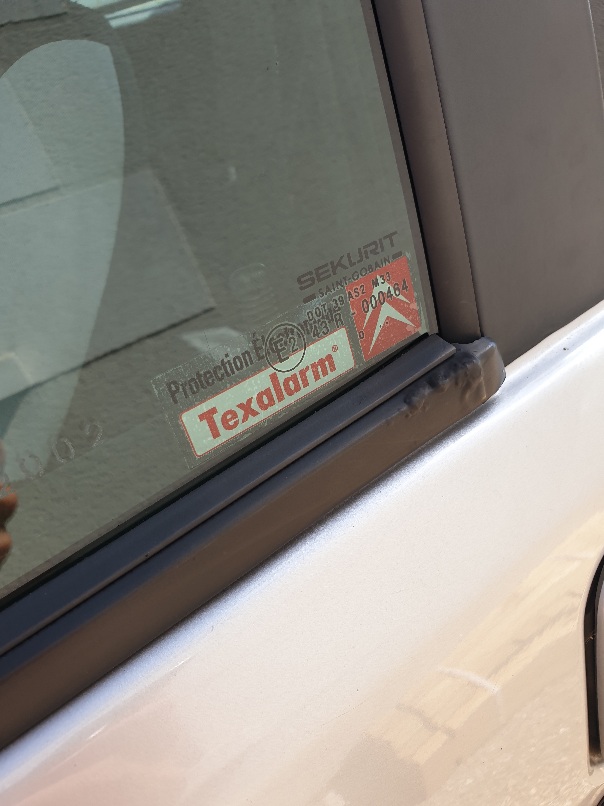

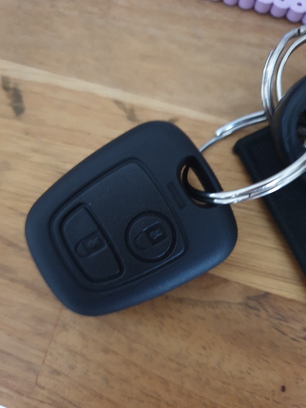

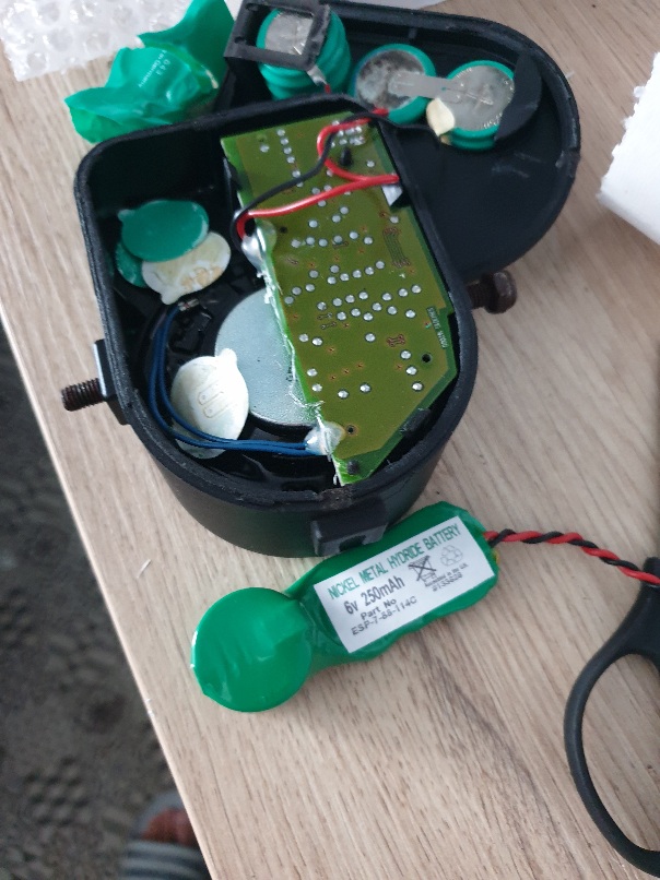

Coucou à Tous.

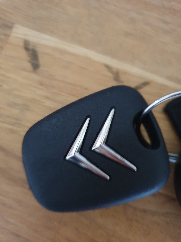

J'ai pu changer mon plip de commande de centralisation. Ça faisait un moment qu'il était HS mais j'ai mis longtemps à choisir la façon dont j'allais procéder. J'ai commencé par essayer de réparer le plip d'origine, mais un EPROM est défectueux et c'est introuvable aujourd'hui.
J'ai pensé à commander un plip chinois sur AMAZON ou EBAY mais les retour sont très mauvais apparemment impossible à programmer correctement.
Donc je me suis décidé à passer en concession...le plus honoreux. La concession à la commande m'annoncer une absence de délais connu....en fait la livraison du plip a pris moins de 24h après la commande !
Je me suis attaché a garder l'alarme d'origine TEXALARM. Sur tous les forums les usagers disent que c'est de la m...mais franchement c'est comme tte les pièces ça demande une petite révision de temps en temps! Donc j'ai réinstaller le boîtier de commande de l'alarme et la sirène que j'avais retiré sur les avis de tous ses bons conseillers...
En fait il suffisait de remplacer la pile rechargeable de la sirène que l'on retrouve sur un site anglais qui réhabituer EXACTEMENT le même modèle ! Il faut déserter le boîtier de la sirène, un coup de tournevis et effet de levier et le boîtier s'ouvre. Moi qui suit nul en électronique c'est PLUG AND PLAY .
Du coup mon nouveau plip commande à nouveau mon alarme et tout est fonctionnel c'est vraiment le top.
J'ai même retrouvé les stickers d'alarme d'origine sur le net...franchement on retrouve presque tout avec un peu de patience.
Seul bémol la facture de concession...260 euros...mais bon le résultat est là.

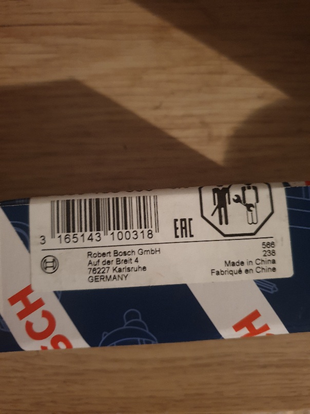

Injecteurs saxo 100ch 80 euros piece, Injecteurs de 406 coupe 2l phase 1 32 euros piece...je n'ai pas longtemps hésité, j'espère de ne pas avoir fait de boulettes et pouvoir rouler 100% ethanol sans casse.

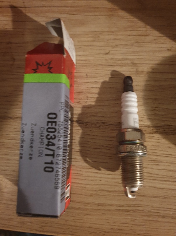

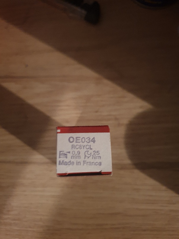

J'en ai profité pour commander 4 bougies neuves champion sport à 6 euros piece.

Chez Bosch, les injecteurs de la coupé 406, 2L phase1 sont à 56€ (TTC + prix public = marge + taxe),
donc là à 32€ !? copie chinoise ??
Très bonne affaire ??
Sur quel site ?
 Sujet du message: Re: [citroen_sport] Saxo VTS 100ch
MessagePosté: Vendredi 30 Décembre 2022 19:10
Messages: 183
https://m.auto-doc.fr/bosch/1150353
J'espère que ce sont les bons....
MessagePosté: Samedi 31 Décembre 2022 3:04
Messages: 5104
C'est les bons, mais je crains que cela soit des copies chinoise.
Le neuf que j'ai en boite, à des petites dif :?
C'est cela qui permet de différencier un faux neuf d'un vrai.
(bien que avec les années les faussaires se perfectionnent)
C'est un fléau en se moment les faux injo, et auto-doc..... c'est pas Mister-Auto (Stellantis - PSA).
Ou alors c'est des injos qu'il font venir d'Iran ?
Le XU10J4R à continuer au moins 10ans (ptetre +) de plus là bas, sur 406/ Xantia.... :bvoyons:

Tu m'inquiètes là ! Autodoc vendrait des copies chinoises en annonçant que c'est du BOSH? Ça m'étonnerait quand même, je prendrais en photo le conditionnement et les injecteurs avant de les monter, si ce sont des faux je les renverrai
MessagePosté: Samedi 31 Décembre 2022 11:06
Idéalement faudrait demandé... A Bosch !
MessagePosté: Samedi 31 Décembre 2022 12:43
Messages: 5104
Tu pourra les retourner dans le pires.
Quand tu les as, photo de prêt de chaque coté.
Mais déjà l'embout blanc.... normalement il est transparent.
Si c'est acheter d’entrepôt à entrepôt.. et de plus via des pays hors UE, Bosch est loin..
Auto-doc est réputer pour vendre des pièces a bas coup de pays.... voila quoi
Il distribue pas mal de marque de merde aussi.

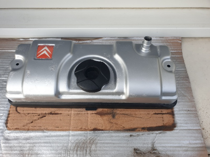

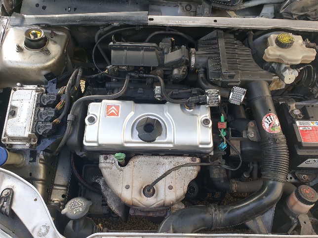

Changement du joint du cache culbuteurs et coup de propre sur le cache culbuteurs.
Bon j'ai fait ça rapidement en moins de 2h donc le résultat n'est pas 100% nickel j'étais pressé par le planning j'ai fait ça sur un coup de tête....bon le pare chaleur fait tache du coup et les plastiques aussi trop poussiéreux...

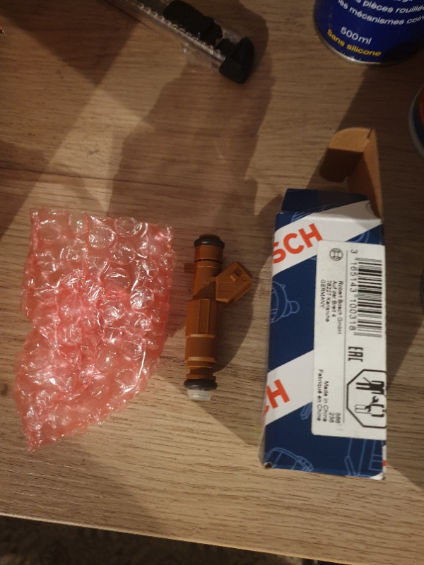

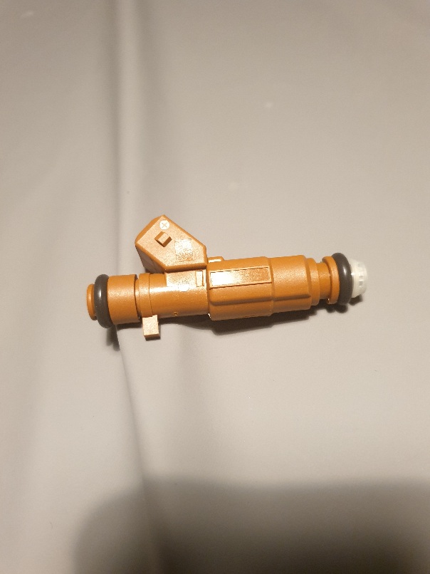

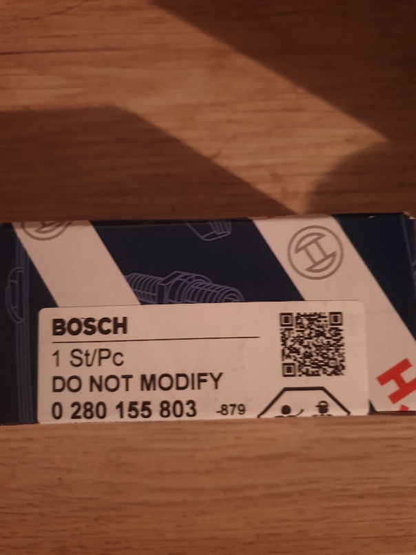

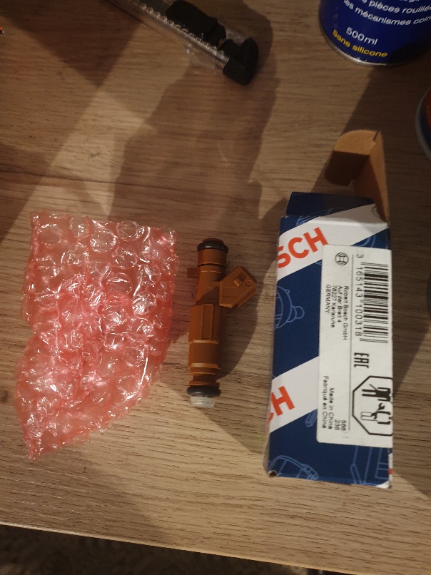

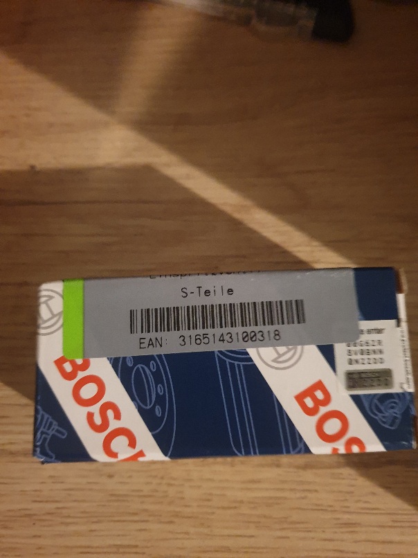

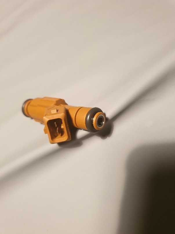

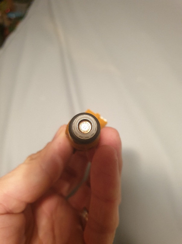

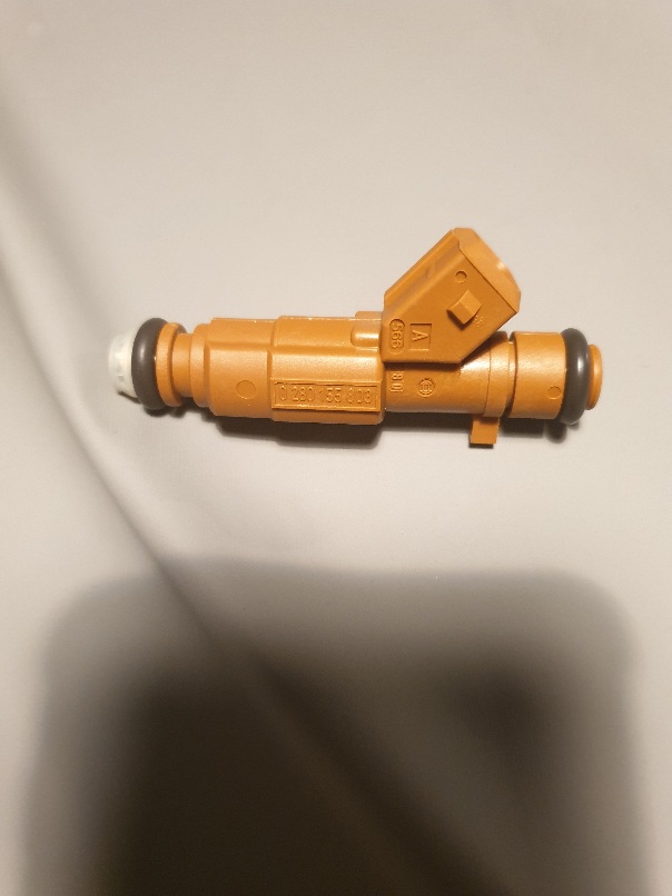

Voilà les injecteurs et les bougies commandées. Les injecteurs sont bien fabriquées en chine...alors usine bosh en chine ou copie illégale? [icon_rolleyes.gif]

C'est les bon, boite/ sachet/ QR code, filigramme, inscription sa colle, très bonne affaire donc :)
