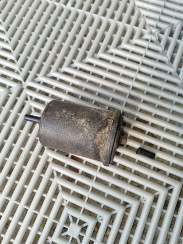

[]Ce matin je me suis décidé à changer mon filtre à essence. Je pense qu'il devait avoir bien 10 ans, le plastique du filtre devait être à bout de course= grosse galère il a cassé et un morceau est resté dans la prise.
J'ai du retiré le bout restant à la pince c'était très chiant !
20230617_101500.png [ 876.88 Kio | Vu 6546 fois ]
Mais comme on finit toujours par y arriver, mission accomplie.

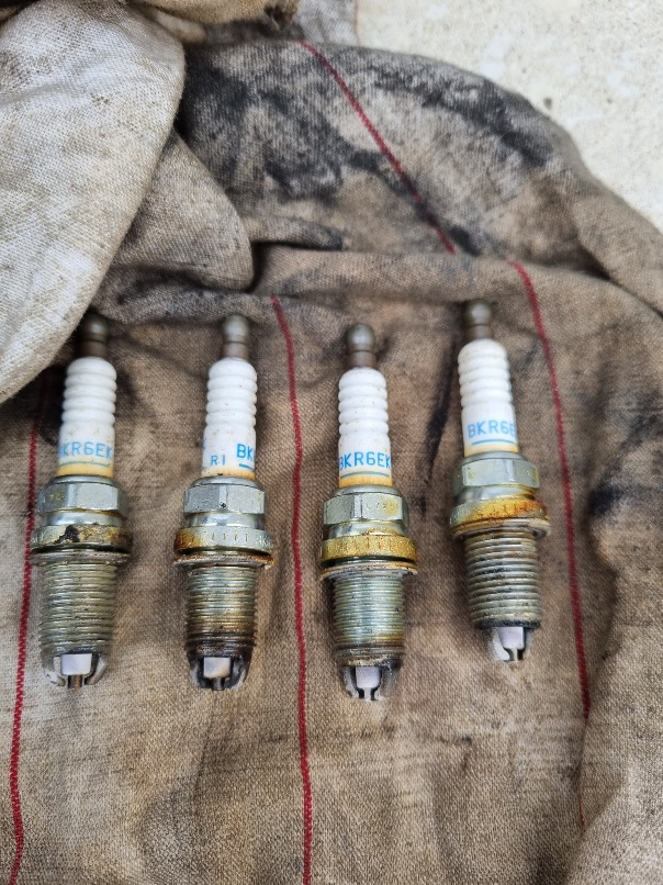

Changement des bougies ce matin, elles devaient avoir 100.000 km.
Elles ont une sale tête surtout cylindre 2, en partant de la gauche côté distribution.

Elles me paraissent blanche tout de même, tu doit tourner un peu pauvre, ou alors c'est le grade 6 trop
chaud qui fait cela.
Il est préférable du 7 d'origine, 6 c'est trop chaud.
Double électrode pas nécessaire, certe l’électrode s'use moins, mais bon... le jus cherche ou allez... perte
de temps* donc (temps* pour l'allumage, voir perte du/de moment d'allumage..), perte de perf.
Les 4 électrode c'est pire ^^ d’expérience, à bannir ont s'ent sur la route que ça rame,
et ya 1L de conso en plus direct, normal enfaite.. [icon_rolleyes.gif]

Merci je te confirme que les électrodes sont bien blanches, pourquoi mon mélange est pauvre ?
J'ai remis de la simple electrode. On verra à l'usage.
Tu as les injecteurs d'origine et la capsule de régulation de 3.5b à coté de la pompe ?
Si oui peut-être que tes injecteurs débitent pas comme il faut.. ou que le filtre de la capsule
est colmaté.. peut-être...
Mais dans ses cas, la caisse déconnerai, et ton voyant moteur s'afficherait..
Le grade de la bougie peut aussi être responsable de sa blancheur.
Essaye du 7.
7 est la monte origine PSA sur les TU5JP4 par exemple.
Il faudrai tester le débit de tes 4 injecteur en cc-min

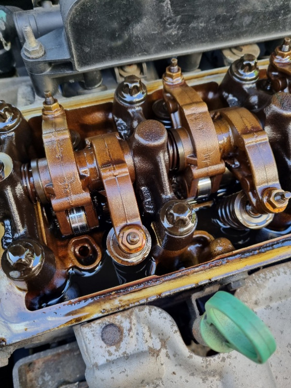

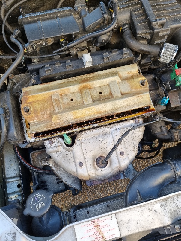

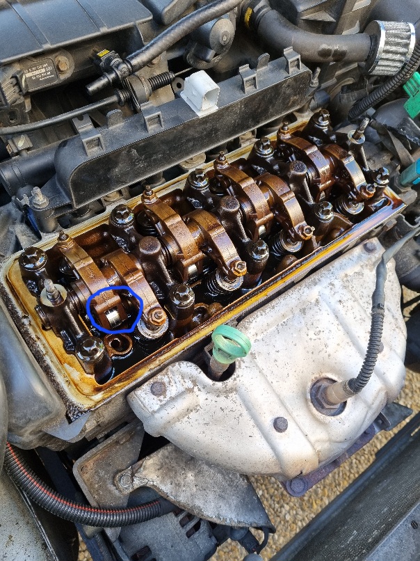

Bonjour,
Je me suis attaqué au réglage du jeu aux soupapes. Mais en fait tout était top, avec 0.20mm à l'admission et 0.25mm à l'échappement. J'ai laissé tel quel.
Peut-être juste un effet placebo, mais en passant les cales, et en nettoyant la plaque et l'intérieur du cache culbuteur j'ai déjà l'impression que ce TU tourne plus rond...qu'une impression, en tout cas il claque moins.
J'ai remarqué un peu d'usure sur une des pièces en mouvement (partie entourée)

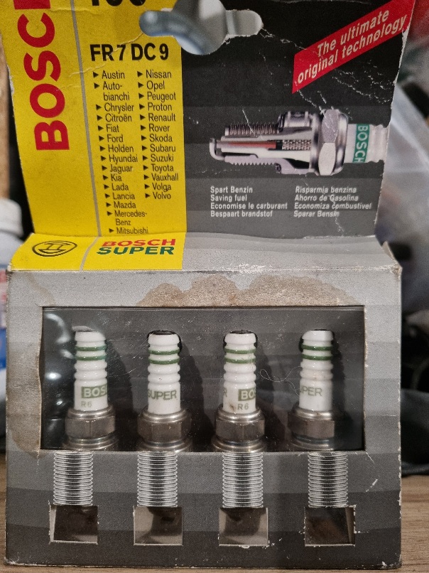

J'ai retrouvé ça dans mon bazard, ça doit être collector. :mrgreen:

Si la longueur du culot est idem, ça me parait bien.
Tête ?

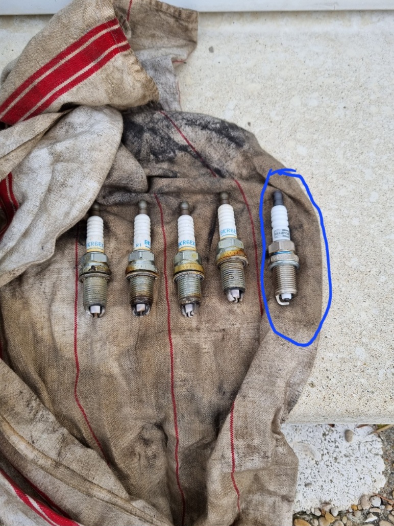

Je ne redemonte pas pffff...j'ai mis les "champions", je ne sais même pas quelle grade elles ont....
