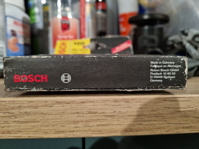

J'ai retrouvé ça dans mon bazard, ça doit être collector. :mrgreen:
 Sujet du message: Re: [citroen_sport] Saxo VTS 100ch
MessagePosté: Jeudi 13 Juillet 2023 18:42
Messages: 5120
Si la longueur du culot est idem, ça me parait bien.
Tête ?
