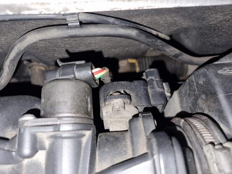

Jack 49 a écrit:

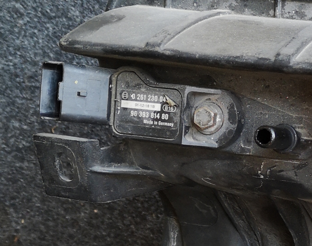

La référence BOSCH 0 261 230 243 correspond
au capteur de pression admission pour la VTS 100 CV.
La température d'air admission est le 0 261 230 242.
[icon_eek.gif] rien ne correspond pour la 100ch...
Moi, j'avais sa :
La référence de Jacques du capteur de pression est donc bonne.
Pour celui de #Temp admission: je retrouve pas de photo là, il est situé où déjà sur la 100 le capteur ?
Ou alors celui de pression fait les deux à la fois ?!? :bvoyons:

Je ne sais pas si ça va l'aider mes photos...moteur monté on ne voit rien! PF47 tu as démonté le tiens sur l'enfant terrible?
Merci pour les photos, je lui transmet ;)
Oui la pipe d'admission en photo au dessus viens du bloc 100 NFT de 306 2001 (C'est pas celle de la ET).
Celle de la ET est celle-ci en photo en dessous, 043 pour le capteur aussi :

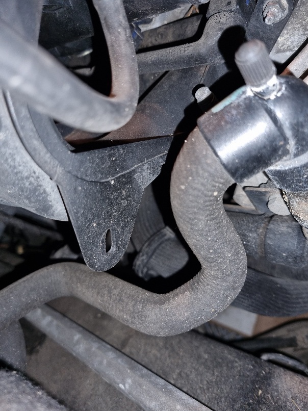

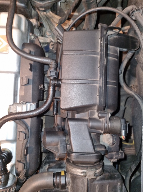

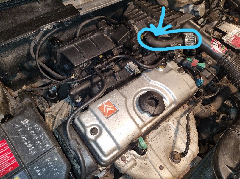

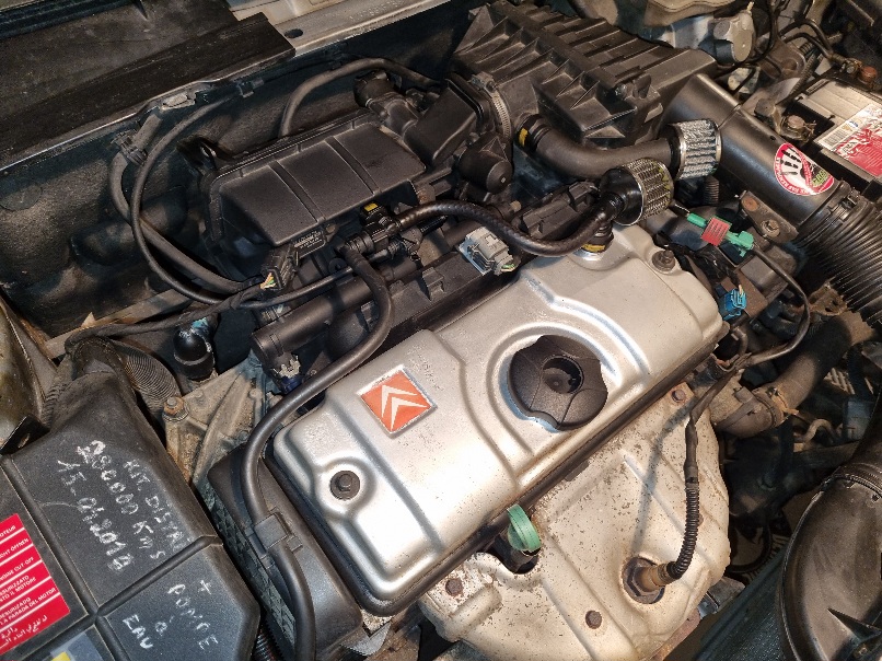

J'ai remarquer que tu as laisser cette durite de branché, entouré en photo.
Je te conseil pas trop de la laisser, car tu renvois des vapeurs d'huile et de l'huile
du reniflard couvre culbuteur vers ton plenum d'admission :?
Et avec celle-ci, tu aspire de l'air très chaud juste au dessus de la culasse :?
Condamne les deux ;) , (mais pas le reniflard)

Je te remercie, du coup je met quoi sur le reniflard du cache culbuteur ? Et sur la petite entrée de l'admission ?

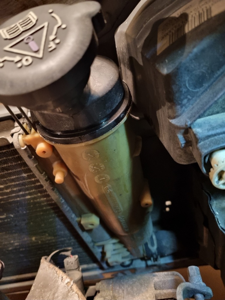

Mauvaise nouvelle ce soir, ma petite youngtimer perd du liquide de refroidissement je pense. ( tâche sous l'avant droit du véhicule)
J'ai regardé un peu, et je vois une possibilité de fuite sur le haut radiateur ? Vous en pensez quoi?
Je pense que je vais l'amener au garage je ne vais pas avoir le courage de changer le radiateur, je ne sais pas encore....on verra
Merci

bonsoir,
pour le tuyau il faut le boucher tout simplement
sinon pour le ldr il faudrait déjà faire une purge du ldr voir si le circuit ne monte pas en pression et si ce n'est pas le cas commencer par changer le bouchon qui ne tiens peut être plus la pression tout simplement.

Merci pour la réponse.
J'ai enlevé le bouchon à froid ce matin , ça a provoqué un "poc" comme un bouchon de champagne.
J'ai refait l'appoint, j'ai refait plusieurs trajets je n'ai pas eu de nouvelles fuites.
A suivre....

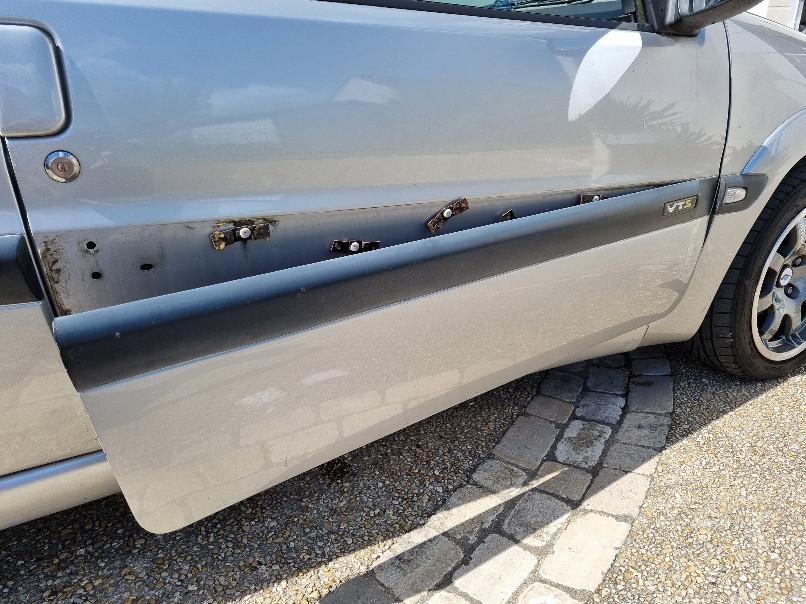

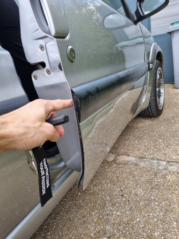

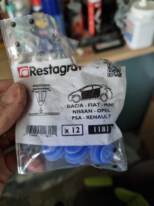

Voilà comment j'ai récupéré mon véhicule après un stationnement de centre commercial...heureusement qu'il y avait une tonne de col à pare brise en bout de l'extension, impossible à démonter sans la péter au bout...
J'ai recommandé des agrafes et de la colle à pare brise pour la refixer correctement.
Un peu dégouté mais ça aurait pu être pire...jusqu'à la prochaine fois....
A suivre....
Bizarre, à surveiller.
Qu'il ne te lâche pas d'un coup ! se qui met déjà arriver sur 306.
aye aye aye :blague:
Perso, j'essaye toujours de me garer à l'écart, mais quand ya pas de place, pas le choix.
Parfois,
de laisser tourner une camera genre gopro (ou autre) dans la voiture permet derrière d'avoir
la plaque de la caisse qui à fait l'accrochage.
Se qui après plainte au comico, permet à l'assu de lancer une procédure.

Y a un mec qui a voulu tirer l'extension c'est tout, ou le plaisir d'arracher...
Bon c'est réparé, j'ai peut-être trop fait ressortir les attaches métalliques, mais je voulais vraiment qu'elles adhérent à l'extension en plastique, avec le temps elles vont se reaplatir jé pense.
Les attaches ci dessous sont une tuerie mieux que l'original !
