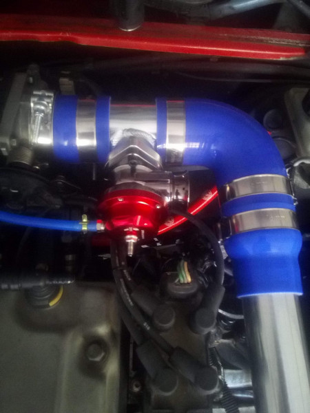

dump valve monter :D

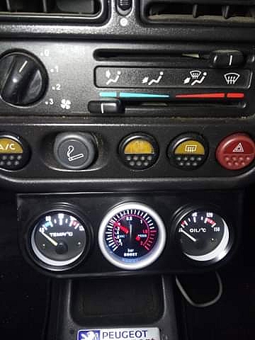

Mano temperature eau,huile,boost

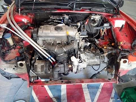

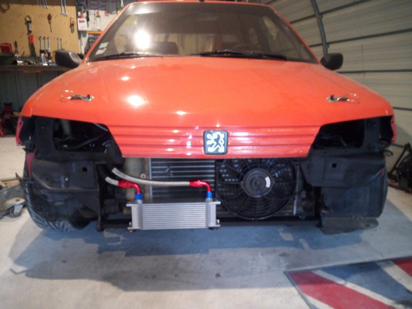

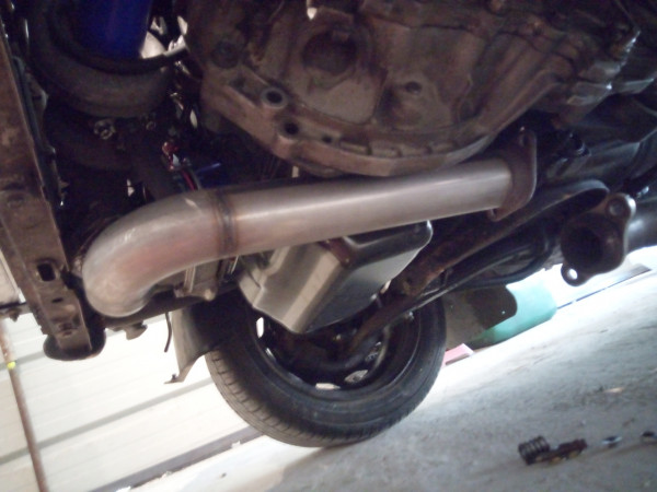

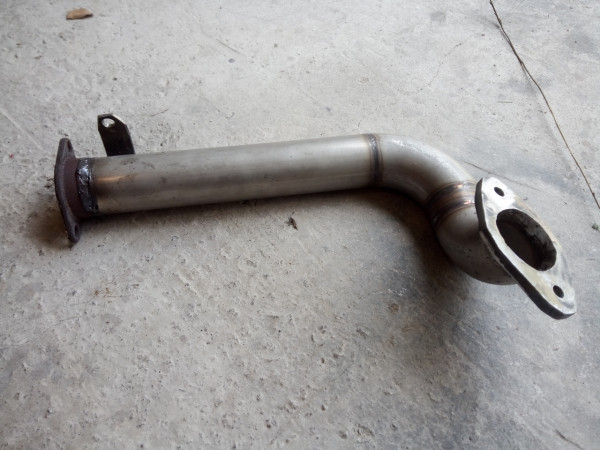

:buzz: Elle a démarré.j'ai changé mon radiateur car il y avait une légère fuite,fabriquer ma descente d'échappement.
J'ai reçu ma pompe a essence walbro 255 lh et il me manque juste mon capteur de pression 0.3bars,trouver le bon échangeur d'air et la gestion.

Elle démarre déjà. Juste je ne veut pas rouler avant d'avoir fait la gestion car je tourne trop pauvre

Tu part sur de la durite bleu ? Tu préférai pas noir pour la discrétion ou ? ;)
 Sujet du message: Re: [romainxsi] Montage xsi turbo basse pression
MessagePosté: Dimanche 18 Avril 2021 21:16
Inscription: Dimanche 27 Octobre 2019 18:51
Messages: 103
Localisation: Gard (30)
Pour les durites j'en ai commander un stock sur Aliexpress de toutes forme et toute taille et je me suis pas occupé de la couleur mais les trois quarts sont bleu.apres j'en ai reçu des rouges et des noires.avec le bruit que fait la dump je crois que la discrétion c'est mort. :clo:

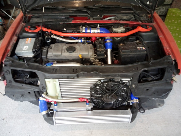

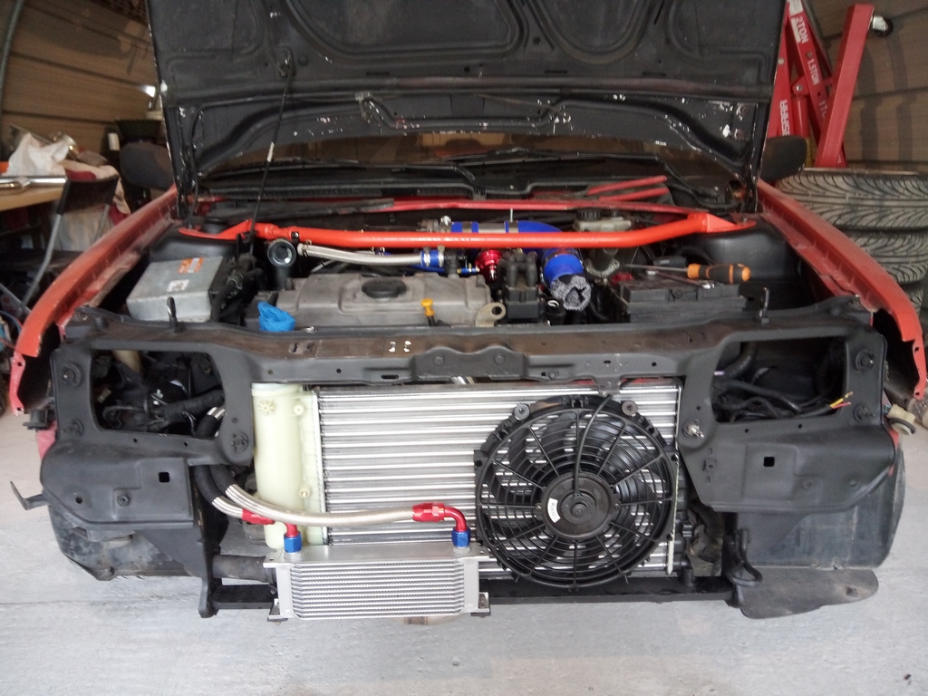

Intercooler en place :buzz:
