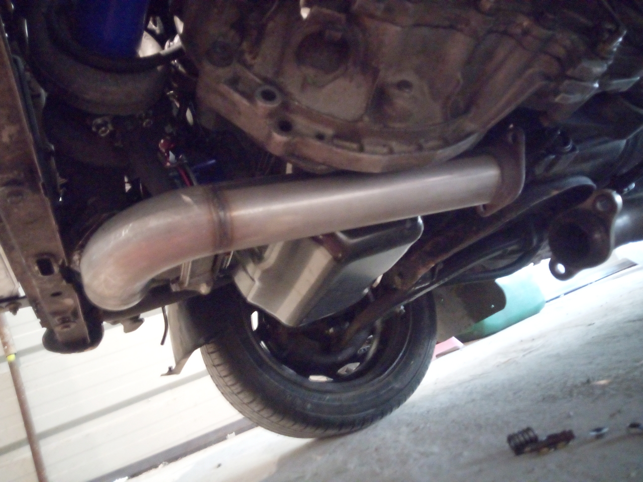

:buzz: Elle a démarré.j'ai changé mon radiateur car il y avait une légère fuite,fabriquer ma descente d'échappement.
J'ai reçu ma pompe a essence walbro 255 lh et il me manque juste mon capteur de pression 0.3bars,trouver le bon échangeur d'air et la gestion.

Elle démarre déjà. Juste je ne veut pas rouler avant d'avoir fait la gestion car je tourne trop pauvre
