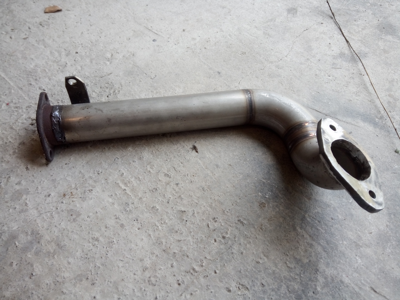

:buzz: Elle a démarré.j'ai changé mon radiateur car il y avait une légère fuite,fabriquer ma descente d'échappement.
J'ai reçu ma pompe a essence walbro 255 lh et il me manque juste mon capteur de pression 0.3bars,trouver le bon échangeur d'air et la gestion.

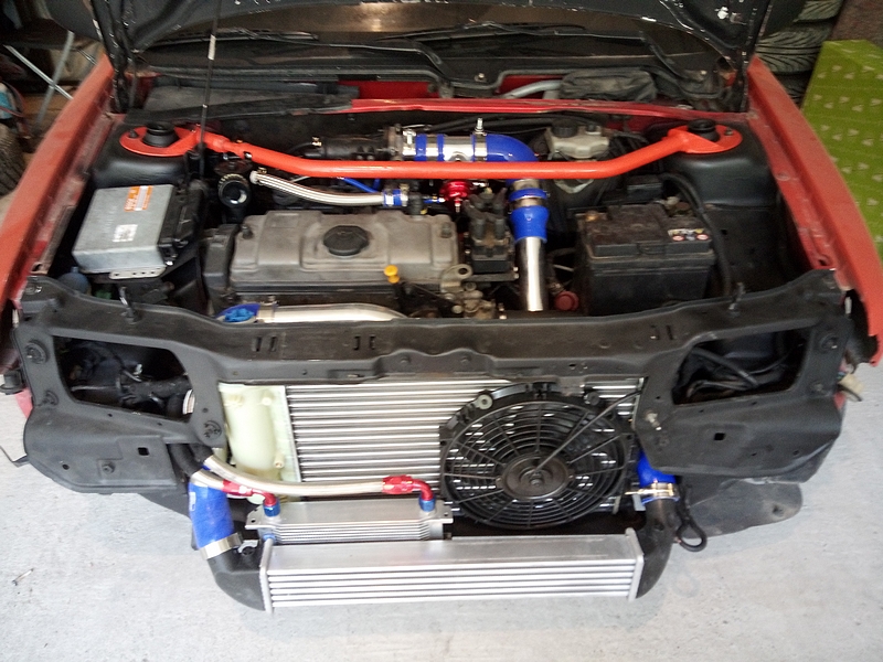

Intercooler en place :buzz:

Sa prend forme, c'est cool !

Voilà le rendue final du moteur(oui je sais il manque 3 colliers :mrgreen: )

C'est propre :bien:
