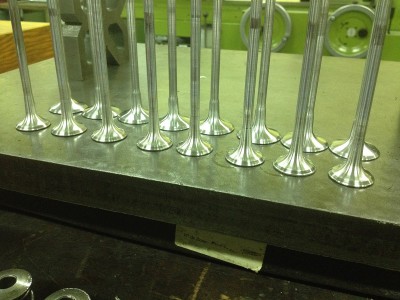

Soupape reçu, forgé a l'admission et refroidit au sodium a l'echappement
Pas la peine de me demander de quel marque elle sont, je n'ai malheureusement pas le droit de la communiquer :(
6.jpg [ 190.71 Kio | Vu 5029 fois ]
7.jpg [ 115.1 Kio | Vu 5029 fois ]

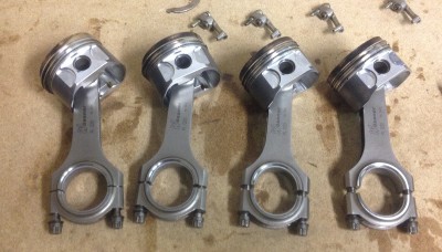

voici l'ensemble biele piston coussinet et vis qui équipera le bas moteur :
8.jpg [ 145.67 Kio | Vu 4955 fois ]

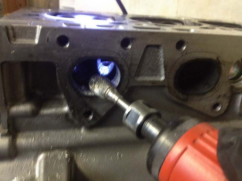

et le debut des hostilité :ange: :
9.jpg [ 172.6 Kio | Vu 4955 fois ]

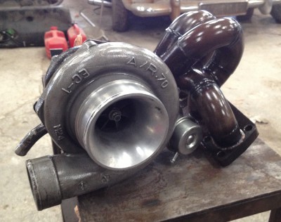

Collecteur récupéré, et turbo arrivé : voici l'ensemble montée
Je sais pas si sa fait pas un peu gros ^^
10.jpg [ 169.53 Kio | Vu 4882 fois ]

nan bon comprimis temps de réponse/poussée je pense
c'est pas encore un turbo de :cubitus: mais sa sera bien suffisant je pense ^^

Il est déjà beau :dentier:

C est un garett gt2876r sur roulement a bille. Normalement sa devrait cherger aux alentours de 4000tr pour une rupture a 8000.
Sa laissera une plage pas trop mal :P

Le collecteur est fait sur mesure ? Il va passer entre le radiateur et le bloc ton turbo ? Au Uk ils vendent un kit turbo pour S16, mais le collecteur déporte le turbo complètement sur la droite vers la batterie, ce qui laisse plus de place pour les circuits de sural et echappement.

La plus par des montages c'est comme sa
Je pense pas qu'il y est de problèmes à par que le turbo est peut être un peut plus gros que sur les montages habituel :cagoule:

Oui il est sur mesure,et effectivement j ai pris les mesure sa va etre tres justr du a la coquille d admission qui est imposante. Vas falloir avancer la face avant, mais bon je suis plus a sa pret ^^

Tu ne peut pas juste décaler le radiateur ?
