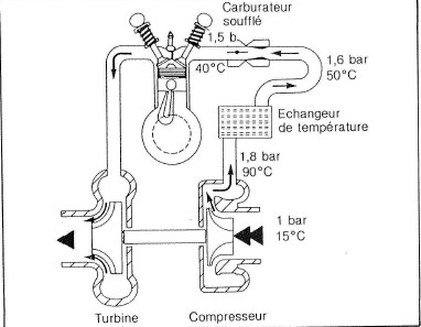

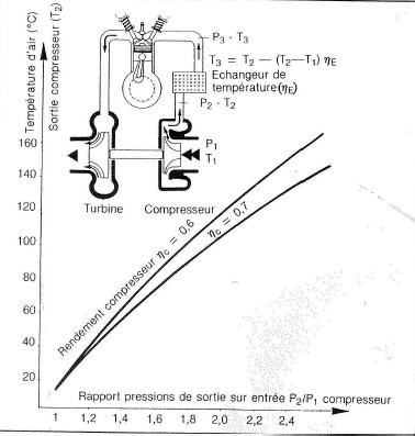

salut wil
on rereflchissant a ton montage :cubitus:
je sais :oufwid: je vais t'embêter...
au niveau du "probleme" de charge tardive
-ton turbo reste bien adpté a ta cylindrée,
-ton RV a priori correct et aac correct
pour moi ton probleme de charge, de réponse tardive proviendrai de ton échangeur trop surdimensionner :cubitus:
si tu as un trop petit echangeur, ta température d'air sera trop importante, sa densité diminue, ce qui revient à moins remplir le cylindre (c'est une histoire à tourner en rond), mais si on refroidi de trop, le temps de réponse de turbo augmente du à l'augmentation du volume de l'admission apres turbine.
peut tu essayer de mettre "en mode provisoire" un echangeur beaucoups plus petit
je suis casiment sur d'un net résultat
cdlt
tom
turbo011.jpg [ 34.64 Kio | Vu 1807 fois ]
turbo010.jpg [ 26.94 Kio | Vu 1807 fois ]

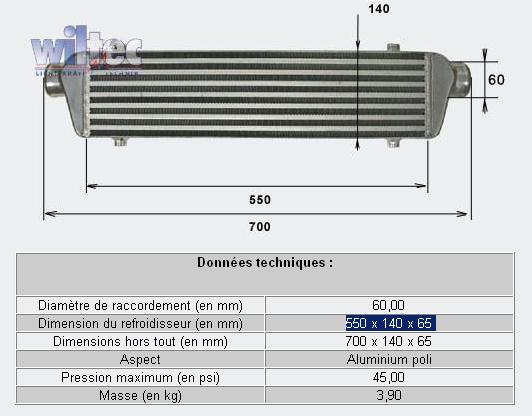

Le volume de mon échangeur est le suivant :
schéma échangeur.JPG [ 35 Kio | Vu 1799 fois ]
Soit 5 005 000 mm3, soit un peu plus de 5L, peut être 5.5L maxi, il faudrait que je mesure la longueur de mon piping pour connaitre le volume totale pour voir si c'est bien proportionné pour mon petit 1.4, mais apparemment cet échangeur est bien adapté. ;)

perso j'ai le meme echangeur et je n'ai pas de probleme de charge tardive ...

Ça ne pourrait pas venir du circuit de sural en lui même? (volume d'air dans la canalisation? diamètre de la canalisation? circuit de sural au plus court?)
 Sujet du message: Re: 106 XSiT [Moteur TU-rbalisé] Vidéos P253.
MessagePosté: Jeudi 15 Avril 2010 9:44
ADMIN/ créateur forum
Messages: 19481
Localisation: 78 BBR
Ba si, peut être, mais je suis en 50mm partout et je suis au plus court pour un frontal. :jap:

Essaye de shunter l'échangeur par un tub, tu verras si tu charges plus tôt... Ça sera de l'air chaud mais tu sauras si ça vient du volume de circuit de sural ou pas
MessagePosté: Vendredi 16 Avril 2010 9:07
Messages: 19481
Ouai, mais de l'air trop chaud risque de retarder le temps de charge justement..car mauvais remplissage des cylindres... non ? Et puis vlà le cliqueti je pense. :bourrer:
