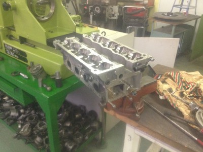

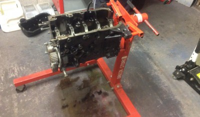

 Sujet du message: Re: ---{[(.SauciSS-P0W€r.)]}---
MessagePosté: Mardi 07 Janvier 2014 19:03
Messages: 152
voila le debut des traveaux, bloc moteur mis a nue, ainsi que la culasse.
Demain métro du moteur et peut allègement vm si j'ai le temps :xsi:
La culasse est faiblement kilométré elle parrait exterieurement tres propres, a vérifié quand meme on est jamais a l'abris de mauvaise surprises :(
