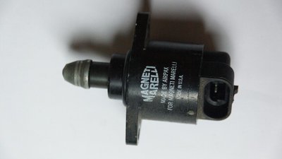

Actuellement je travaille sur le moteur pas à pas, car celui livré avec est cuit et donc le moteur reste dans les tours :
J'en ai donc pris un autre sur ebay, mais le ralenti est trop bas et je cale dès que je m'arrête à un feu.
Alors j'ai testé de le brancher en dehors du boitier papillon (quelle bonne idée :winner: ) et maintenant il est dans le même état que le premier...
Alors je me tate : acheter un vrai truc ou faire une bidouille dont j'ai le secret.

C'est ça qu'il te faut ?
Réf : B 04/01 - A0936

Oui il faut faire attention avec les capteurs pas a pas, il y a beaucoup de référence différente. :jap:

Malheureusement non c'est un b17/00. Je vais surement en acheter un neuf de marque magneti marelli parce que le noname ebay ca le fait pas trop. Il y a un gars sur ebay qui vend une admission complete. Je vais voir si ca vaut le coup.
