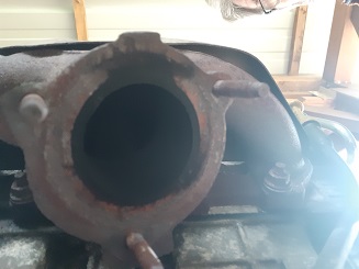

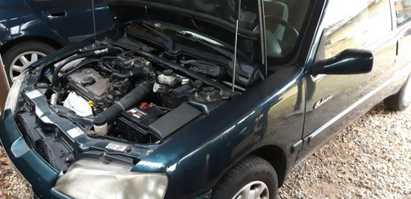

Bon, comme j'ai une âme d'explorateur, Georgette a fait sa première sortie, (Genre ça passe ou ça casse). :ange:
Le bloc KFX (1.3 alu donc) fonctionnait très bien dans la config suivante :
Calculateur 5.2.
Pipe en 28mm et sa boite à air.
Injecteurs bleus pâles.
Basculeur à patins..
Arbre à came d’origine je pense.
Collecteur d’échappement suivant photo 1
Comportement coupleux dès 2000/2500trs.
J’ai mis à la place
Un bloc NZF 1.6 90cv de 206 avec basculeurs à rouleaux et arbre à came d’origines.
La pipe en 28 et sa boite à air ainsi que les injecteurs bleus pâles montés avec le KFX.
Collecteur d’échappement 4 en 2 d’origine du bloc NZF.
Il fonctionne sans problème.
Comportement: le couple arrive vers 3000/3500, et il pousse bien jusqu’au rupteur à 6200.
Et toujours rien de cassé. :banane:
Le bloc KFX (1.4 alu donc) fonctionnait très bien dans la config suivante :
Calculateur 5.2.
J’ai mis à la place

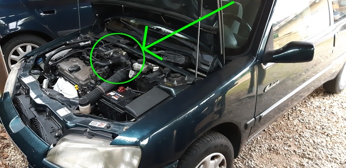

Çà marchais bien avec la pipe 28mm auparavant ? [icon_eek.gif]
Mais tu avait quelle papillon/ potentiomètre ? (surtout le potentiomètre)
Et là tu as remit cette pipe en 28mm ? mais en photo juste au dessus je vois la 35mm :bvoyons:
5002a.jpg [ 220.6 Kio | Vu 2024 fois ]
Je me mélange les pinceaux ou c'est toi ? :dentier:

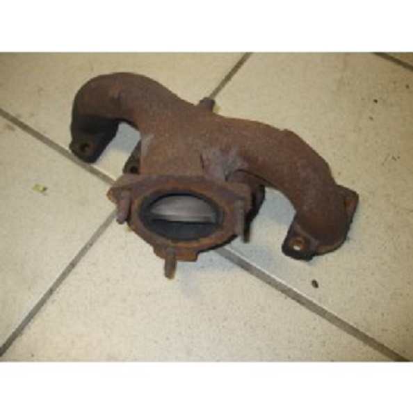

Question subsidiaire, y a-t-il un col de cygne spécifique qui va avec le collecteur sui est monté sur mon bloc?
Même type que celui-ci.
collecteur-d-echappement-peugeot-206-16l.jpg [ 55.41 Kio | Vu 2091 fois ]

Pour le collecteur fonte L3 en 1.6L,
la descente monotube est la plus grosse (idem 1.6L XSI ou XS 1.6L ou Saxo VTS 1.6L 90ch.

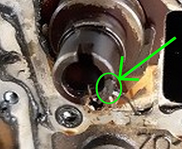

en bout d'arbre tu as encore un numéro ou lettre de gravé, à l'opposé du la vis du pignon d'arbre à came.
 Sujet du message: Re: [crocus]106 Cashmere 1.6l de crocus
MessagePosté: Lundi 16 Mars 2020 13:45
Inscription: Jeudi 27 Février 2020 16:26
Messages: 32
Localisation: Lot et Garonne
Nan nan rien du tout voir photo.
5004a.jpg [ 97.5 Kio | Vu 2074 fois ]
Devise mécano: Tire, pousse, soulève, avance, recule, et recommence.

l'image est trop petite pour voir quoique se soit

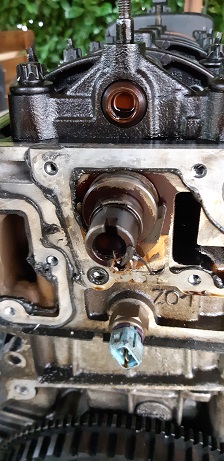

En photo au dessus, il y avait une culasse Z01 carrément :dentier:
C'est pas fait chier le mec, il a coller ça dessus normal (ancien proprio)

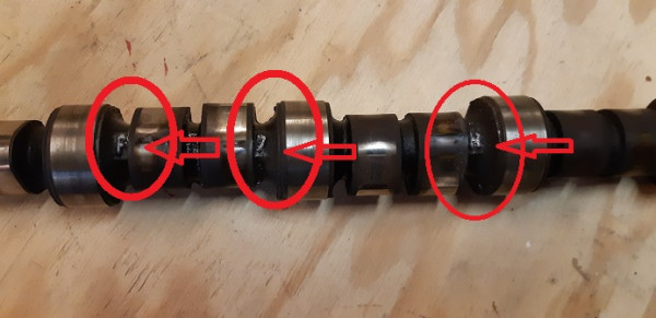

Ici crocus pour le marquage AAC
5004a.jpg [ 206.93 Kio | Vu 2066 fois ]

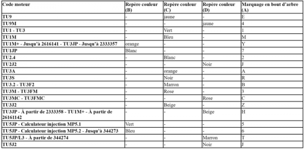

Tout les aac TU ont un marquage ou j'ai entouré, re-regarde une 2e fois,
met nous une photo de qualiter, ont va regarder ;)
Est se que tu a de la couleur sur l'aac à certain endroit ?
Je te met le tableau du post sur les AAC en categorie racing:
marquage.AAC.png [ 78.88 Kio | Vu 2053 fois ]

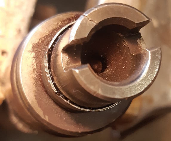

Alors j'ai l'air de me répéter, mais aucun marquage aucune couleur.
Et, hauteur de came qui me semble atypique. Mais là, je ne suis pas trop connaisseur.Hauteur de cames au 10ème près 5.9 mm.
D'autre part le bout AAC est grave fêlé donc foutu.

en effet étrange ton arbre a came, peut être un aftermarket dans ce cas mais impossible de le savoir
pour la fêlure c'est pas grave ici, c'est prévu pour les plus anciennes avec un allumeur

Citation:
106 1.6L XS phase II 90ch a 5600trs,14m.kg a 3200trs,78.5x82,1587cm3, culbuteur a patin,ref NFZ
couvre culbu noir,AAC marqué 6 ,gestion Bosch MP5.2:
Selon la RT:
AOA: ?°
RFA: ?°
AOE: ?°
RFE: ?°
Croisement PMH a ?°
Selon la RT:
Ouverture admission a 0.2 de jeu: ?°
Ouverture échappement a 0.4 de jeu: ?°
Ici Mesuré par mes soins,attention sa varie selon série et usure de cam:
Admission a 0.01mm J-0: 253°
Admission a 0.2mm culbuteur : 243°
Admission a 0.3mm culbuteur : 240°
Échappement a 0.01mm J-0 : 258°
Échappement a 0.2mm culbuteur : 245°
Échappement a 0.4mm culbuteur : 235°
Hauteur de cam admission a 0.01 : 5.83mm
Hauteur de cam échappement a 0.01 : 5.77mm
Lever de cam admission a 0.01: 5.70mm
Lever de cam échappement a 0.01: 5.75mm
Lever de soupape admission a 0.01 J-0(rapport de culbu patin a 1.61):9.17mm
Lever de soupape a 0.2 au culbu admission : 8.97mm
Lever de soupape a 0.3 au culbu admission : 8.87mm
Lever de soupape échappement a 0.01 J-0(rapport de culbu patin a 1.61): 9.25mm
Lever de soupape a 0.2 au culbu échappement : 9.05mm
Lever de soupape a 0.3 au culbu échappement : 8.95mm
Lever de soupape a 0.4 au culbu échappement: 8.85mm
Lever PMh: ?
RV origine 9.6 RT
RV idéal route: 9.5-10
RV idéal sport: 10-11
RV idéal perf: 11-11.5 / +11
Selon avance/retard allumage/carburation et rapport geo via le croisement pmh
ainsi que le debut AOA fin de RFA/debut de AOE et fin de RFE sur shema par rapport au phase .
