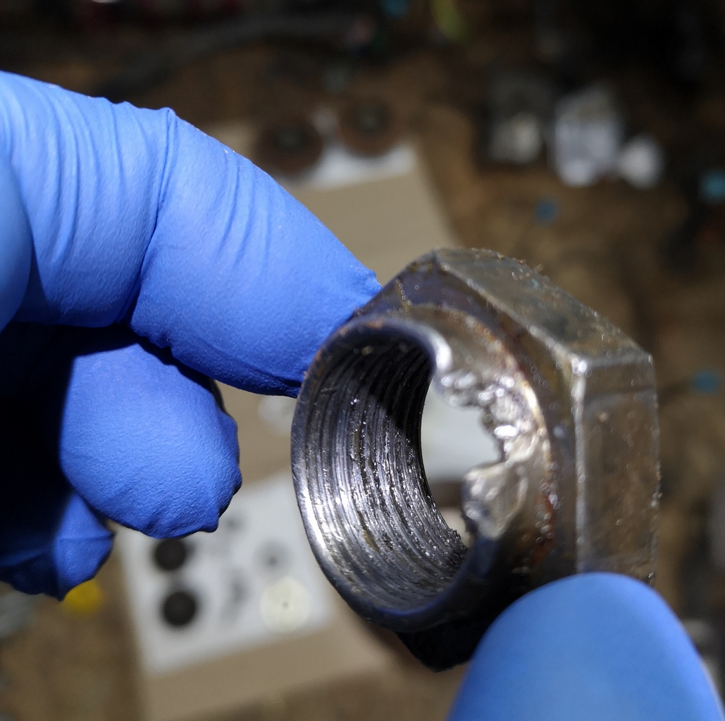

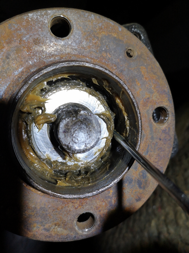

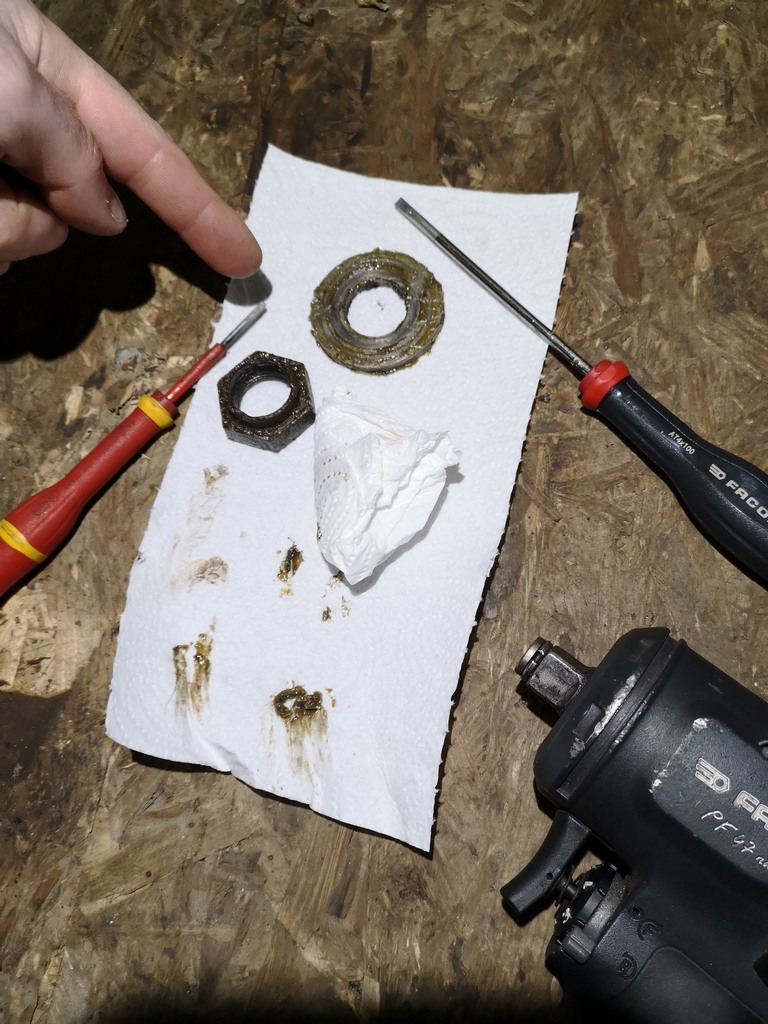

Je retire le cache écrou (en sale état..), l'ecrou (en sale état) et je tombe sur cela:
Une grosse rondelle en fer blanc et plein de graisse, donc pour commencer la bonne rondelle origine PSA est pas là !
IMG_20230103_202552.jpg [ 658.24 Kio | Vu 3016 fois ]
IMG_20230103_202522.jpg [ 640.38 Kio | Vu 3016 fois ]
Ya de la graisse de partout [icon_eek.gif] , c'est clair que le cache bille du roulement est plus là^^
Et bingo, les billes sont apparentes.
La rondelle non adapter sans usine sur son pourtour a certainement défoncé le cache bille du roulement.
Si PSA font une rondelle spécifique c'est qu'il y à une raison !

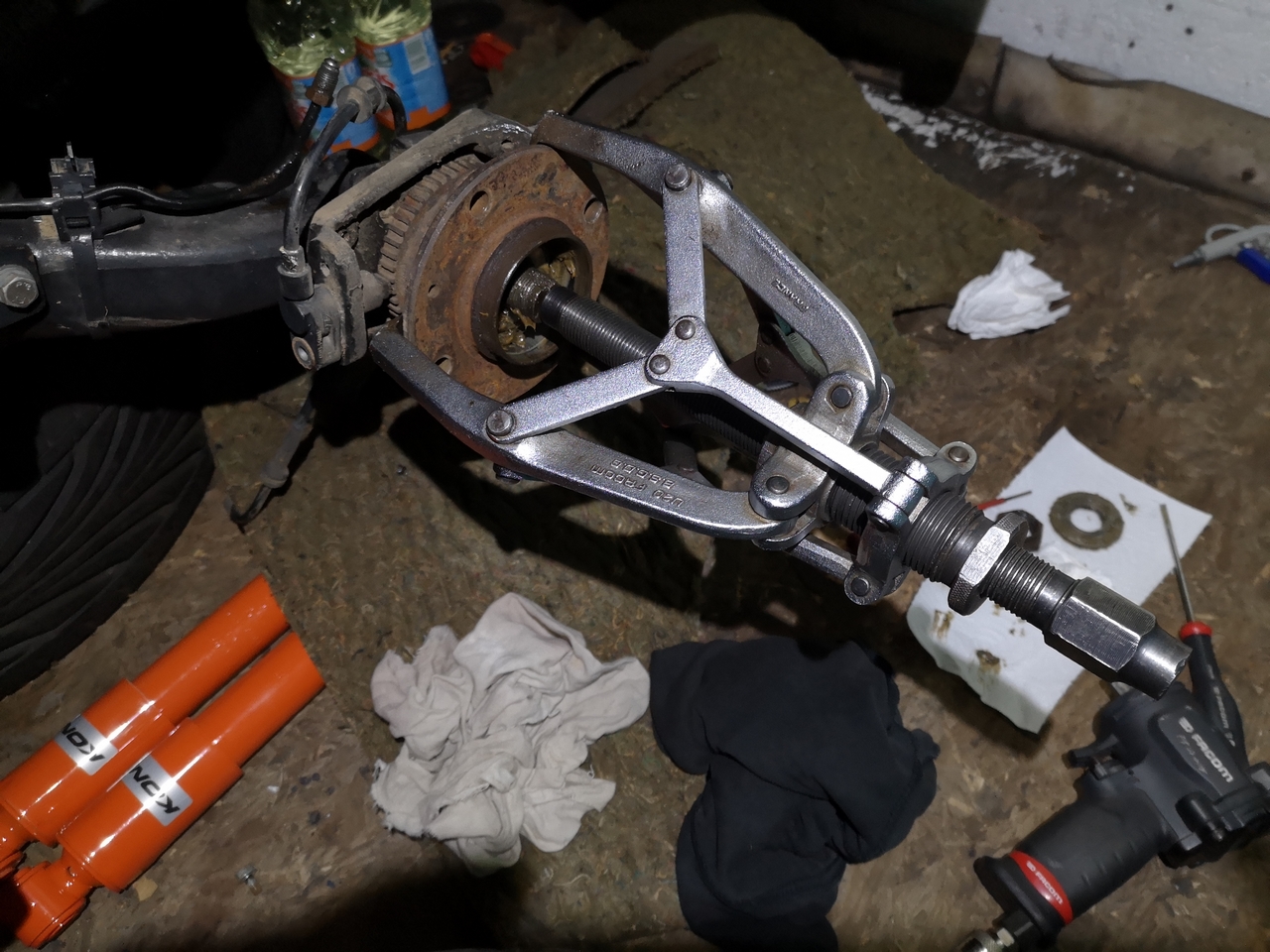

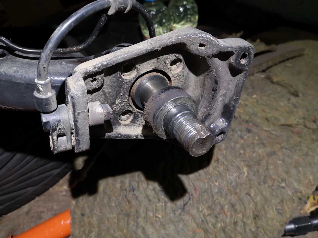

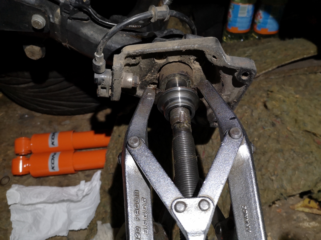

Démontage, puis : une partie du roulement reste sur la fusée, à prévoir (ya pas de gros circlips ??
Apparemment non d'origine) [icon_rolleyes.gif]
Donc cela c'est invendable derrière :bbah: sauf si le changement de roulement est possible.
IMG_20230103_203916.jpg [ 798.02 Kio | Vu 3016 fois ]
IMG_20230103_204650.jpg [ 936.02 Kio | Vu 3016 fois ]
IMG_20230103_205509.jpg [ 836.72 Kio | Vu 3016 fois ]
L'entretoise est bien là, ouf
IMG_20230103_210351.jpg [ 809.48 Kio | Vu 3016 fois ]

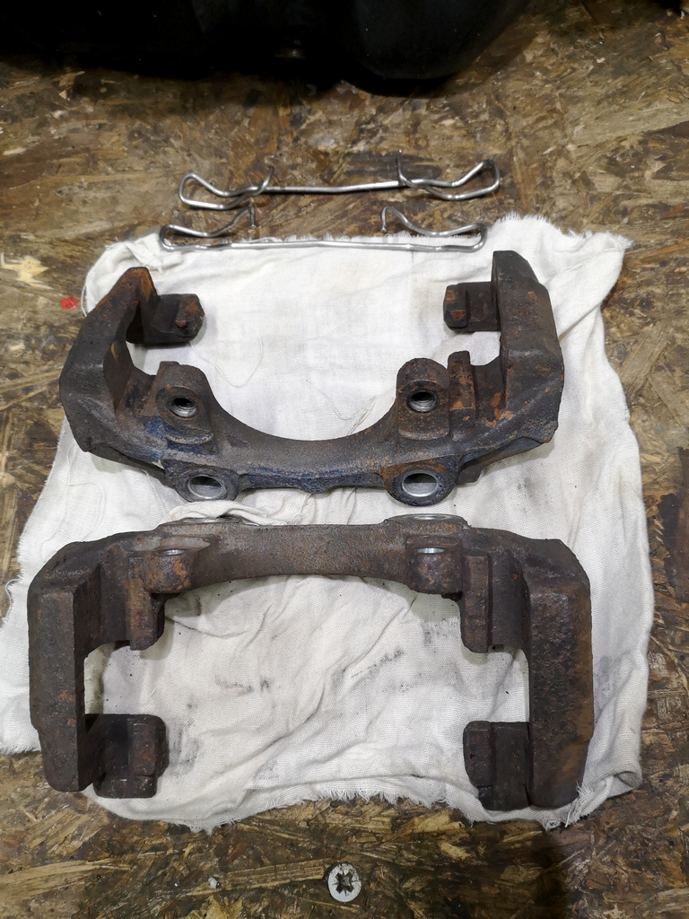

Le support étrier G donne cela:
IMG_20230103_211152.jpg [ 638.25 Kio | Vu 3016 fois ]
IMG_20230103_211205.jpg [ 677.7 Kio | Vu 3016 fois ]

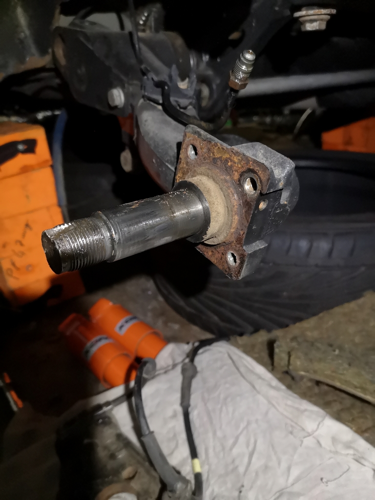

La fusée nue, noté sur le bras l'emplacement du capteur ABS pour le systeme tambour 200mm.
IMG_20230103_211137.jpg [ 439.91 Kio | Vu 3016 fois ]
IMG_20230103_211125.jpg [ 495.76 Kio | Vu 3016 fois ]

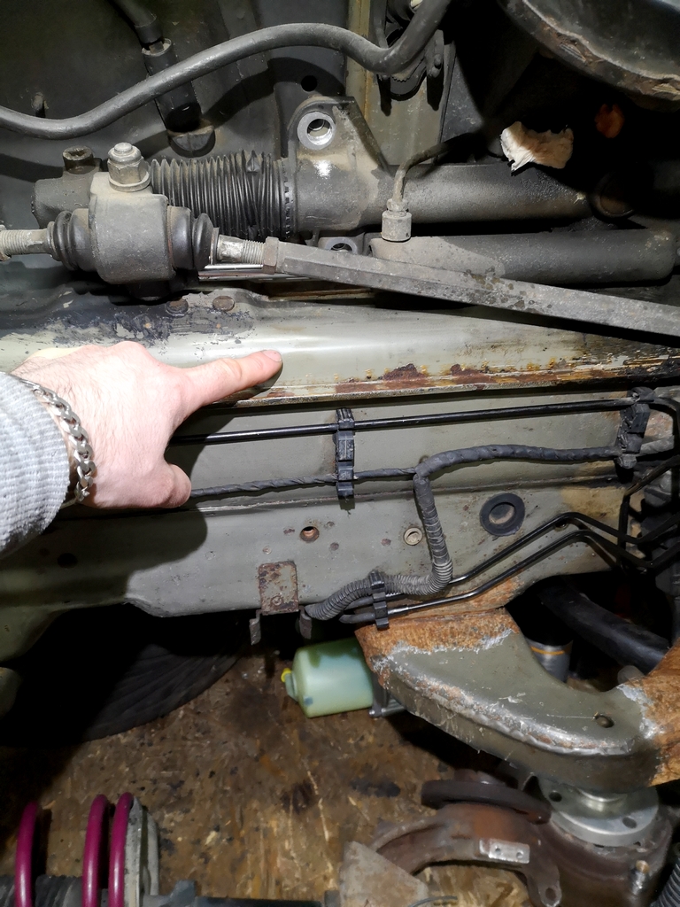

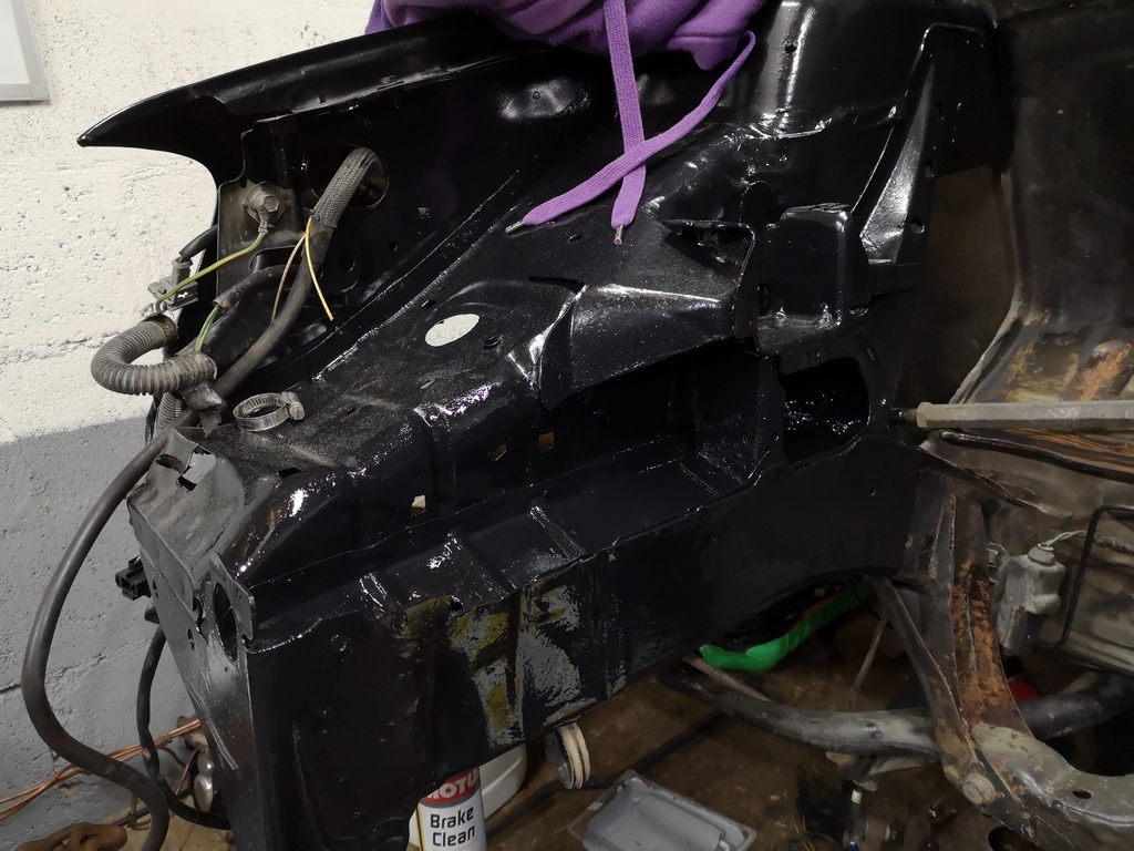

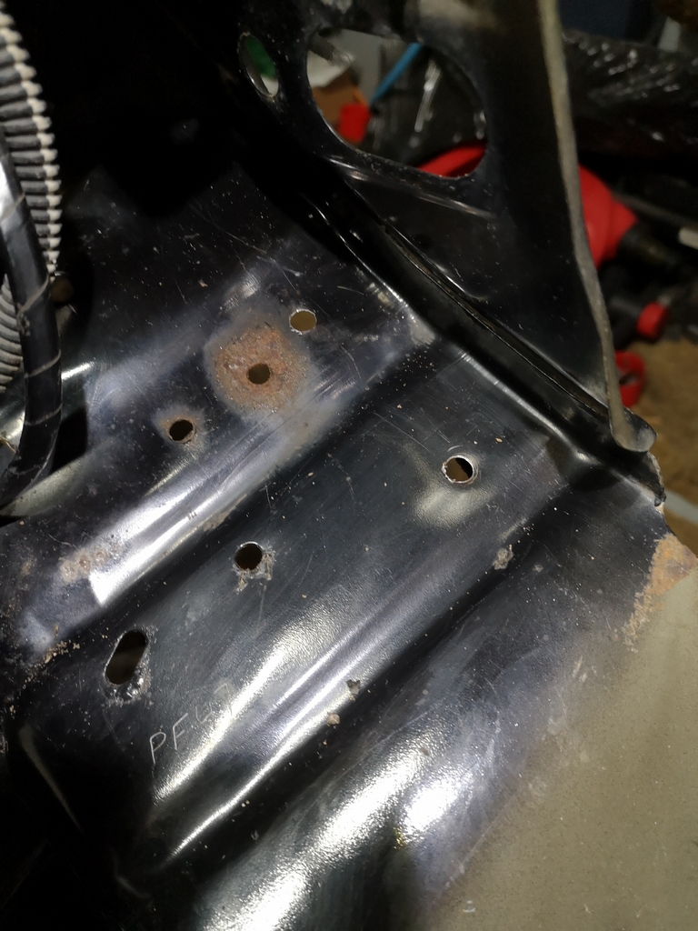

Suite ET,
2e couche de peinture coté droit passager, sur le longeron et sur l'attache de remorquage.
Alors pourquoi j'ai pas mis un coup de peinture au pistolet et de la peinture d'origine PSA, explication:
- Le longeron est toucher !, il y a 2/3 morceaux à dépointé et changer, et derrière le marbre...
Donc quelle utilité de remettre le vrai âpres PSA et la vrai peinture PSA sur de la pièces toucher:
= Aucun intérêt si dans le futur cela vient à être changer ou pas :bbah:
Sa me fait grave chier, mais je ne peut pas faire autrement maintenant.
Je m'occuperai de cela plus tard ou pas, sa empêche pas de rouler,
et cette caisse est pas une caisse de ""rasso"" ou pour ""épater la galerie"".
Photo:

Te bille pas pour ça, c'est bien mieux peint que tout pourri, même si ce n'est pas la peinture d'origine.
T'as clairement déjà fait assez de taf sur cette caisse pour te soucier d'un "detail" de ce style, du moins pour l'instant. En effet si tu changes l'élément a l'avenir, ce sera intéressant de le repeindre comme a l'origine.
J'en ai chier à tous gratter et nettoyer au diluant de nettoyage chimique pour tout "bouffer".
Et repartir sur une base seine pour mettre mes 2 couche.
A suivre dans le futur si je ferrai changer et dépointer les morceaux..., elles sera à marbrer de toute façon
derrière pour vérifier les longueurs et ajustements.

Je ne sais pas si j'avais déjà montrer, les chapes d'étrier récuperer complète,
à nettoyer complétement et à peindre comme dab:
IMG_20230121_184327.jpg [ 994.67 Kio | Vu 2957 fois ]

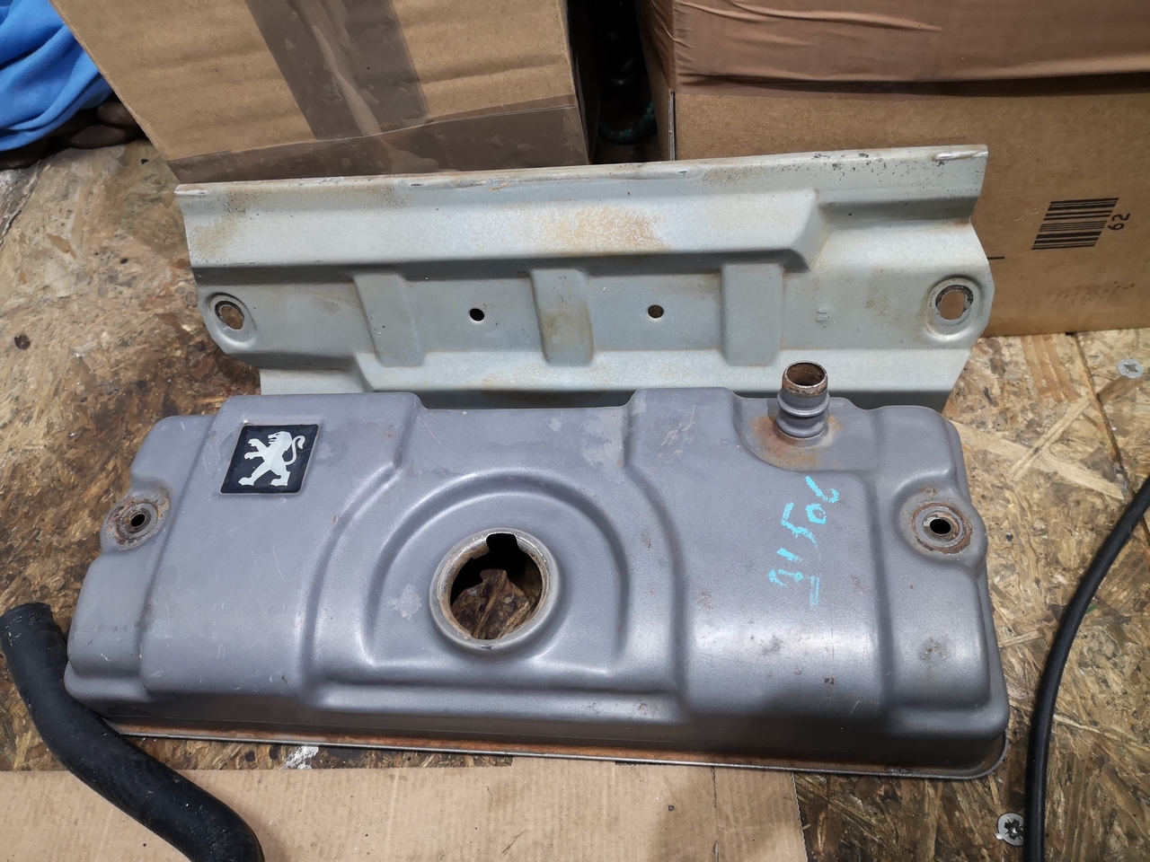

J'ai enfin récuperer le cache culbuteur qu'il manquait jusqu'alors.
Un origine de phase 2.2 d’après 2000, en TBE :
Le nettoyage:
IMG_20230123_210746.jpg [ 711.48 Kio | Vu 2946 fois ]
IMG_20230123_211315.jpg [ 632.38 Kio | Vu 2946 fois ]
IMG_20230123_212059.jpg [ 709.66 Kio | Vu 2946 fois ]
Propre:
IMG_20230121_203747.jpg [ 754.3 Kio | Vu 2957 fois ]
IMG_20230123_212918.jpg [ 893.44 Kio | Vu 2946 fois ]

1er nettoyage des chapes d’étriers, avant le brossage à la brosse laiton dur et la peinture.
Nettoyage des petites tige inox aussi.
(Voyez la différence avec au dessus).
IMG_20230124_194002.jpg [ 703.99 Kio | Vu 2944 fois ]

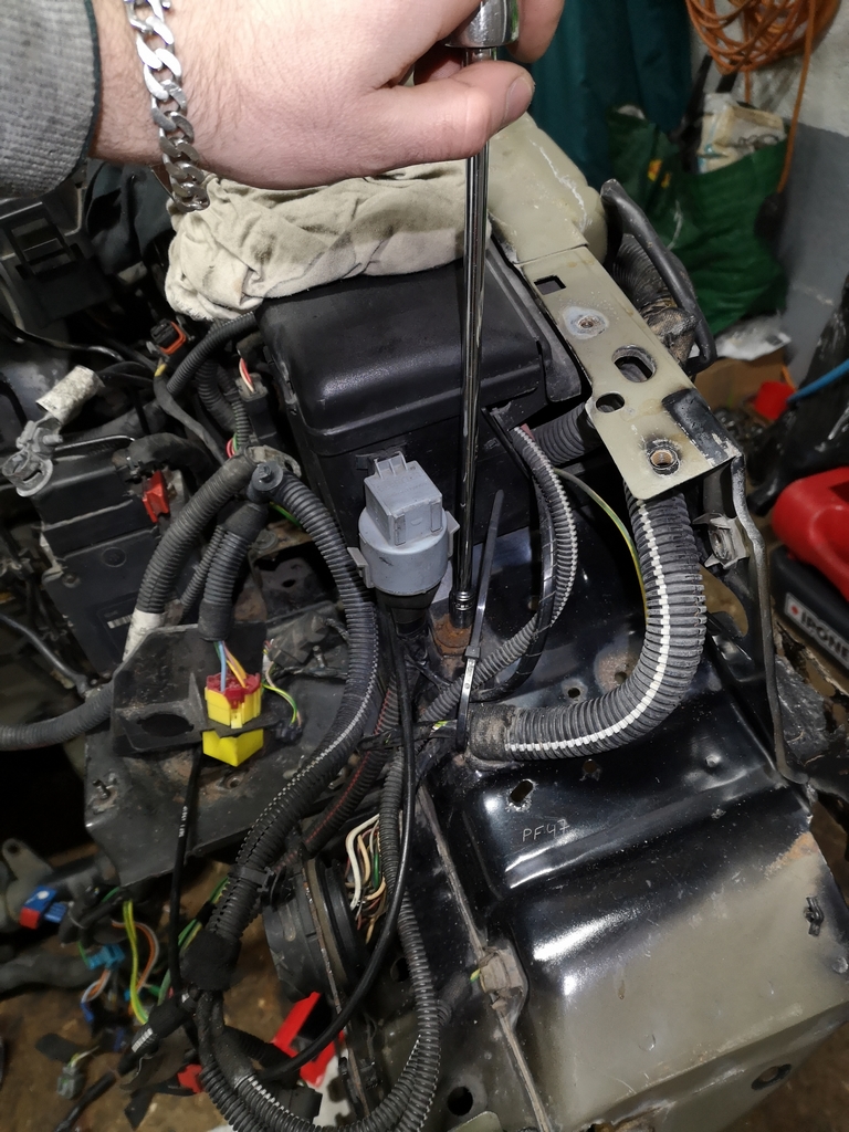

Démontage de la fixation de la boite à fusible coté compartiment moteur complétement rouiller / HS (cause le gars roulait sans passage de roue..) :
IMG_20230126_230946.jpg [ 634.16 Kio | Vu 2929 fois ]

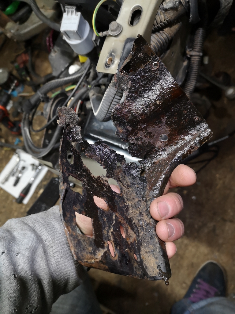

Changement du support aile/ PC / guide d'attache PC coté G conducteur:
IMG_20230126_233129.jpg [ 572.55 Kio | Vu 2929 fois ]
IMG_20230126_233350.jpg [ 611.33 Kio | Vu 2929 fois ]
IMG_20230126_233355.jpg [ 657.54 Kio | Vu 2929 fois ]
IMG_20230126_233857.jpg [ 544.27 Kio | Vu 2929 fois ]
Le/ les nouveaux (je change que le G conducteur, le droite est bien):
IMG_20230126_234925.jpg [ 1.03 Mio | Vu 2929 fois ]
IMG_20230126_234934.jpg [ 599.87 Kio | Vu 2929 fois ]
IMG_20230126_235209.jpg [ 1.08 Mio | Vu 2929 fois ]

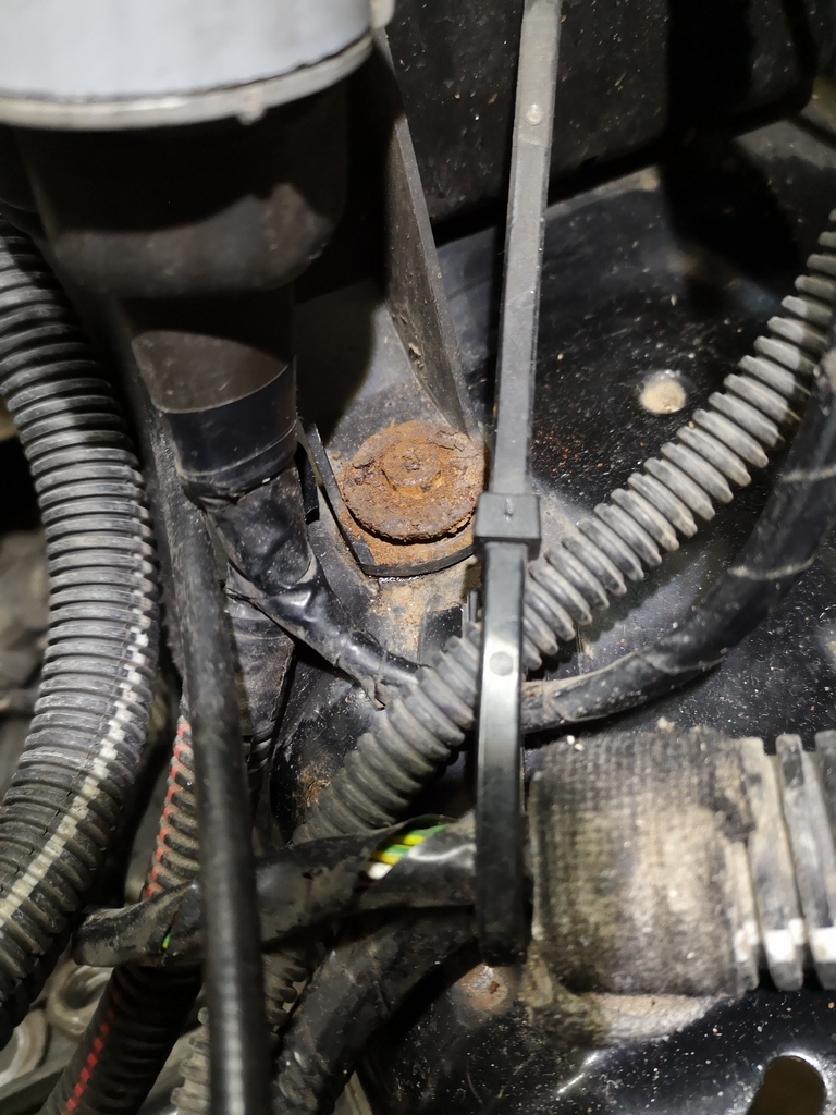

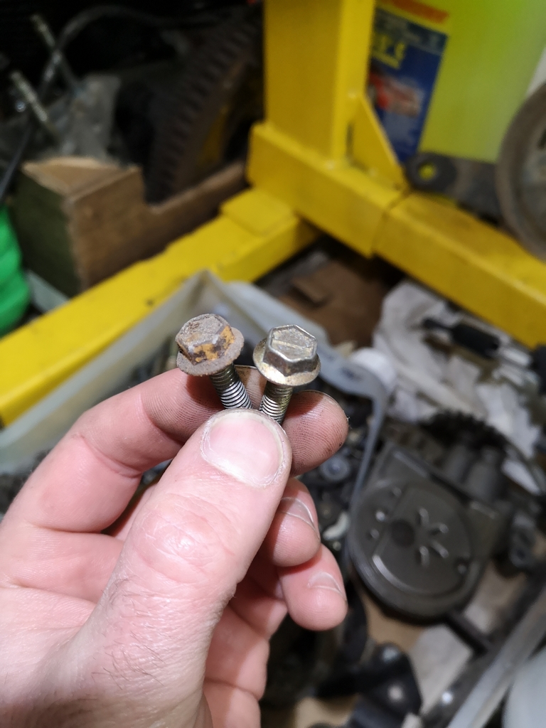

Changement de vis de terre, rouiller, celle-ci en photo à cause du trou
au dessus.. :blague: .., :
IMG_20230127_002030.jpg [ 599.6 Kio | Vu 2929 fois ]
Je prend dans mon bac à vis:
IMG_20230127_002338.jpg [ 697.67 Kio | Vu 2929 fois ]
IMG_20230127_002348.jpg [ 462.59 Kio | Vu 2929 fois ]
IMG_20230127_002402.jpg [ 552.46 Kio | Vu 2929 fois ]

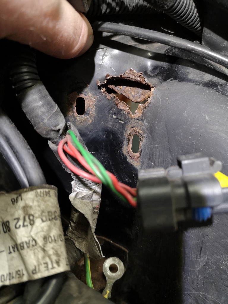

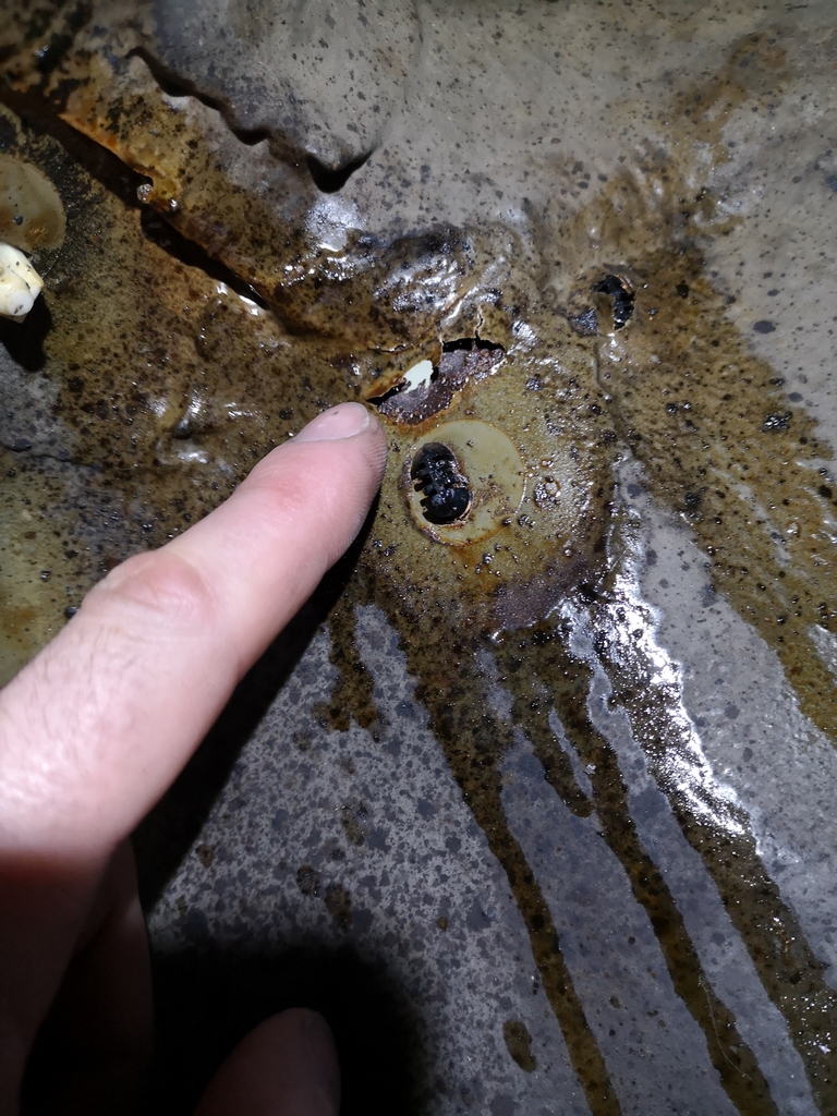

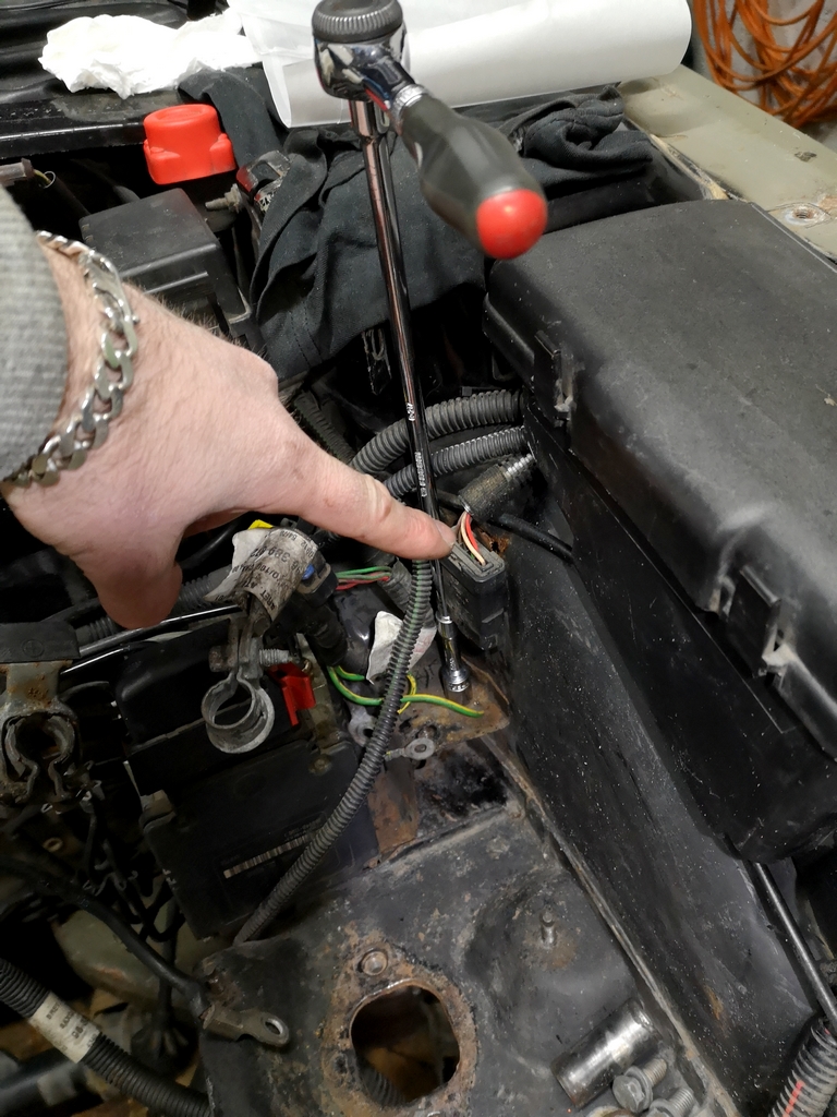

Le trou responsable de la flotte sur la vis de terre et le support ABS, ainsi que la rouille sur la demie côtelette [icon_rolleyes.gif] :
IMG_20230127_021925.jpg [ 562.21 Kio | Vu 2929 fois ]
IMG_20230127_021929.jpg [ 540.38 Kio | Vu 2929 fois ]
(Le produit orange ici est de l'ARDROX d'aviation, à 50€ les 400ml !, c'est pas de la rouille)
IMG_20230127_021940.jpg [ 700.21 Kio | Vu 2929 fois ]
IMG_20220925_162346.jpg [ 353.96 Kio | Vu 2927 fois ]
Grattage de la rouille de surface ainsi que celle sous l’Après PSA , attention aux yeux c'est moche :ouin: ,

Le démontage des éléments coté D du TAR de la ET est fait.
Miracle la rondelle PSA est présente de se coté.
IMG_20230128_005454.jpg [ 512.55 Kio | Vu 2922 fois ]
Mais voila, le moyeux est lui aussi HS, le cache bille devant est plus là, comme le coté G,
idem au verso comme aussi le G..
et au démontage il se déboite en 2, ça s'était à prévoir.
Donc déchetterie ferraille..
IMG_20230128_005459.jpg [ 515.52 Kio | Vu 2922 fois ]
IMG_20230128_023425.jpg [ 482.96 Kio | Vu 2922 fois ]
Ici l'écrou du moyeux, son filetage était HS, voyez :
IMG_20230128_031511.jpg [ 633.95 Kio | Vu 2922 fois ]

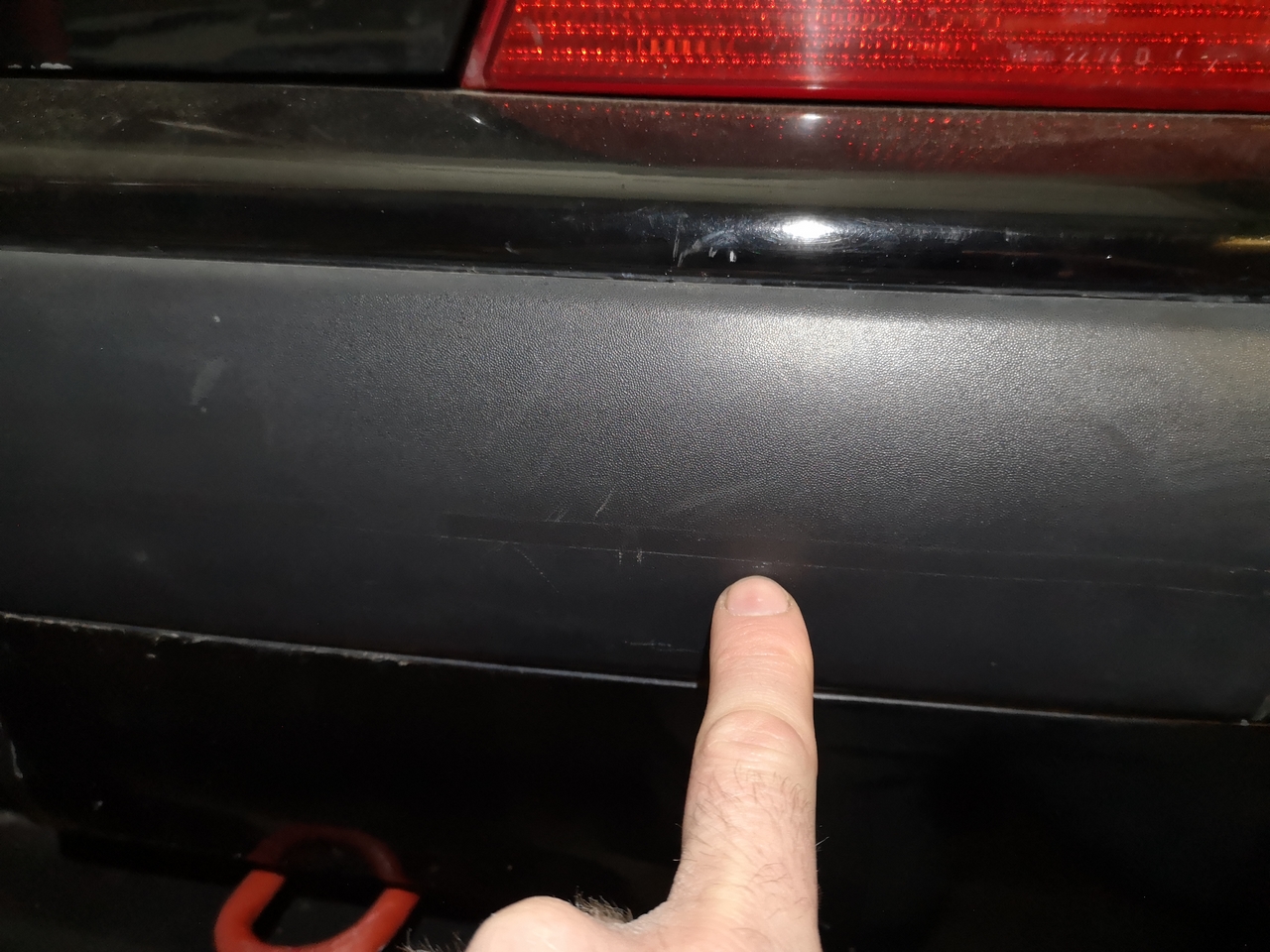

Concernant les bandeaux plastique du PC arrière d'origine, l'ancien proprio à pour installer son
filet rouge de bandeau, tracer sur les bandeaux au cutter, résultat comme déjà dit précédemment en message bandeaux HS à changer, voyez le dégât :
IMG_20230128_012439.jpg [ 699.19 Kio | Vu 2922 fois ]
IMG_20230128_012432.jpg [ 735.89 Kio | Vu 2922 fois ]
IMG_20230128_012450.jpg [ 720.24 Kio | Vu 2922 fois ]
IMG_20230128_012500.jpg [ 734.14 Kio | Vu 2922 fois ]

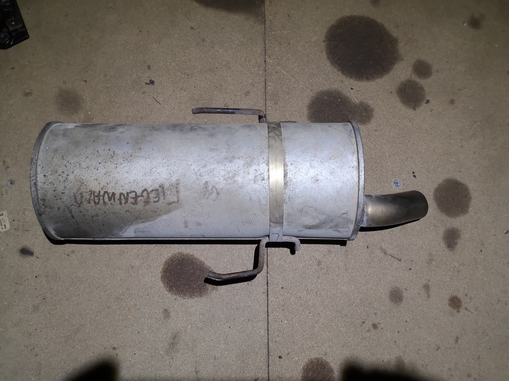

Concernant le silencieux arrière, il me semble avoir récuperer l'origine origine usine à l'ancien proprio,
L'embout de sortie est en inox, mais il à été partiellement coupé.... certainement pour pas frotter
contre le PC arrière, mais là c'est pire car les gaz chaud vont dessus, derrière, bref... :?
Je ne vais pas le réutiliser car ya de la rouille extérieure dessus et dedans sa fait pas mal "gling gling".
Se silencieux me servira pour une vidéo YTB dans le futur.
La sortie quand à elle est intéressante, cela signifie que les ET aurait eu un embout de sortie inox
par rapport aux autres 106 classique.
A confirmer.
Voir la référence dessus.

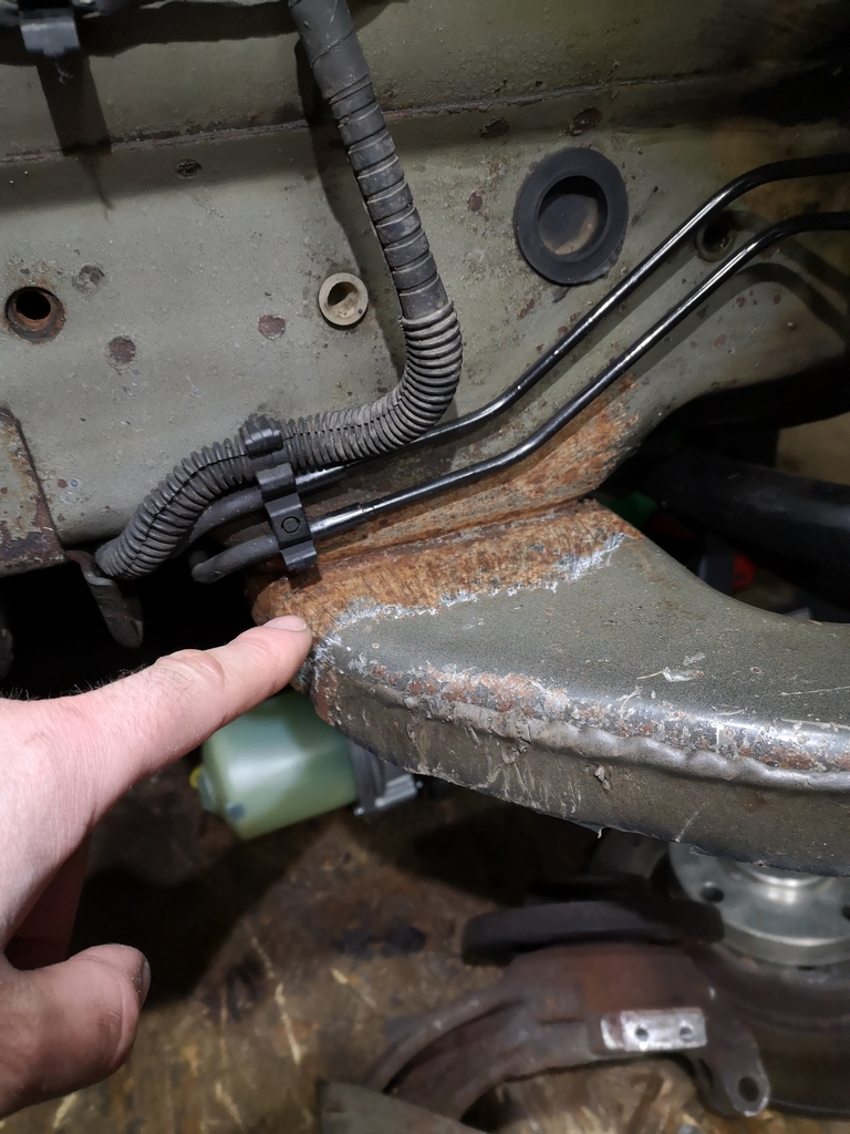

Allez maintenant, retour sur le compartiment moteur, la crémaillère est tomber:
- de 1 pour son nettoyage et le nettoyage derrière
- de 2 pour pouvoir remettre la garniture au mieux autour
Photo non nettoyer, dans son jus:
IMG_20230129_042339.jpg [ 1.09 Mio | Vu 2912 fois ]
IMG_20230129_042326.jpg [ 1.16 Mio | Vu 2912 fois ]
Ici le soufflet est plutôt bien, donc je le conserve
IMG_20230129_042352.jpg [ 1002.78 Kio | Vu 2912 fois ]
Ici, les rotules internes, je doit les contrôler, j'ai un bloc centrale neuf si jamais
IMG_20230129_042347.jpg [ 975.2 Kio | Vu 2912 fois ]
Ici, les rotules extérieures ont déjà été changer donc good
IMG_20230129_042401.jpg [ 849.08 Kio | Vu 2912 fois ]
Emplacement âpres léger nettoyage:
IMG_20230129_053000.jpg [ 895.32 Kio | Vu 2912 fois ]
Le fameux trou qui se découvre, je le dégage peu à peu en forçant au tournevis devant côté compartiment,
et je dégage peu à peu au cutter et tournevis la colle PU carrosserie dans le passage de roue.
Ont peut apercevoir la tôle supérieur avant du passage de roue qui se pointe a la tôle bol de fixation des JDF.
La rouille ses infiltrer sous la PU.
IMG_20230129_053924.jpg [ 617.91 Kio | Vu 2912 fois ]
IMG_20230129_053842.jpg [ 559.69 Kio | Vu 2912 fois ]
IMG_20230129_053024.jpg [ 1.08 Mio | Vu 2912 fois ]
