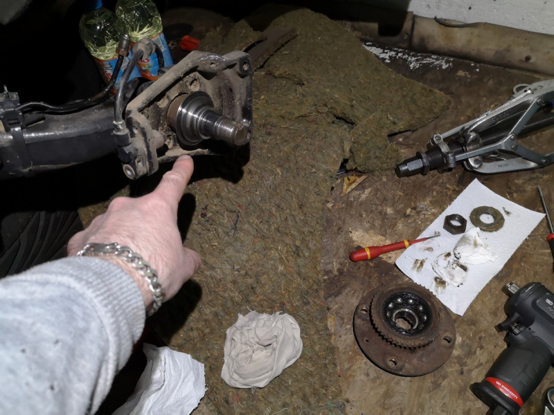

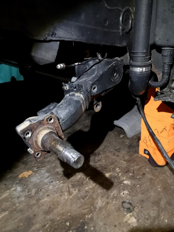

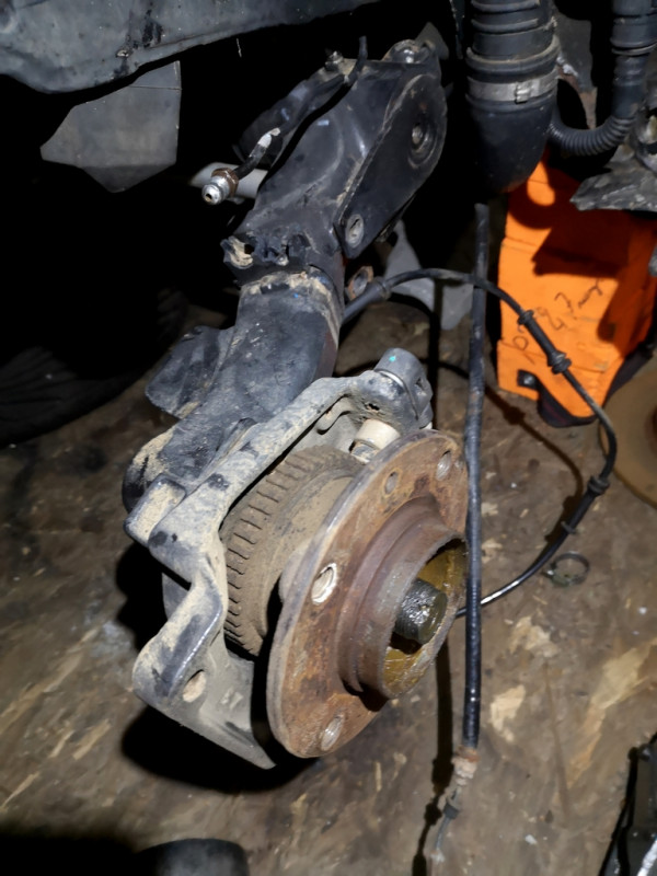

Suite ET:

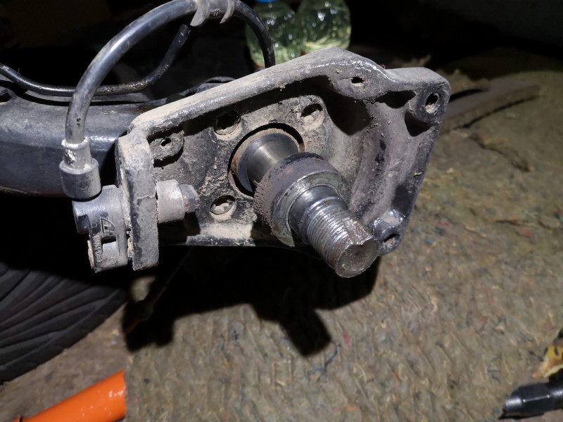

Un peu de new coté train arrière, je poursuit son démontage pour le remettre d'origine:
- Je retire les barres x3 de S16 (pour les mettre sur la XS)
- Je retire les étriers-disques/ supports étriers/ entretoises/ et entretoise d'avant roulement/ moyeux-roulement
(vente ou je garde).
Je remet les tambours " pour systeme ABS" de phase 2.2 en 200mm
(idem 206 et origine usine sur phase 2.2 âpres 2000, ABS de série je rappel, obligatoire)
(pas besoin de disque sa freine... [icon_rolleyes.gif] et si sa bloque derrière ya l'ABS, reste à savoir gérer cela)
Problème 1/

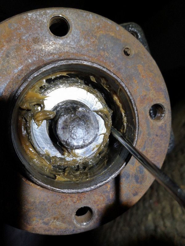

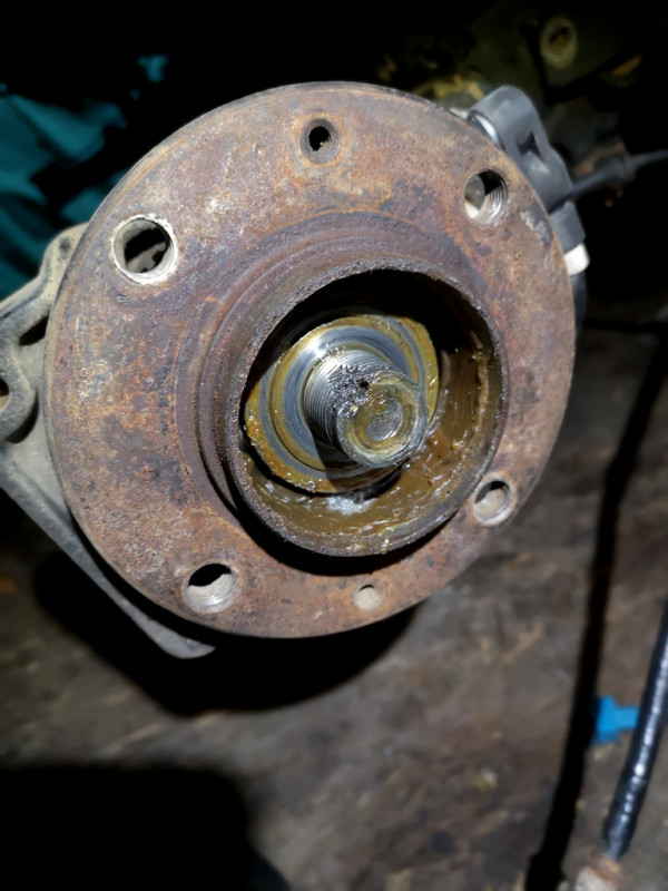

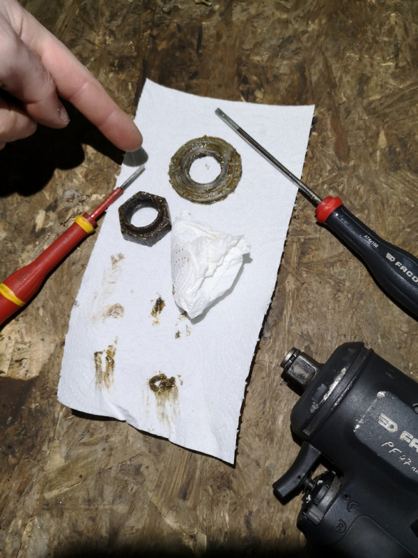

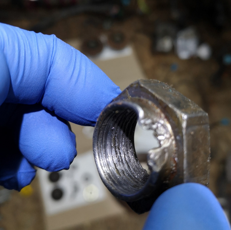

Je retire le cache écrou (en sale état..), l'ecrou (en sale état) et je tombe sur cela:
Une grosse rondelle en fer blanc et plein de graisse, donc pour commencer la bonne rondelle origine PSA est pas là !
IMG_20230103_202552.jpg [ 658.24 Kio | Vu 3070 fois ]
IMG_20230103_202522.jpg [ 640.38 Kio | Vu 3070 fois ]
Ya de la graisse de partout [icon_eek.gif] , c'est clair que le cache bille du roulement est plus là^^
Et bingo, les billes sont apparentes.
La rondelle non adapter sans usine sur son pourtour a certainement défoncé le cache bille du roulement.
Si PSA font une rondelle spécifique c'est qu'il y à une raison !
Problème 2/

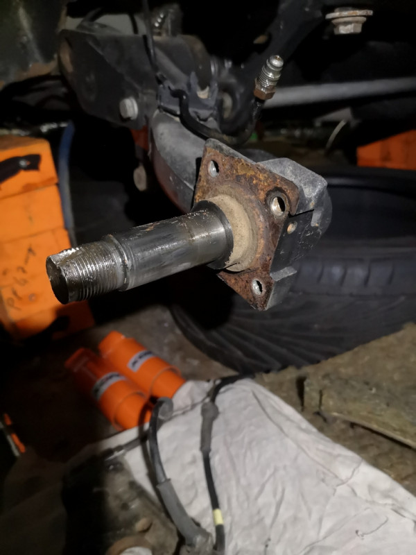

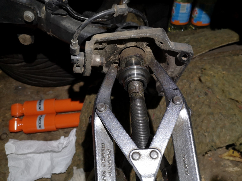

Démontage, puis : une partie du roulement reste sur la fusée, à prévoir (ya pas de gros circlips ??
Apparemment non d'origine) [icon_rolleyes.gif]
Donc cela c'est invendable derrière :bbah: sauf si le changement de roulement est possible.
IMG_20230103_203916.jpg [ 798.02 Kio | Vu 3070 fois ]
IMG_20230103_204650.jpg [ 936.02 Kio | Vu 3070 fois ]
IMG_20230103_205509.jpg [ 836.72 Kio | Vu 3070 fois ]
L'entretoise est bien là, ouf
IMG_20230103_210351.jpg [ 809.48 Kio | Vu 3070 fois ]

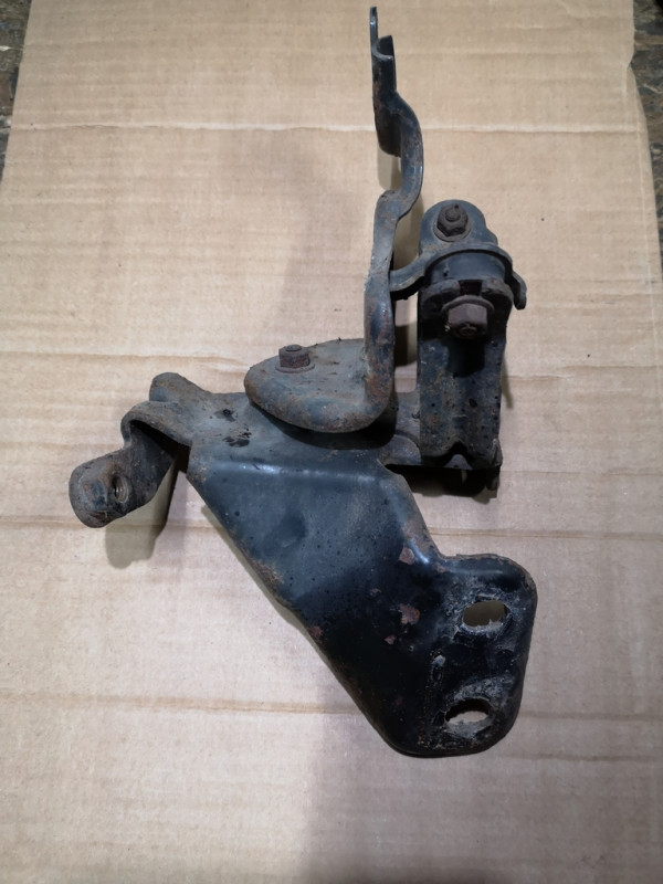

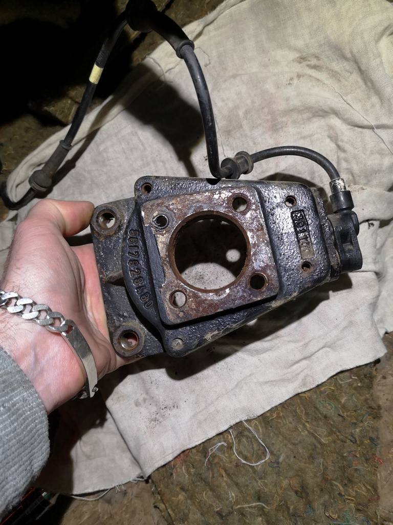

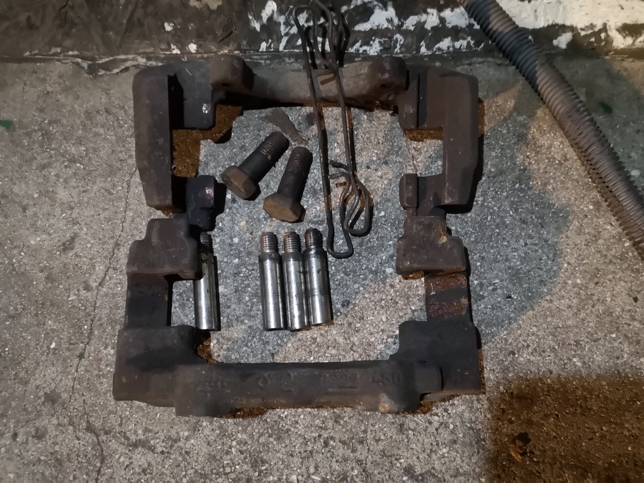

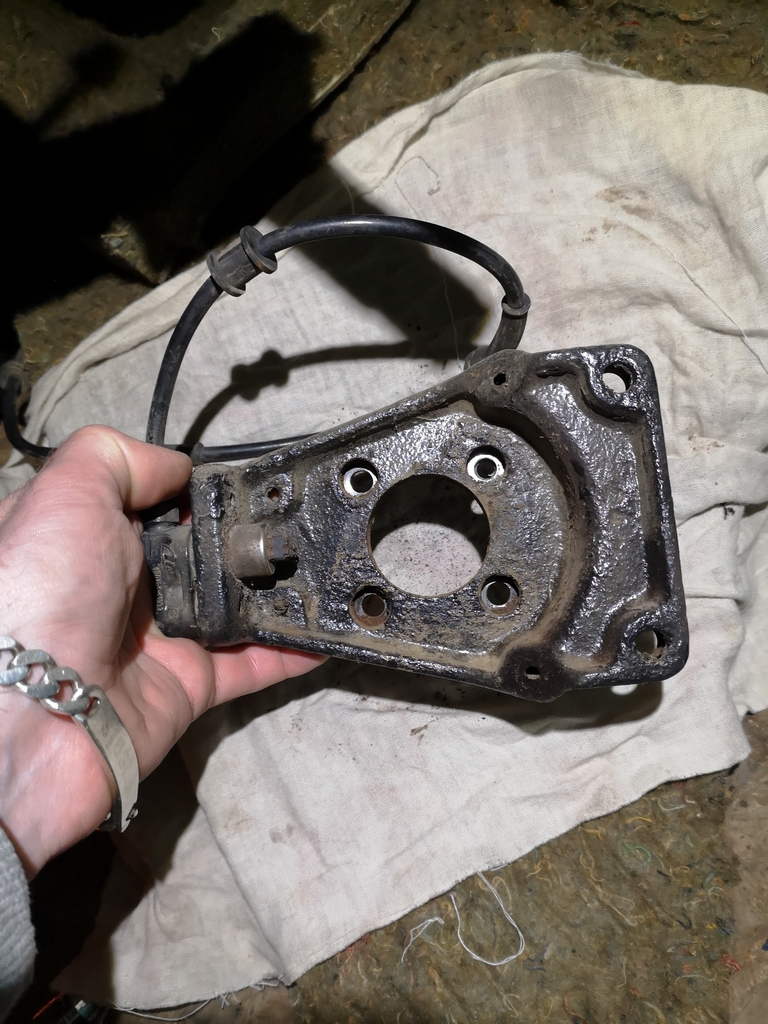

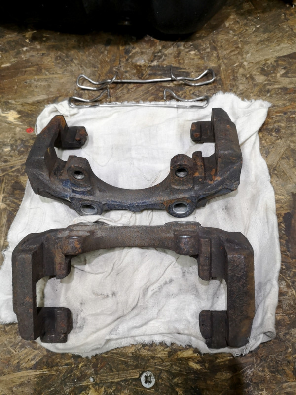

Le support étrier G donne cela:
IMG_20230103_211152.jpg [ 638.25 Kio | Vu 3070 fois ]
IMG_20230103_211205.jpg [ 677.7 Kio | Vu 3070 fois ]

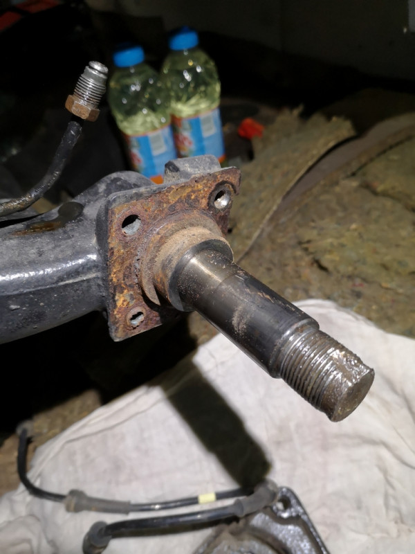

La fusée nue, noté sur le bras l'emplacement du capteur ABS pour le systeme tambour 200mm.
IMG_20230103_211137.jpg [ 439.91 Kio | Vu 3070 fois ]
IMG_20230103_211125.jpg [ 495.76 Kio | Vu 3070 fois ]

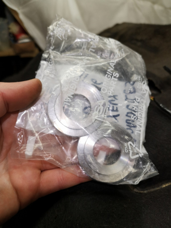

Les rondelles PSA qui manque devant le roulement:
IMG_20230103_212356.jpg [ 472.01 Kio | Vu 3070 fois ]
A suivre.

tour2babel a écrit:
Beau boulot :bien:
Merci ;)
tour2babel a écrit:
Les fusées tambour sont pas sensées être plus courtes que les fusées disques?
Pas sur phase 106 2.2 âpres 2000.
Là les fusées seraient (pas sur à 100%, je dirai 70%) idem 106 S16/ Saxo VTS
120ch (306 S16 167ch = 10mm plus longue mais idem sinon à la 106 S16) .
L' ABS est de série obligatoire après 2000 (ou peut-être âpres 2001 j'ai un doute il faut je vérifie)
sur 106, donc tambour 200mm comme les 206 avec cible ABS (et sa freine ^^).
J'ai plusieurs TAR, je vais vérifier tout cela et compléter le topic sur les fusées

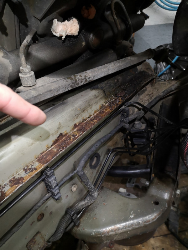

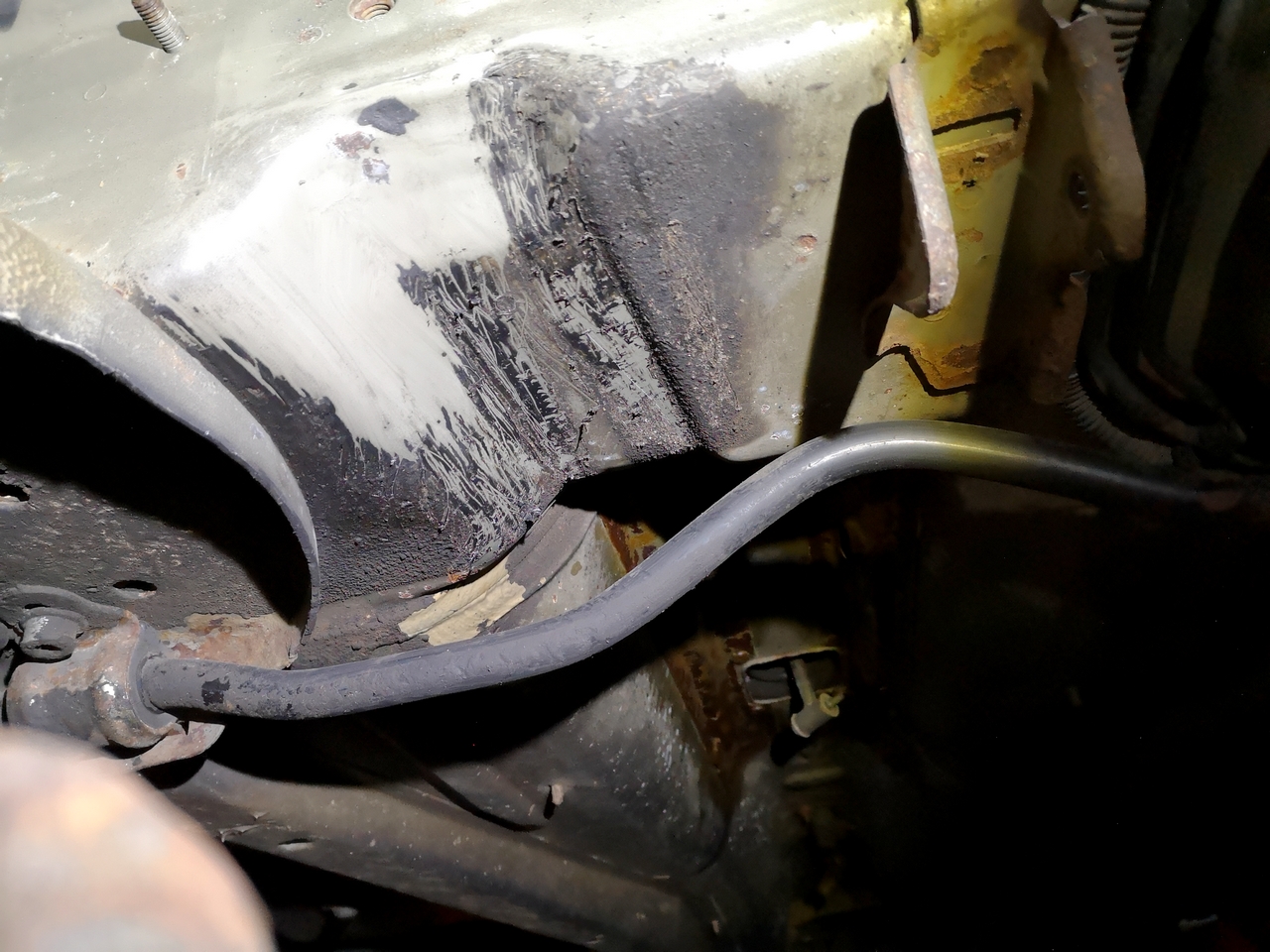

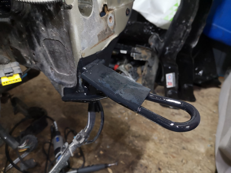

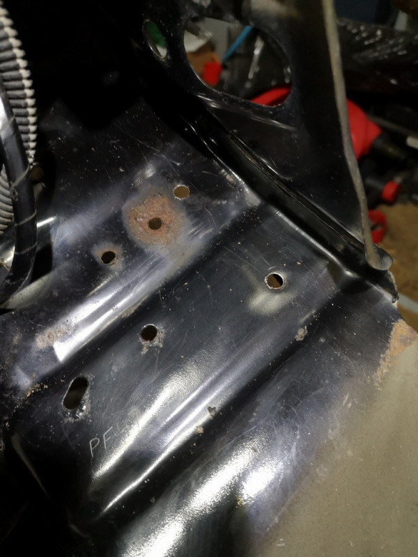

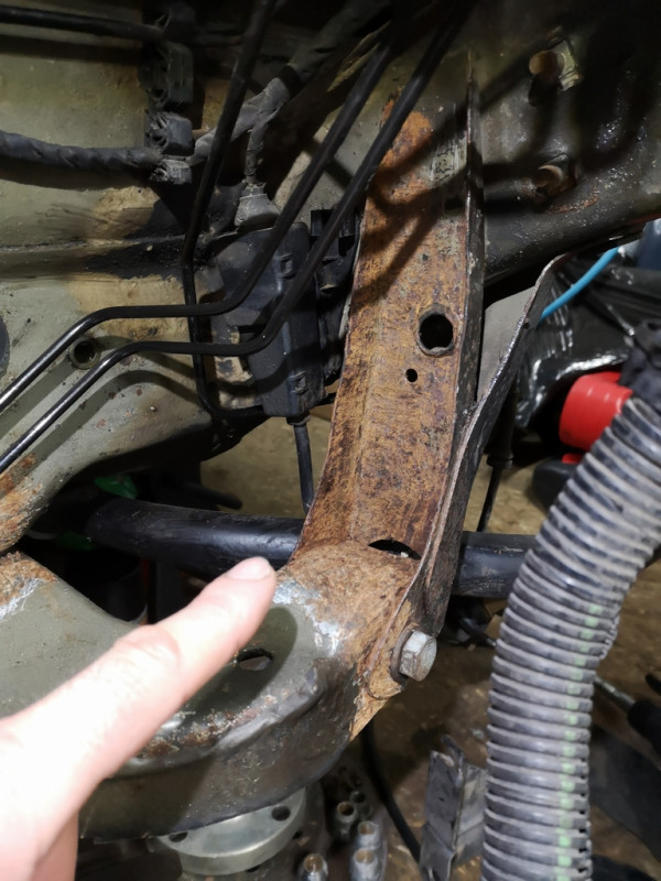

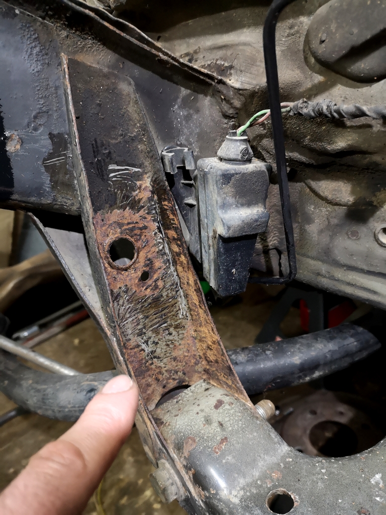

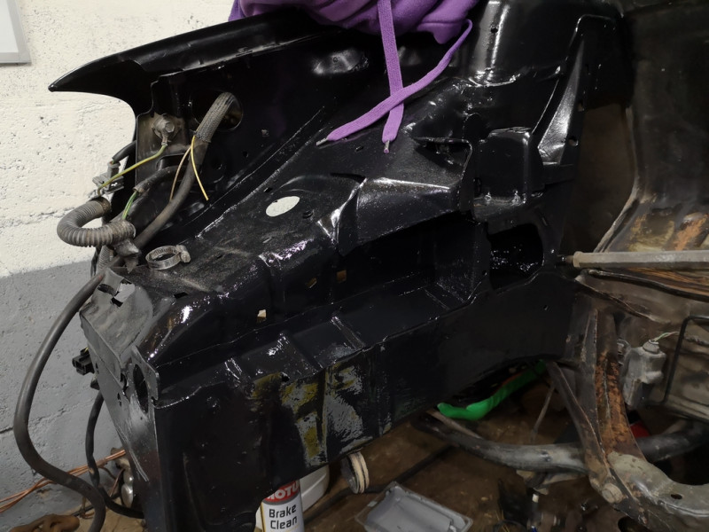

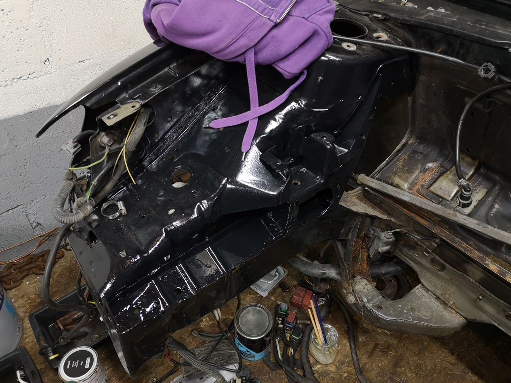

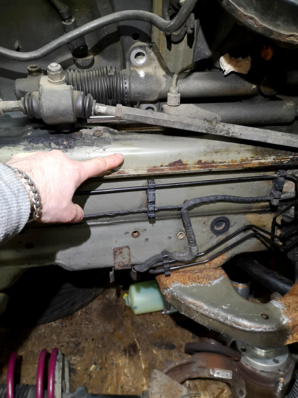

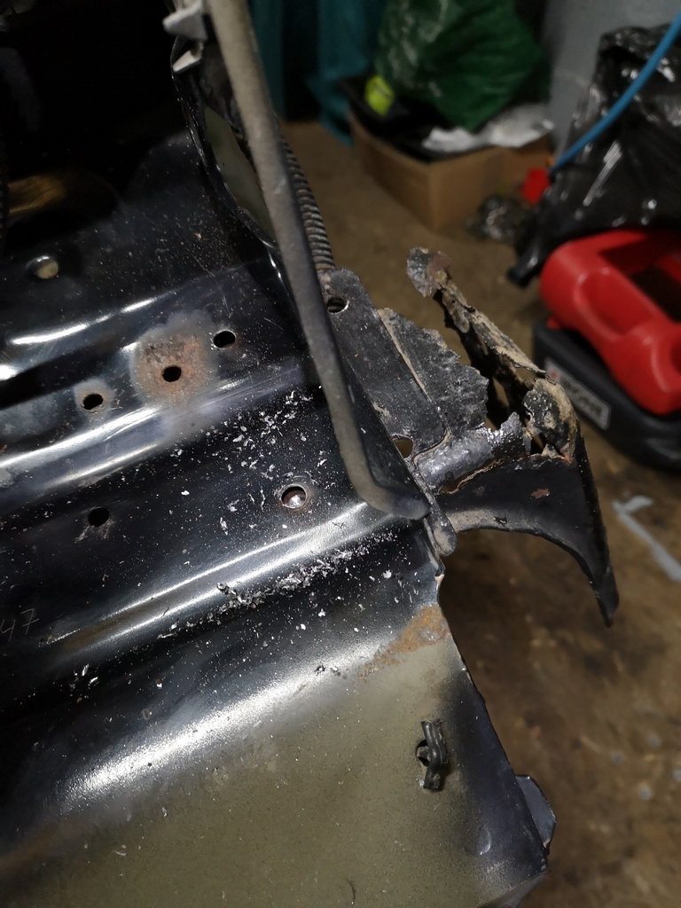

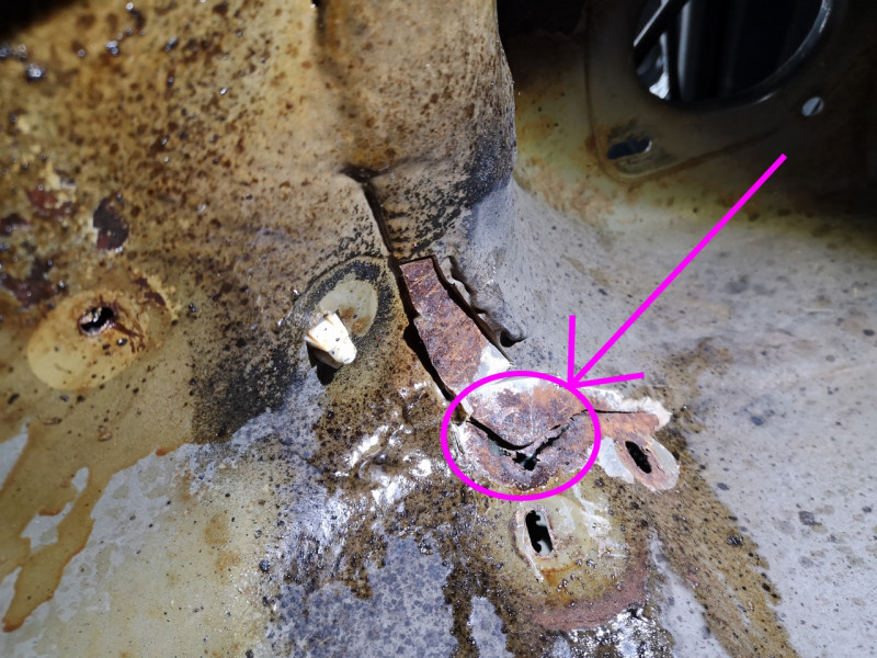

Suite ET,

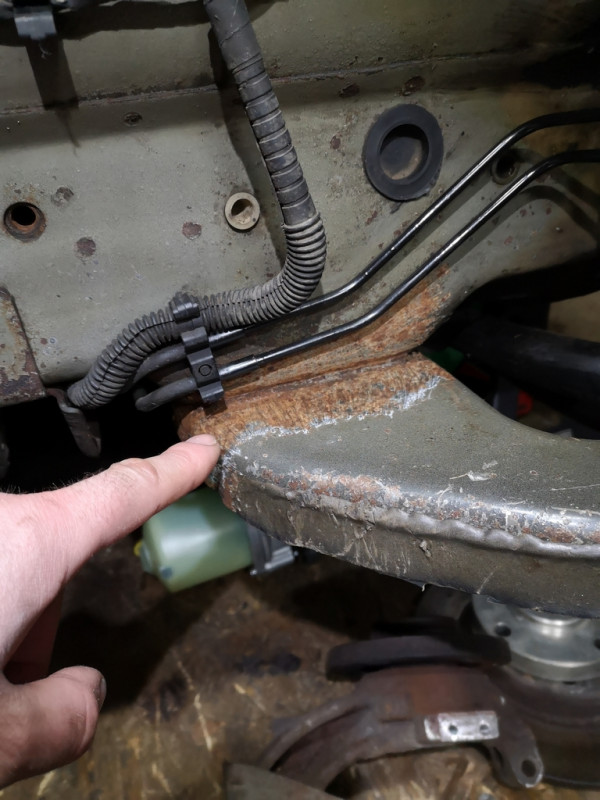

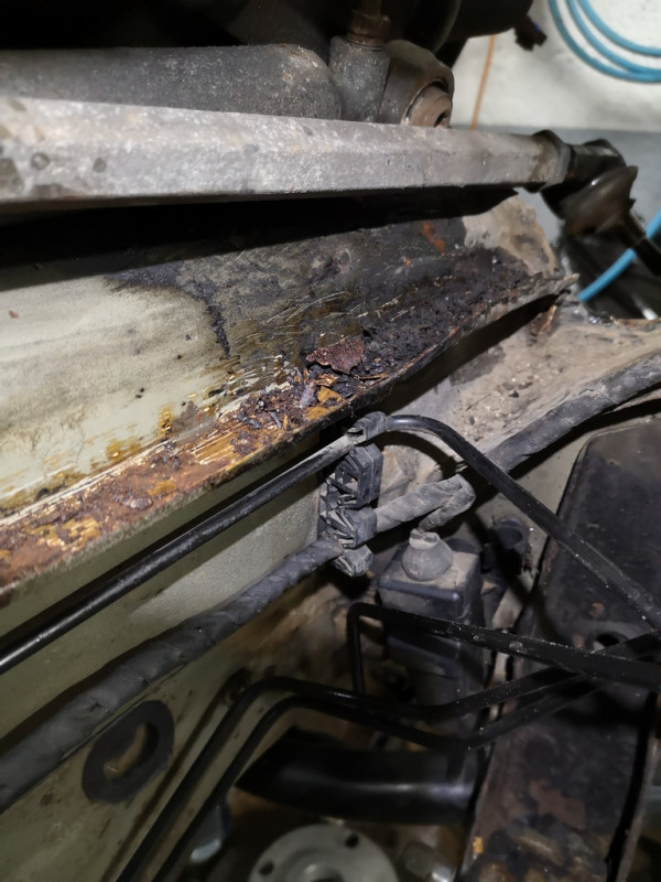

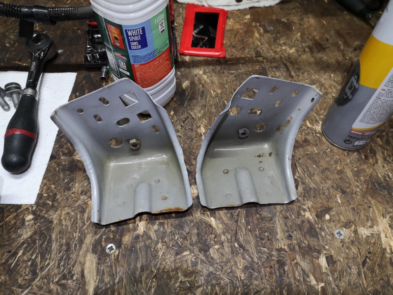

2e couche de peinture coté droit passager, sur le longeron et sur l'attache de remorquage.
Alors pourquoi j'ai pas mis un coup de peinture au pistolet et de la peinture d'origine PSA, explication:
- Le longeron est toucher !, il y a 2/3 morceaux à dépointé et changer, et derrière le marbre...
Donc quelle utilité de remettre le vrai âpres PSA et la vrai peinture PSA sur de la pièces toucher:
= Aucun intérêt si dans le futur cela vient à être changer ou pas :bbah:
Sa me fait grave chier, mais je ne peut pas faire autrement maintenant.
Je m'occuperai de cela plus tard ou pas, sa empêche pas de rouler,
et cette caisse est pas une caisse de ""rasso"" ou pour ""épater la galerie"".
Photo:
IMG_20230113_054827.jpg [ 699.81 Kio | Vu 3031 fois ]
IMG_20230113_054838.jpg [ 583.13 Kio | Vu 3031 fois ]
IMG_20230113_054847.jpg [ 471.03 Kio | Vu 3031 fois ]
Certains apercevront en photo une deuxième traverse supérieure noir derrière,
eh oui, j'en ai trouver une nickel, donc elle prendra place.
Celle réparer servira en secoure ou autre.

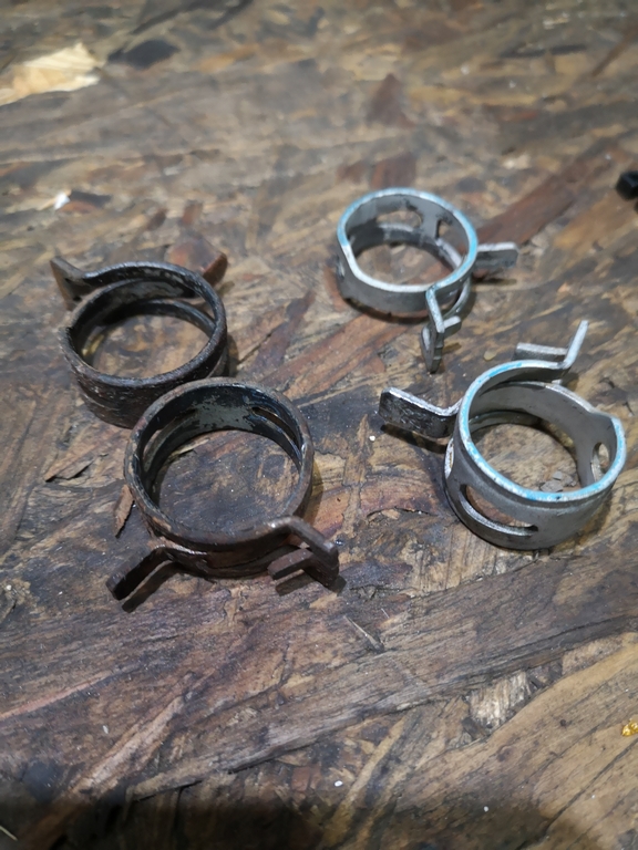

Ici les nouveaux collier pour le raccordement des deux durites au tablier, au radiateur du bloc chauffage.
Les anciens à gauche : rouiller (et c'est pas les seul)

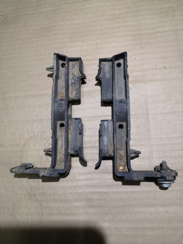

Ici, j'ai re-récuperer 2 support PC (guide de support), ceux-ci de couleur noir d'origine,
car les autre récuperer ya deux mois sont repeint gris Quick.. sa me plaisait pas.
Photo:
IMG_20230109_182001.jpg [ 541.67 Kio | Vu 3029 fois ]

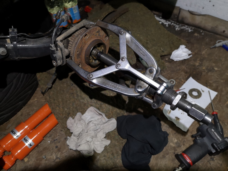

Un train arrière de 250.000km c'est déjà un beau record, j'ai du changer le mien un peu avant.
Je pense que j'aurai pu le pousser à + de 300000km, car au CT le train sortait pas avec du jeu même mineur.
C'est moi en démontant tambour etc... qui me suit aperçu d'un petit jeu anormal.
Un début d'usure donc.
Se TAR est stoker depuis 1an, depuis que j'ai mis sur la XS le TAR qui était sur
la XSI (un TAR de Saxo 1.5D 97).
Il va me servir de consigne probablement, c'est pour cela que je le bene pas à à déchetterie.

Je ne sais pas si j'avais déjà montrer, les chapes d'étrier récuperer complète,
à nettoyer complétement et à peindre comme dab:
IMG_20230121_184327.jpg [ 994.67 Kio | Vu 3011 fois ]

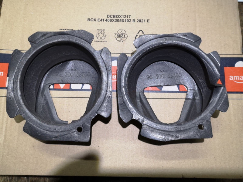

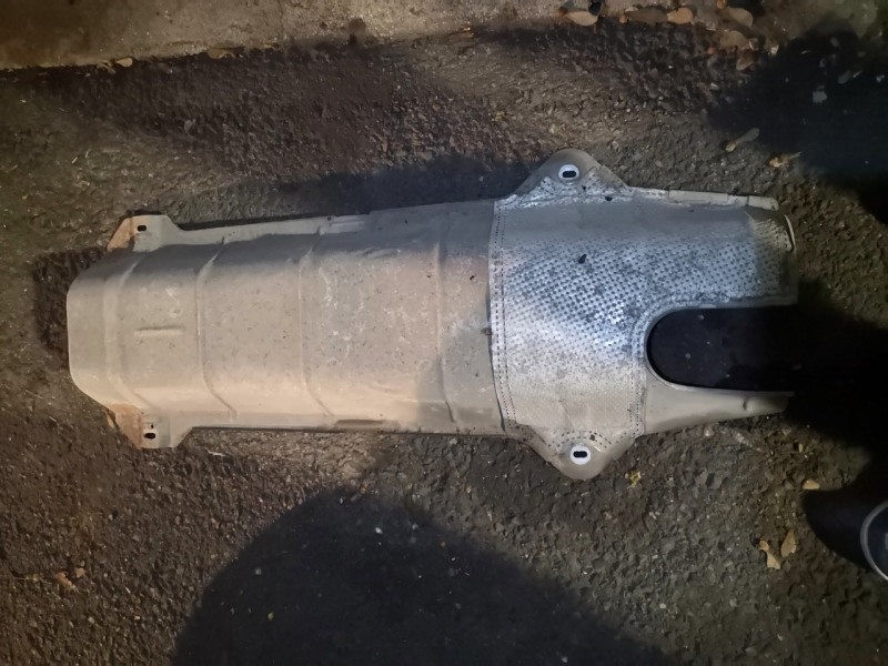

Idem, je ne sais pas si javais montrer, un des deux tunnel d'échappement qui me manquait
(je ne sais pas si c'est le bon modèle... aya :? il était dans la 106 à la casse, je l'ai prit
mais c'est peut-être du 206/ 207 ou 307...), il m'en manque encore un, photo:
IMG_20230121_184245.jpg [ 871.46 Kio | Vu 3011 fois ]

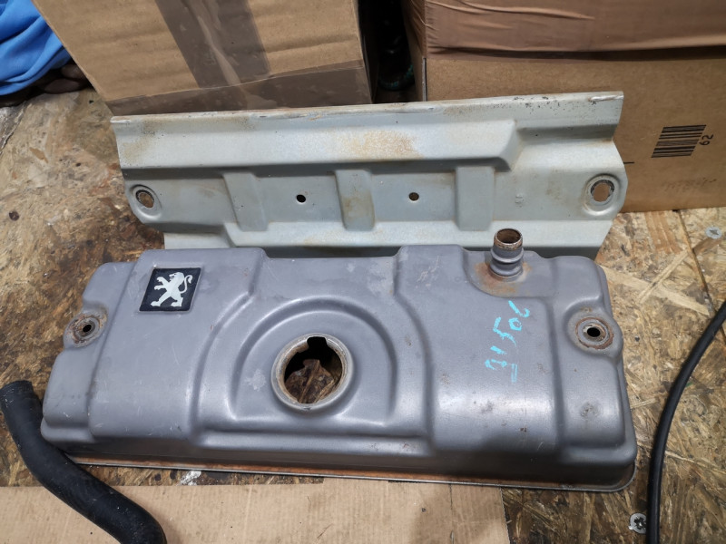

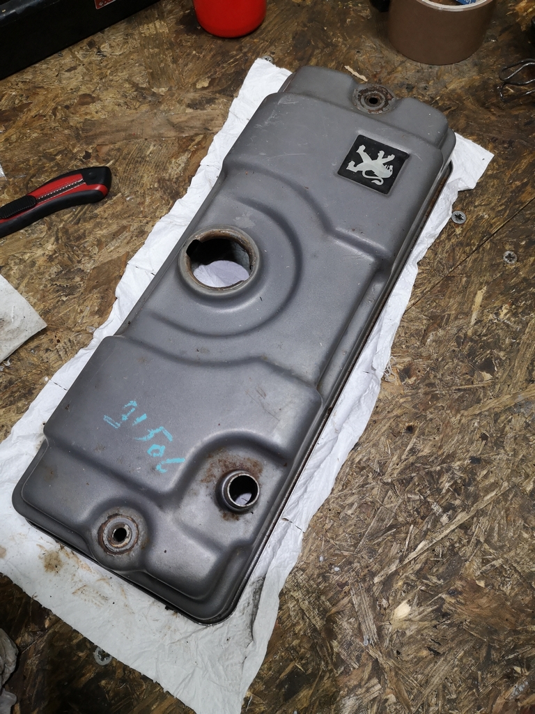

J'ai enfin récuperer le cache culbuteur qu'il manquait jusqu'alors.
Un origine de phase 2.2 d’après 2000, en TBE :
Le nettoyage:
IMG_20230123_210746.jpg [ 711.48 Kio | Vu 3000 fois ]
IMG_20230123_211315.jpg [ 632.38 Kio | Vu 3000 fois ]
IMG_20230123_212059.jpg [ 709.66 Kio | Vu 3000 fois ]

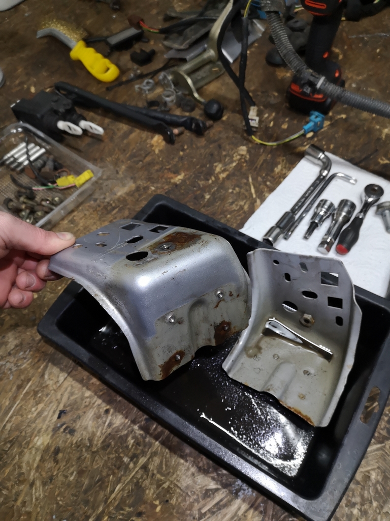

Puis idem que sur la XS pour c'est petit cache arriere d'enceinte AV:
IMG_20230121_172102.jpg [ 998.95 Kio | Vu 3011 fois ]

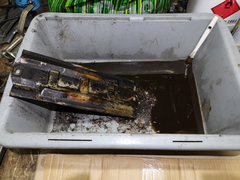

1er nettoyage des chapes d’étriers, avant le brossage à la brosse laiton dur et la peinture.
Nettoyage des petites tige inox aussi.
(Voyez la différence avec au dessus).
IMG_20230124_194002.jpg [ 703.99 Kio | Vu 2998 fois ]

Yes, je le fait aussi.
Et avec la petit brosse pour les recoins

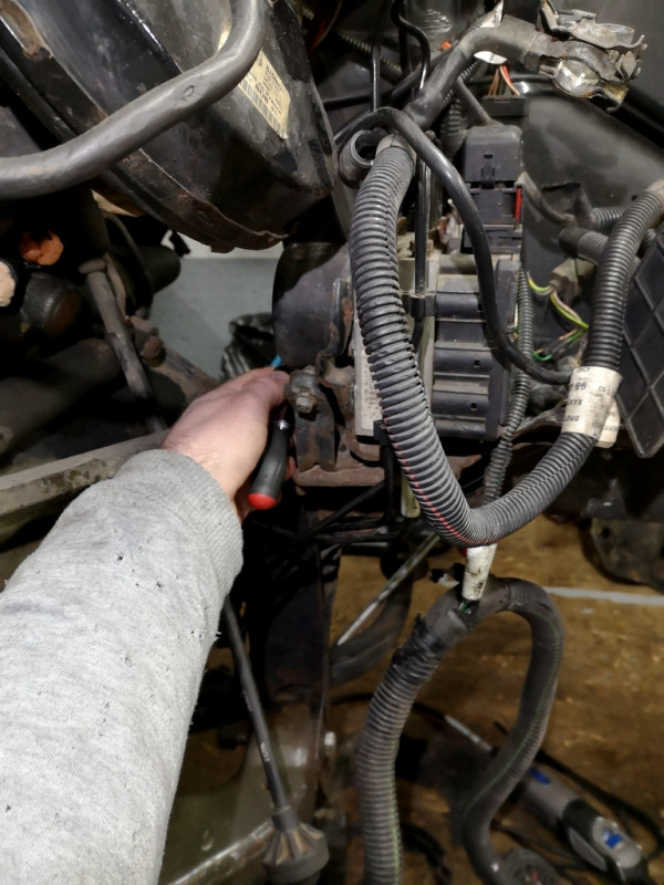

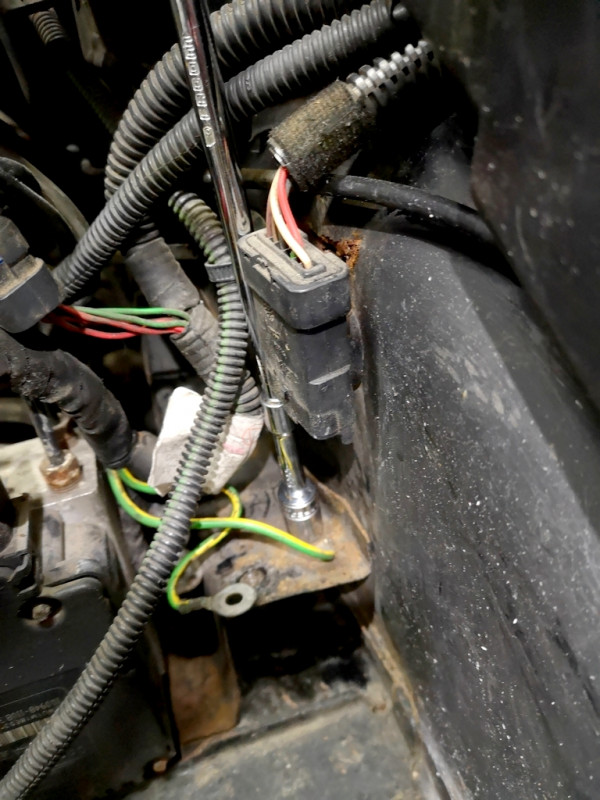

Je poursuis le boulot coté compartiment moteur de la 106 Enfant Terrible,

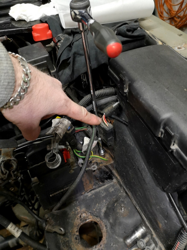

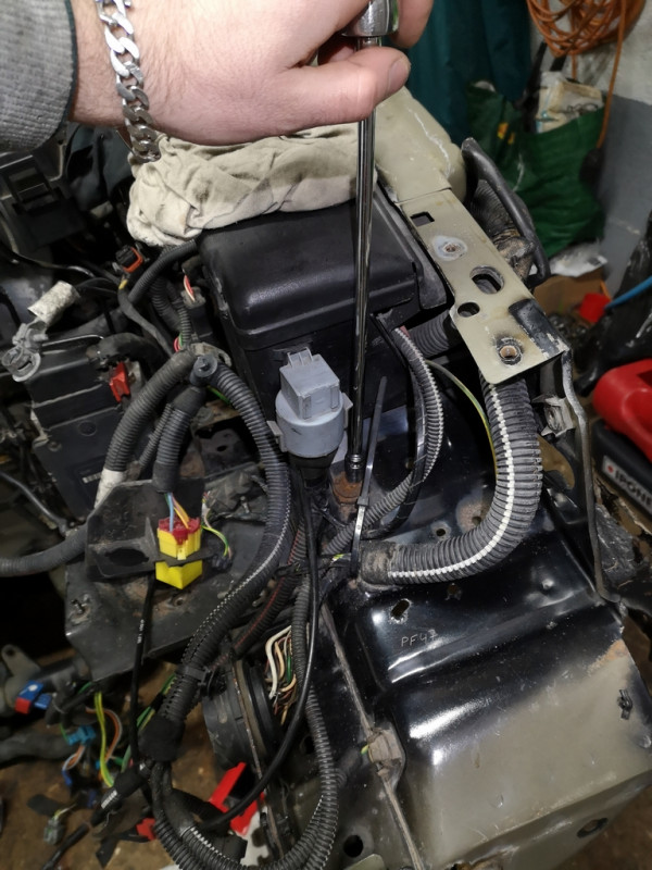

Démontage de la fixation de la boite à fusible coté compartiment moteur complétement rouiller / HS (cause le gars roulait sans passage de roue..) :
IMG_20230126_230946.jpg [ 634.16 Kio | Vu 2983 fois ]
IMG_20230126_230953.jpg [ 600.42 Kio | Vu 2983 fois ]

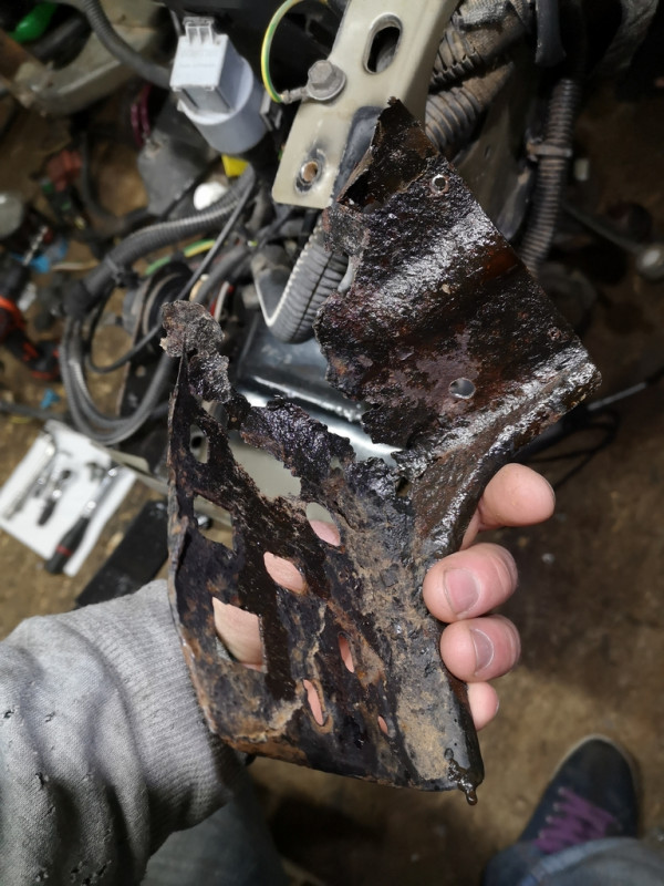

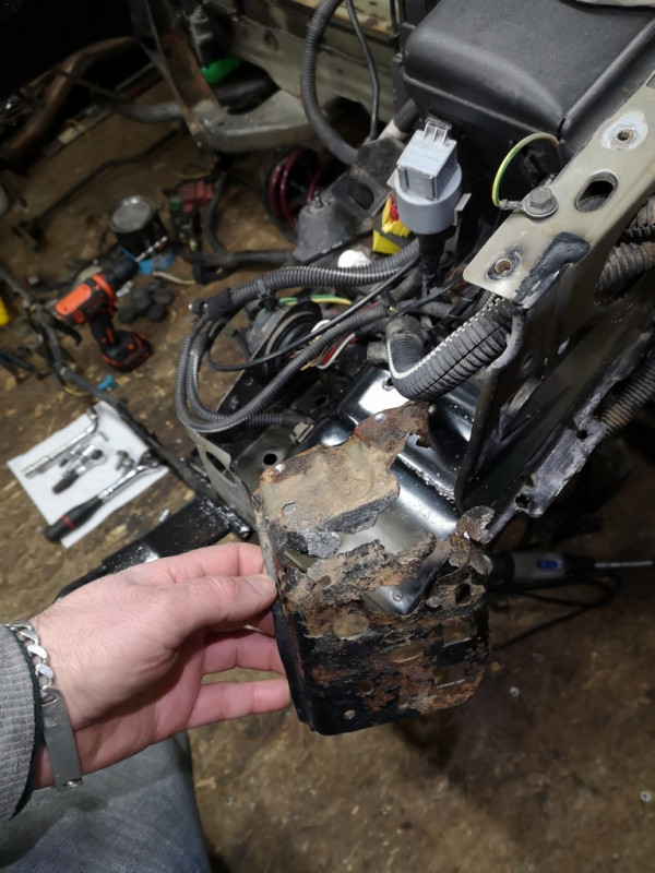

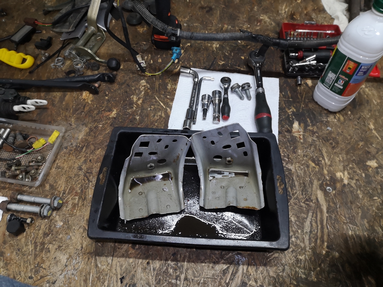

Changement du support aile/ PC / guide d'attache PC coté G conducteur:
IMG_20230126_233129.jpg [ 572.55 Kio | Vu 2983 fois ]
IMG_20230126_233350.jpg [ 611.33 Kio | Vu 2983 fois ]
IMG_20230126_233355.jpg [ 657.54 Kio | Vu 2983 fois ]
IMG_20230126_233857.jpg [ 544.27 Kio | Vu 2983 fois ]
Le/ les nouveaux (je change que le G conducteur, le droite est bien):
IMG_20230126_234925.jpg [ 1.03 Mio | Vu 2983 fois ]
IMG_20230126_234934.jpg [ 599.87 Kio | Vu 2983 fois ]
IMG_20230126_235209.jpg [ 1.08 Mio | Vu 2983 fois ]

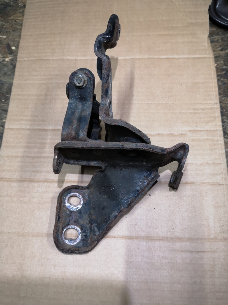

Démontage du support ABS 2003, j'en met un en TBE niveau état:
IMG_20230127_000805.jpg [ 608.14 Kio | Vu 2983 fois ]
IMG_20230127_001836.jpg [ 532.66 Kio | Vu 2983 fois ]
IMG_20230127_001827.jpg [ 545.57 Kio | Vu 2983 fois ]

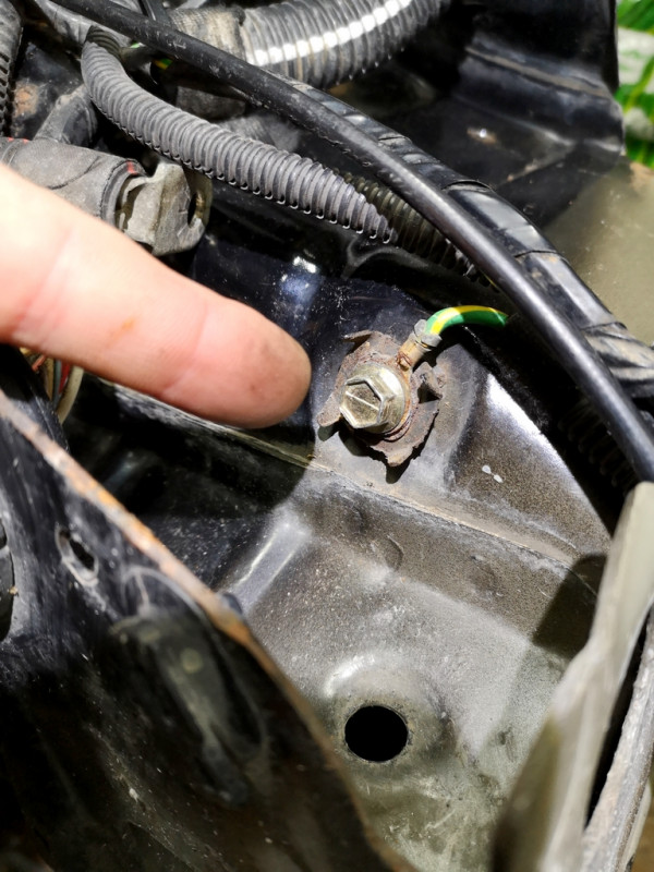

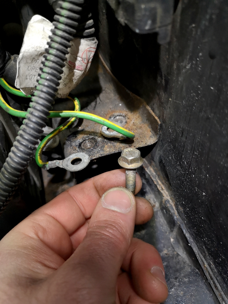

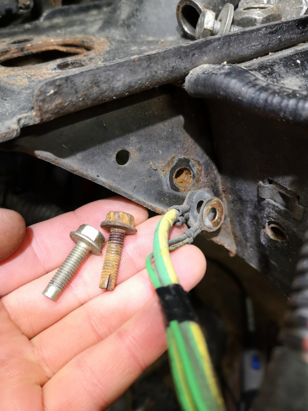

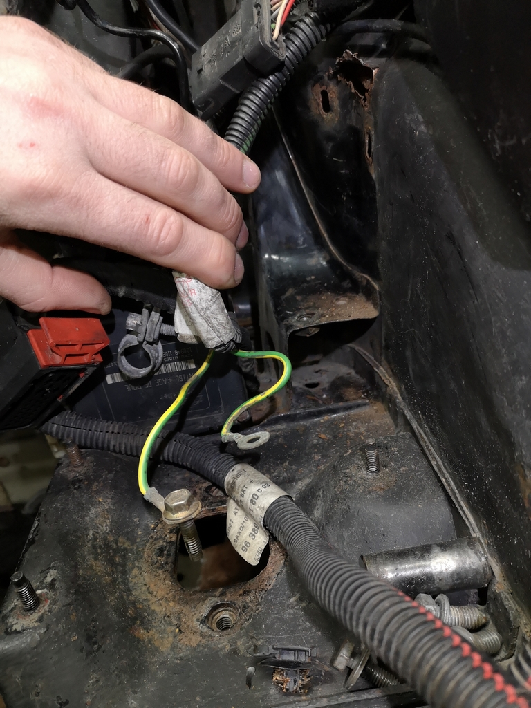

Changement de vis de terre, rouiller, celle-ci en photo à cause du trou
au dessus.. :blague: .., :
IMG_20230127_002030.jpg [ 599.6 Kio | Vu 2983 fois ]

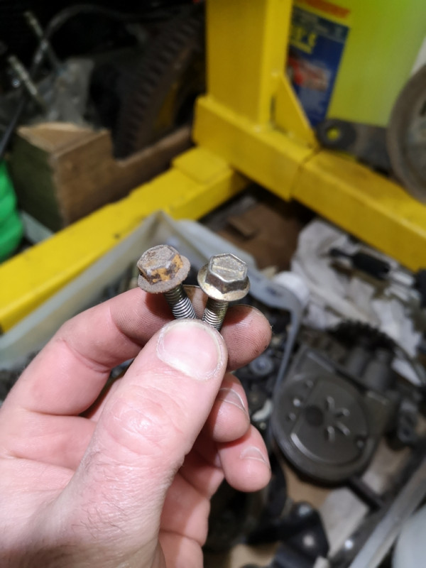

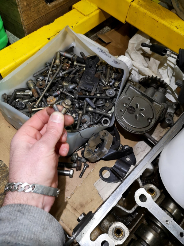

Je prend dans mon bac à vis:
IMG_20230127_002338.jpg [ 697.67 Kio | Vu 2983 fois ]
IMG_20230127_002348.jpg [ 462.59 Kio | Vu 2983 fois ]
IMG_20230127_002402.jpg [ 552.46 Kio | Vu 2983 fois ]
Changement d'une autre ici:
IMG_20230127_010220.jpg [ 580.98 Kio | Vu 2983 fois ]
IMG_20230127_002037.jpg [ 596.58 Kio | Vu 2983 fois ]
Et encore ici :
IMG_20230127_021910.jpg [ 649.91 Kio | Vu 2983 fois ]

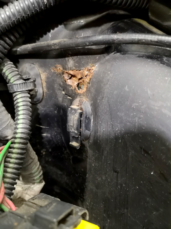

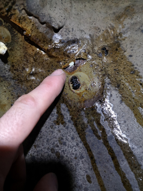

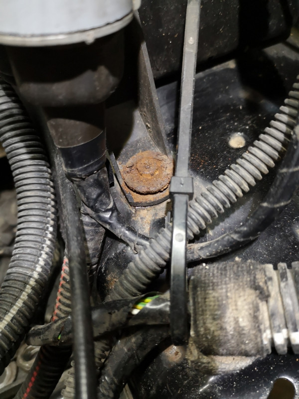

Le trou responsable de la flotte sur la vis de terre et le support ABS, ainsi que la rouille sur la demie côtelette [icon_rolleyes.gif] :
IMG_20230127_021925.jpg [ 562.21 Kio | Vu 2983 fois ]
IMG_20230127_021929.jpg [ 540.38 Kio | Vu 2983 fois ]
(Le produit orange ici est de l'ARDROX d'aviation, à 50€ les 400ml !, c'est pas de la rouille)
IMG_20230127_021940.jpg [ 700.21 Kio | Vu 2983 fois ]
IMG_20220925_162346.jpg [ 353.96 Kio | Vu 2981 fois ]
Grattage de la rouille de surface ainsi que celle sous l’Après PSA , attention aux yeux c'est moche :ouin: ,
mais que de surface:
IMG_20230127_010318.jpg [ 570.75 Kio | Vu 2983 fois ]
IMG_20230127_010325.jpg [ 595.09 Kio | Vu 2983 fois ]
IMG_20230127_010338.jpg [ 820.55 Kio | Vu 2983 fois ]
IMG_20230127_014443.jpg [ 573.06 Kio | Vu 2983 fois ]
IMG_20230127_014454.jpg [ 613.07 Kio | Vu 2983 fois ]
IMG_20230127_014502.jpg [ 667.49 Kio | Vu 2983 fois ]
Se revêtement ici noir, était avant partout ou j'ai gratter, la rouille était dessous.
Il y a même se revêtement dans le début du passage d'échap, sur le dessous des triangles et barre stab,
et supports de barre stab... badigeonnage powa, je retire tout:

Le démontage des éléments coté D du TAR de la ET est fait.
Miracle la rondelle PSA est présente de se coté.
IMG_20230128_005454.jpg [ 512.55 Kio | Vu 2976 fois ]
Mais voila, le moyeux est lui aussi HS, le cache bille devant est plus là, comme le coté G,
idem au verso comme aussi le G..
et au démontage il se déboite en 2, ça s'était à prévoir.
Donc déchetterie ferraille..
IMG_20230128_005459.jpg [ 515.52 Kio | Vu 2976 fois ]
IMG_20230128_023425.jpg [ 482.96 Kio | Vu 2976 fois ]
Ici l'écrou du moyeux, son filetage était HS, voyez :
IMG_20230128_031511.jpg [ 633.95 Kio | Vu 2976 fois ]

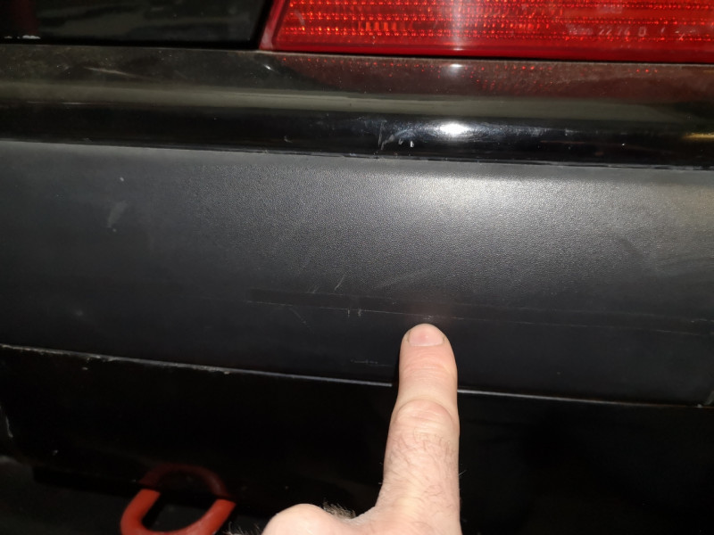

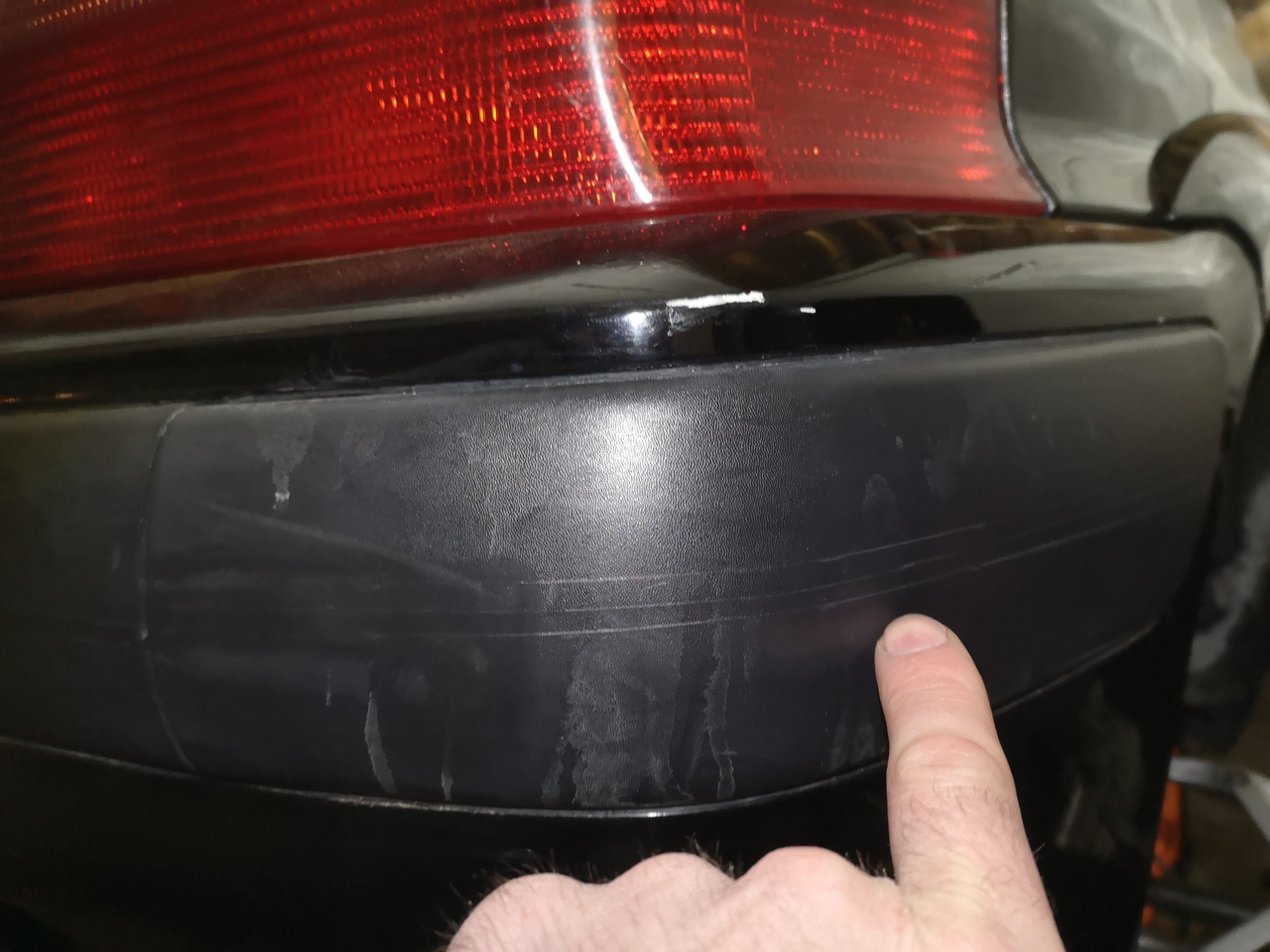

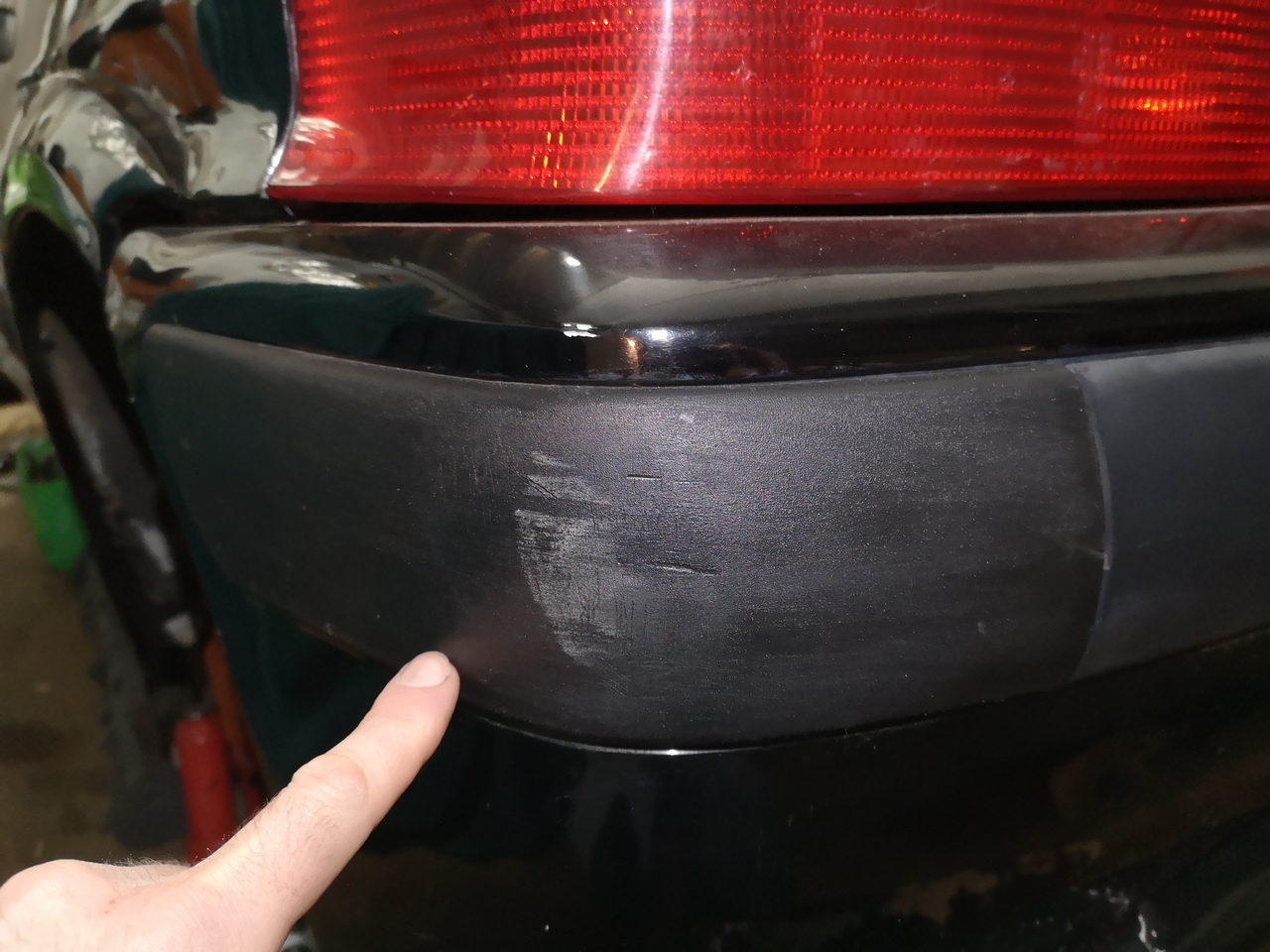

Concernant les bandeaux plastique du PC arrière d'origine, l'ancien proprio à pour installer son
filet rouge de bandeau, tracer sur les bandeaux au cutter, résultat comme déjà dit précédemment en message bandeaux HS à changer, voyez le dégât :
IMG_20230128_012439.jpg [ 699.19 Kio | Vu 2976 fois ]
IMG_20230128_012432.jpg [ 735.89 Kio | Vu 2976 fois ]
IMG_20230128_012450.jpg [ 720.24 Kio | Vu 2976 fois ]
IMG_20230128_012500.jpg [ 734.14 Kio | Vu 2976 fois ]

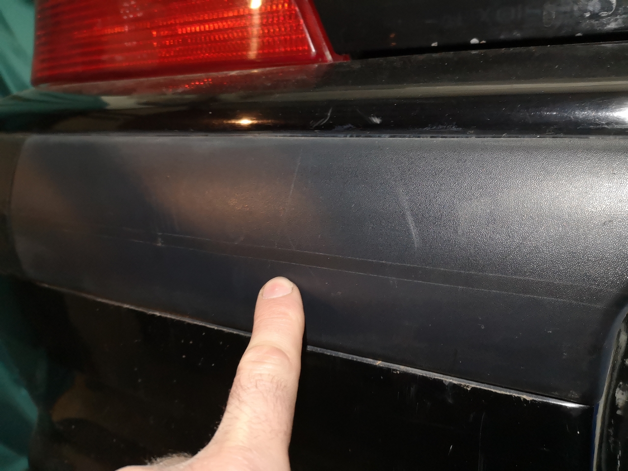

Quand à celui ici, le bandeau G, il à carrément été repeint:
IMG_20230128_012509.jpg [ 756.24 Kio | Vu 2976 fois ]

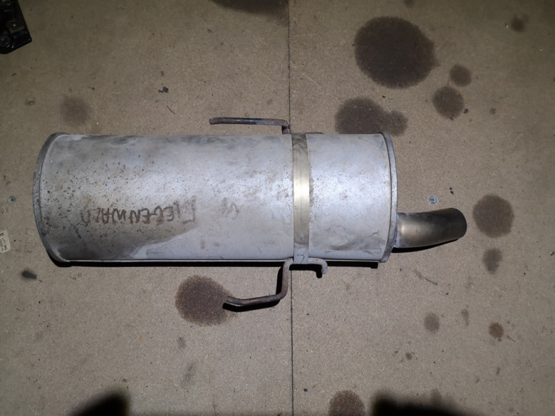

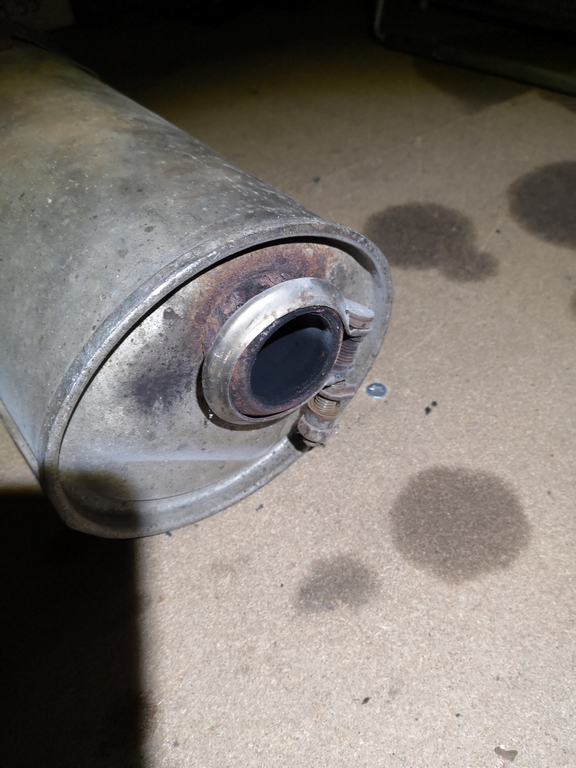

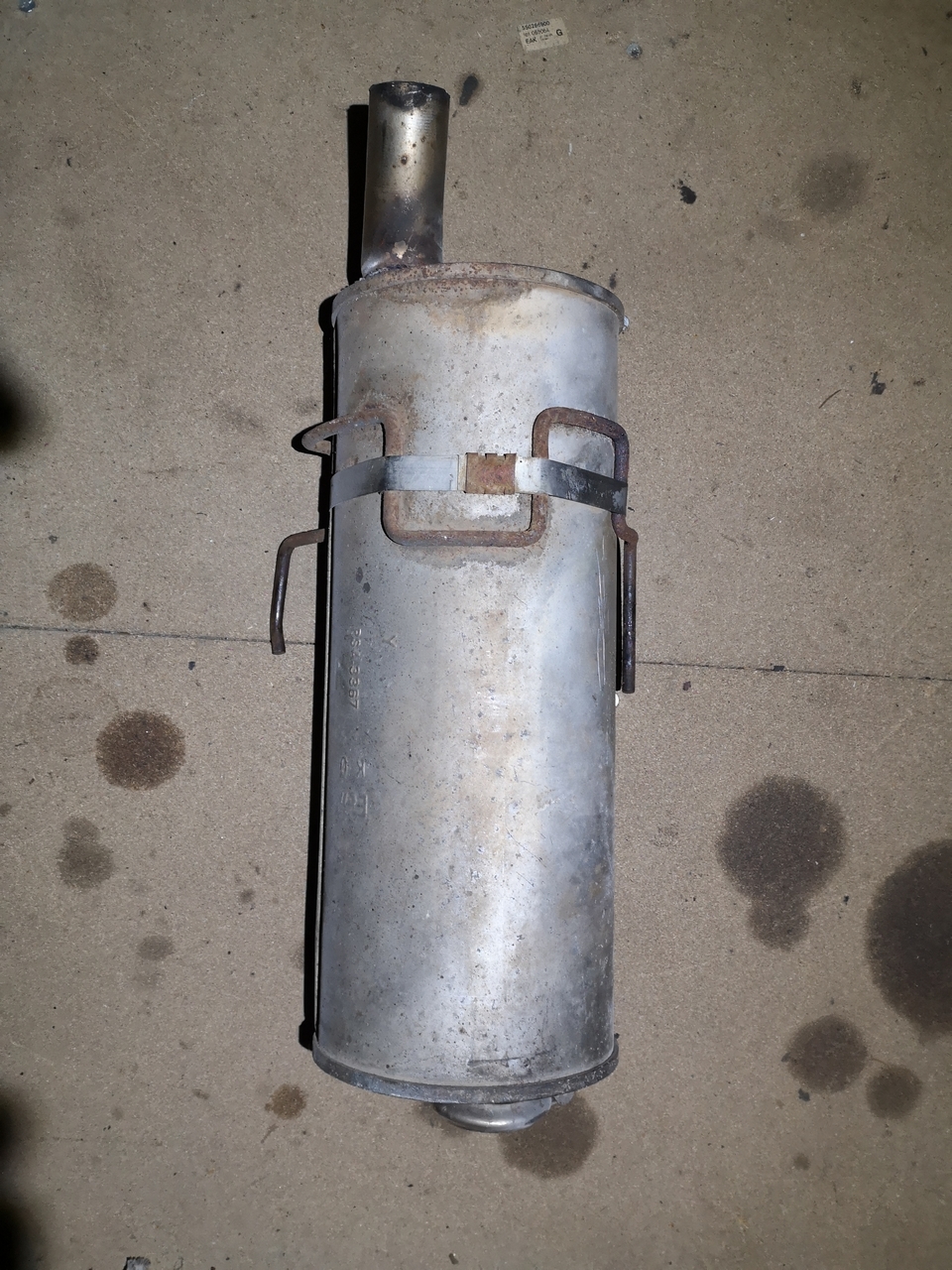

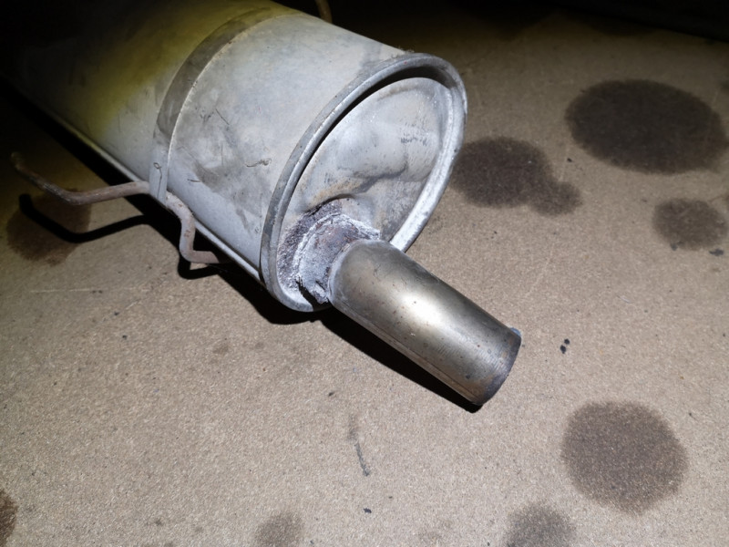

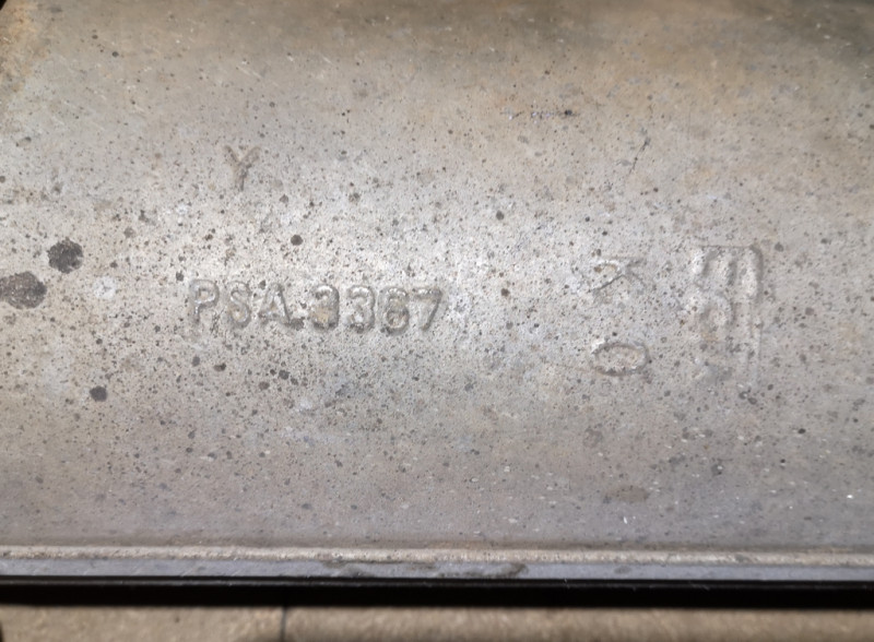

Concernant le silencieux arrière, il me semble avoir récuperer l'origine origine usine à l'ancien proprio,
L'embout de sortie est en inox, mais il à été partiellement coupé.... certainement pour pas frotter
contre le PC arrière, mais là c'est pire car les gaz chaud vont dessus, derrière, bref... :?
Je ne vais pas le réutiliser car ya de la rouille extérieure dessus et dedans sa fait pas mal "gling gling".
Se silencieux me servira pour une vidéo YTB dans le futur.
La sortie quand à elle est intéressante, cela signifie que les ET aurait eu un embout de sortie inox
par rapport aux autres 106 classique.
A confirmer.
Voir la référence dessus.
Photo:
IMG_20230126_171945.jpg [ 604.19 Kio | Vu 2966 fois ]
IMG_20230126_171951.jpg [ 625.73 Kio | Vu 2966 fois ]
IMG_20230126_172010.jpg [ 331.65 Kio | Vu 2966 fois ]
IMG_20230126_172014.jpg [ 954.34 Kio | Vu 2966 fois ]
IMG_20230126_172004.jpg [ 618.07 Kio | Vu 2966 fois ]

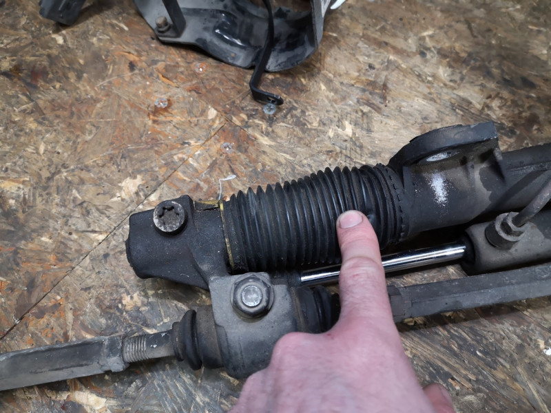

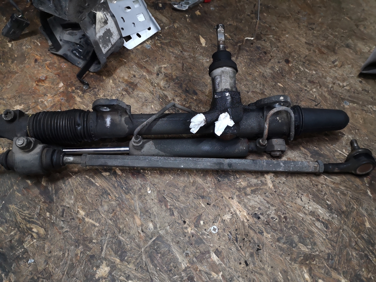

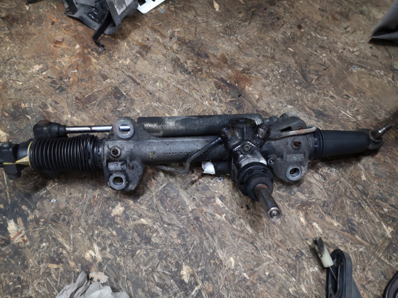

Allez maintenant, retour sur le compartiment moteur, la crémaillère est tomber:
- de 1 pour son nettoyage et le nettoyage derrière
- de 2 pour pouvoir remettre la garniture au mieux autour
Photo non nettoyer, dans son jus:
IMG_20230129_042339.jpg [ 1.09 Mio | Vu 2966 fois ]
IMG_20230129_042326.jpg [ 1.16 Mio | Vu 2966 fois ]
Ici le soufflet est plutôt bien, donc je le conserve
IMG_20230129_042352.jpg [ 1002.78 Kio | Vu 2966 fois ]

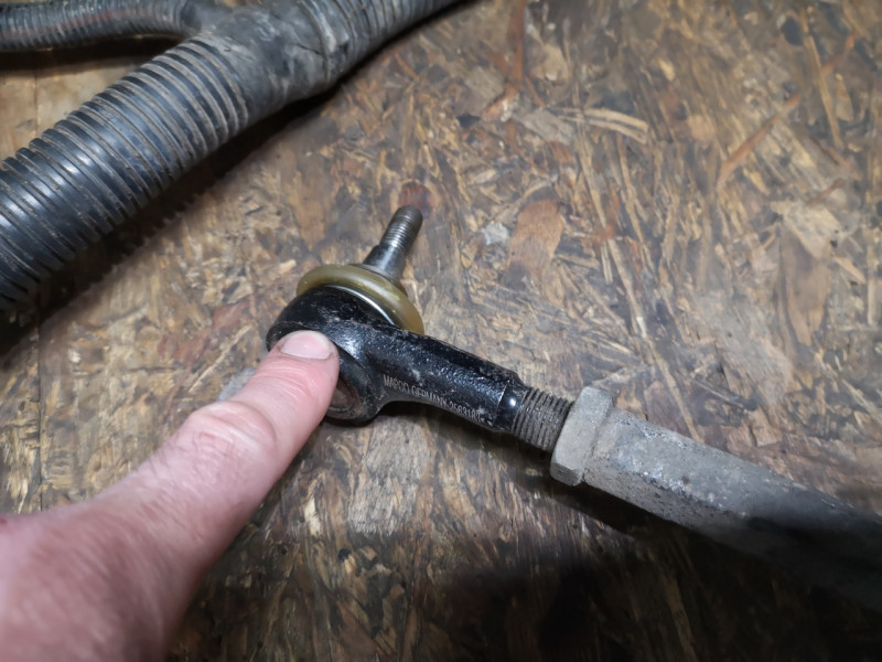

Ici, les rotules internes, je doit les contrôler, j'ai un bloc centrale neuf si jamais
IMG_20230129_042347.jpg [ 975.2 Kio | Vu 2966 fois ]
Ici, les rotules extérieures ont déjà été changer donc good
IMG_20230129_042401.jpg [ 849.08 Kio | Vu 2966 fois ]

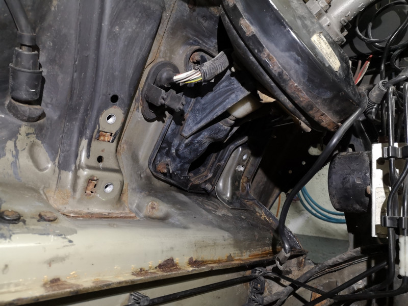

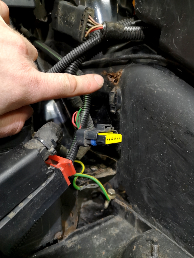

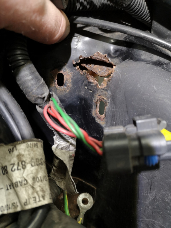

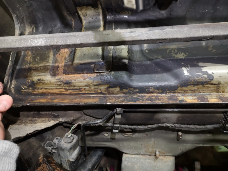

Le fameux trou qui se découvre, je le dégage peu à peu en forçant au tournevis devant côté compartiment,
et je dégage peu à peu au cutter et tournevis la colle PU carrosserie dans le passage de roue.
Ont peut apercevoir la tôle supérieur avant du passage de roue qui se pointe a la tôle bol de fixation des JDF.
La rouille ses infiltrer sous la PU.
IMG_20230129_053924.jpg [ 617.91 Kio | Vu 2966 fois ]
IMG_20230129_053842.jpg [ 559.69 Kio | Vu 2966 fois ]
IMG_20230129_053024.jpg [ 1.08 Mio | Vu 2966 fois ]

Ah oui, pas mal de rouille dans le compartiment moteur. C'est dans un état proche du mien avant que je le refasse.
J'avais trouvé de la rouille cachée sous la quasi totalité des jointures PU, même celles qui était belles.

Purée elle a bien morflé niveau rouille :? elle me rappelle ma 106 blanche, elle était pourrie au même endroit sous la coupelle d'amortisseur, et à bien d'autres aussi...
tant que ton train arrière est tombé essaye peut-être d'enlever le réservoir et traiter tout le dessous pour être tranquille ! moi tout était pourrit sur les cotés de réservoir (vers le filtre à essence), un gros trou qui débouchait directement dans le bas de caisse...

Tu veux dire que tu trouves de la rouille sous toute la peinture d'usine du compartiment moteur?
J'ai l'impression que tu commences à te décourager. :nana:
Vu le temps et l'argent que tu as mis dedans il faut que tu continues, courage!
Pour les saxo/106 l'idéal c'est de répartir sur une caisse vide sablé/traiter et repeinte par un vrai professionnel, et tout remonter dessus ensuite selon son idéal...mais malgré la passion le budget n'est plus le même.
