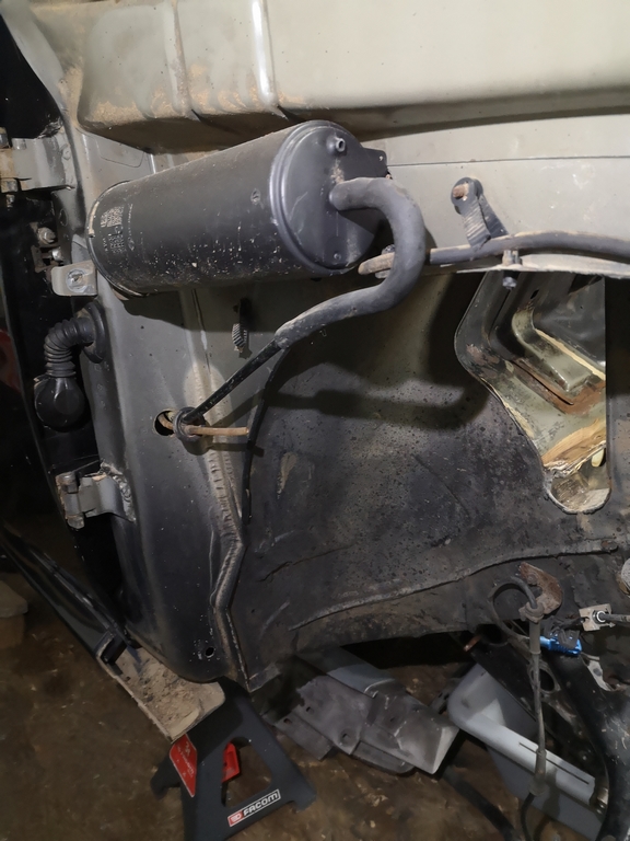

Par contre le train arrière que t'as sorti de la ET a l'air nickel, pas de rouille et très propre.
Je me demande si les véhicules d'après 2001 ne rouille pas plus c'est bizarre.
C'est sûr pour garder les sony à l'arrière dans le panneau il faut un peu bricoler les fixations...
Le petit nettoyage lui a fait du bien.
Ça avance ça avance!
C'est un train soit complet S16, soit poutre neuve et bras S16, soit poutre ET et bras S16,
+ Reconditionnement avec de multiples roulements et une traverse (neuve ?), et donc
les 3 barres S16 (19-19-24mm), et des joints de bras neuf.
+ Couche anti-gravillon dessus.
+ Graisseur sur les bras de chaque côté
Il doit avoir 2/300km ptetre 400km enfaite.
Les TAR âpres 2000 sont idem, ils rouillent, mais ils sont moins borné et plus récent,
peut-être pour cela que...

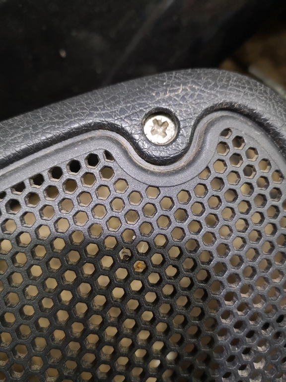

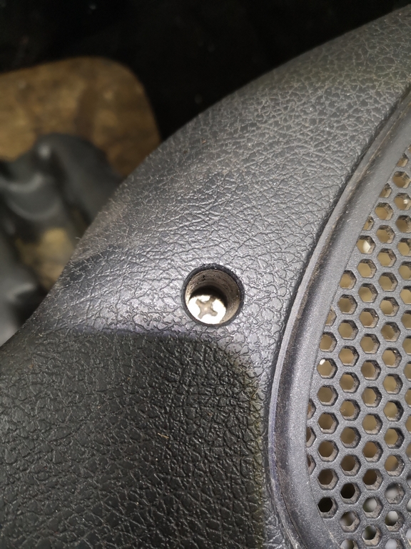

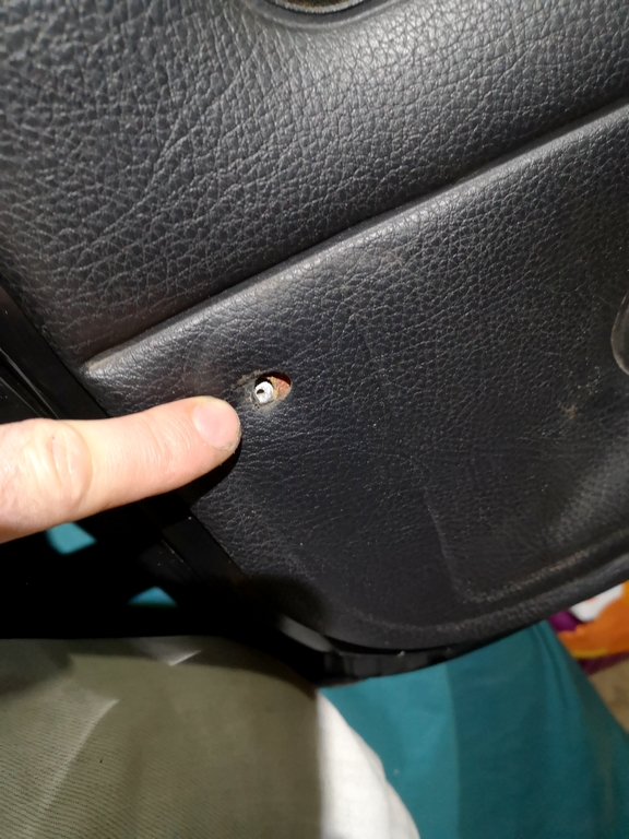

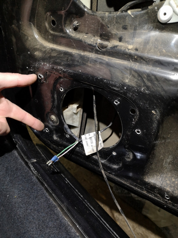

Pour les Sony 10cm, impossible de les casés dans les emplacements panneaux,
> Donc plage arrière obliger :bbah: .
Trop de modif dans les panneaux pour les mettres, ça les saccageraient :?
Ça avance :)

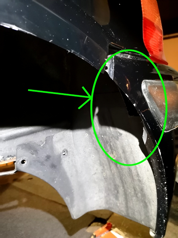

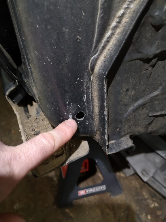

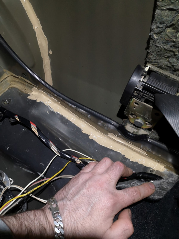

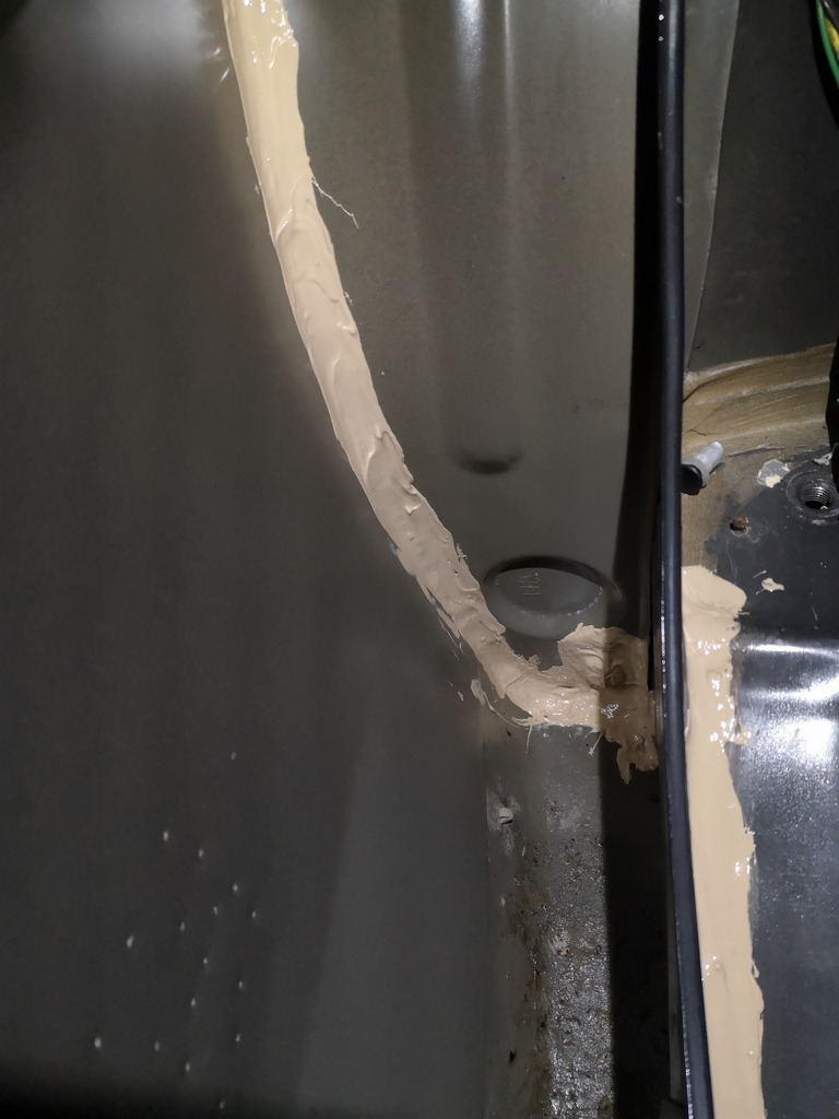

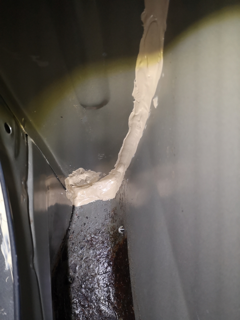

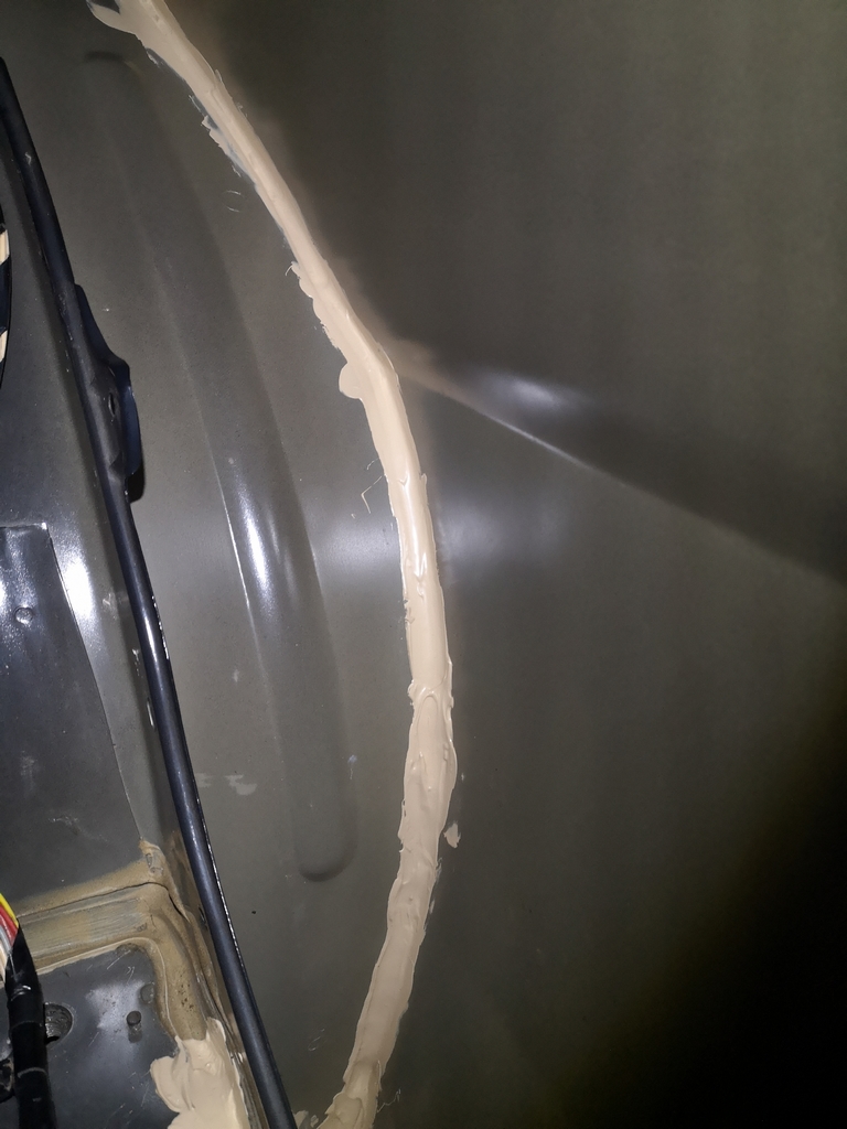

MAJ, 29/10/2023

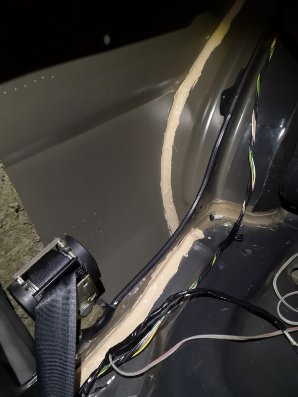

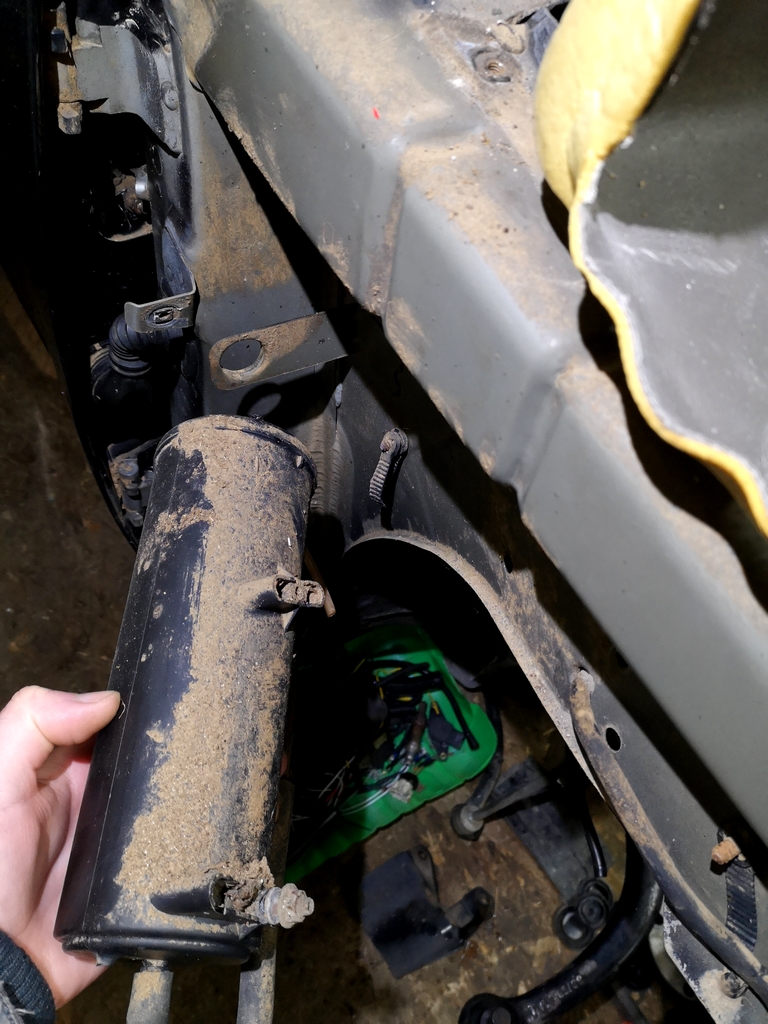

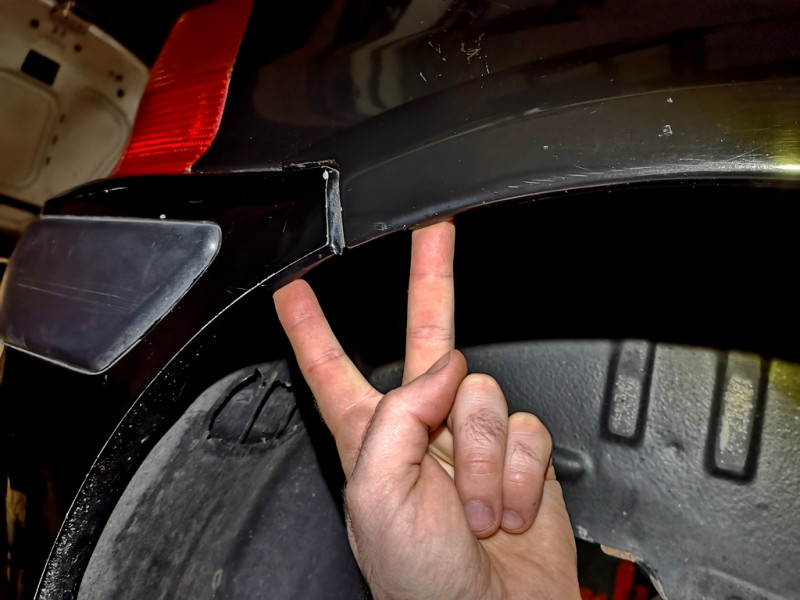

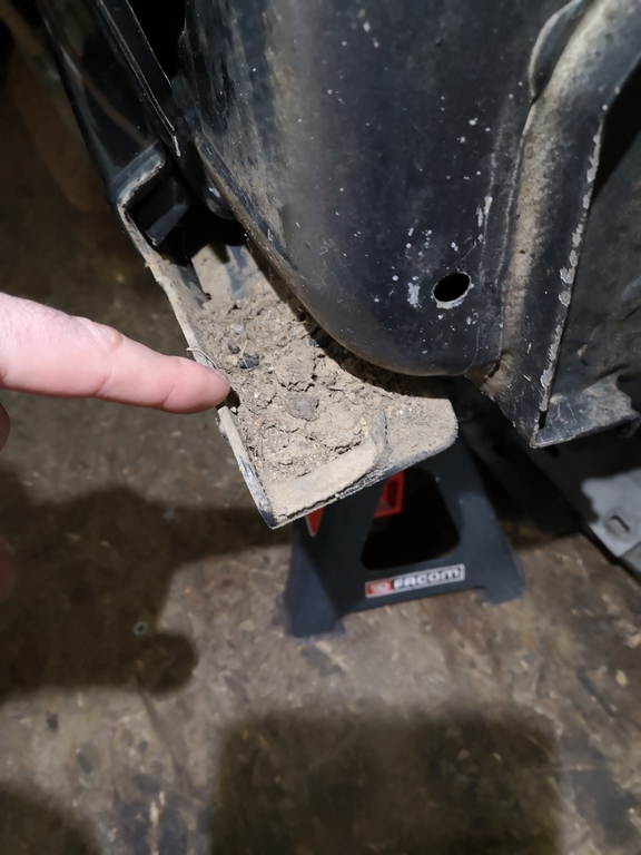

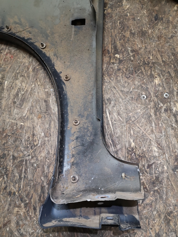

Donc, application de la colle carrosserie beige d'étencheïté de chaque coté intérieure derrière les panneaux
Pourquoi ?
> De l'eau rentre via les passages de roue G et D arrière !
Comme montrer dans le dernier ou avant dernier message en photo.
J'en ai aussi mis devant comme à l'origine usine, car de l'eau qui parfois ruisselle du joint
de custode qui fuit tout le temps, vient dans des interstices de tôle s’infiltrer et provoqué
de la rouille à des endroit insensé...
Et en bas, tout en bas à l'intérieure, idem car l'eau rentre.
Sec la colle devient plus foncé.
J'ai pas chercher de la finition visuelle, car d'origine usine c'est mis au pinceaux !
Donc justement j'ai chercher à se que cela soit proche de l'origine en visuel.

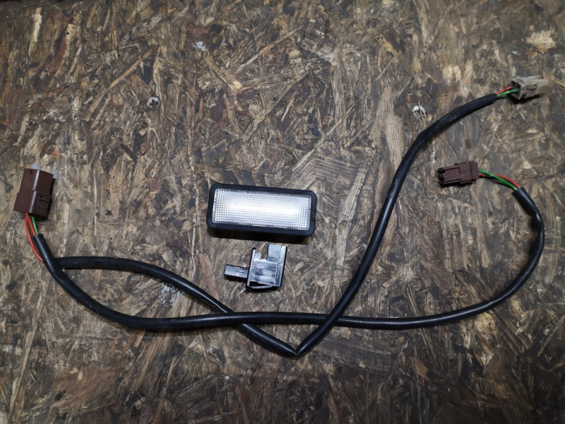

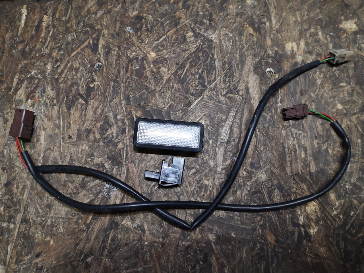

Ici en photo, le petit faisceau pour rajouter l'éclairage de boite à gans avec le nécessaire, en cour.

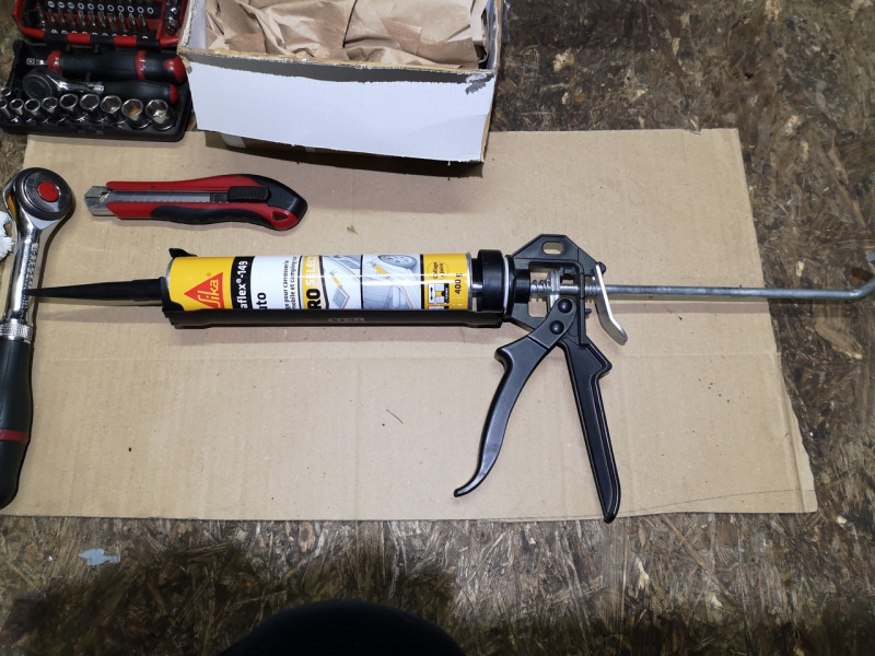

J'ai reçu une nouvelle colle carrosserie, celle-ci noir, en Sika, je vais devoir la tester quelque part
voir avant de l'appliquer dans les passages de roue avant et arriere.

J'ai fais de meme sur la xsi, la colle "beige" je l'ai utilisé pour refaire les jointures de carrosserie à l'interieur de la caisse, et la noir utilisée pour coller le plancher arrière.
Appliqué au pinceau, le rendu est top, et comme à l'origine :bien:

Yes avec le pinceau c'est le mieux, là trop tard ici pour moi ^^

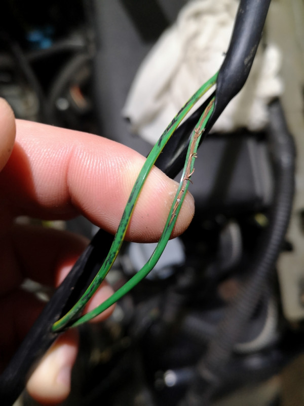

Dans la série des couilles qui continue:

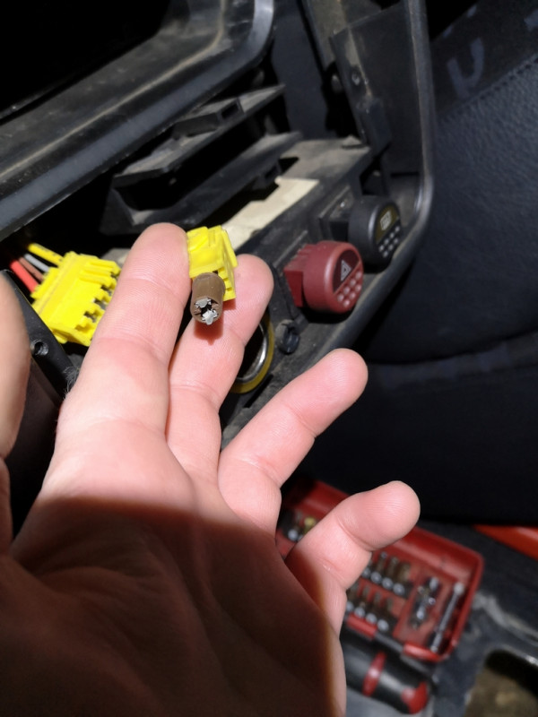

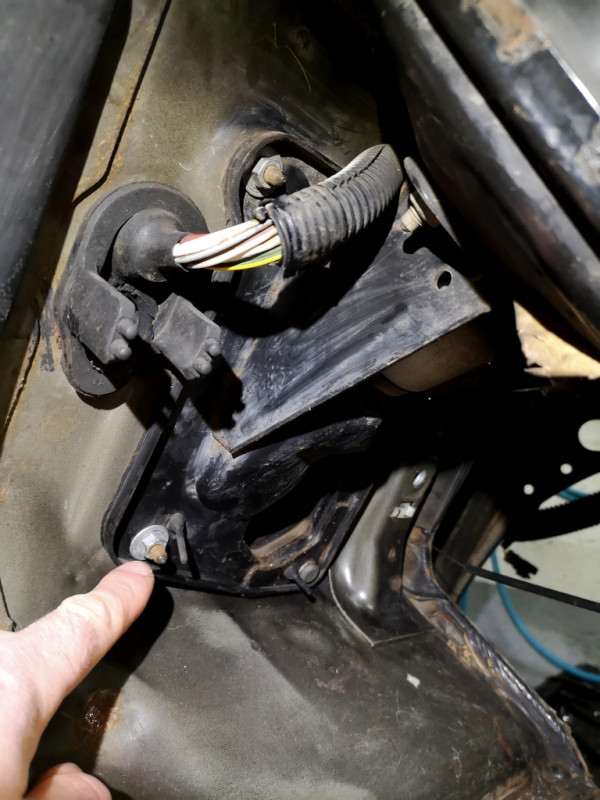

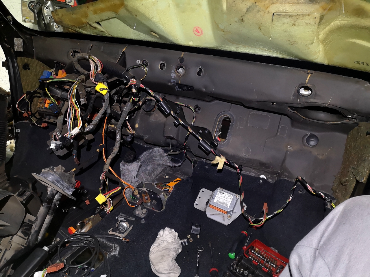

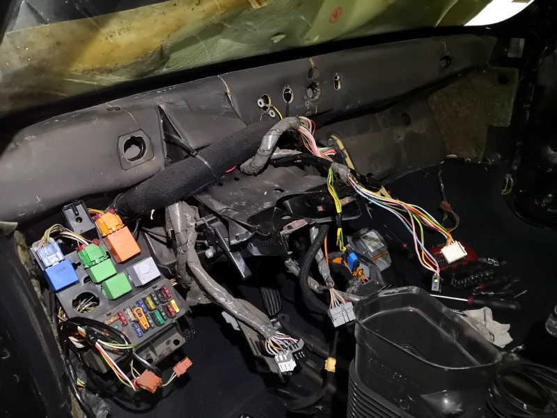

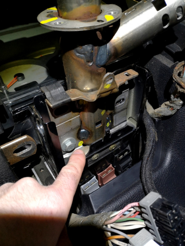

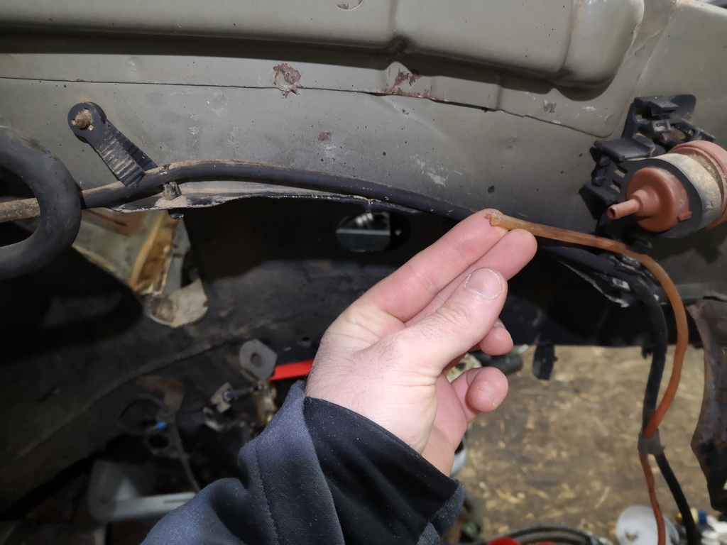

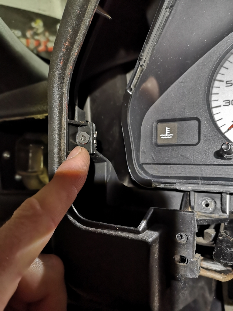

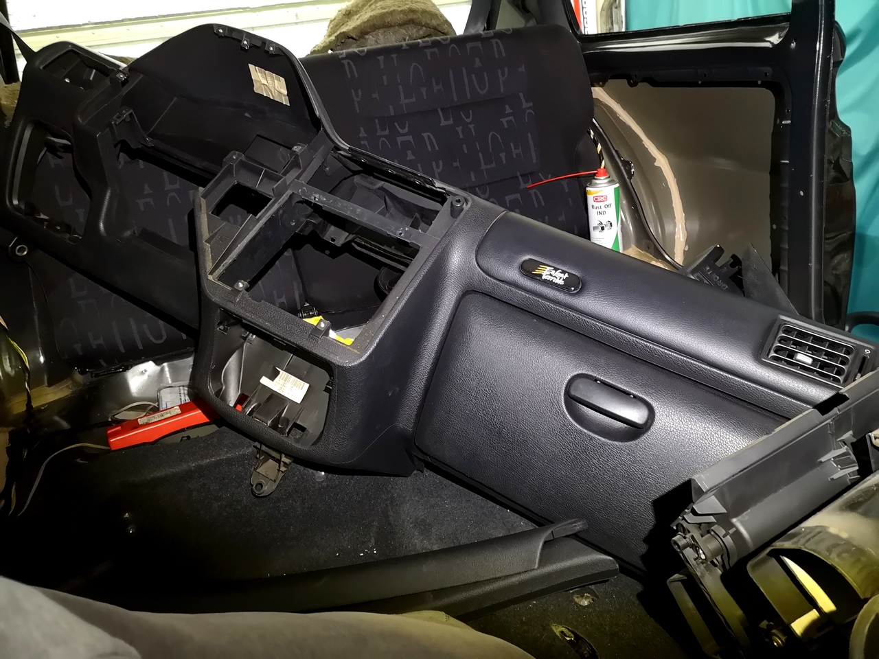

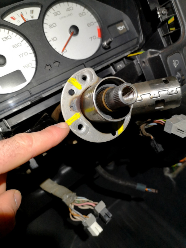

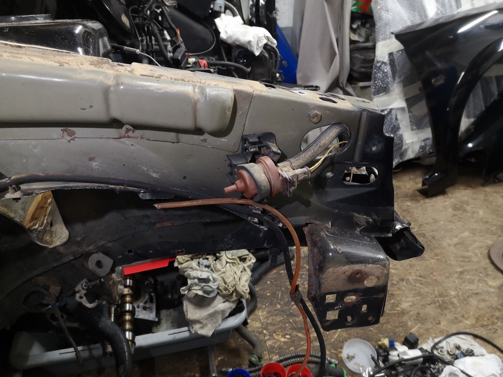

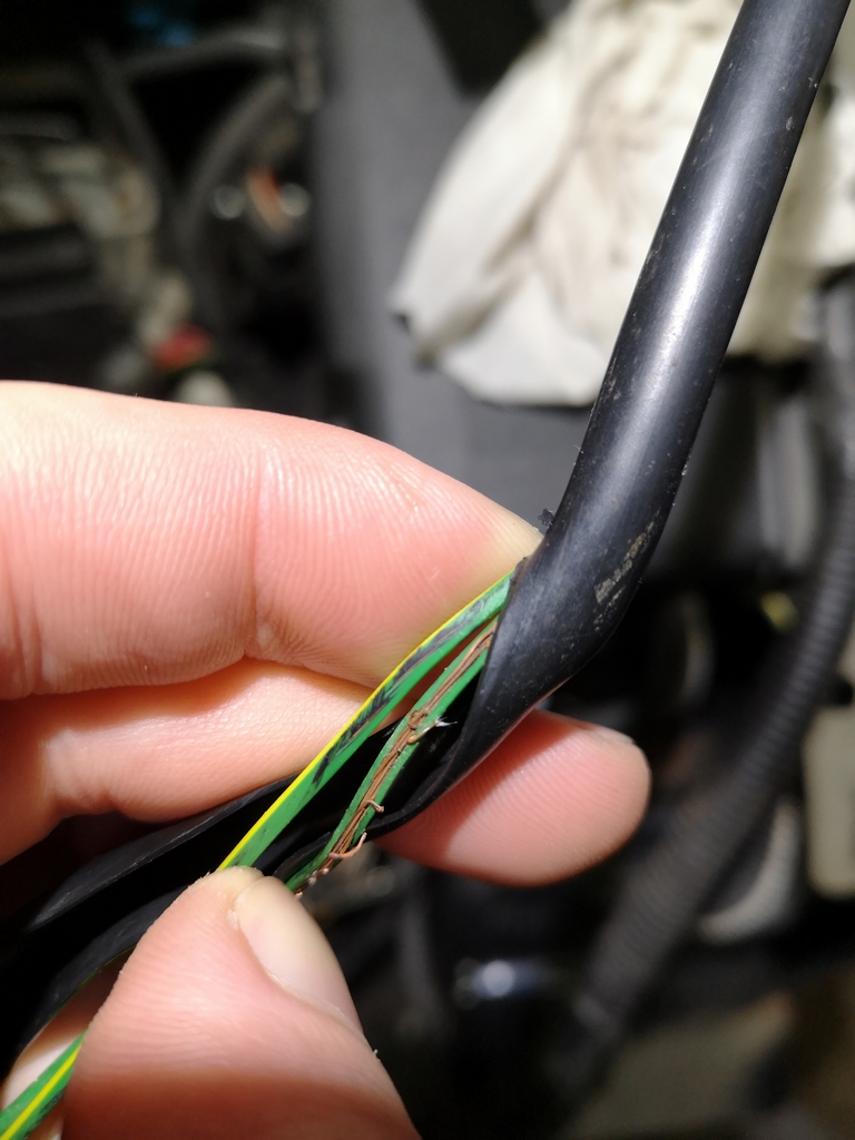

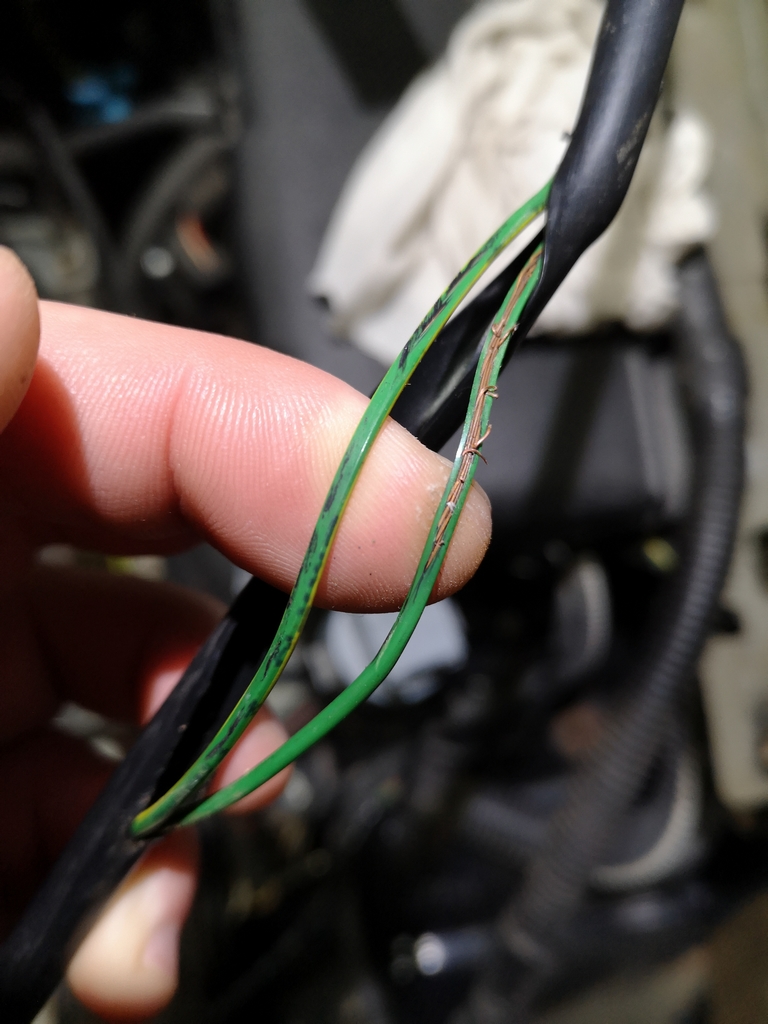

Nouvelle découverte par hasard, le petit faisceau d'alim du clignotant d'aile côté conducteur:
gaine rigide sectionné et les deux fils ont le cuivre apparent...

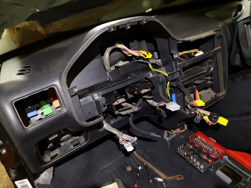

Je croit que je vais démonter le TDB pour vérifier l'intégralité du faisceau,
car plus ça va et plus je trouve des couilles électriques... [icon_rolleyes.gif]

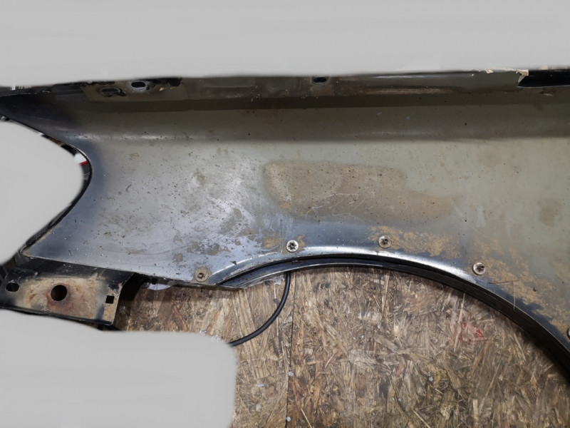

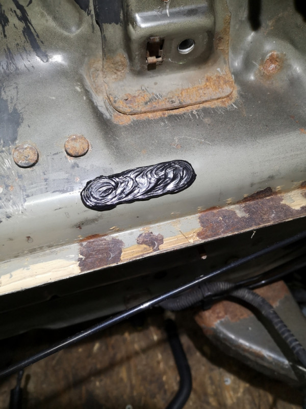

Donc ici en photo, la colle carrosserie noir en essaie sur un endroit neutre et froid,
pour voir comment elle adhère/ colle

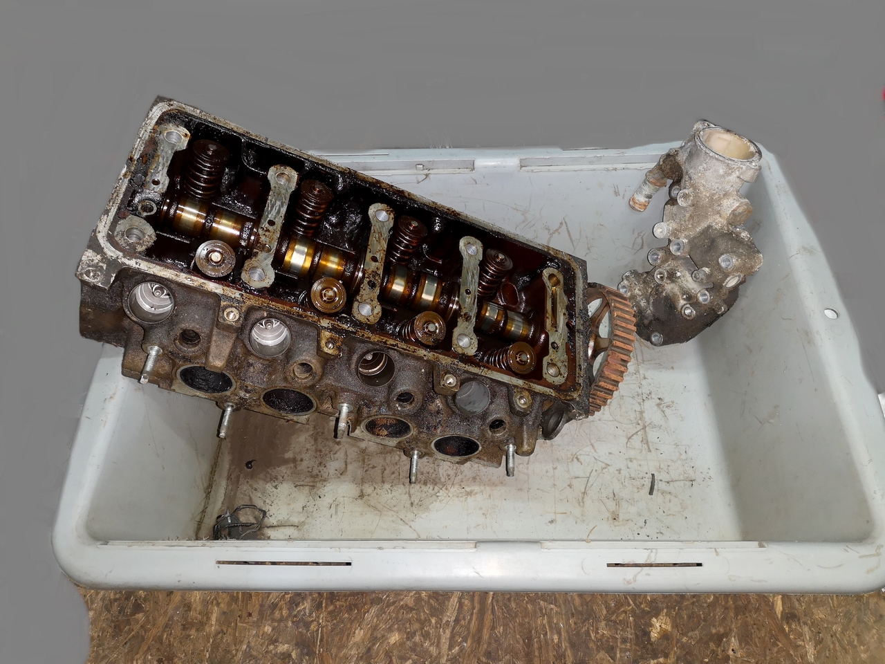

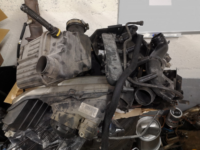

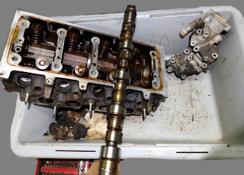

Le bloc d'origine étant sur la fin de son remontage (stanby), je commence à

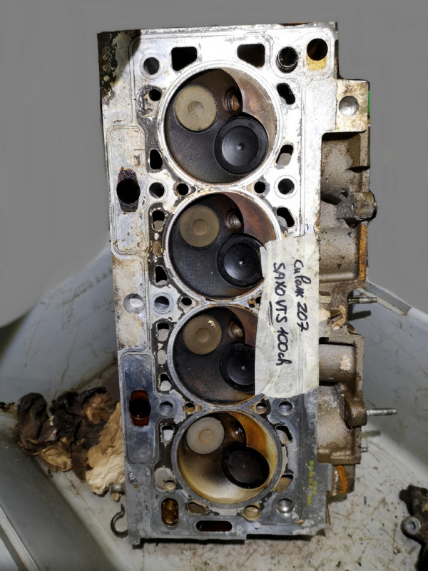

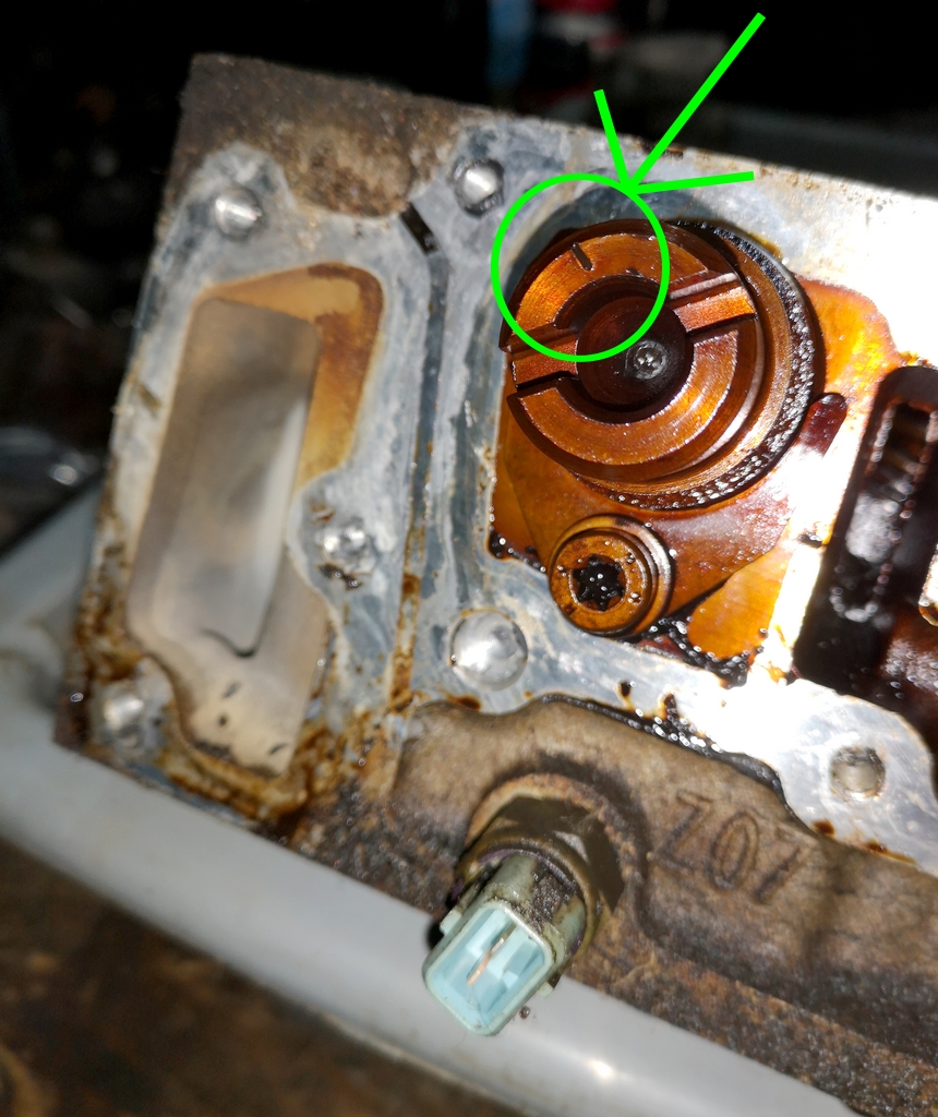

nettoyé des éléments de 306 100/ Saxo100, ici une culasse bien bien crade Z07 306 100ch.
Et oui, je ne sais plus si elle va rester d'origine ou si je la passe en 100.
(j'ai tout sauf le calculo M7.4.4 pour la passer en 100)
La culasse, récupérer au début de l'année sur une 306 100ch 2001:
Ici sont AAC, I ou T ? je dirai un T mal frappé, il va falloir je le mesure :?
Peut-être que 306 100 c'est I et Saxo 100 c'est T ? bref..
Ici le AAC sortit:
Normalement jamais surfacé, mais un marquage "Z" sur le plan de joint du couvre culbuteur me fait douté :bvoyons:
Côté chambre:

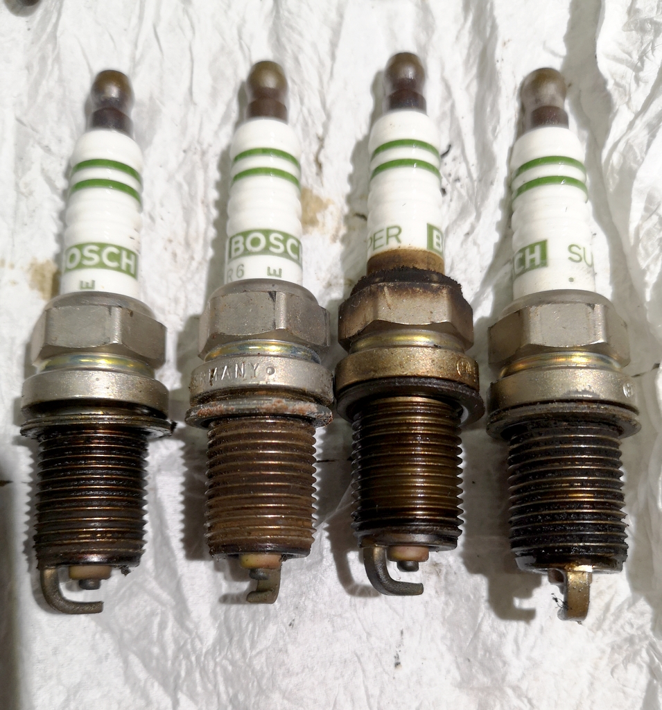

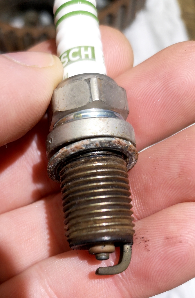

Les bougies de cette Z07 sont des Bosch "super" R6 simple électrode, donc bougie très chaude,
routière pour pays froid, leurs gap (hors usure) est conséquent ^^
Chose intéressante, deux bougie étaient desserré, dont une de presque 2mm [icon_eek.gif] , dont le photo:
Je doit finir l'autre bloc (l'origine) pour mettre celui de Z07 sur le support moteur.
Pour le moment rien est sur si je passe en 100 ou pas, je me suis pas encore décider.

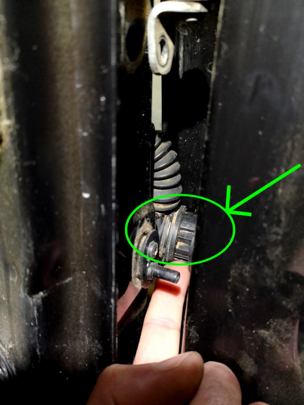

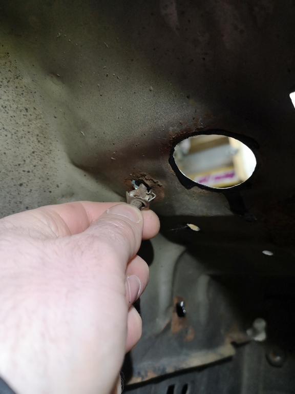

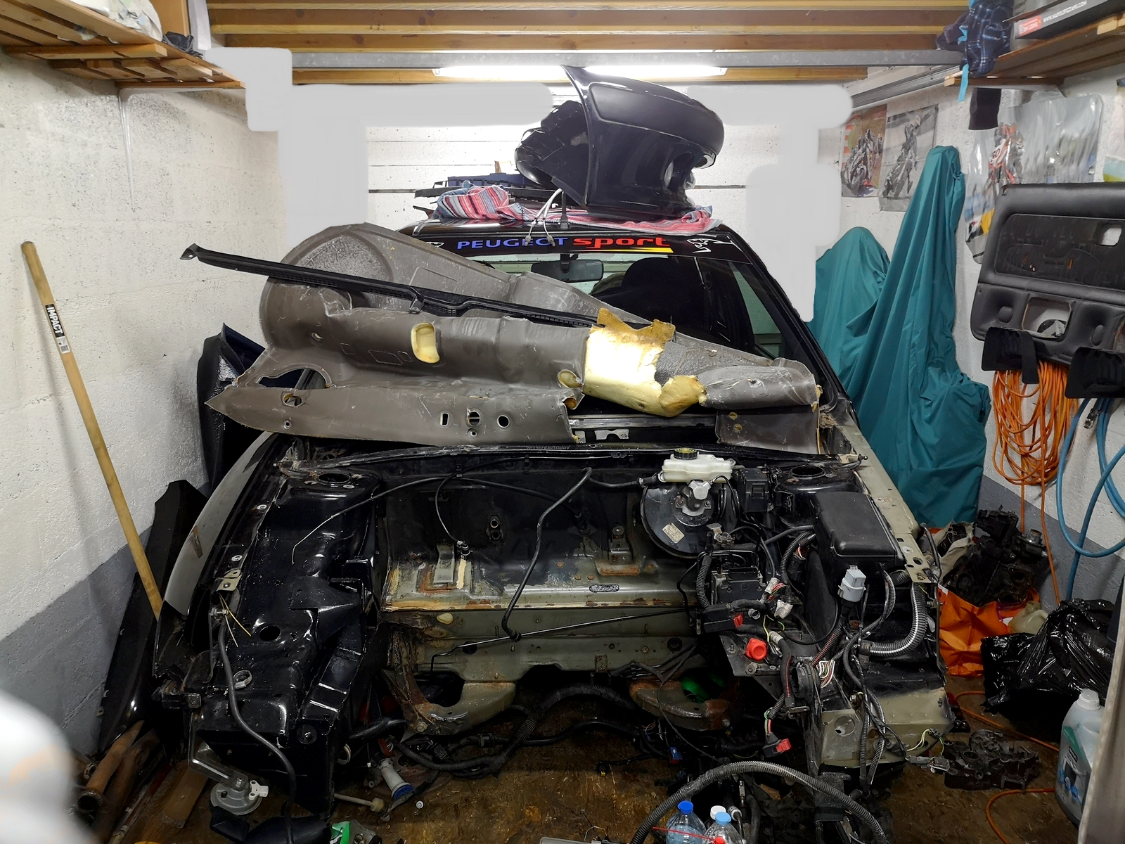

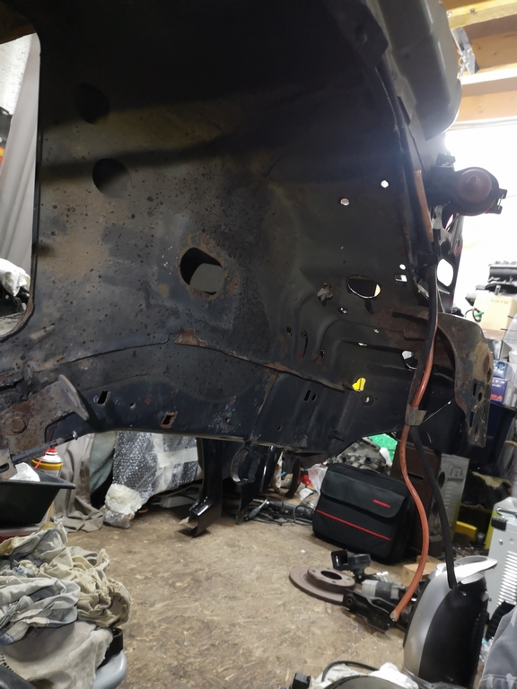

Bon, fin de projet avec cette 106 Enfant Terrible, j'ai encore découvert des problèmes,
notamment côté faisceaux TDB avec des choses abimés et côté châssis, côté châssis,
le puits d'évacuation d'eau de la baie de pare brise côté conducteur, correspond avec l’intérieure [icon_eek.gif],
se qui signifie que la caisse va se remplir d'eau (comme ma XS actuellement...), allez c'est bon, j'en ai marre :bbah: .
Donc là, c'est bon, c'est la goutte d'eau de trop, ras le cul, je démonte tout et basta.
Cette caisse à trop trop trop de problème, à prêt de 280000km, et abimé par l'ancien proprio,... de toutes façon elle ne se revendra jamais bien chère, en sachant que les prix web lbc des Enfant Terrible actuellement c'est de la spécu de marcher (creux de vague/ haut de vague, etc...)
J'ai pas de garage psa ou de carrosserie à ma dispo pour remettre bien les choses sur se châssis,
ni d'amis dans le milieu (plus depuis des années et années) donc.... je doit me débrouiller seul, comme dab.
Le temps passe, elle roule pas, elle prend le garage, elle me gêne dans ma vie,
(s'était une caisse de secoure de base... qui roule pas donc) je vais tout démonter
et me remettre sur ma 106 XS pour elle la faire rouler.

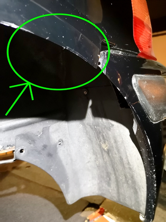

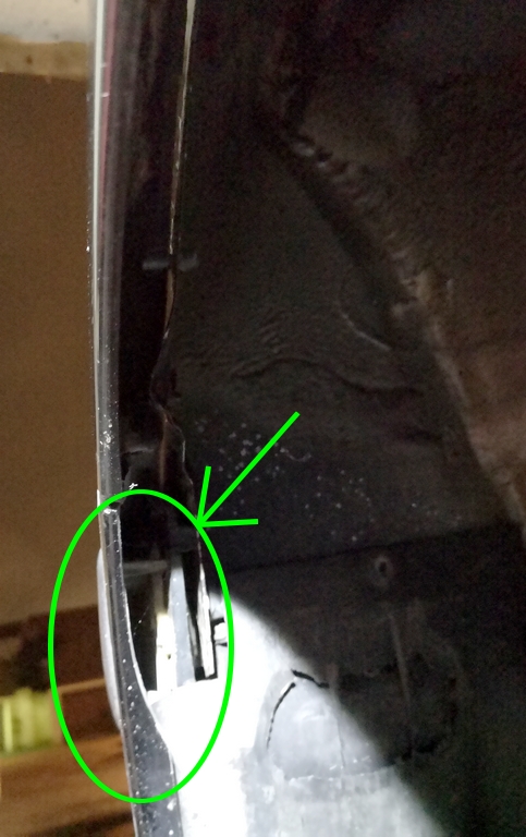

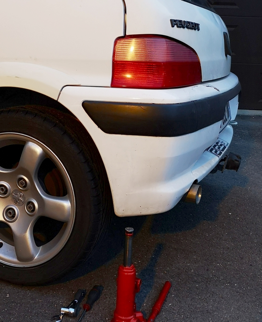

ont peut voir ici le PC arrière limé à cause de pneus taille trop haute, ainsi qu'un rabaissement trop
important ou des suspensions arrière trop souple, ainsi que les extensions arrière un peu limé aussi [icon_rolleyes.gif]
Encores des couilles donc, photos:

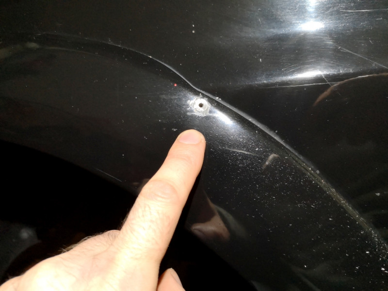

Ont peut voir ici l'extension arrière droite passager, qui est maintenu à un endroit par un rivet
dans l'aile.. [icon_rolleyes.gif]
(Chose non vue à l'achat cause saleté/ terre, vue que part la suite), photo:

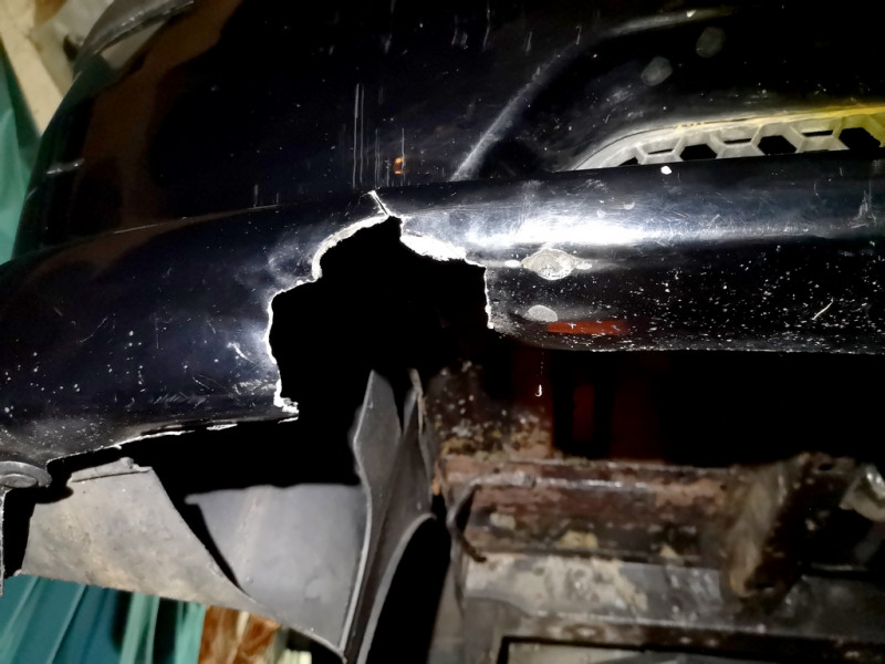

Le PC arrière,
au niveau de la sortie d'échappement bon bien .... il est éclaté [icon_e_confused.gif]
A la limite, c'est pas grave car cela permet âpres découpage propre de faire sortir/ passer
une sortie d'échap en 70/80mm en inox fin (comme sur ma XS).
Mais bon voila quoi, c'est tout de même défoncé.

L'extension arrière droite et gauche, à ses endroits là en photo que je montre, elles sont
défoncés par les gravier/cailloux [icon_rolleyes.gif]

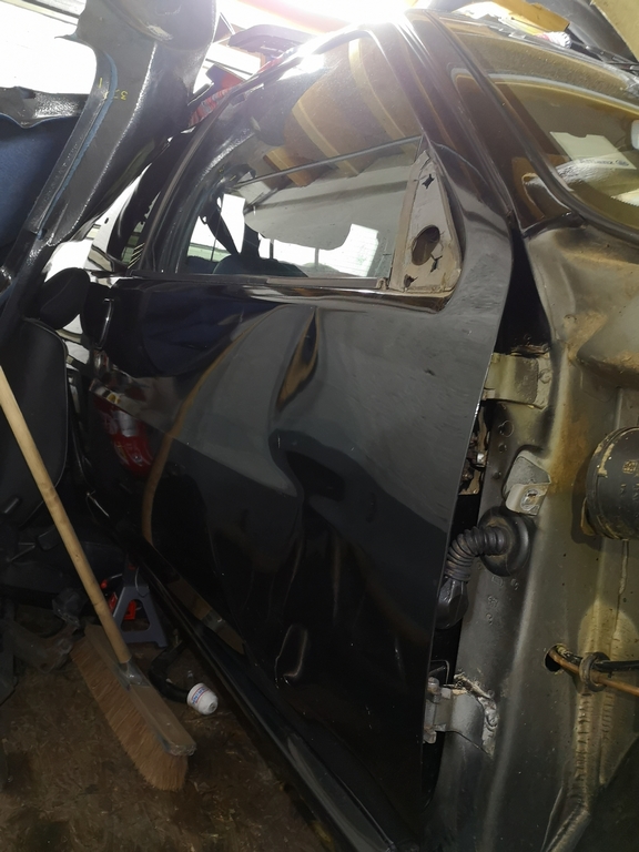

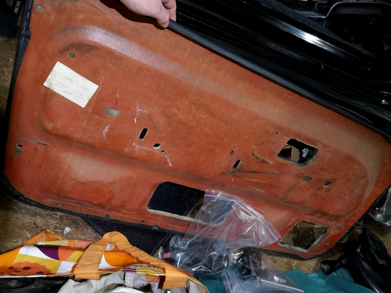

Je démonte la portière conducteur (pour la vendre), ont peut voir la saleté sur le panneaux de
porte non nettoyé encore.
Comme déjà dis au début de se post de présentation, la caisse était pleine de terre.
Le gars avait fait du rallye cross ou quoi avec ??? [icon_rolleyes.gif].

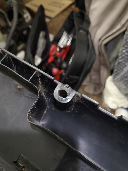

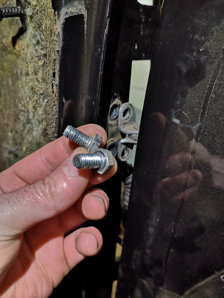

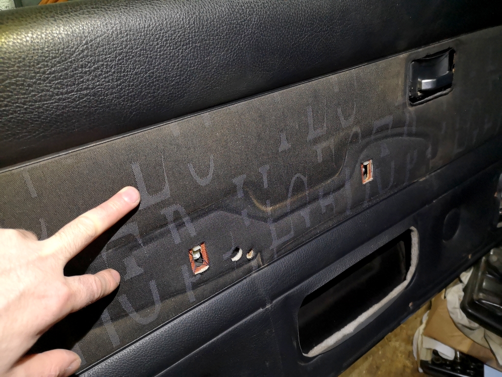

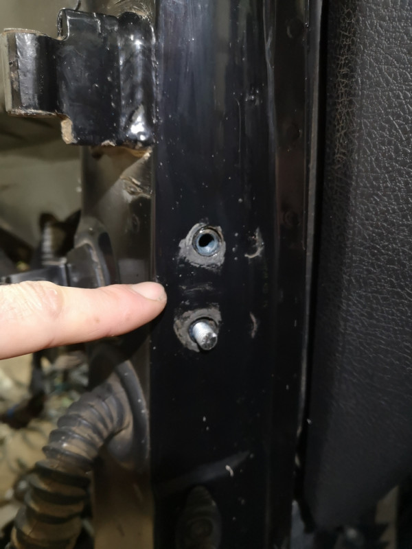

Ici, le panneaux tient avec un rivet [icon_rolleyes.gif] , j'ai jamais vue cela d'origine usine

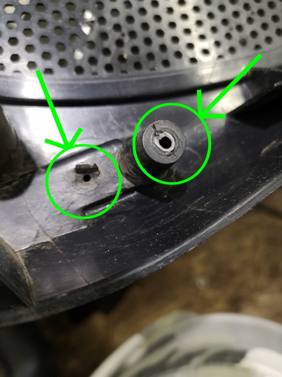

Tout les endroits où se place la visserie de fixation du panneaux de portière gauche conducteur
est "HS" (comme pour celle de droite passager, même problème).
A reprendre donc avec des inserts fileter caoutchouc de carénage de moto ou autre...
Donc cela je l'avait déjà montrer en début de post, je le remontre.
Idem aussi pour les fixations G et D d'enceinte, c'est HS, a réparer.. [icon_rolleyes.gif]

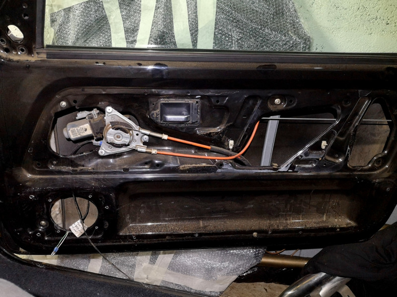

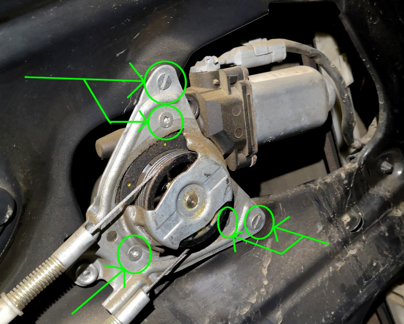

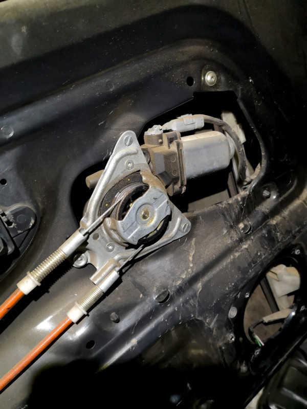

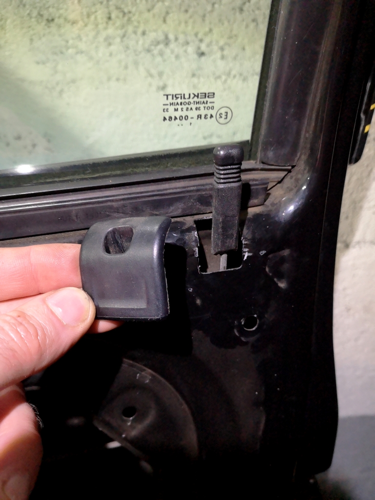

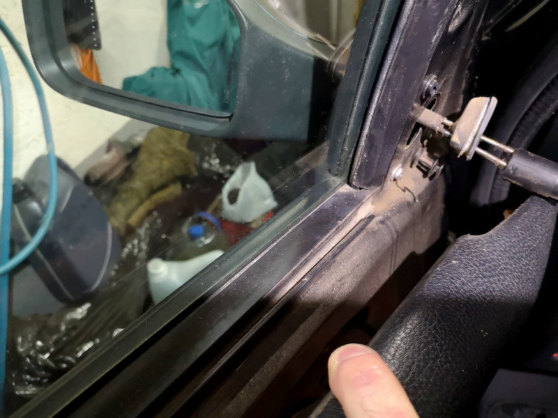

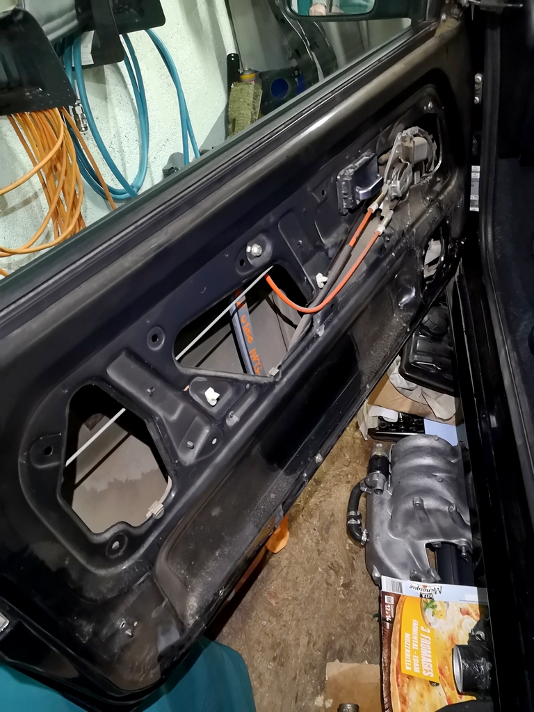

Je découvre pour la 1er fois se qu'il y a sous le panneaux, je vois de suite que le mécanisme
de vitre à été changer, ya marquer XSI dessus, voyez:
Ont notera toutes la poussière encore sous le panneaux:
On peut voir ici de "belles visses" mal serrer made in Leroy Merlin en acier recyclé blanc de merde,
pour tenir le moteur [icon_rolleyes.gif].
Moteur qui est bien un "L4" vu sa connectique, donc seul le mécanisme a du être changer.

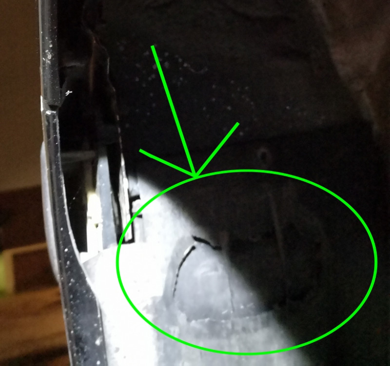

Les petit passage de roue arrière spécifique ET/Sport/S16, sont abimé, surtout un, le arr D
que j'ai déjà du montré en photo, je le remontre ici, il est ou j'ai entourer perforé,
on voit le conduit de dépression habitacle derrière..

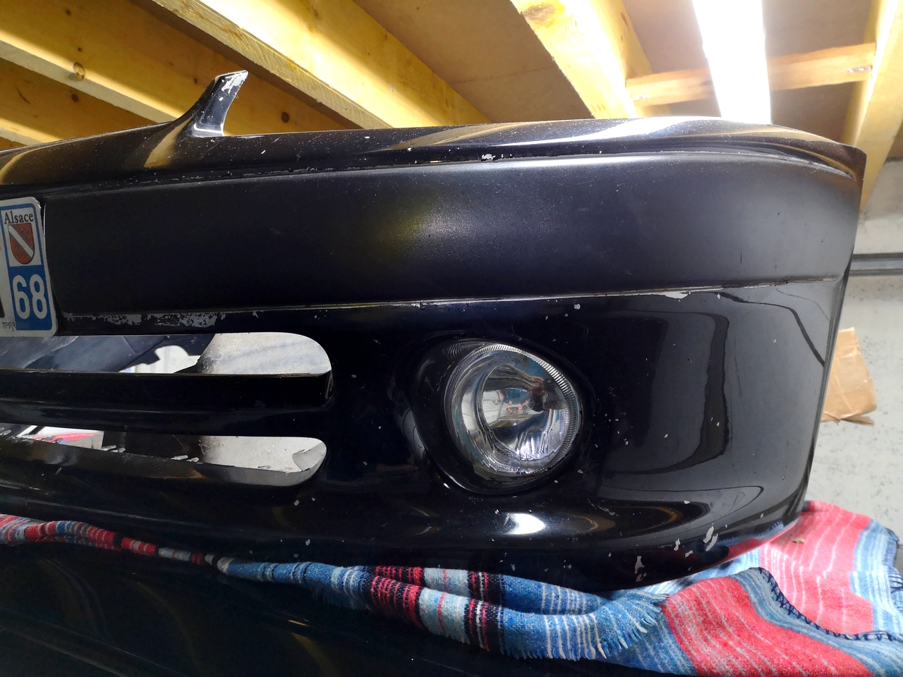

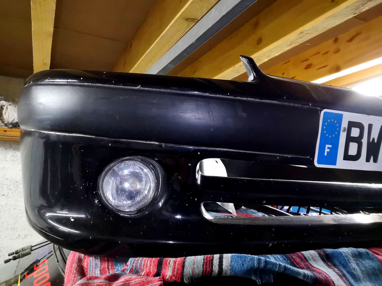

Et ici en photo, le PC avant, mal repeint (pas de ponçage), dont le voile de peinture
se barre littéralement pour laisser apparaitre un PC avant de Quik ou de S16 gris clair [icon_rolleyes.gif]
Photo:

D’épouillage en cour, nettoyage des pièces démonté et mise en carton.
Le capot démonter:

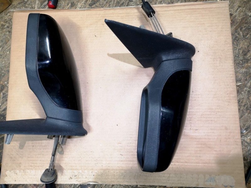

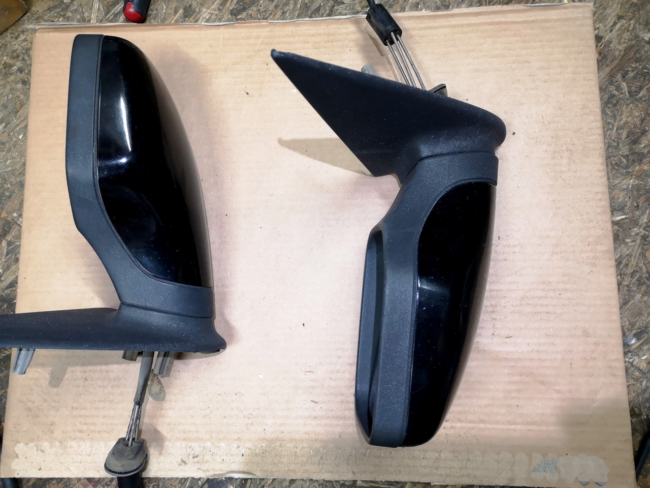

Les rétroviseurs démonter:
Les bac commence à se remplir:

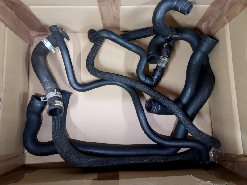

Les durites de LDR,
que j'avais intégralement nettoyé au diluant de nettoyage peinture pendant
genre 2h, pour retirer leurs crasses, je ne sais pas si je vais les vendre, je vais peut-être tout garder.

- Le plafonnier ainsi que le soufflet d'origine sont vendu.
- La portière conducteur nue est vendu.
- Les deux rétros sont vendu.
- Garniture moteur en TBE vendu.

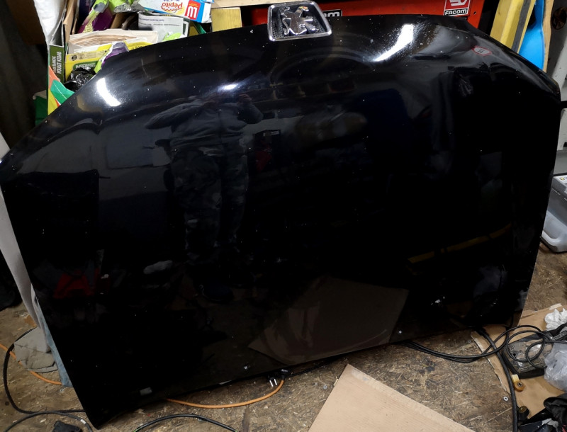

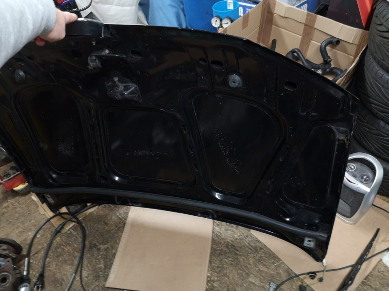

Le capot en préparation pour lorsqu'il sera vendu, manque plus que le film noir:

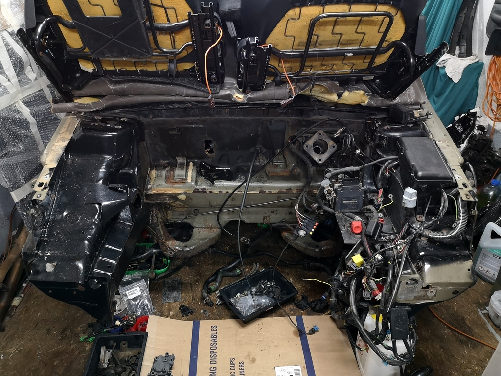

Suite, démontage 106 Enfant Terrible, 15/12/2023
Le démontage se poursuit tranquillement.
La suite des couilles:

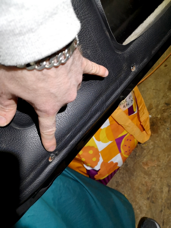

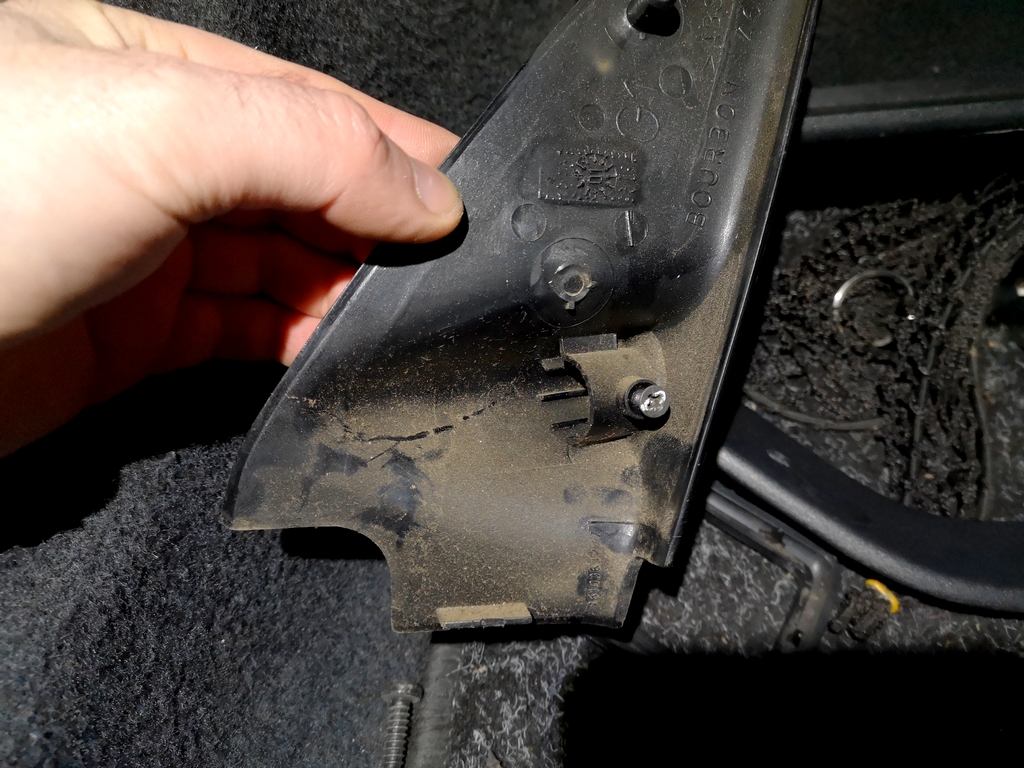

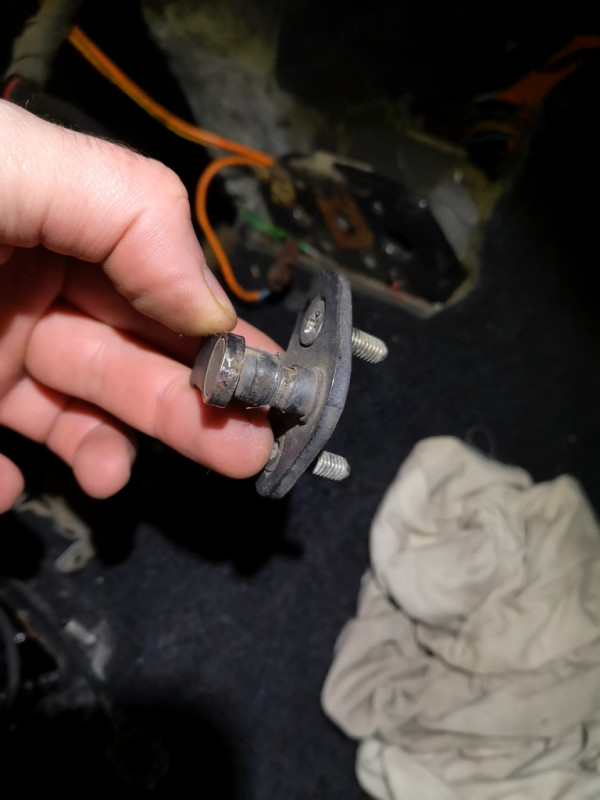

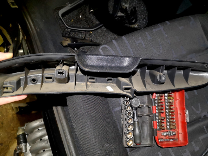

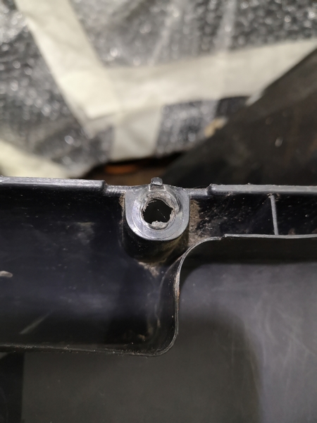

Ici on peut voir des vis à bois pour tenir le panneaux de portière gauche [icon_rolleyes.gif] :
Forcement, elles ont défoncé le plastique vide poche [icon_rolleyes.gif]
(et ça doit être idem à droite, à la portière passager), donc là en simple, si ont remet les vis torx noir d'origine,
leurs tête passe à travers le plastique = panneaux bon pour la déchetterie.... [icon_rolleyes.gif], vous voyez, encore des couilles.
Photo :

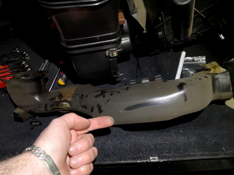

De plus ici, on à des choses de cassé:
Les deux feux av et arrière d'origine que j'avais récuperer en Aout 2022, je les conserve, sa servira en secoure.
La boite à air/ admission complète je ne sais pas.

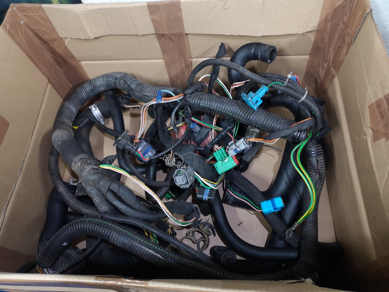

Le faisceau moteur (à ouvrir, refaire de A à Z), je conserve pour le futur, de toutes façon il est invendable
en l'état [icon_rolleyes.gif]

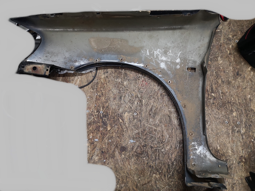

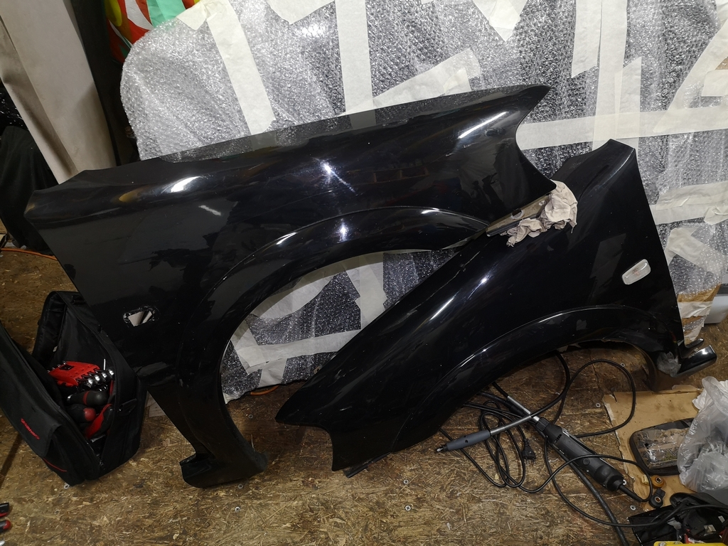

L'aile droite passager est démonter.
Vue retourner, et se malgrer le passage du karcher, elle est encore pleine de terre glaiseuse.

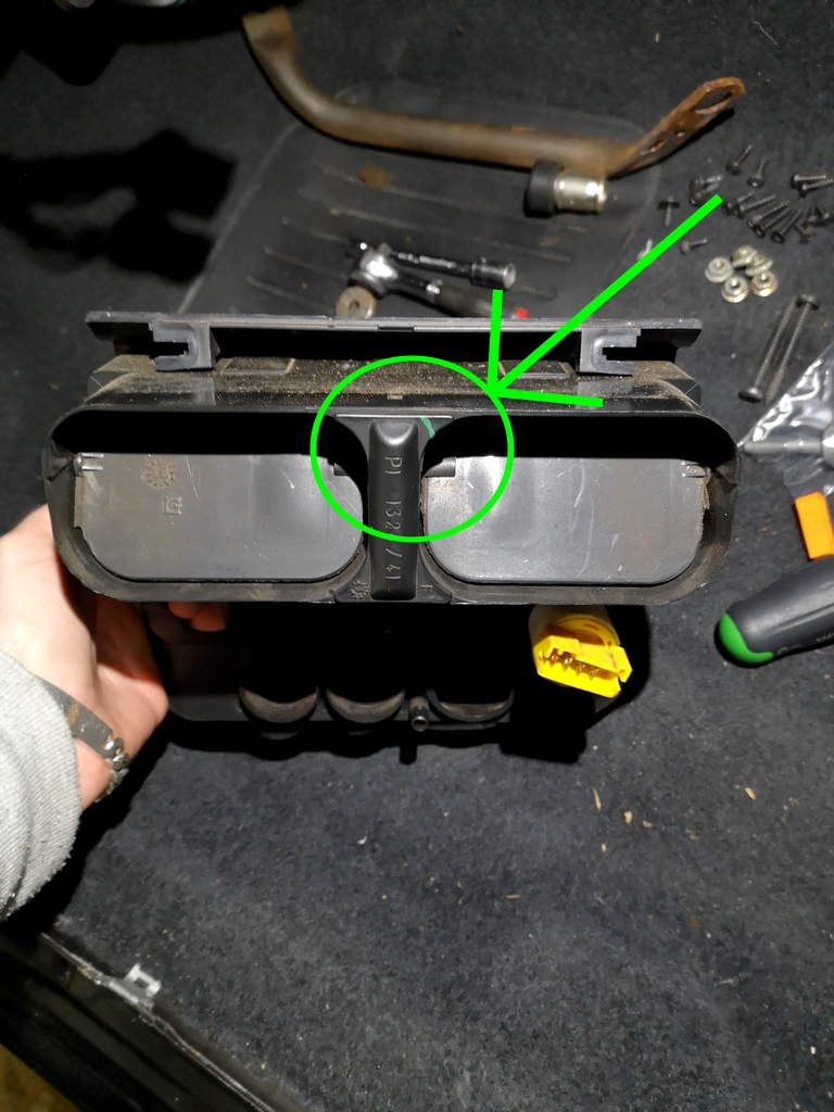

Derrière l'aile passager,

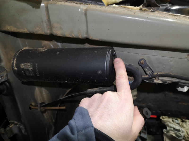

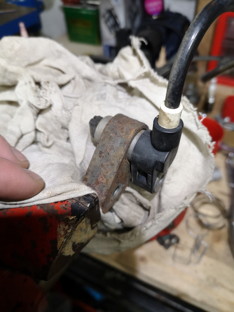

Ici la sorti du cannister qui est cassé [icon_rolleyes.gif]

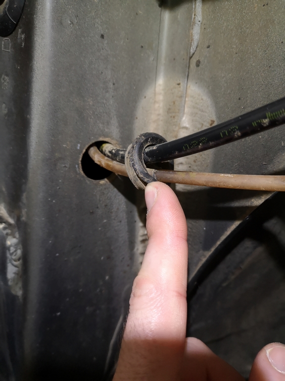

La durite de lave glace qui frottait le pneu (oui car pas de passage de roue), est sectionné, donc pas de lave glace [icon_rolleyes.gif]
Au passage, je répète que le faisceau électrique frottait aussi le pneu,
celui pour le répétiteur latérale et peut-être aussi l'électrovanne de cannister [icon_rolleyes.gif] .

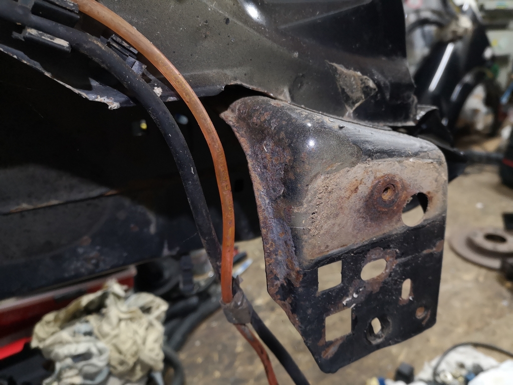

Le support aile est comme le gauche Rouillé, cependant il est pas HS, il mériterait un coup de
microbillage et peinture etc..

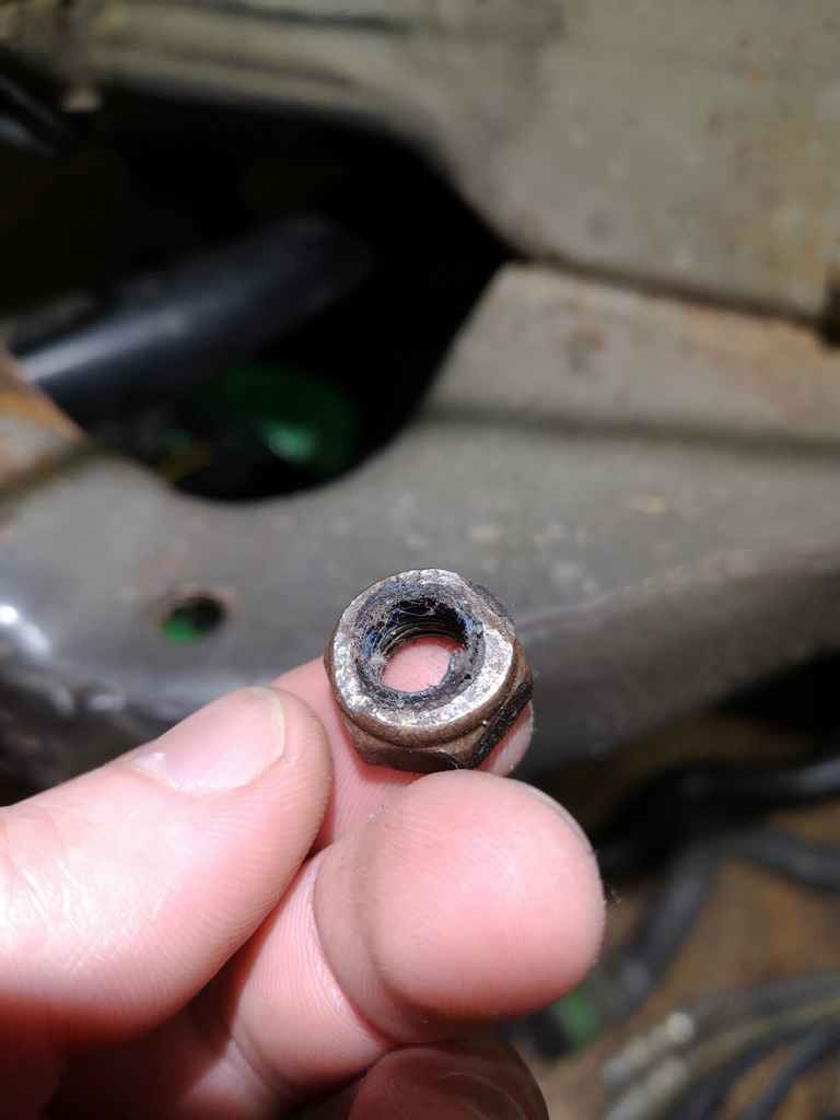

Ici l'écrou qui permet de fixer le support calculateur, qui est HS aussi donc [icon_rolleyes.gif]
Et ici le châssis à l'endroit et HS, donc on peut pas en remettre un neuf,
vous voyez le truc ? il faut découpé/ soudé etc..... encore [icon_rolleyes.gif]
Le passage de roue de se côté là sinon est pas trop mal, ya pas trop de dégât/ rouille

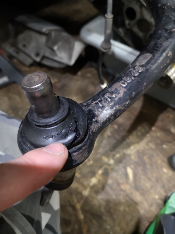

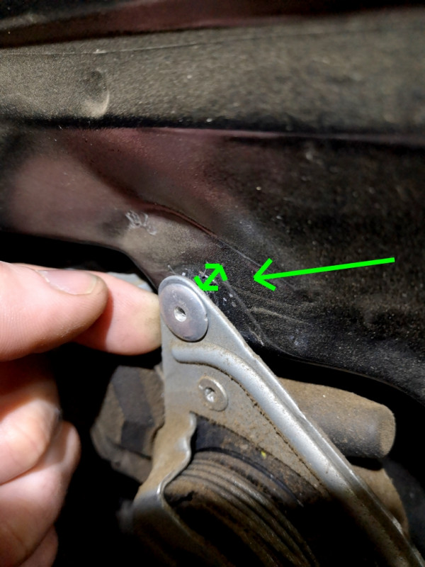

Les triangles avant sont en cour de démontage, ici en photo le droit passager, le soufflet de la rotule est HS,
Il me semble que s'était déjà le cas, mais je l'ai moi aussi défoncé au démontage... :mrgreen:
Sinon les triangles dessus la caisse (origine usine PSA ??) sont toujours ok au service,
> Il doit existé des soufflets neuf de rotule sur le web pour réparer cela.
> Maj 20/12 : Le triangle G et D sont des Delphi, donc non d'origine, déjà changé.
Photo:
On fait poussé des fleurs ?
Ici, il manque un bouchon, donc la terre et l'eau passe [icon_rolleyes.gif]
Idem ici [icon_rolleyes.gif] :
Le gros poke dans la portière, je ne sais plus si j'ai été prévenu avant ou le jours J sur place de cela.
Vous voyez, sa encore ça ma soulé, je me demande où j'avais la tête le jours J d'achat,
et pourquoi j'ai acheter se caisson [icon_rolleyes.gif] .
Et avec le temps depuis Aout 2022, idem ça me gonfle car sa, c'est la case carrosserie obligatoire [icon_e_confused.gif] .
Malgré cela, la portière est vendu nue, je doit faire le nécessaire pour qu'elle parte par Chronopost en Chrono13...
Les soucis continu.....

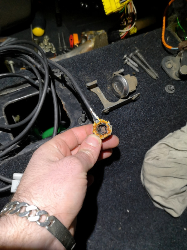

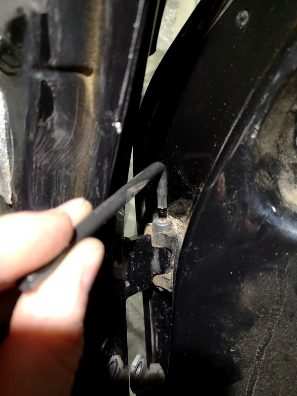

Ici en photo, le restant d'une des vis du tirant de portière gauche conducteur,
que j'ai du découper car un-démontable/ un-déssérable même avec une tête Facom neuve en acier noir 14.9....
Même en chauffant une dizaine de minute les vis... rien à faire.
Cause: Vis torx mise à la Loctite bleu et tête de vis torx qui s'abime, et puis elle se son "souder".
Je m'attend à la même chose côté portière droite passager [icon_rolleyes.gif]

Franchement les passages de roue avant et support d'ailes ne sont pas dégueulasses

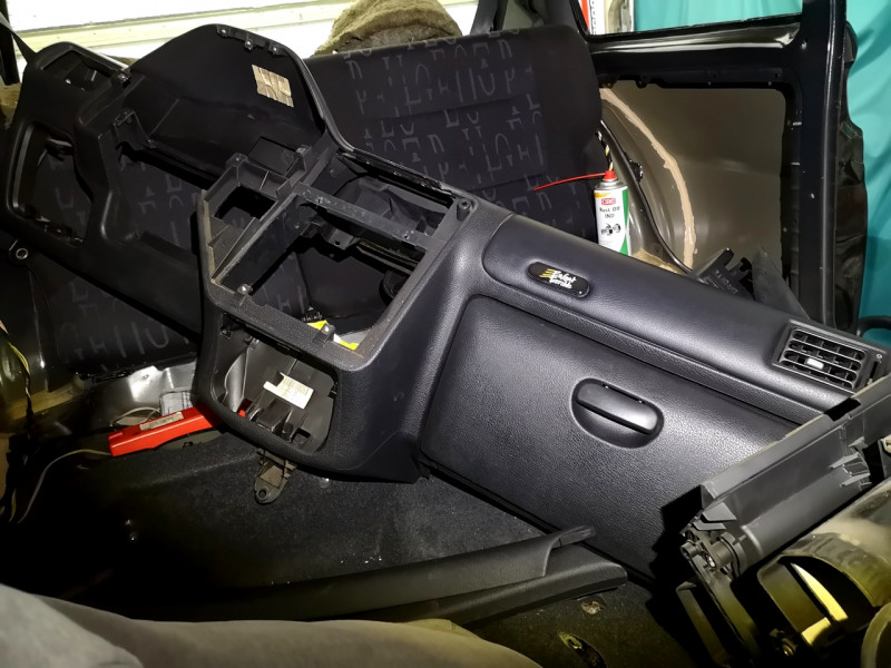

Je met le post ici à jour bientôt > la ET est dépouillé complétement.
Le châssis part en destruction semaine pro.
Le garage va se libérer, enfin.... 1an 1/2 âpres... [icon_e_confused.gif]
Il va falloir ensuite tout ranger/ tout nettoyer, libérer la place pour l'entretien de la moto/ la grosse trottinette (qui a pleins de couille)
