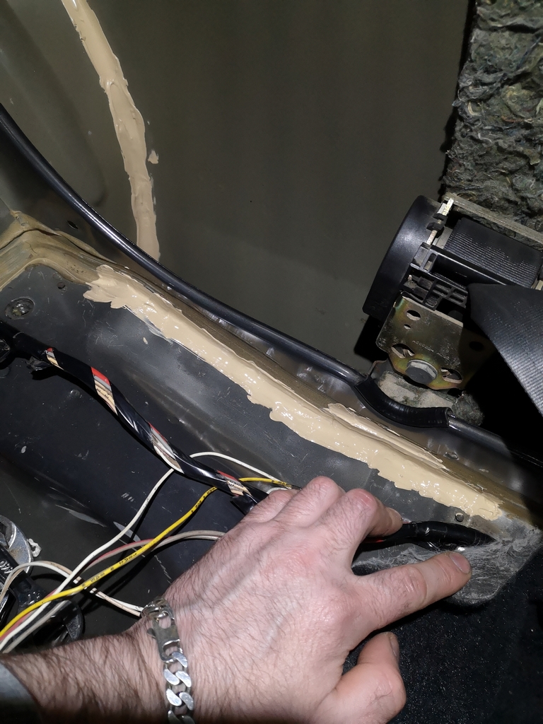

Donc, application de la colle carrosserie beige d'étencheïté de chaque coté intérieure derrière les panneaux
Pourquoi ?
> De l'eau rentre via les passages de roue G et D arrière !
Comme montrer dans le dernier ou avant dernier message en photo.
J'en ai aussi mis devant comme à l'origine usine, car de l'eau qui parfois ruisselle du joint
de custode qui fuit tout le temps, vient dans des interstices de tôle s’infiltrer et provoqué
de la rouille à des endroit insensé...
Et en bas, tout en bas à l'intérieure, idem car l'eau rentre.
Sec la colle devient plus foncé.
J'ai pas chercher de la finition visuelle, car d'origine usine c'est mis au pinceaux !
Donc justement j'ai chercher à se que cela soit proche de l'origine en visuel.

J'ai fais de meme sur la xsi, la colle "beige" je l'ai utilisé pour refaire les jointures de carrosserie à l'interieur de la caisse, et la noir utilisée pour coller le plancher arrière.
Appliqué au pinceau, le rendu est top, et comme à l'origine :bien:

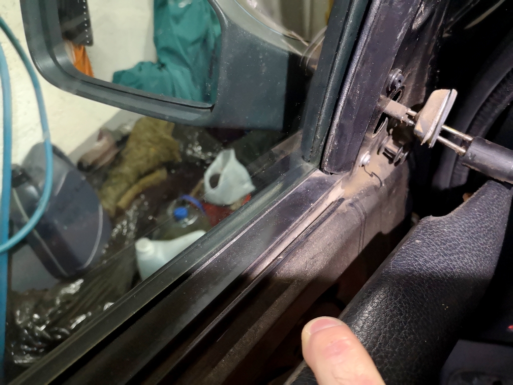

Tout les endroits où se place la visserie de fixation du panneaux de portière gauche conducteur
est "HS" (comme pour celle de droite passager, même problème).
A reprendre donc avec des inserts fileter caoutchouc de carénage de moto ou autre...
Donc cela je l'avait déjà montrer en début de post, je le remontre.
Idem aussi pour les fixations G et D d'enceinte, c'est HS, a réparer.. [icon_rolleyes.gif]

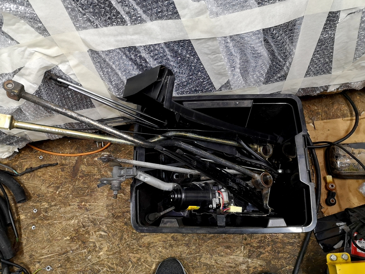

Les bac commence à se remplir:
IMG_20231207_230228.jpg [ 1.15 Mio | Vu 9183 fois ]

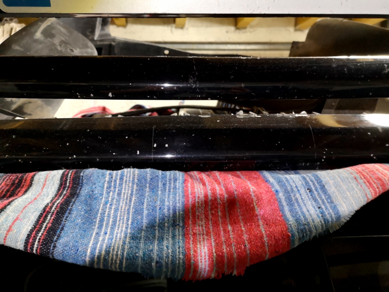

Le capot en préparation pour lorsqu'il sera vendu, manque plus que le film noir:

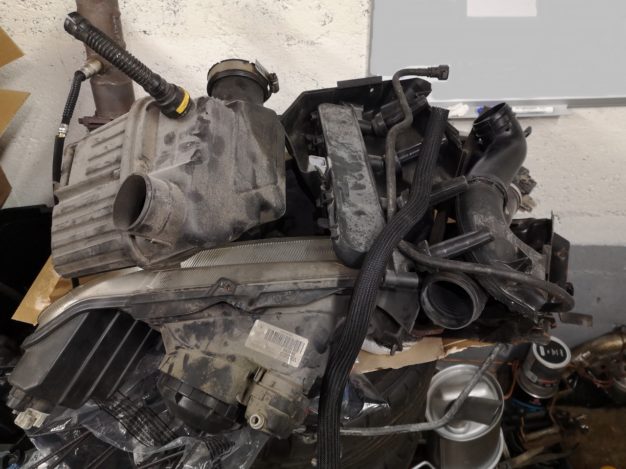

Les deux feux av et arrière d'origine que j'avais récuperer en Aout 2022, je les conserve, sa servira en secoure.
La boite à air/ admission complète je ne sais pas.
IMG_20231216_022941.jpg [ 893.01 Kio | Vu 7900 fois ]
Le faisceau moteur (à ouvrir, refaire de A à Z), je conserve pour le futur, de toutes façon il est invendable
en l'état [icon_rolleyes.gif]

Ici en photo, le restant d'une des vis du tirant de portière gauche conducteur,
que j'ai du découper car un-démontable/ un-déssérable même avec une tête Facom neuve en acier noir 14.9....
Même en chauffant une dizaine de minute les vis... rien à faire.
Cause: Vis torx mise à la Loctite bleu et tête de vis torx qui s'abime, et puis elle se son "souder".
Je m'attend à la même chose côté portière droite passager [icon_rolleyes.gif]
IMG_20231210_000458.jpg [ 465.77 Kio | Vu 7888 fois ]
