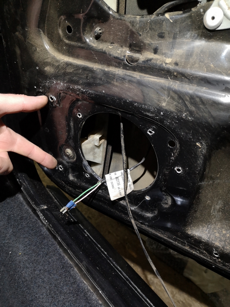

Pour les Sony 10cm, impossible de les casés dans les emplacements panneaux,
> Donc plage arrière obliger :bbah: .
Trop de modif dans les panneaux pour les mettres, ça les saccageraient :?

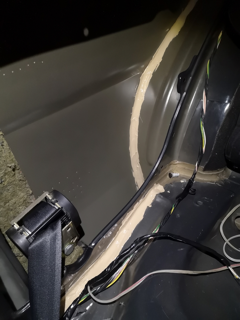

MAJ, 29/10/2023

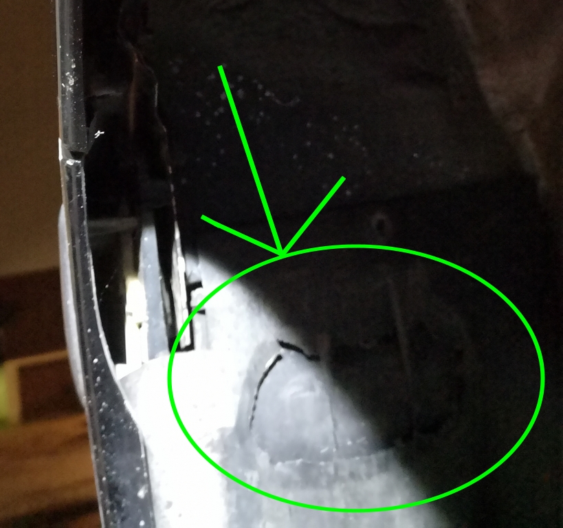

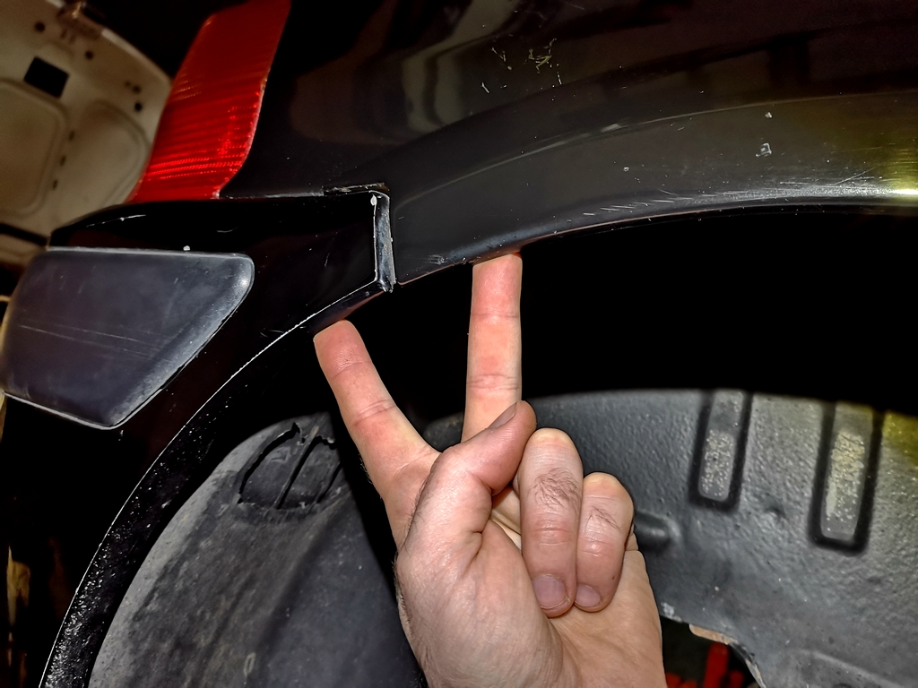

Donc, application de la colle carrosserie beige d'étencheïté de chaque coté intérieure derrière les panneaux
Pourquoi ?
> De l'eau rentre via les passages de roue G et D arrière !
Comme montrer dans le dernier ou avant dernier message en photo.
J'en ai aussi mis devant comme à l'origine usine, car de l'eau qui parfois ruisselle du joint
de custode qui fuit tout le temps, vient dans des interstices de tôle s’infiltrer et provoqué
de la rouille à des endroit insensé...
Et en bas, tout en bas à l'intérieure, idem car l'eau rentre.
Sec la colle devient plus foncé.
J'ai pas chercher de la finition visuelle, car d'origine usine c'est mis au pinceaux !
Donc justement j'ai chercher à se que cela soit proche de l'origine en visuel.

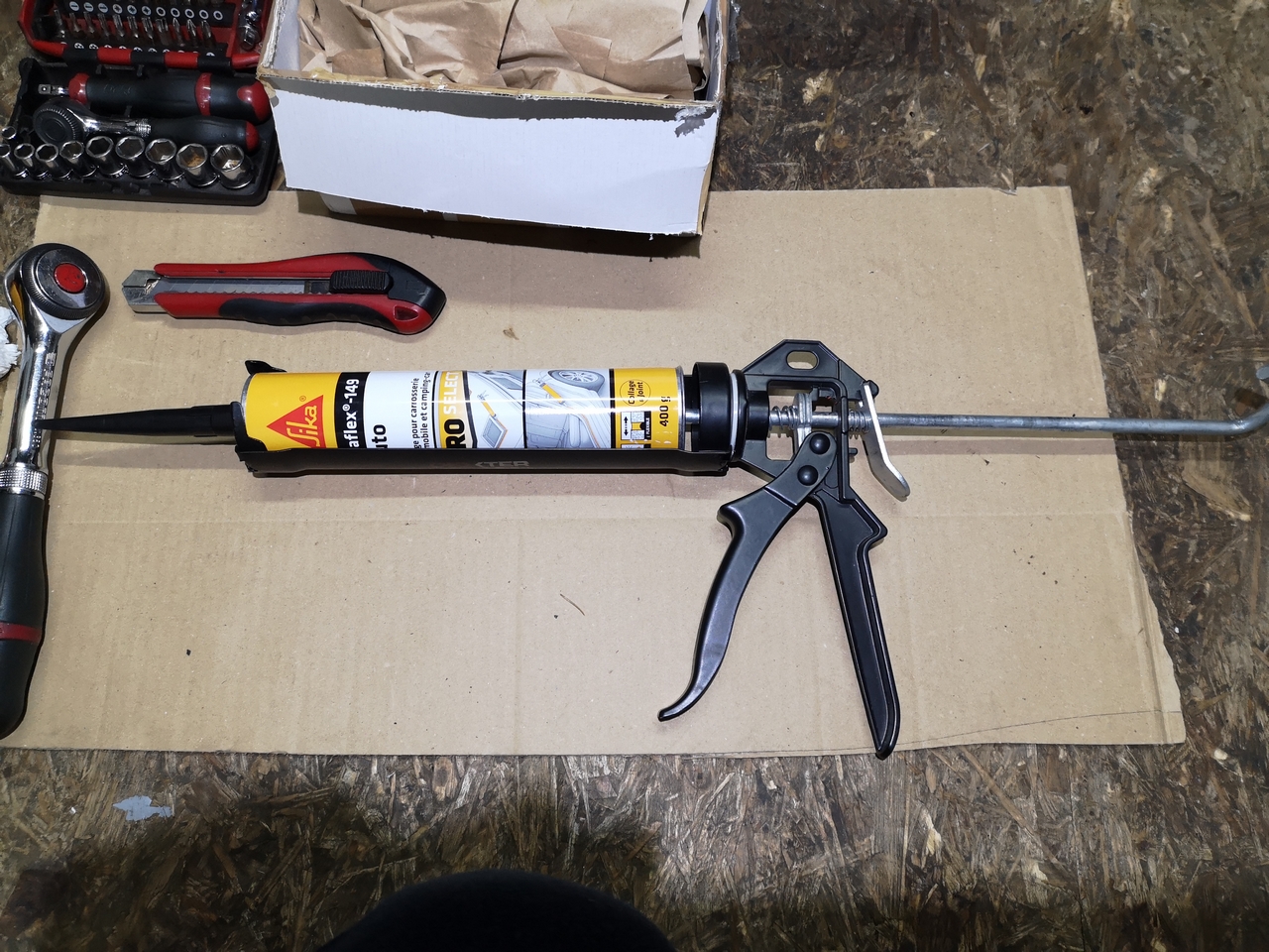

J'ai reçu une nouvelle colle carrosserie, celle-ci noir, en Sika, je vais devoir la tester quelque part
voir avant de l'appliquer dans les passages de roue avant et arriere.
Photo a venir.
A suivre.

J'ai fais de meme sur la xsi, la colle "beige" je l'ai utilisé pour refaire les jointures de carrosserie à l'interieur de la caisse, et la noir utilisée pour coller le plancher arrière.
Appliqué au pinceau, le rendu est top, et comme à l'origine :bien:

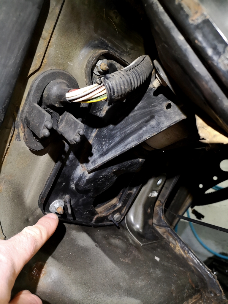

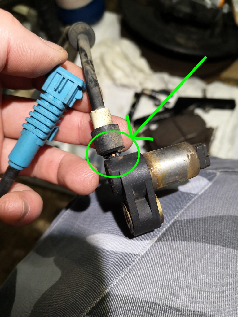

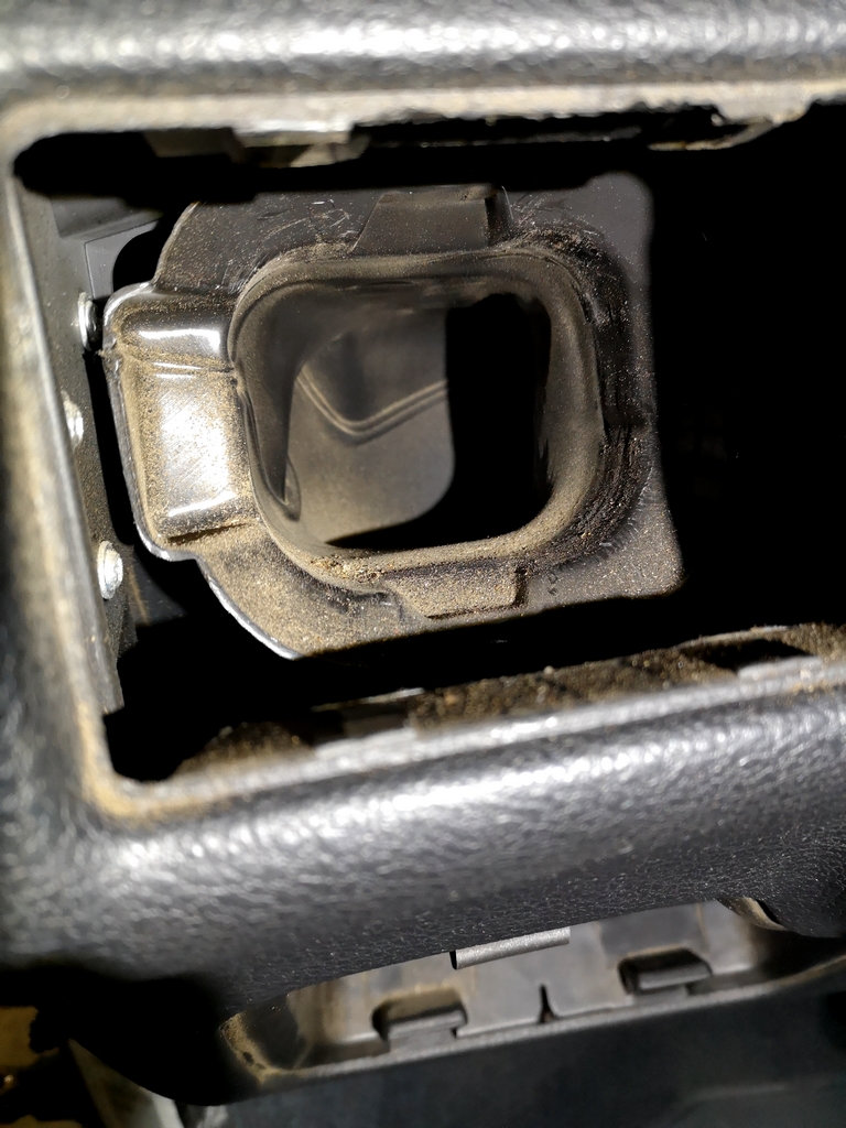

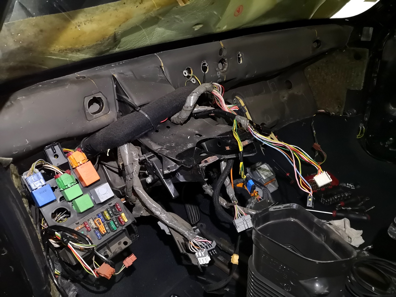

Nouvelle découverte par hasard, le petit faisceau d'alim du clignotant d'aile côté conducteur:
gaine rigide sectionné et les deux fils ont le cuivre apparent...
Je croit que je vais démonter le TDB pour vérifier l'intégralité du faisceau,
car plus ça va et plus je trouve des couilles électriques... [icon_rolleyes.gif]

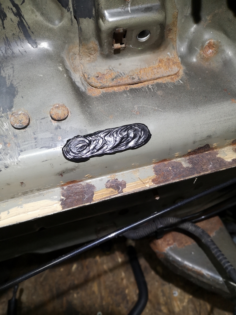

Donc ici en photo, la colle carrosserie noir en essaie sur un endroit neutre et froid,
pour voir comment elle adhère/ colle

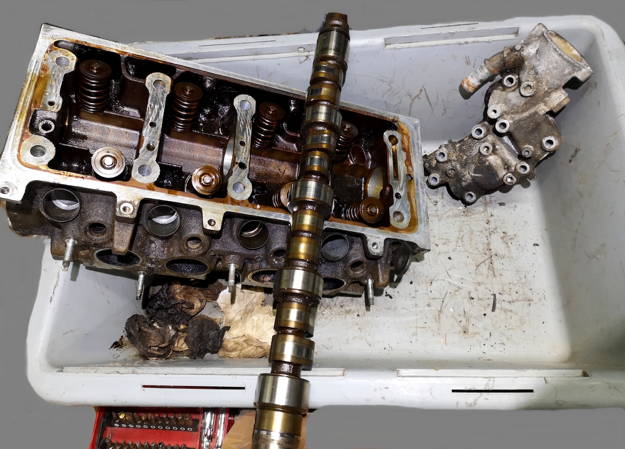

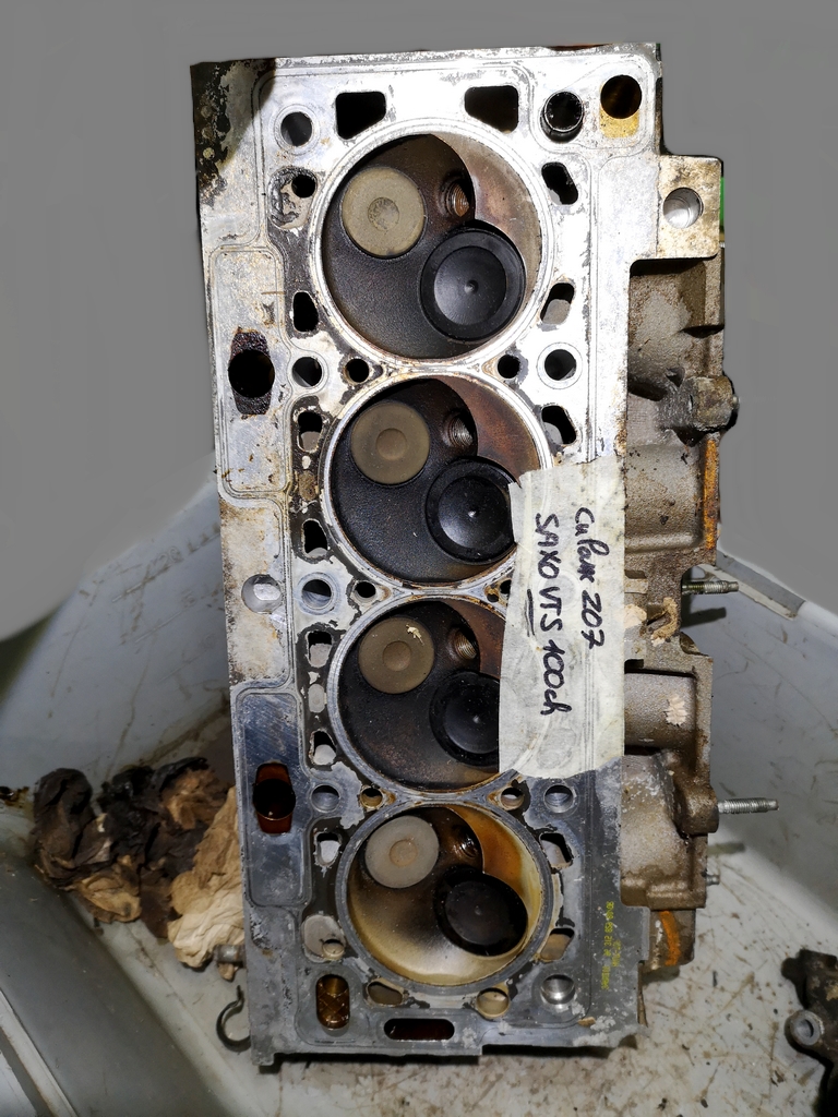

Le bloc d'origine étant sur la fin de son remontage (stanby), je commence à
nettoyé des éléments de 306 100/ Saxo100, ici une culasse bien bien crade Z07 306 100ch.
Et oui, je ne sais plus si elle va rester d'origine ou si je la passe en 100.
(j'ai tout sauf le calculo M7.4.4 pour la passer en 100)
La culasse, récupérer au début de l'année sur une 306 100ch 2001:
Ici sont AAC, I ou T ? je dirai un T mal frappé, il va falloir je le mesure :?
Peut-être que 306 100 c'est I et Saxo 100 c'est T ? bref..
Ici le AAC sortit:
Normalement jamais surfacé, mais un marquage "Z" sur le plan de joint du couvre culbuteur me fait douté :bvoyons:
Côté chambre:
Les bougies de cette Z07 sont des Bosch "super" R6 simple électrode, donc bougie très chaude,
routière pour pays froid, leurs gap (hors usure) est conséquent ^^
Chose intéressante, deux bougie étaient desserré, dont une de presque 2mm [icon_eek.gif] , dont le photo:
Je doit finir l'autre bloc (l'origine) pour mettre celui de Z07 sur le support moteur.
Pour le moment rien est sur si je passe en 100 ou pas, je me suis pas encore décider.

Bon, fin de projet avec cette 106 Enfant Terrible, j'ai encore découvert des problèmes,
notamment côté faisceaux TDB avec des choses abimés et côté châssis, côté châssis,
le puits d'évacuation d'eau de la baie de pare brise côté conducteur, correspond avec l’intérieure [icon_eek.gif],
se qui signifie que la caisse va se remplir d'eau (comme ma XS actuellement...), allez c'est bon, j'en ai marre :bbah: .
Donc là, c'est bon, c'est la goutte d'eau de trop, ras le cul, je démonte tout et basta.

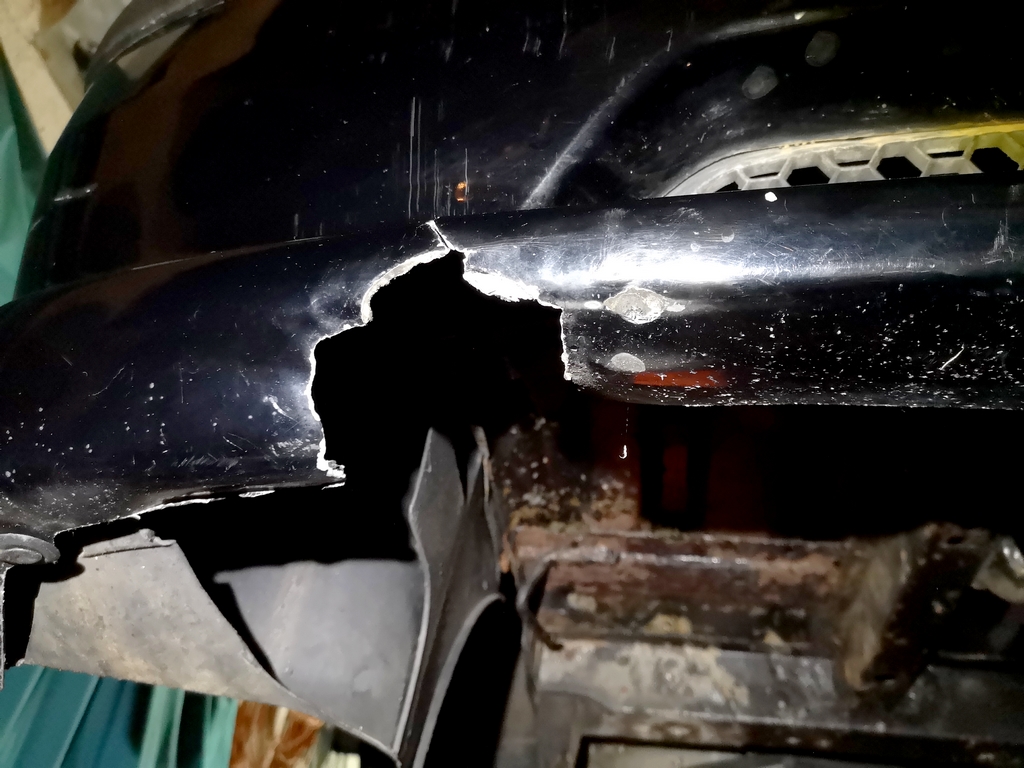

Le PC arrière,
au niveau de la sortie d'échappement bon bien .... il est éclaté [icon_e_confused.gif]
A la limite, c'est pas grave car cela permet âpres découpage propre de faire sortir/ passer
une sortie d'échap en 70/80mm en inox fin (comme sur ma XS).
Mais bon voila quoi, c'est tout de même défoncé.

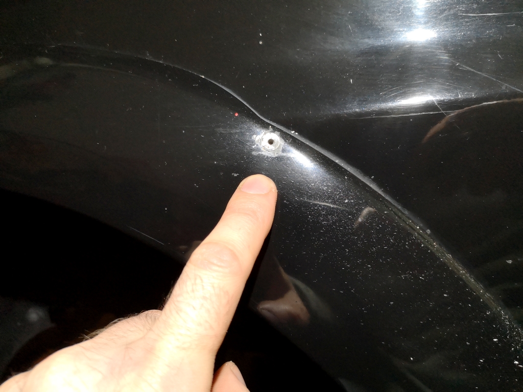

L'extension arrière droite et gauche, à ses endroits là en photo que je montre, elles sont
défoncés par les gravier/cailloux [icon_rolleyes.gif]
Et oui, la protection plastique que met PSA d'origine usine à pas été remise âpres le voile de peinture....
(ya un filme plastique épais).
De plus cela était cacher par la saleté/ terre à l'achat, j'ai pas le souvenir d'avoir vu cela, encore une couille.

Ici, le panneaux tient avec un rivet [icon_rolleyes.gif] , j'ai jamais vue cela d'origine usine
Tout les endroits où se place la visserie de fixation du panneaux de portière gauche conducteur
est "HS" (comme pour celle de droite passager, même problème).
A reprendre donc avec des inserts fileter caoutchouc de carénage de moto ou autre...
Donc cela je l'avait déjà montrer en début de post, je le remontre.
Idem aussi pour les fixations G et D d'enceinte, c'est HS, a réparer.. [icon_rolleyes.gif]

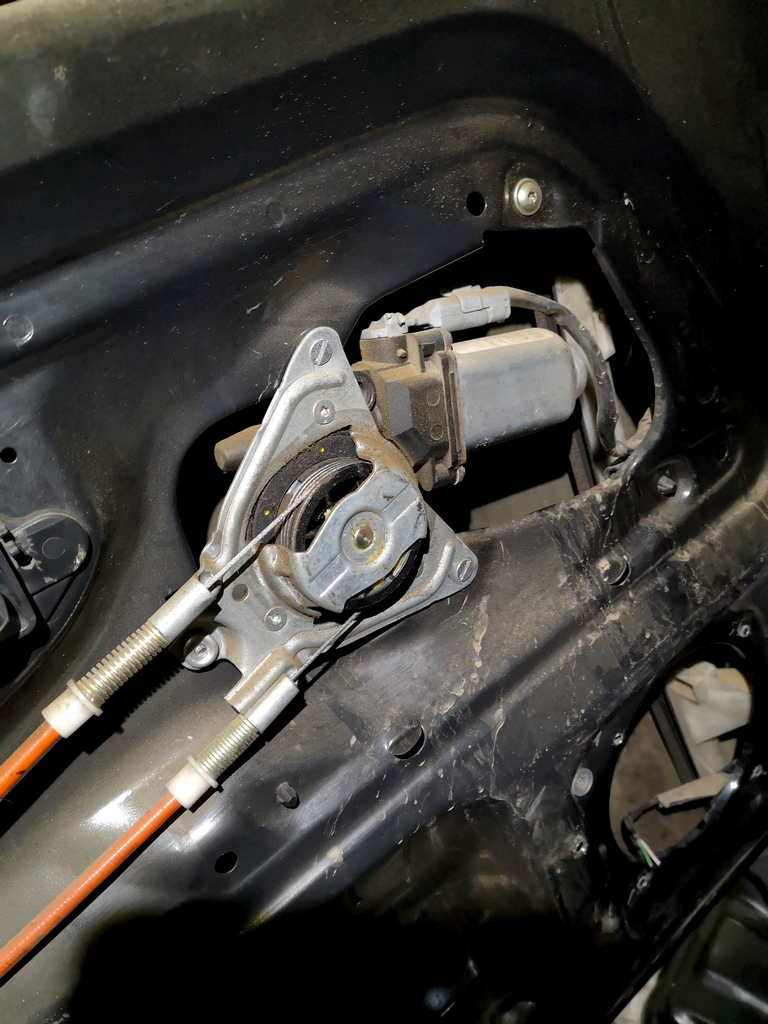

Je découvre pour la 1er fois se qu'il y a sous le panneaux, je vois de suite que le mécanisme
de vitre à été changer, ya marquer XSI dessus, voyez:
Ont notera toutes la poussière encore sous le panneaux:
On peut voir ici de "belles visses" mal serrer made in Leroy Merlin en acier recyclé blanc de merde,
pour tenir le moteur [icon_rolleyes.gif].
Moteur qui est bien un "L4" vu sa connectique, donc seul le mécanisme a du être changer.

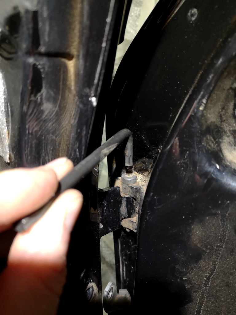

Les petit passage de roue arrière spécifique ET/Sport/S16, sont abimé, surtout un, le arr D
que j'ai déjà du montré en photo, je le remontre ici, il est ou j'ai entourer perforé,
on voit le conduit de dépression habitacle derrière..

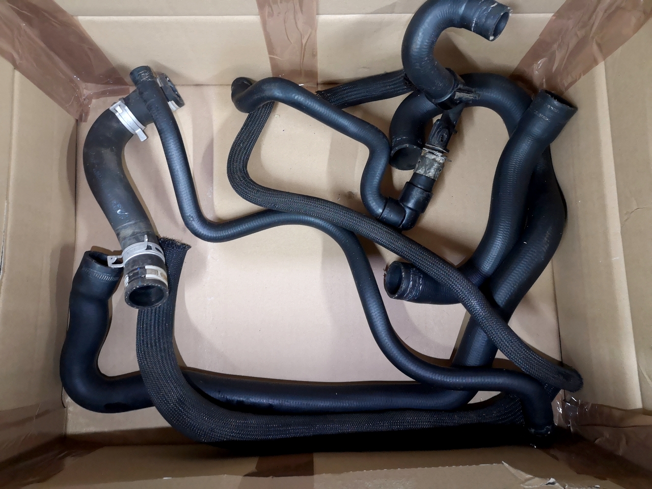

Les durites de LDR,
que j'avais intégralement nettoyé au diluant de nettoyage peinture pendant
genre 2h, pour retirer leurs crasses, je ne sais pas si je vais les vendre, je vais peut-être tout garder.

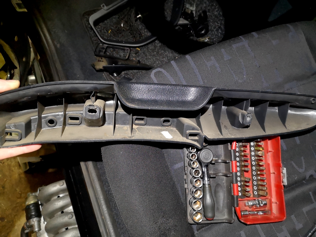

Ici on peut voir des vis à bois pour tenir le panneaux de portière gauche [icon_rolleyes.gif] :
Forcement, elles ont défoncé le plastique vide poche [icon_rolleyes.gif]
(et ça doit être idem à droite, à la portière passager), donc là en simple, si ont remet les vis torx noir d'origine,
leurs tête passe à travers le plastique = panneaux bon pour la déchetterie.... [icon_rolleyes.gif], vous voyez, encore des couilles.
Photo :

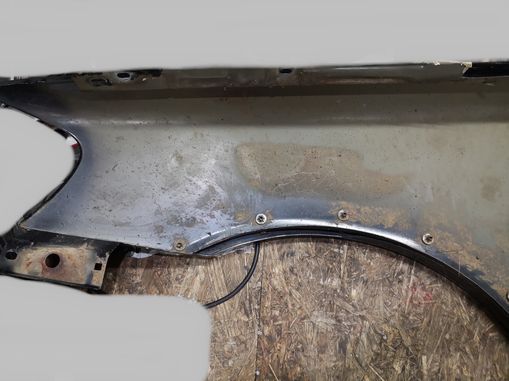

L'aile droite passager est démonter.
Vue retourner, et se malgrer le passage du karcher, elle est encore pleine de terre glaiseuse.
Derrière l'aile passager,

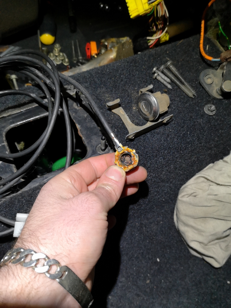

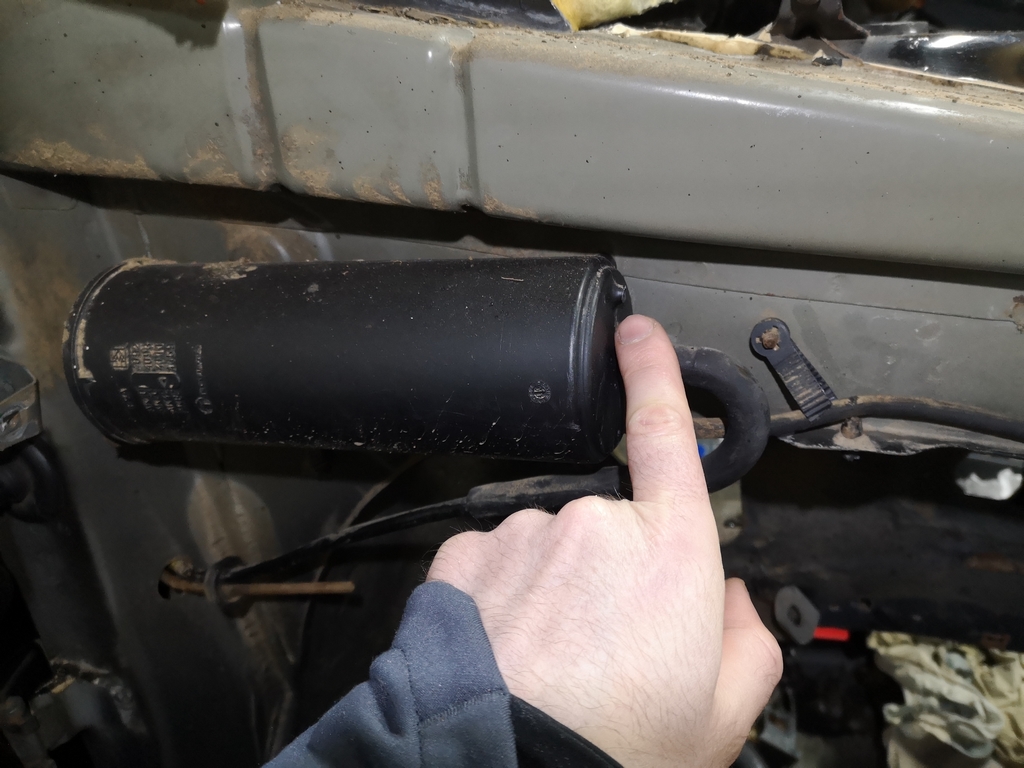

Ici la sorti du cannister qui est cassé [icon_rolleyes.gif]
La durite de lave glace qui frottait le pneu (oui car pas de passage de roue), est sectionné, donc pas de lave glace [icon_rolleyes.gif]
Au passage, je répète que le faisceau électrique frottait aussi le pneu,
celui pour le répétiteur latérale et peut-être aussi l'électrovanne de cannister [icon_rolleyes.gif] .

Ici l'écrou qui permet de fixer le support calculateur, qui est HS aussi donc [icon_rolleyes.gif]
Et ici le châssis à l'endroit et HS, donc on peut pas en remettre un neuf,
vous voyez le truc ? il faut découpé/ soudé etc..... encore [icon_rolleyes.gif]

Sinon les triangles dessus la caisse (origine usine PSA ??) sont toujours ok au service,
> Il doit existé des soufflets neuf de rotule sur le web pour réparer cela.
> Maj 20/12 : Le triangle G et D sont des Delphi, donc non d'origine, déjà changé.
Photo:
On fait poussé des fleurs ?
Ici, il manque un bouchon, donc la terre et l'eau passe [icon_rolleyes.gif]
Idem ici [icon_rolleyes.gif] :
Le gros poke dans la portière, je ne sais plus si j'ai été prévenu avant ou le jours J sur place de cela.
Vous voyez, sa encore ça ma soulé, je me demande où j'avais la tête le jours J d'achat,
et pourquoi j'ai acheter se caisson [icon_rolleyes.gif] .
Et avec le temps depuis Aout 2022, idem ça me gonfle car sa, c'est la case carrosserie obligatoire [icon_e_confused.gif] .
Malgré cela, la portière est vendu nue, je doit faire le nécessaire pour qu'elle parte par Chronopost en Chrono13...
Les soucis continu.....

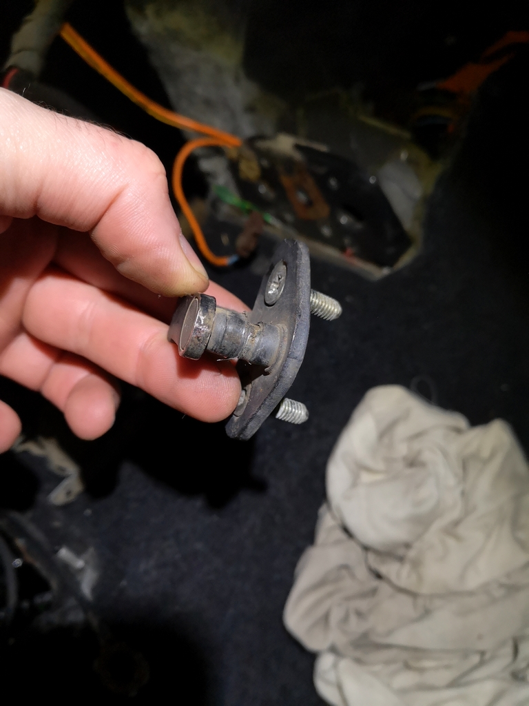

Ici en photo, le restant d'une des vis du tirant de portière gauche conducteur,
que j'ai du découper car un-démontable/ un-déssérable même avec une tête Facom neuve en acier noir 14.9....
Même en chauffant une dizaine de minute les vis... rien à faire.
Cause: Vis torx mise à la Loctite bleu et tête de vis torx qui s'abime, et puis elle se son "souder".
Je m'attend à la même chose côté portière droite passager [icon_rolleyes.gif]

Franchement les passages de roue avant et support d'ailes ne sont pas dégueulasses
