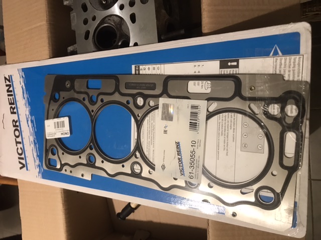

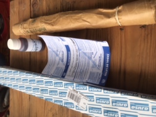

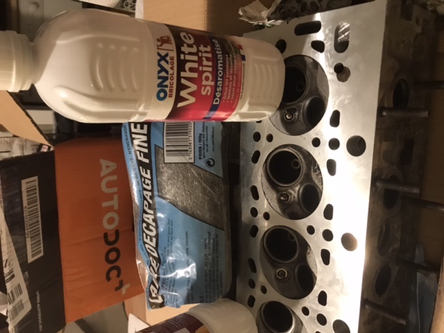

Le joint de culasse vient d’arriver avec tout le reste.
J’ai pris des produits pour nettoyer la culasse aussi, mais j’ai pas d’ecouvillons pour le moment.

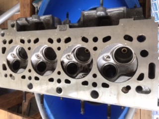

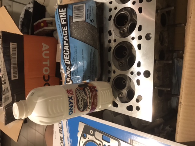

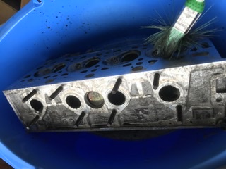

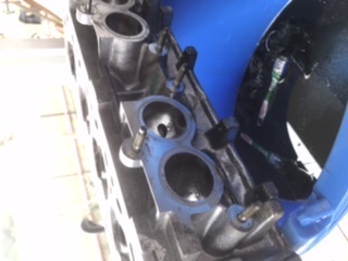

Aujourd’hui nettoyage de la culasse avec dégraissant, white Spirit, laine de fer, pinceau ...
Côté admission c’est pas trop mal, par contre côté échappement c’est plus la misère à faire partir...

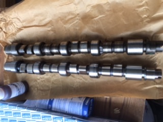

Aujourd’hui bel arrivage...
Avec son huile spéciale pour arbre à came...
A gauche le nouveau TU24 et à droite l’ancien de TU5JP

MessagePosté: Vendredi 03 Janvier 2020 16:38
Messages: 55
Ca avance vite ici!
Belle différence au niveau des arbres à cames, même si j'arrive pas à agrandir les photos.
Du coup tu pense t'approcher de quelle puissance a la fin?
Merci de tout partager en détails, c'est intéressant, Bon courage pour la suite.
