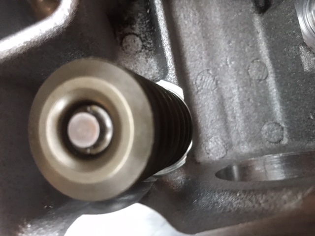

Aujourd’hui remise en place des joints de queues de soupapes ainsi que rondelle ressorts et demi coquilles
Et après quelques minutes.... ça me gonfle :mrgreen:
MessagePosté: Samedi 04 Janvier 2020 16:23
Messages: 246
Localisation: Toulouse
Les demis coquilles sont chiantes à remettre quand t’as pas des mains de fée...
MessagePosté: Samedi 04 Janvier 2020 16:24
Messages: 246
Après environ 45 min ...enfin ... :mrgreen:
