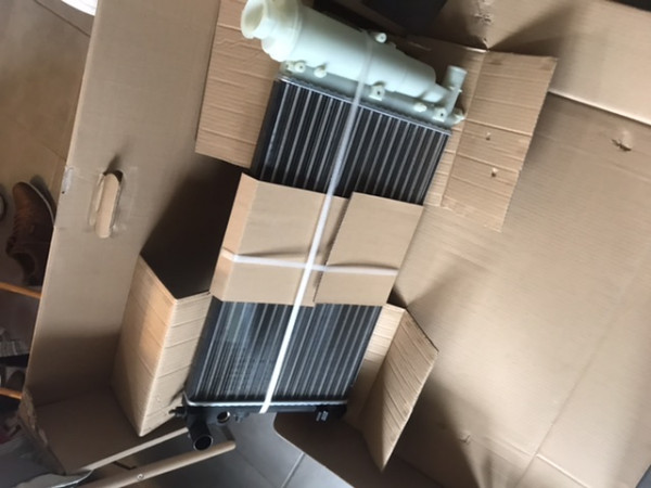

Arrivé du nouveau radiateur ce matin ...

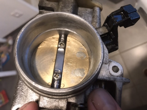

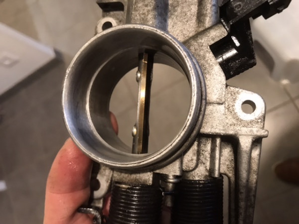

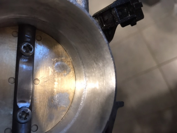

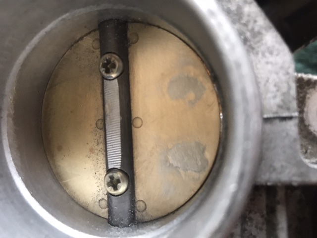

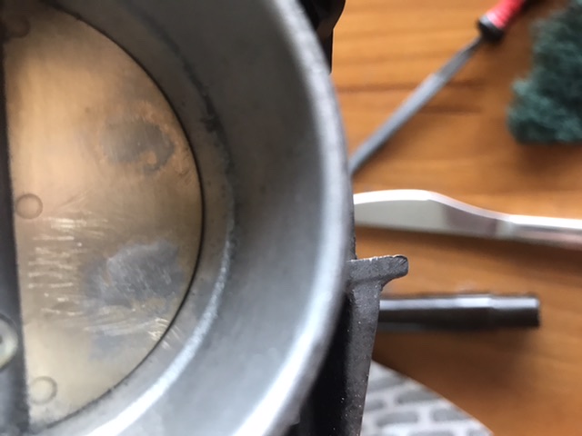

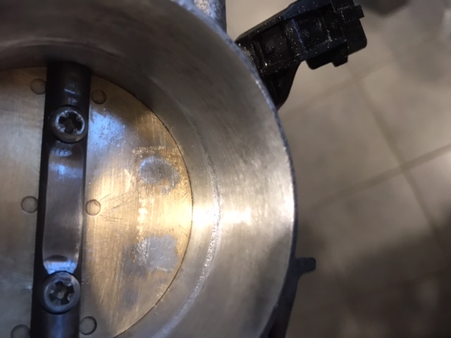

Peaufinage du volet et du papillon aussi, j’étais lancé avec la lime ... :mrgreen:

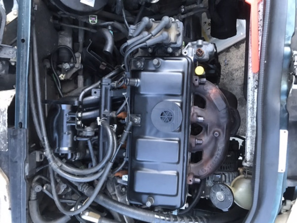

Réglage jeux culbuteurs ok
J’ai investi dans un faux dremel mais qui fonctionne très bien alors j’ai élargi l’entrée d’air du papillon pour voir si ça fonctionnait bien :mrgreen:
Remontage cache culbuteurs avec joint neuf, bougies, fils de bougies, boîtier d’eau
Demain démontage pare choc pour changer le radiateur, fixation de la ligne d’échappement au collecteur, remontage du papillon
