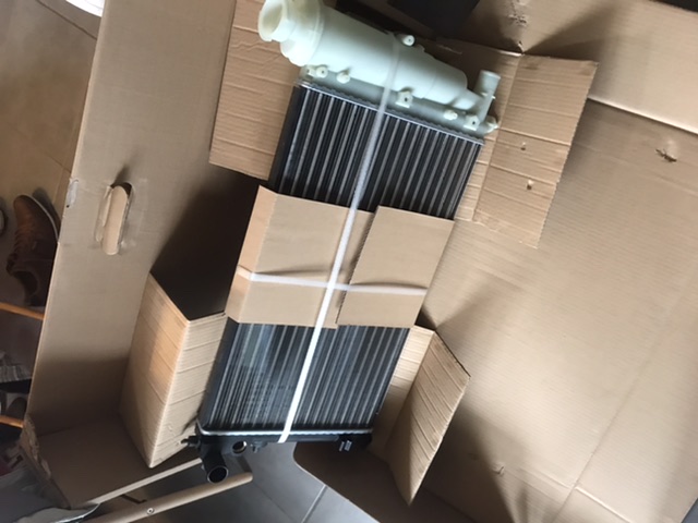

Arrivé du nouveau radiateur ce matin ...

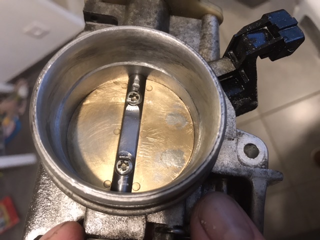

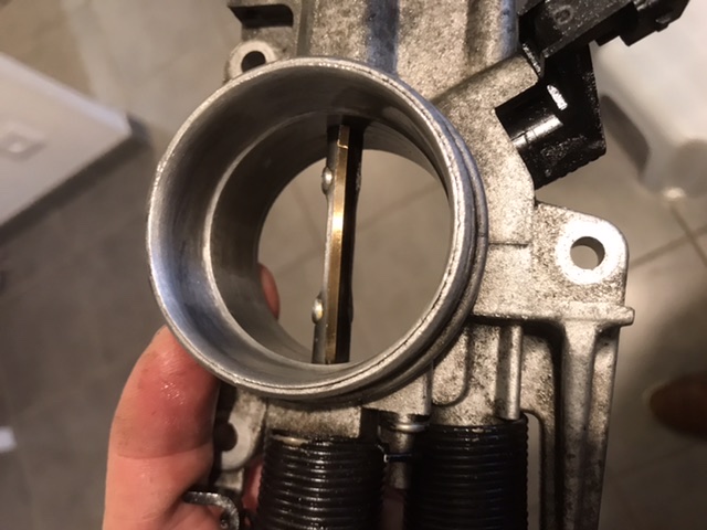

Peaufinage du volet et du papillon aussi, j’étais lancé avec la lime ... :mrgreen:

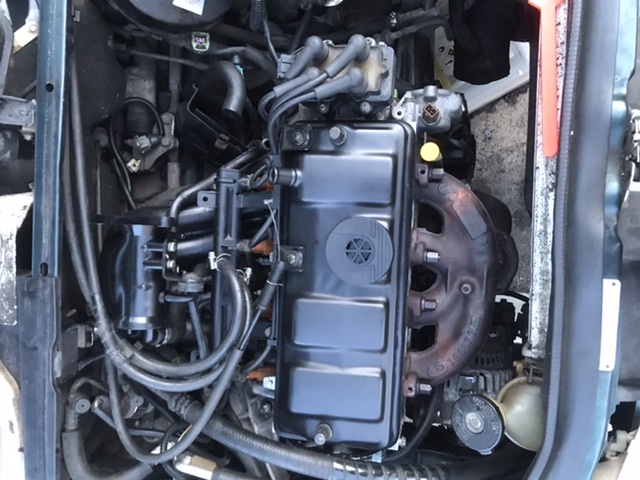

J’ai investi dans un faux dremel mais qui fonctionne très bien alors j’ai élargi l’entrée d’air du papillon pour voir si ça fonctionnait bien :mrgreen:
Remontage cache culbuteurs avec joint neuf, bougies, fils de bougies, boîtier d’eau
