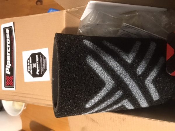

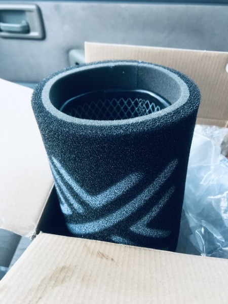

MessagePosté: Lundi 27 Janvier 2020 16:02
Messages: 246
Localisation: Toulouse
Petit arrivage ce matin, le Pipercross... tout beau, je pense que ça va respirer la :mrgreen:
884DA6E7-45ED-4F06-9365-A76F83524B51.jpeg [ 92 Kio | Vu 1478 fois ]
F8A6DE01-7C2C-4A6D-B7FD-34D5955E7008.jpeg [ 96.87 Kio | Vu 1478 fois ]
 Sujet du message: Re: [106griffe31] la 106 GRIFFE de thibault mise à jour 27/0
MessagePosté: Lundi 27 Janvier 2020 17:39
Messages: 5107
Il faut que tu le contact, ou c'est peut être déjà fait ?
Sympa le filtre ;)
Il va te falloir le rupteur a 6800/7000trs je pense,
un peu d'avance,et majoration de carburant en pleine charge,et un peu moins au ralentit pour
pas être trop riche au ralentit avec tes 185cc .

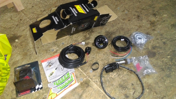

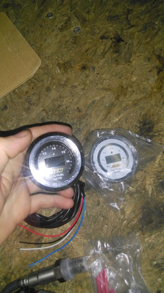

MessagePosté: Lundi 27 Janvier 2020 19:59
Messages: 5107
C'est sa :
IMAG5415.jpg [ 898.66 Kio | Vu 1467 fois ]
IMAG5416.jpg [ 545.27 Kio | Vu 1467 fois ]
MessagePosté: Lundi 27 Janvier 2020 20:14
Messages: 246
Air Fuel Ratio ... ok
Tu joues directement sur l’injection avec ça?
MessagePosté: Lundi 27 Janvier 2020 20:18
Messages: 5107
non, tu contrôle se qui se passe a X vitesse de boite, X régime, a X ouverture du volet de pap,
Tu note tout sur feuille ou s'il a une connexion USB, sur PC et graphique directement,
Sa peut énormément aidé une personne qui te fait une carto, a distance, ou en direct sur banc.
J'ai griller le mien, il faut j'en rachète un, sur drift-shop c'est 270€ ..... spécial E85 :bourrer:
Il se touche il se touche ^^ :dentier:
