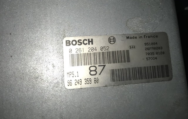

c'est quoi la référence de ton calculateur sur l'étiquette ?
 Sujet du message: Re: [106griffe31] la 106 GRIFFE de thibault mise à jour 27/0

Tiens regarde ;)
941ACE6F-5DEF-41DF-A1A1-5C662233C058.jpeg [ 91 Kio | Vu 2696 fois ]

ok, c'est quasi le meme que le miens,
jaques ta repondu ?
Si il te rep pas, moi de mon coter je peut déjà te faire le support EPROM, restera L’EPROM a faire.

Je peut déjà te faire le support EPROM.
De toutes manière tu est contraint de passer par la, car pas de obd1/2, c'est du pin 1/0.
Pour se faire:
Il faut que tu m'envoie ton calculateur en collissimo simple très bien protéger (beau carton et bulle dedans !)
Voire en collissimo R2 si jamais la poste explose le colis !
Si vraiment jacques repond pas, je peut voire avec quelqu'un de mon coté pour te modifié ton eprom:
Avance en pleine charge et moyenne charge
temps d'injection en pleine charge
Moins d'essence au ralentit
rupteur à 7000 a la vu de l'aac monté.
Cela a un coup, je peut t'en dire plus part MP ou au tel .
Tu roule Full E85 ?

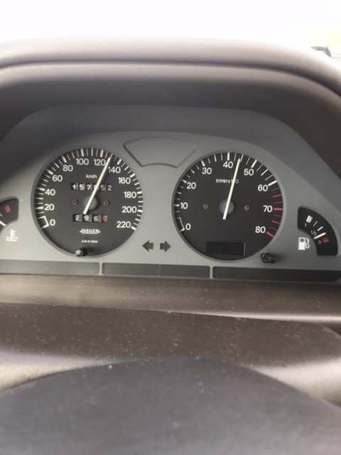

La boîte assez courte quand même :mrgreen:
AE45A802-1AC7-49D4-B077-904BD1141DC4.jpeg [ 101.19 Kio | Vu 2649 fois ]
14/60 ça :D

C’est ce que vous montez en général ?
C'est ce qu'il y a d'origine sur xsi 1.4 --> très bon choix :kakashi:

D’accord, mais du coup c’est court quand meme ... lol

> 14x60 exacte , 130km/h 4500trs
Sur un 1.6L TU (1587cm3) sportif/compétition oui 14x60 (dif 16) c'est good (piste: 13x59 dif 16),
sur un 1.6L TU routier un 16x65 suffit.
Âpres tout dépend des m.n et ch , si tu a une bombe, une boite courte va te paraitre courte
si tu a peu de watts sa va être idéal!
Et idem pour une boite plus longue : m.n et ch tu pourra la tiré, le contraire : elle te bridera .
Tu est en différentiel de 14 ou 16 ?

Ok merci du renseignement, disons que ça tire assez court quand même, quand je met un grand coup de Premiere ça dure vraiment pas longtemps, limite je pourrais démarrer en seconde :mrgreen:
Je ne sais pas comment savoir si 14 ou 16?
Ce que je vois surtout, c’est qu’à d roulant et en tournant sur la gauche j’ai une vibration assez forte, je pense que le cadran droit est HS, vu que j’ai changé triangle droit, rotule de direction droite, il faut par contre que je change les silent bloc de barre stab et les biellettes mai sur oscars et partout y’a plusieurs longueurs ...

La t'a gagné "20cv" en comparaison à ta boite d'origine en gros oui c'est court après à toi de voir en rapport à l'utilisation que tu vas faire de ta voiture
14 ou 16 c'est par rapport au diamètre de ton différentiel, donne ton numéro d'identification gravé sur la boite pour voire ce que ça dit.
Tu as un support de palier de transmission sur le bloc moteur ?
