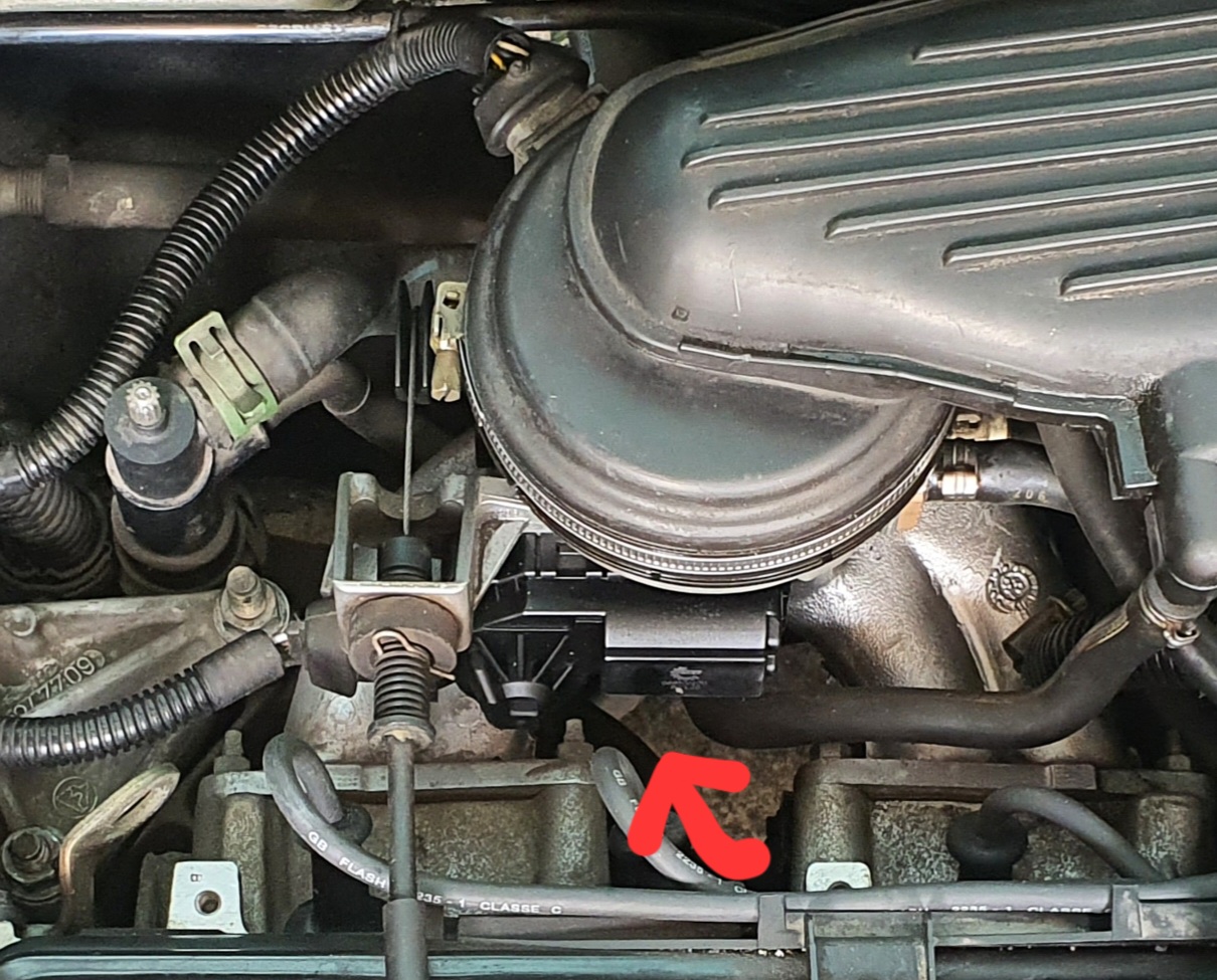

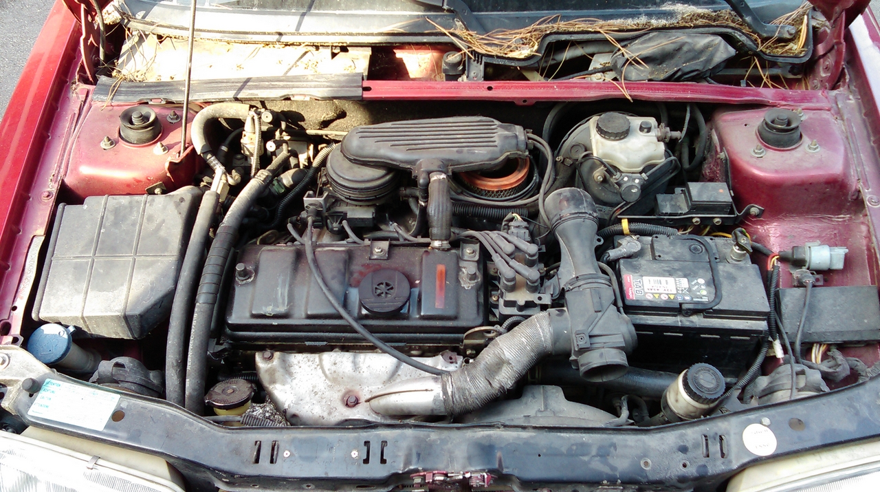

Quelle est la référence du tient ? mais nous des photos ici du tient en détaille ;)
ça ce trouve, j'en ai vue des centaines en casse en IDF.
Comme dit [AX10], ya aussi les composants autour à tchéké en 1er ;)
Ton monopoint, je l'ai eu sur la XTsignature de début 96 que j'avais récuperer en mi 2015, est ce le même ? :
IMAG0178.jpg [ 924.75 Kio | Vu 3559 fois ]
IMAG0179.jpg [ 1.45 Mio | Vu 3559 fois ]

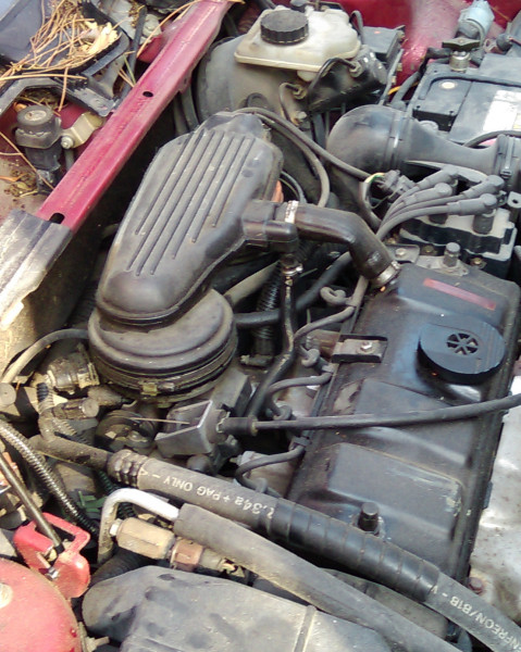

C'est exactement ça, je regarde la photo du moteur en page 1 de mon post sur la 106 signature et ça me semble en tout point identique :jap: , je vais faire des photos plus proches dès que possible dans la semaine à venir. Un nettoyage du parking de mon immeuble doit intervenir en début de semaine( il doit être vide ) et j'ai remisé la 106 en garage chez mes parents .

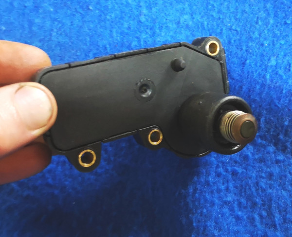

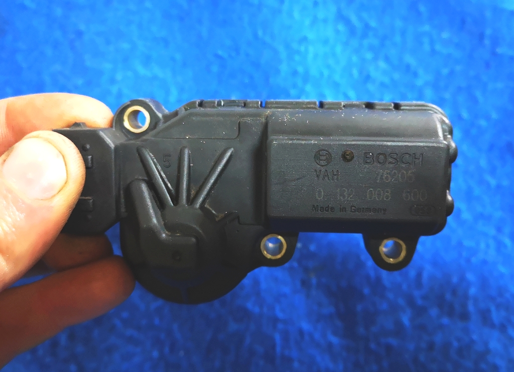

J'ai retrouvé une photo ;) . C'est cette pièce qui avait été remplacée par une neuve
Commentaire: Est ce que c'est cette pièce le moteur pas à pas ?

 Sujet du message: Re: [levince91]106 Signature 1.4
MessagePosté: Mardi 08 Février 2022 10:10
Messages: 5114
C'est celui la qu'il faut

MessagePosté: Mardi 08 Février 2022 12:33
c'est ça et la c'est une pièces noname opte pour un bosch sur autodoc sa vaut pas grand chose. si ça continue voit du coté du capteur de position papillon
