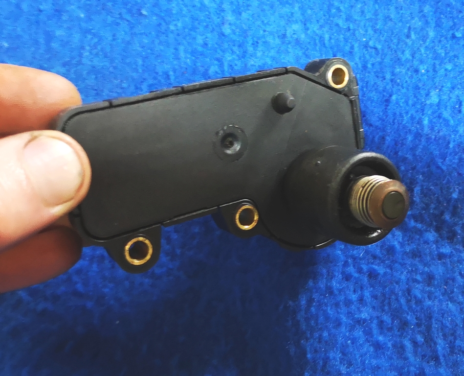

J'ai retrouvé une photo ;) . C'est cette pièce qui avait été remplacée par une neuve
Commentaire: Est ce que c'est cette pièce le moteur pas à pas ?
20220207_114413.jpg [ 374.03 Kio | Vu 3514 fois ]
 Sujet du message: Re: [levince91]106 Signature 1.4
MessagePosté: Mardi 08 Février 2022 10:10
C'est celui la qu'il faut
IMG_20190608_171132.jpg [ 492.42 Kio | Vu 3512 fois ]
IMG_20190608_171040.jpg [ 548.65 Kio | Vu 3512 fois ]
MessagePosté: Mardi 08 Février 2022 12:33
c'est ça et la c'est une pièces noname opte pour un bosch sur autodoc sa vaut pas grand chose. si ça continue voit du coté du capteur de position papillon
