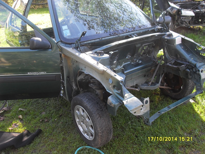

aujourd hui au programme shampoing dessus dedans et dessous :ange:
 Sujet du message: Re: (l-p-s ) Rolland Garros en reconstruction
MessagePosté: Vendredi 17 Octobre 2014 17:57
Messages: 974
suite
MessagePosté: Vendredi 17 Octobre 2014 17:58
Messages: 974
suite
MessagePosté: Vendredi 17 Octobre 2014 18:03
Messages: 974
je ne vous explique se que j ai pris dans la tronche pour le dessous , sans compter le bain simultanement

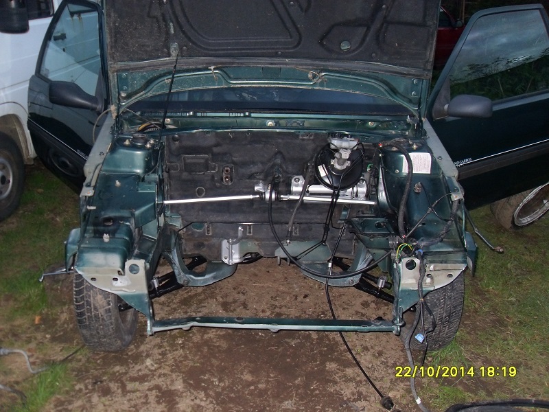

aujourd hui , debut du remontage de la 106
- triangle de suspension
- barre stab 21 avec kit de silenbloc neuf
- cremaillaire de DA ( rafraichi )
- biellette de direction ( rafraichi )
- pedalier
- master vrac
- maitre cylindre
- pose des durites de frein
- pose des isolant interieur et compartiment moteur
- mise en place du faisceaux
- pose de la moquette
- pose du TAB ( rafraichi )
- remplacement des hp ar d origine par 2 sony xplode
- pose de 2 hp av alpine ( trouve dans une saxo au fond de la cour :D )
- fixation des ceintures
les jambes de forces seront rafraichi lors du changement d amortisseur et ressort ( je pense serieusement a mettre ceux de s16 , pour un rabaissement en conservant un maximun de confort )

place au photo
MessagePosté: Mercredi 22 Octobre 2014 19:59
Messages: 974
suite compartiment moteur

Tout est neuf niveau direction/circuit de freins?
MessagePosté: Mercredi 22 Octobre 2014 20:02
Messages: 974
a l interieur
MessagePosté: Mercredi 22 Octobre 2014 20:06
Messages: 974
interieur suite
MessagePosté: Mercredi 22 Octobre 2014 20:13
Messages: 974
oui et non
poumon , maitre cylindre repris sur une sax et simplement nettoyer
durite rigide d origine idem simplement nettoyer
flexibe de frein oui neuf
etrier demonter nettoyer repeint + kit de reparation
disque et plaquette reprise sur la meme sax ( a peine 200 km )
pompe de DA desosser nettoyer repeinte remonter ( reprise sur la sax )
cremaillaire de DA desosser nettoyer repeinte remonter ( reprise sur la sax )
pour le momment j ai laisser les rotules qui elle aussi provienne de la sax ( pas les meme fixation que sur les 106 ph 1 )
