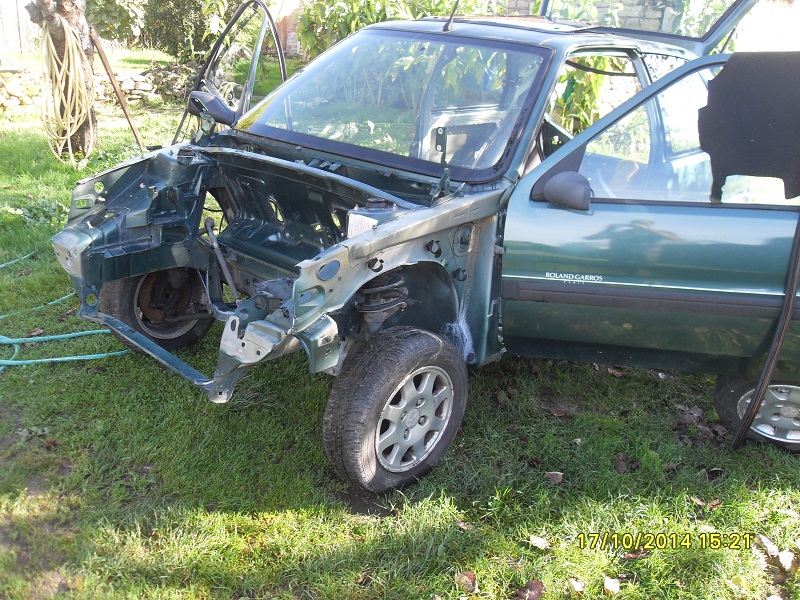

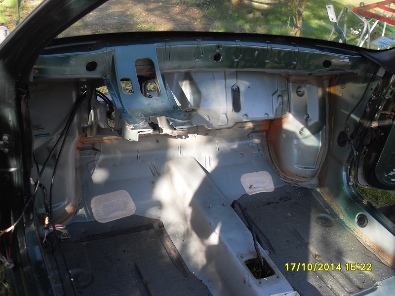

aujourd hui au programme shampoing dessus dedans et dessous :ange:
SDC13293.JPG [ 308.24 Kio | Vu 7304 fois ]
SDC13294.JPG [ 278.6 Kio | Vu 7304 fois ]
SDC13295.JPG [ 276.75 Kio | Vu 7304 fois ]

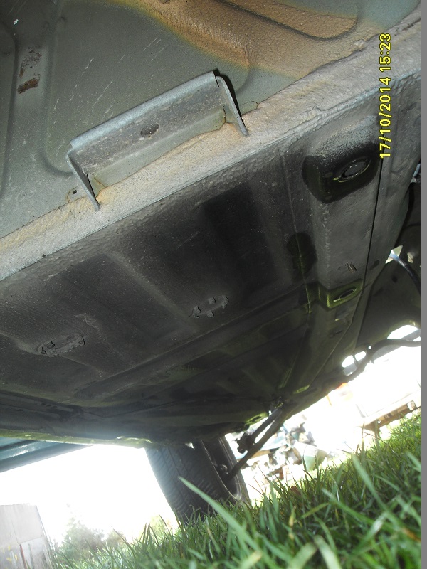

je ne vous explique se que j ai pris dans la tronche pour le dessous , sans compter le bain simultanement
SDC13300.JPG [ 257.68 Kio | Vu 7302 fois ]
SDC13301.JPG [ 212.16 Kio | Vu 7302 fois ]
SDC13302.JPG [ 244.78 Kio | Vu 7302 fois ]

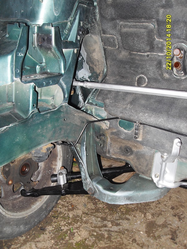

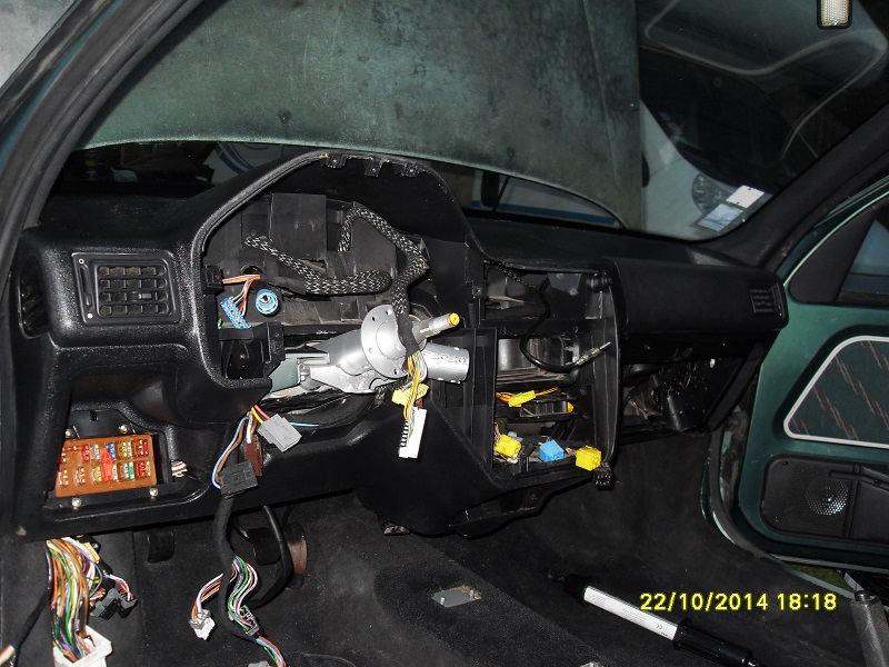

aujourd hui , debut du remontage de la 106
- triangle de suspension
- barre stab 21 avec kit de silenbloc neuf
- cremaillaire de DA ( rafraichi )
- biellette de direction ( rafraichi )
- pedalier
- master vrac
- maitre cylindre
- pose des durites de frein
- pose des isolant interieur et compartiment moteur
- mise en place du faisceaux
- pose de la moquette
- pose du TAB ( rafraichi )
- remplacement des hp ar d origine par 2 sony xplode
- pose de 2 hp av alpine ( trouve dans une saxo au fond de la cour :D )
- fixation des ceintures
les jambes de forces seront rafraichi lors du changement d amortisseur et ressort ( je pense serieusement a mettre ceux de s16 , pour un rabaissement en conservant un maximun de confort )
Dernière édition par la-partheniere-sport le Mercredi 22 Octobre 2014 20:00, édité 1 fois.
 Sujet du message: Re: (l-p-s ) Rolland Garros en reconstruction
MessagePosté: Mercredi 22 Octobre 2014 19:57
Messages: 974
place au photo
SDC13313.JPG [ 232.66 Kio | Vu 7233 fois ]
SDC13314.JPG [ 256.71 Kio | Vu 7233 fois ]

Tout est neuf niveau direction/circuit de freins?
MessagePosté: Mercredi 22 Octobre 2014 20:02
Messages: 974

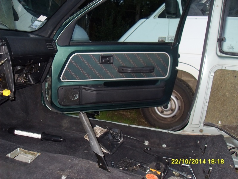

a l interieur
SDC13309.JPG [ 207.71 Kio | Vu 7232 fois ]
SDC13310.JPG [ 196.42 Kio | Vu 7232 fois ]
MessagePosté: Mercredi 22 Octobre 2014 20:06
Messages: 974
interieur suite
SDC13312.JPG [ 216.36 Kio | Vu 7231 fois ]
SDC13307.JPG [ 197.1 Kio | Vu 7231 fois ]
MessagePosté: Mercredi 22 Octobre 2014 20:13
Messages: 974
oui et non
poumon , maitre cylindre repris sur une sax et simplement nettoyer
durite rigide d origine idem simplement nettoyer
flexibe de frein oui neuf
etrier demonter nettoyer repeint + kit de reparation
disque et plaquette reprise sur la meme sax ( a peine 200 km )
pompe de DA desosser nettoyer repeinte remonter ( reprise sur la sax )
cremaillaire de DA desosser nettoyer repeinte remonter ( reprise sur la sax )
pour le momment j ai laisser les rotules qui elle aussi provienne de la sax ( pas les meme fixation que sur les 106 ph 1 )
