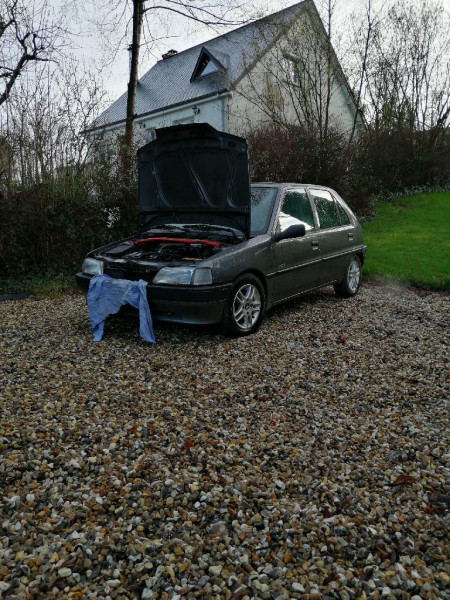

Bon allez des nouvelles de la petite.
Elle est prête pour le ct depuis deux semaines.
Malheureusement ça doit passer par une eprom car le ralenti est trop haut (à vu de nez je dirais 1300 tr car j'ai pas de compte tour) puis le moteur est très instable à mi-charge par contre en pleine charge ça marche bien.
Mais c'est sûr qu'elle ne passera pas à l'anti pollution.
Donc eprom obligatoire.
Mais vu que j'ai toujours de la chance dans ces cas là, mon eprom n'est pas similaire aux autres, il faut donc la commander en Chine.... (encore merci à toi Jack pour tt ton travail de recherche).
Bref problème bientôt résolu et bientôt sur la route :inlove:
Et j'ai hâte car avec ses trains c'est un vrai karting...
Prochaine étapes apres le ct
Decrantage
Decata
Injection à 3.5
Levier de vitesse court
Et un crochet d'attelage (bah oui faut bien aller à la dechetterie [icon_lol.gif] c'est pour ça que ma femme croit que je l'ai acheté lol)
Allez une petite photo
IMG_20200201_170948_resize_17.jpg [ 266.33 Kio | Vu 4022 fois ]

salut tout le monde;
des news de la petite saucisse.
bon j'ai retiré les combinés car ça tapait de trop du coup j'ai commandé des vérins neufs et elle est revenue en hauteur d'origine.
du coup je suis allé passer le ct et Mme est passée haut la main.
(ripage et éléments de carrosserie dégradés, j'ai une aile froissée)
même l'antipol est passée haut la main j'avais peur car avec l'aac de rallye mon ralenti est instable.
du coup pour un ralenti accéléré à 0.3 % de co maxi mme est passée à 0.11.
bref depuis mercredi dernier je roule avec et ça me rappelle pas mal de souvenirs …
pour ce qui est du reste à venir.
je suis en discution avec jack pour l'éprom car ma saloperie d'anti démarrage fou la merde et ne me permet pas de monter l'éprom (malgré le fait que je l'ai shunté)
puis il y aura une ligne de 1.5d pour la décata et une pompe à injection de xsi et un régulateur taré à 3.5 bar sur le retour histoire de voir si ça chante mieux.
mais honnêtement c'est déjà pas mal j'en vois plus d'un dans les retros qui sont surpris lol.
puis côté curatif j'ai une légère fuite sur le spi de boite côté passager ( pourtant je l'avais changé et fait attention en montant le cardan mais ça arrive) donc quand j'aurais 5 minutes après ma Chrysler (car je viens de claquer ma boite de transfert et me suis aperçu en levant la voiture que le radiateur suintait, bref une voiture de 15 piges)...
sinon c'est que du bonheur cette petite mergez la direction top et les frein vont nickel (disques rainurés pleins et plaquettes ebc jaunes) comme quoi même sans ventillés ça le fait...
