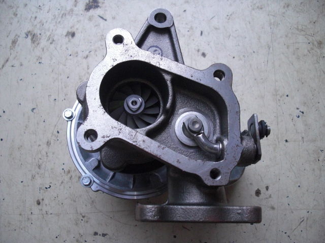

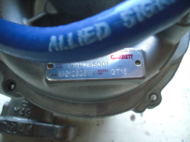

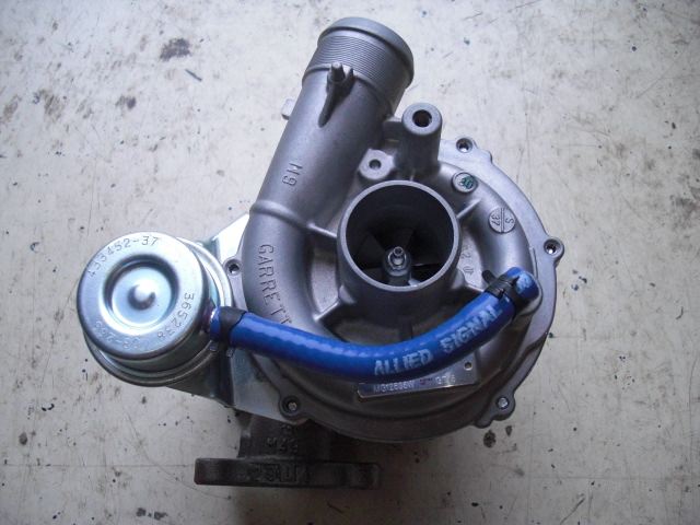

MessagePosté: Vendredi 18 Juillet 2025 20:27
Messages: 40
oui un turbo sur un 1600 8s avec un Garrett GT15
voici les photos du turbo si j arrive a le monter !!! on verra bien
CIMG9606.JPG [ 137.97 Kio | Vu 5 fois ]
CIMG9607.JPG [ 144.39 Kio | Vu 5 fois ]
CIMG9608.JPG [ 147.28 Kio | Vu 5 fois ]
