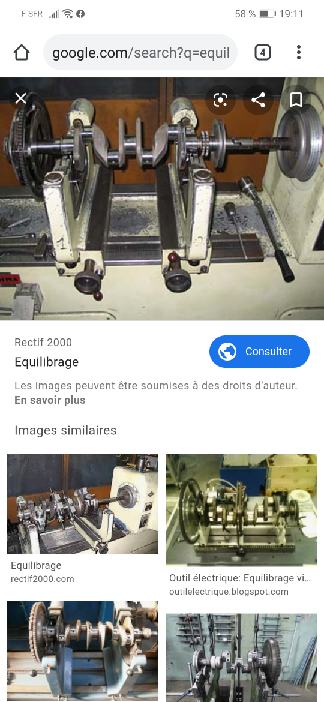

Le vilebrequin quand a lui ont contrôle de bout en bout son oscillation au comparateur via une table
a pointe qui coute entre 1500€ et 2000€,sa vibration se contrôle en dynamique.

J'ai jamais vue quelqu'un dans une boite de prépa,assembler un vilo avec tout les élément,
faire tourner le bloc,et en même temps bloc fermer pouvoir équilibrer le vilo,
sa existe pas et marche pas comme cela. [icon_rolleyes.gif]
En 2T compétition, c'est idem comme je dis plus haut, (j’équilibre moi-même mes
vilo au comparateur/pied a coulisse et marteau).

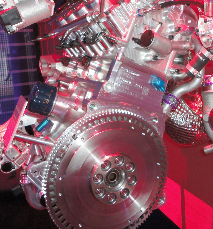

Attention le VM d'un moteur TU est pas un arbre d'équilibrage ! il a pas
"d'accordance",avec le poids/type/placement des masses/contrepoids du vilo.
C'est un volant d'inertie ! il s'équilibre en lui même.

C'est pas que je ne te comprend /croit pas,
C'est je pense l’écrit sur le/les forums qui rend la compréhension difficile comme souvent.
Le VM d'inertie est pas un contre poids comme un arbre d'équilibrage,
il a pas a être équilibrer avec le vilo,met en lui même (comme la poulie damper ou autre).
Bien qu'il soit dessus sont axe,position repéré par un pion, cela permet de le caler
par rapport au capteur pmh, comme une clavette, sans cela le pion est plus nécessaire.
> Un arbre d'équilibrage doit se caler très spécifiquement par rapport a la masse/
aux masse/contrepoids du vilo
> Un volant d'inertie il y a pas de calage spécifique ont le met et il fait sont taf primaire.
Pour l'équilibrage du VM avec le vilo, ok, soit, mais le reste alors ???
Car tout est attacher ! (coter distri et coter boite)
Je comprend l'incidence harmonique de lié l'équilibrage de c'est deux éléments
Mais déjà de l'équilibrer en lui même est primordiale, comme toutes pièces, sa tu le sait déjà.
De l'équilibrer en dynamique avec le vilebrequin, cela est pas nécessaire car le VM
est comme l'axe du vilebrequin, étant un disque plein uniforme et équilibrer en lui mème.
Il se comporte comme un axe,un rajout.
Je me répète mais d'origine usine il n'est pas équilibrer avec le vilo mais en lui même.
Idem quand tu achète un VM perf a 2500€ comme en photo en dessous sur ds3 WRC
Comme les plateau/mécanisme d'embrayage il sont équilibrer en eux même.
ds3 320ch 1.6l 2014.JPG [ 539.11 Kio | Vu 3288 fois ]

On équilibre toujours un ensemble ;)
De même que pour des pompes
Screenshot_20191217_191109_com.android.chrome_resize_41.jpg [ 49.38 Kio | Vu 3286 fois ]

Les photos de rectif 2000 :miam:
Oui l'équilibrage est primordial, je suit tout a fait d'accord avec toi .
Le VM d'origine est quand même pas mal creux, mais aussi volontairement lourd
Coulé d'origine en fonte spécifique (allié) sabler et rectifier/usiner/équilibrer
Il faudrai que j'essaye de le faire sur mon bloc JP4 alors chez rectif 2000 voire.
Car sur le bloc de la xsi, je compte faire alléger au max le vilo.
Je te croit sur plein de trucs, ont diffère juste un peu de pensé sur 2/3 trucs
mais rien de ouf au final. :jap:

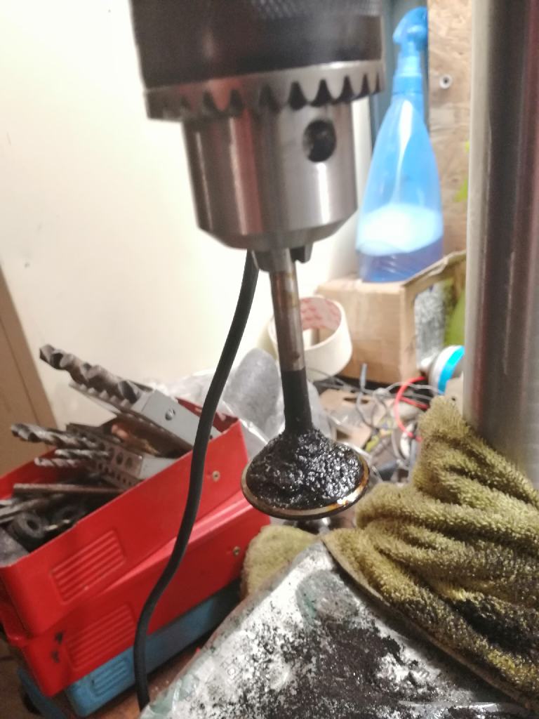

Sinon un peu de taff cet après-midi.....
IMG_20191217_165435_resize_89.jpg [ 87.47 Kio | Vu 3281 fois ]
 Sujet du message: Re: [madmax76] présentation saucisse 1.4 mono
MessagePosté: Mardi 17 Décembre 2019 20:31
Messages: 5105
C'est sa !
Bien vu pour les photo de rectif, il faut j'aille les voire.
La xsi est de plus (en 1.6L très bridé d'origine)
Essaye quand même le VM si jamais tu tombe la boite, idem la poulie de AAC, le model tu5jp+ fait le même
poids que une en alu
viewtopic.php?f=92&t=29582

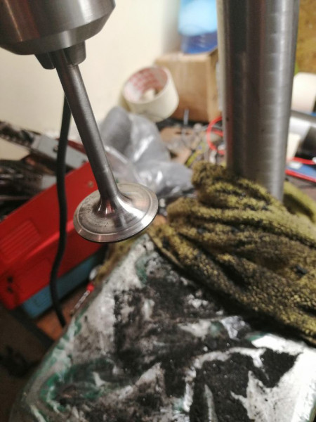

Il était vraiment temps de l'ouvrir ce bloc.
Je suis même étonné de l'avoir ramené sur 100 bornes sans problème lorsque je vois l'état intérieur...
[icon_eek.gif] [icon_eek.gif]
oula ^^
jdq HS + reniflard d'huile = calamine
Tu peut aussi sauté le reniflard d’huile au passage,en le déportant vers le triangle.
Ya du gain (plus d'air chaud saturé de vapeur d’huile)
MessagePosté: Mardi 17 Décembre 2019 20:34
Messages: 5105
TU powwwwa :hehe:

MessagePosté: Mardi 17 Décembre 2019 21:23
Inscription: Mardi 26 Novembre 2019 13:55
Messages: 41
Pour le reniflard j'ai déjà ça ;)
Je le monte systématiquement sur tous mes véhicules.
Je pense surtout que cette calamine vient surtout de mes joints de queues de soupapes qui sont cuits comme j'avais rarement vu.
Par contre mes alésages des cylindres sont nickel j'hésitais à faire un coup de deux touches avec subito mais honnêtement on voit encore le honage comme neuf

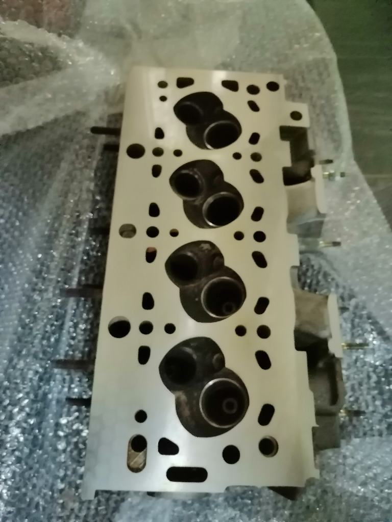

MessagePosté: Samedi 21 Décembre 2019 9:45
Messages: 41
Culasse rectifiée :D
IMG_20191220_154346_resize_50.jpg [ 75.07 Kio | Vu 3501 fois ]
