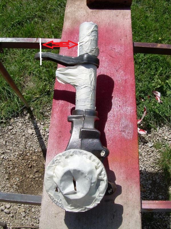

Jambe-de-force-saxo-VTS.jpg [ 225.19 Kio | Vu 2900 fois ]

d'ailleurs si quelqu'un peu me confirmer que c'est bien des ressorts de VTS ( repère rouge et blanc )
