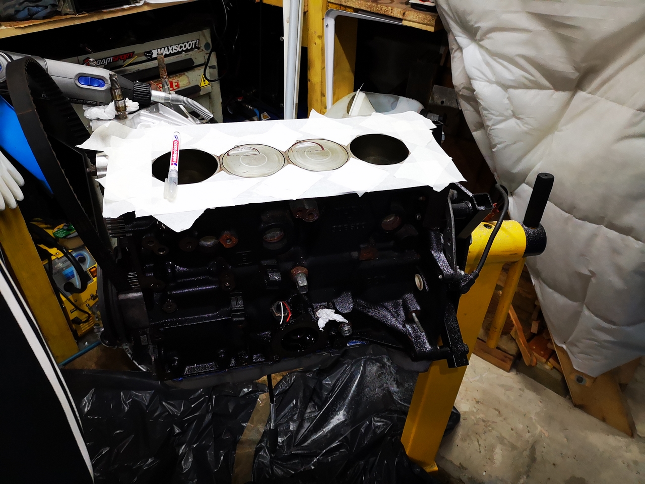

Bonjour à tous ; 1er message sur le forum .
Je prépare un montage hybride, bas moteur jp4 , Culasse ax gti ( gros pallier /grosses soupapes )
Aac 106 rallye plenum xsi collecteur 4/2/1 , gestion prog , ethanol .
J'ai quelques questions.
Quel RV visé ; sachant que je n'ai pas de capteur cliquetis avec mon calculateur ( donc 14 de rv on va éviter)
J'hésite entre 12.6 / 12.9 . Sans parlé de rv dynamique en tenant compte de mon rfa .
J'ai calculer en prenant une valeur du dôme piston de jp4 = 5ml ( donnée sur une page très complète de ce forum ) je voulais savoir si c'était "toujours d'actualité " ou si quelqu'un aurait trouvé une valeur + précise avec le temps .
Ensuite pour ma préparation culasse personnellement j'ai testé en soufflerie et en rasant le guide de soupape adm les résultats de débit varié de manière non négligeable ( à mes yeux) mais sur ces culasse raser lz guide reviendrais à perdre 1.5cm de sa longueur ( environ ) de votre côté, vos expériences. Que conseillez vous ? Cela affecte grandement le jeu de la queue ?
Pour ce qui est de la garde piston soupape pour ces montage la ( je ferais le testé mais je demande en avance ) pour un vas moteur jp4 et une culasse j4 , aac 106 rallye avec jdc en 0.6 ( 12.66 rv) ou même montage avec culasse rectif 0.10 ( 12.91 rv) ça reste ok ?
Enfin avec ce montage et 7500 tr j'aimerais 140cv
Si tu peut me mettre le liens de cette discussion/ de se post.
Car pour moi,
le léger dôme des pistons JP4 apporte pas 5ml, 5ml c'est beaucoup beaucoup trop !
5ml, c'est pour te dire le volume du dôme des pistons de XSI 1.4L, donc tu vois direct la différence :dentier:
Il me semble que moi j'avais calculer bien bien moins que cela, dans les 0.7/1ml !
(J’espère que se post où tu as vue cela est pas le mien^^ :cagoule: pas possible normalement )

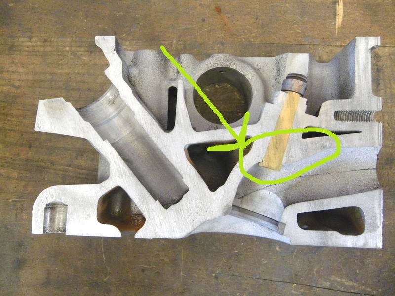

>Coté admission cela sert à rien de retirer la trainer aéro du guide de la soupape, ya quasi rien à y gagner.
De retirer un peu de la longueur du guide ne gêne pas en fiabilité de se côté là sur nos TU,
les guides ne s'usent pas comme cela, et les queues de soupapes sont inusable.
>Coté échappement, là oui c'est autre chose :mrgreen: ya à gagner.
La trainé aéro bouche littéralement le conduit de 1/3 tier, se sont elles qu'il faut retirer
dans le cadre d'une moyenne prépa ou grosse prépa.
Photo :
153729IMGP0250.jpg [ 138.92 Kio | Vu 2959 fois ]
Tu auras pas 12.66 de RV (a cause de se que j'ai dis au dessus).
Si bien sur le reste est bon en calcul.

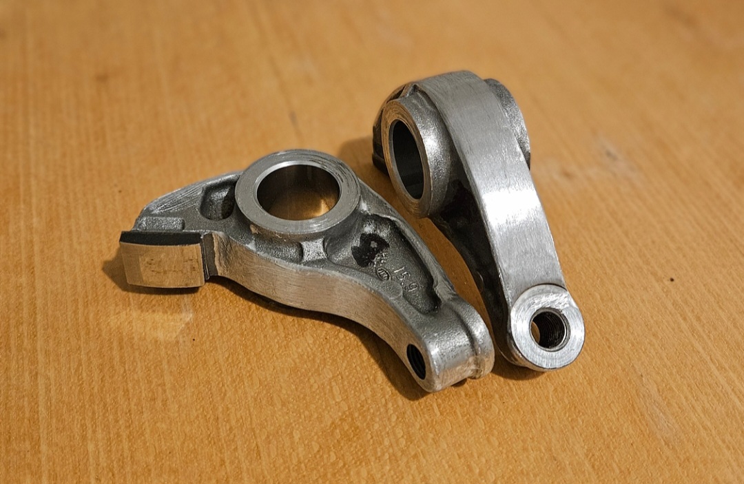

Pour la question que tu m'a posé via la messagerie LBC, :
L'allègement des culbuteurs apporte quasi rien, que cela soit en terme de temps de prise des choses,
ou de ch, ou de couple, ou infiné de rendement.
Ils sont déjà en alu, et déjà léger pour se qu'il sont.
De plus ils sont "H24" en fonctionnement dans le bloc moteur, donc en contraite.
Leurs basculement via le AAC ne pompe quasi rien sur la distribution,
car ils sont en contraintes multiples d'apposition et d'opposition longtemps sur chaque
rotation vilebrequin.
Leurs poids avec leurs vitesse de basculement aller/ retour est donc pas comparable à de l'inertie pure.
D'autant qu'il repose en partie sur un axe, et sur la queue de soupape espacé d'une filme d'huile,
et de l'autre côté sur la cames espacé d'un filme d'huile.
La force demander pour les déplacer se retrouve tout de suite soumis à celle du ressort, donc c'est très compliqué à calculé en ingénierie.
Idem pour son retour en place, avec le rappel du ressort qui repousse le culbu en place neutre.
Pour leurs mise au poids, tu verra que d'origine ils y sont presque tous au gramme prêt.
Comme de la bielle.
Donc, perso, ne perd pas ton temps avec cela, la perf sur TU3/ TU5 se gagne ailleurs
très très principalement ;)
Les cales en laiton ou alu pour supprimer le ressort de maintient est pas nécessaire
Car pour moi,
il me semble bien que c'est ton post ;)
viewtopic.php?f=92&t=29643
je me suis basé sur cela pour mes calculs mais dans tout les cas il y a quand meme un joli bombage , bien + de 1ml je pense , vois ce post et faut qu'on en rediscute ;)
dans tout les cas j'aimerai + de 12 de RV qu'en pense tu
Photo :
pour l'admission je note , c'etait surtout au niveau du jeu qui pourrait devenir excessif. mais donc selon toi pas nécessaire.
pour l'echappement, tres intéressante ta photo , mais j'ai bcp pu lire de faire gaffe avec les guides d'echappement , a cause de la chaleur principaleme,t et pour le refroidissement de la soupape pareil qu'en pense tu cela pourrait reduire conciderablement la durée de vie du moteur ?

1/ C'est bien mon post, mais dessus, ya aucune mesure du volume du léger/ très léger
dôme des pistons de TU5JP4.
Donc tu tes bien trompé ;)
2/ Non,
il n'y a pas un "jolie" bombage, le bombage des pistons de JP4 est très léger, photo de 2018 du
bloc de mon ancienne XSI 1.6L :
IMG_20191103_230332.jpg [ 818.13 Kio | Vu 2927 fois ]
IMG_20191113_195739.jpg [ 903.97 Kio | Vu 2927 fois ]

j'avais fais un post sur l'allegement des culbuteurs patins mais il a bug , jamais posté je dois donc refaire :
je sais que ca sert quasi rien mais bon j'avais le temps donc pourquoi par le faire .
j'ai enlevé 3 g par culbu et tous équilibrés a 0,04g (pas utile si précis mais pas grave [icon_lol.gif] )
j'ai rasé l'espèce de bosse qu'il y a sur le ventre du culbuteur je ne pense pas que ce soit utile à l'équilibrage. Peut être du au moule ou autre a moins que ce soit pour les différentier mais je lai ai numérotés voir photo
je n'ai pas mis de bagues bronze (70 balles les 4 faut pas déconner [icon_eek.gif] )

Voici mes culbuteur allégés sans la bosse dessous donc

pour les guides : Le problème c'est que je n'ai pas trouvé pour le jeux de soupapes les cotes à respecter .
je pense que je vais tout raser quand même comme tu dis c'est pas un bloc qui va faire 200 000 je vais tester ca .
Pour se jeu,
Ont peut avoir l'entre deux avec la taille de la queue de soupape neuve au centième, et la taille
du guide neuf au centième.
Pourquoi au centième et pas au micron : ya du jeu de base exprès pour la dilatation de la queue.
Pour les guides dans les conduits,
Rase ceux d'échap, pour ceux d'admi : te prend pas la tête, laisse les :bien:
Arrondie aussi les deux angle dans le conduit d'échap, un des deux est pas mal.
Ne perd pas ton temps là dessus,
Concentre toi sur la culasse, ou le calage de l'aac par exemple, si tu veut lui mettre de l'avance.
Ainsi que de faire un montage/ une prépa sans soucis, qui plomberait les perfs du bloc ;)
Je pense que c'est dû au moule effectivement.
Yes, et puis celle en alu ou même en acier (en acier avec le bon jeu) vont très bien.
De plus la dureter des ressorts se change donc.....
C'est de la pisse.
