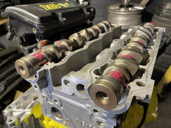

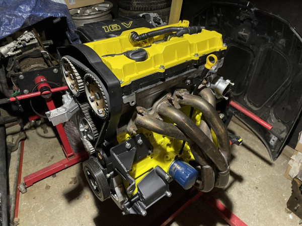

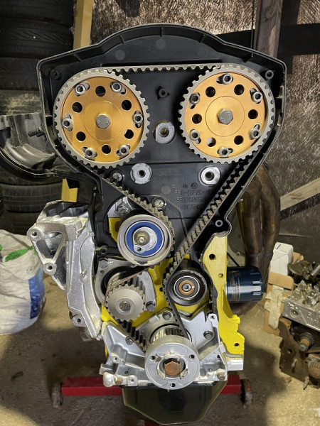

Je déterre le sujet :cagoule: Ca fait un sacré moment que je ne suis pas passer par ici !
Il y a eu de l'avancement dans le projet :jap: Pas grand chose , mais il y en a eu quand même :dentier:

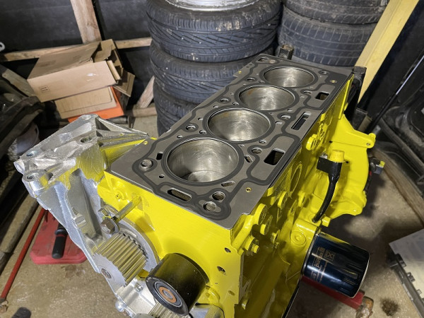

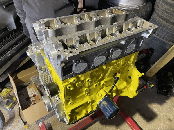

Le moteur a été remonter :bien:
IMG_0384.JPG [ 226.05 Kio | Vu 4184 fois ]

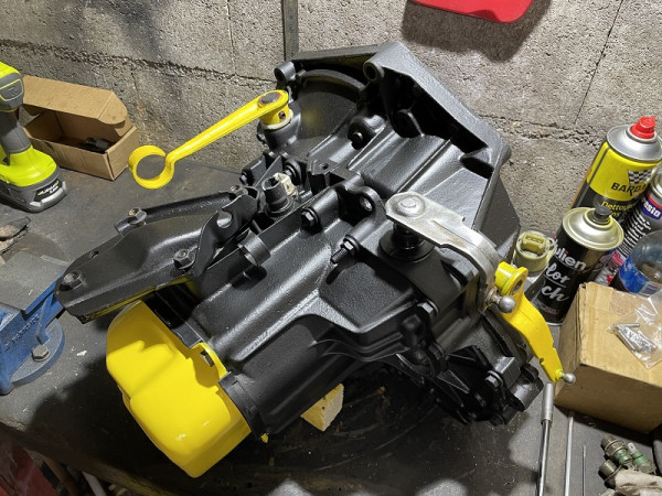

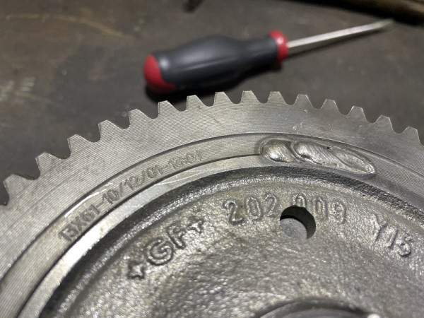

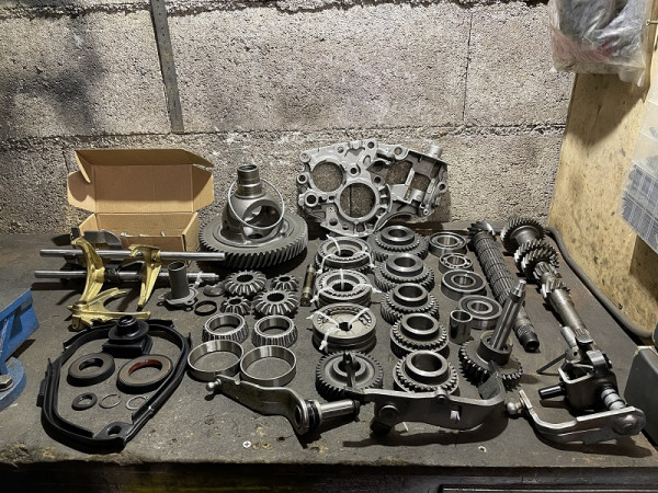

Une fois le moteur terminer , j'ai attaqué dans la foulée la réfection de la boite à vitesse :bien:
Récap :
-Couple 13x61
-Pignon MA5/S
-Différentiel axe 16mm (couronne soudé)
-Remplacement goupilles/circlips/roulements/ect
IMG_0442.JPG [ 200.85 Kio | Vu 4184 fois ]
IMG_0456.JPG [ 326.8 Kio | Vu 4184 fois ]
IMG_0518.JPG [ 271.56 Kio | Vu 4184 fois ]

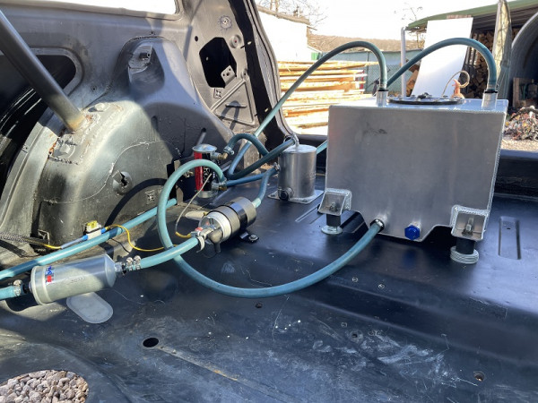

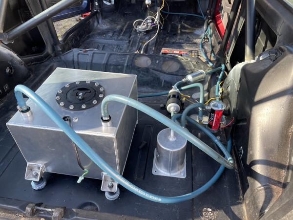

Le circuit d'essence est aussi terminé
Récap :
- Réservoir aluminium (25L?)
- Réservoir tampon 1L
- Pompe bas débit WALBRO
- Filtre à essence SYTEC
- Pompe haut débit Bosch 250L/H
- Régulateur de pression essence réglable SYTEC
IMG_0551.JPG [ 220.26 Kio | Vu 4184 fois ]
IMG_0555.JPG [ 220.64 Kio | Vu 4184 fois ]
Voici une petite vidéo du fonctionnement :D

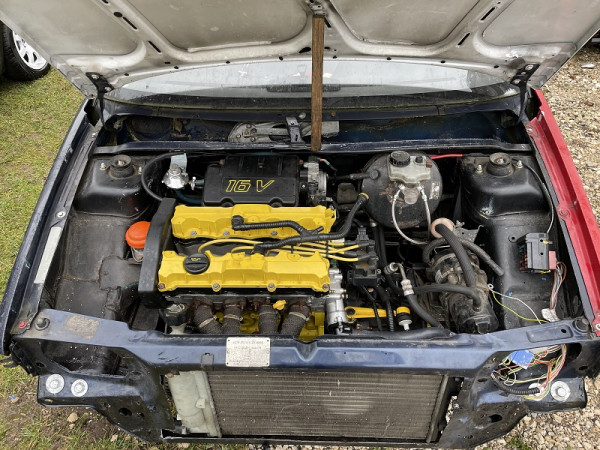

On a refait tout le câblage batterie avec des câble de section 16mm2 , on a profité du moment pour installer un coupe-circuit +1
Je n'ai pas de photo hormis celle-ci [icon_rolleyes.gif]
IMG_3705.JPG [ 240.5 Kio | Vu 4183 fois ]
Et pour finir , le moteur est retourné dans la caisse :D
On a pas voulu remettre une bobine de J4 ou JP4 , on a préféré mettre une bobine déporté :bbah: Du coup fabrication d'un support et fils de bougie sur-mesure :bien:
IMG_3686.JPG [ 278.55 Kio | Vu 4183 fois ]
Puis viens le moment de démarrer le moteur :cagoule:
Sauf qu'on remarque vite qu'il y a quelque chose qui ne va pas --> le démarreur force énormément [icon_redface.gif]
On décide de mettre des câble de démarrage / booster / ect en pensant que la batterie n'a pas assez de puissance car elle n'était pas toute jeune.
Mais toujours pareil [icon_rolleyes.gif]
On tente de mettre un autre démarreur --> idem :oufwid:
On décide d'enlever les bougies , on essaye de faire tourne le moteur à la main --> RAS
On fait la même mais cette fois avec le démarreur en action --> RAS aussi
Je ne vois plus qu'une chose --> le moteur qui comprime beaucoup trop fort
:bbah:
Finalement , on a tenter de démarrer en la tirant avec une autre auto , et elle a craquée :winner: :ml:
https://youtu.be/FMJ6GhvcORI
Récap de la config moteur :
- Bloc/piston/bielle TU5JP4 (empreinte soupape fait maison)
- Pompe à huile retaré (rondelle 2mm)
- Culasse JP4 (rectif 2mm/agrandissement et alignement des conduits aux collecteurs/guide de soupape réduit)
- JDC 0.9mm
- AAC origine JP4 (AAC perf à venir)
- Poulie réglable
- Ressort/coupelles de soupapes CATCAMS
- Collecteur inox 4/2/1 inox
- Collecteur ADM TU5J4
- Injecteur 106 s16 (IWP006 220CC)
- Système tension alternateur TU 8s (TU5JP+)
- Bobine d'allumage déportée
- RV --> 12.5
- Carburant --> E85

 Sujet du message: Re: [SO6.ET] AX Escapade swap 1.6 16V
MessagePosté: Jeudi 17 Mars 2022 4:27
Messages: 5117
SL,
Nickel ça continu,
Pour la pompe à huile, j'aurai mis 3mm de cale ;)
Pour tes injos en 220cc, tu sera trop light (moi en 220cc sous 6bars jsui à 300cc
avec mon 8s de 130ch... en AFR correct partout).
Tu as quoi comme pompe à essence ?
Tu as mis quoi comme calage ? origine provisoire ? X ?
Je prend ta photo de volume de chambre pour completer le post du forum ;)
Le capot mousse c'est pour le coté bio approuvé++ :dentier:
MessagePosté: Jeudi 17 Mars 2022 13:04
Messages: 52
Oui le projet continue , doucement , mais surement ! :ange:
C'est compliqué de faire un projet à 2 [icon_rolleyes.gif]
Citation:
On verra peut être un peu plus tard pour augmenter sa :bvoyons: Toute façon dans le futur on va devoir redéposer le carter d'huile pour installer un kit anti-déjaugeage :bien:
Citation:
Oui on va pas avoir le choix de les enlever pour mettre des plus gros [icon_rolleyes.gif] mais pour le peu qu'on va faire lors des premiers roulages ca fera l'affaire... Ca sera principalement de la vérif pour voir si tout le montage de la caisse est ok , donc on va pas rouler comme des cochons au début :dentier:
Actuellement avec la prépa de ma 106 swap 16v (167cv) avec des injos en 250cc , il me semble que je dois être environ à 60% de DutyCycle à 3 bars :bvoyons: Il faudrait que je refasse un log pour vérifier +1
Citation:
Pompe externe haut débit bosch 250L/h :bien:
Citation:
De mémoire j'ai laisser le calage origine le temps qu'on trouves des AAC perf ;)
Citation:
Ca marche pas de problème :bien:
