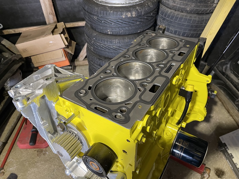

Je déterre le sujet :cagoule: Ca fait un sacré moment que je ne suis pas passer par ici !
Il y a eu de l'avancement dans le projet :jap: Pas grand chose , mais il y en a eu quand même :dentier:
Le moteur a été remonter :bien:

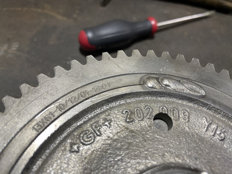

Une fois le moteur terminer , j'ai attaqué dans la foulée la réfection de la boite à vitesse :bien:
Récap :
-Couple 13x61
-Pignon MA5/S
-Différentiel axe 16mm (couronne soudé)
-Remplacement goupilles/circlips/roulements/ect

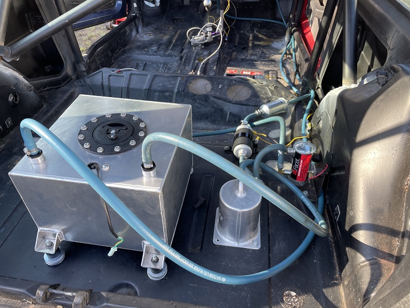

Le circuit d'essence est aussi terminé
Récap :
- Réservoir aluminium (25L?)
- Réservoir tampon 1L
- Pompe bas débit WALBRO
- Filtre à essence SYTEC
- Pompe haut débit Bosch 250L/H
- Régulateur de pression essence réglable SYTEC
