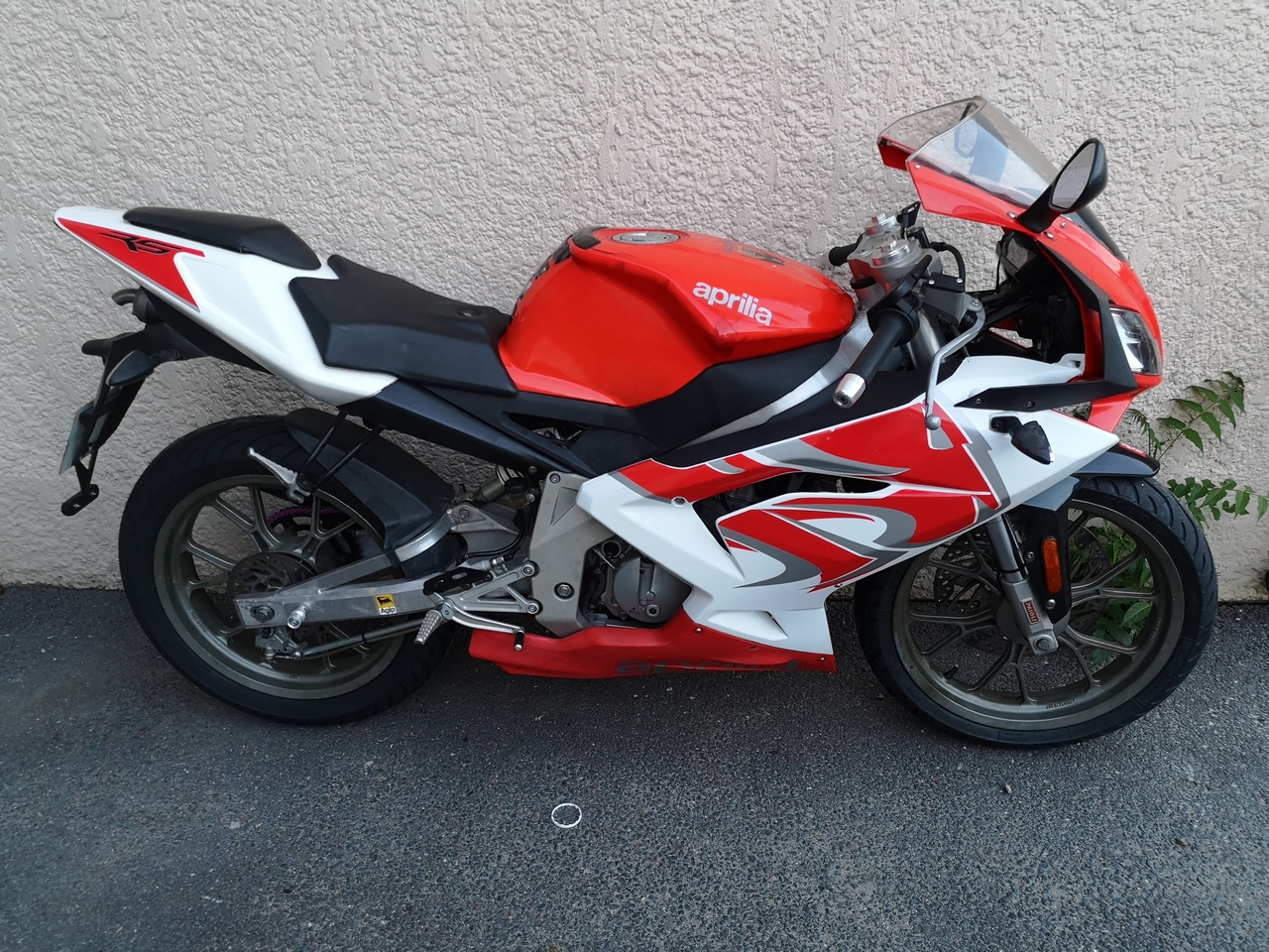

Hello,
Projet sympa que je traine depuis des années et des années (10ans je croit), à défaut
pour le moment de passer ma zx6 full piste ou une zx6 k10 full piste ou autre....

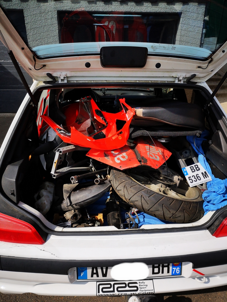

Donc voila dans le coffre de ma XS âpres 10h de route :mrgreen: une Aprilia RS 2010, les dernières
CG de 2008, mais sortis de concession fin 2010, en bloc euro3 classique
et pas euro3+ qui va vers le euro4 actuelle, Elle à donc le châssis de K5/6 à K10.
Petit projet mais gros boulot tout de même [icon_razz.gif] , car peut importe la cylindré, passé
une bécane de stock à full piste, ya du job!
D'autant plus que par rapport aux quoi 6.8ch débridé là il y en à 25/30ch selon
le bloc qui se bouscule pour te faire pointé à 150/160km/h avec bien moins de
100kg sur la balance et des pneus de moto3.
Je l'ai récup 500ball avec énormément de pièces.. de quoi me rembourser l'achat et le trajet.

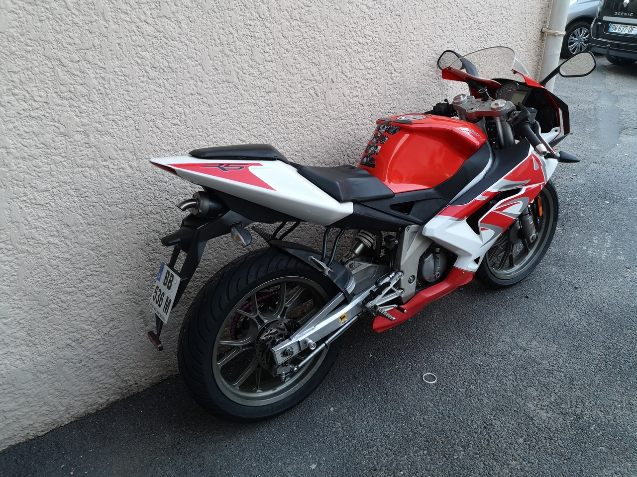

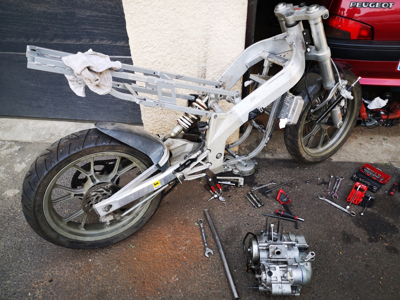

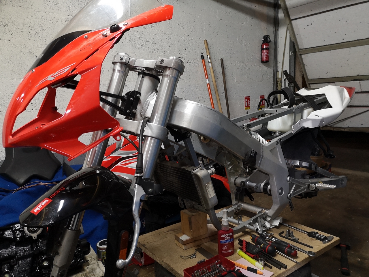

Suite Aprilia RS :
Bon ba je l'ai dépouiller complétement,tout se qui servira plus est déjà en vente.
Le bloc d'origine aussi je vais quand même légèrement le reconditionner et le
controler complétement en le démontant totalement et Zou sa dégage.
Il faudra que je me monte un bloc soft en 86cc fonte (50x44) top perf par exemple euro1/2,
(j'avais avant j'ai vendu), en secours pour pas niquer la journée piste si je surchauffe ou casse.
Enfin comme tout en piste, il faut du rechange,platine,levier,sélecteur,bracelet,levier frein etc
si tu te bin la tronche
(niveau crash j'ai un autre cadre et boucle en rechange qui etait RSV d'un ancien client)

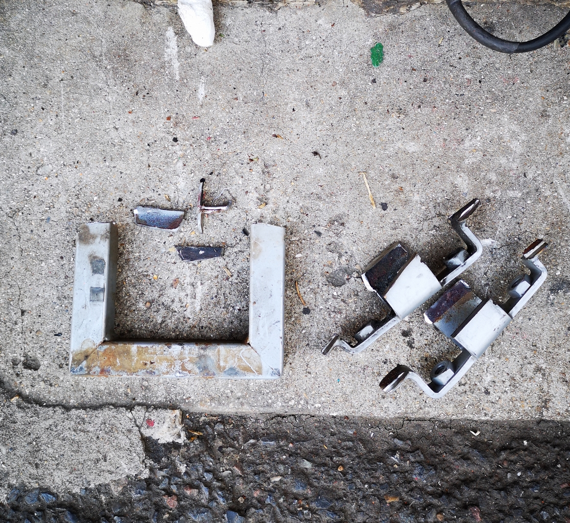

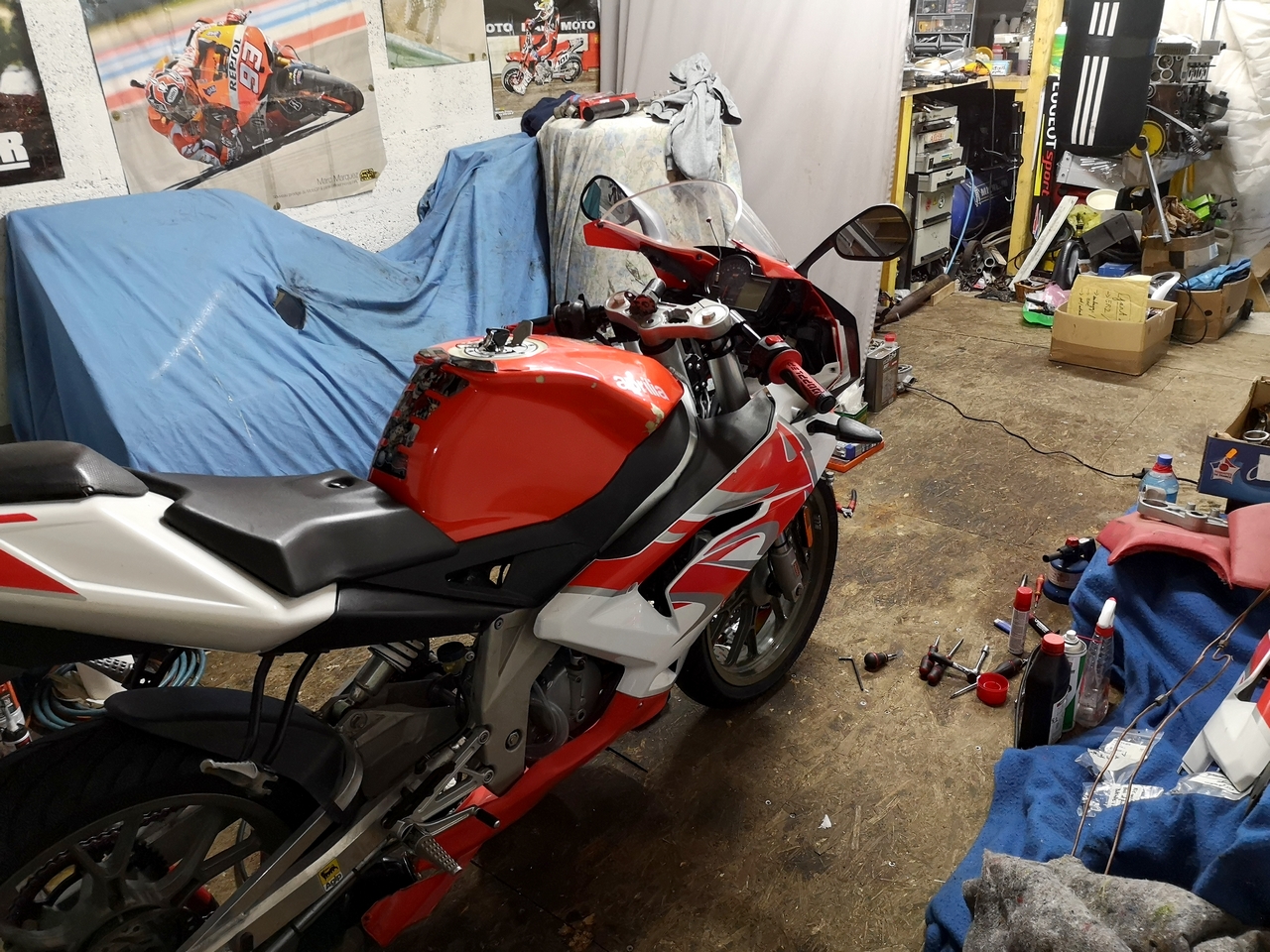

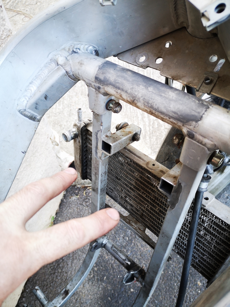

L’allégement commence, je retire tout se qui sert a rien niveau châssis :

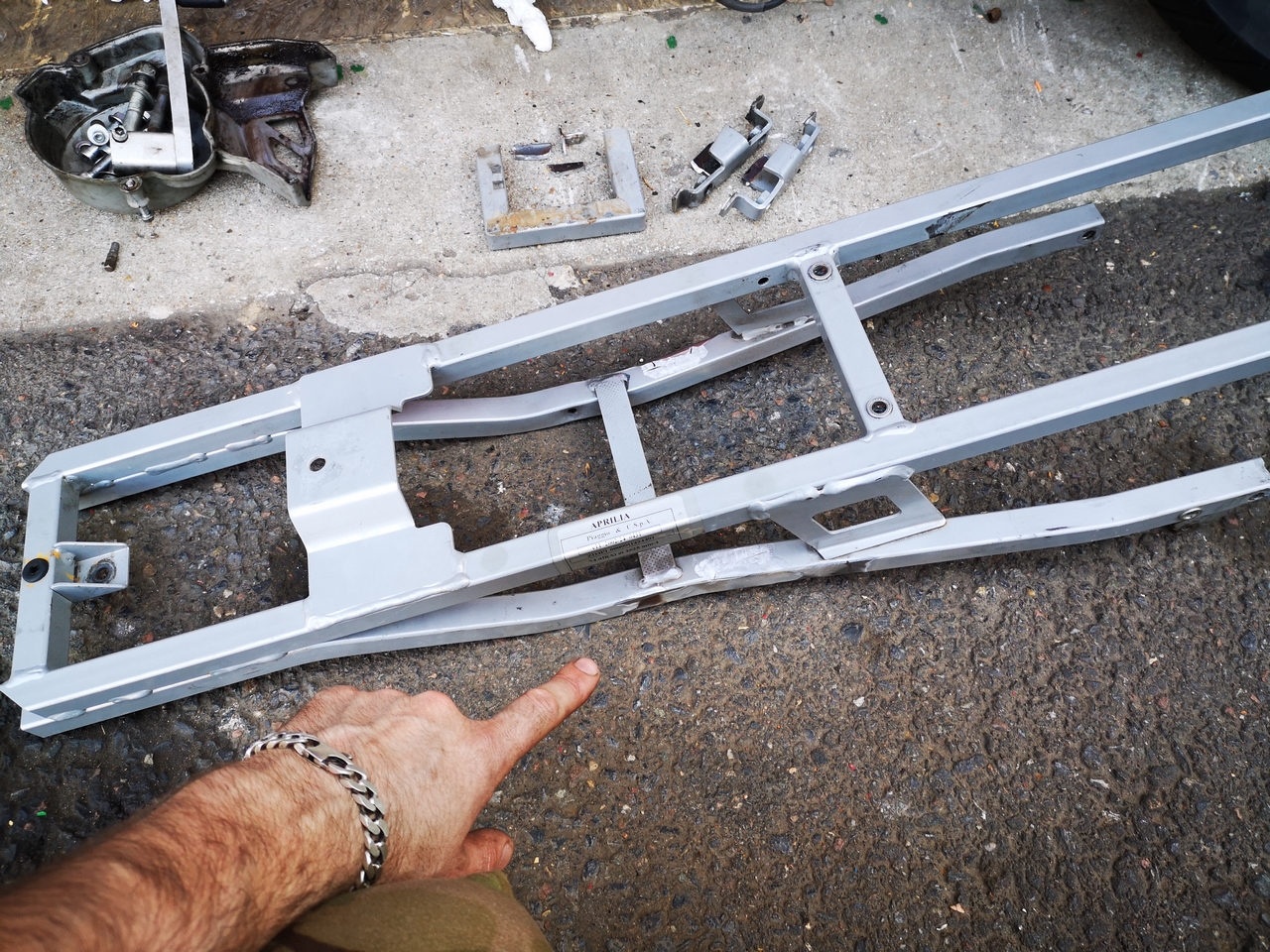

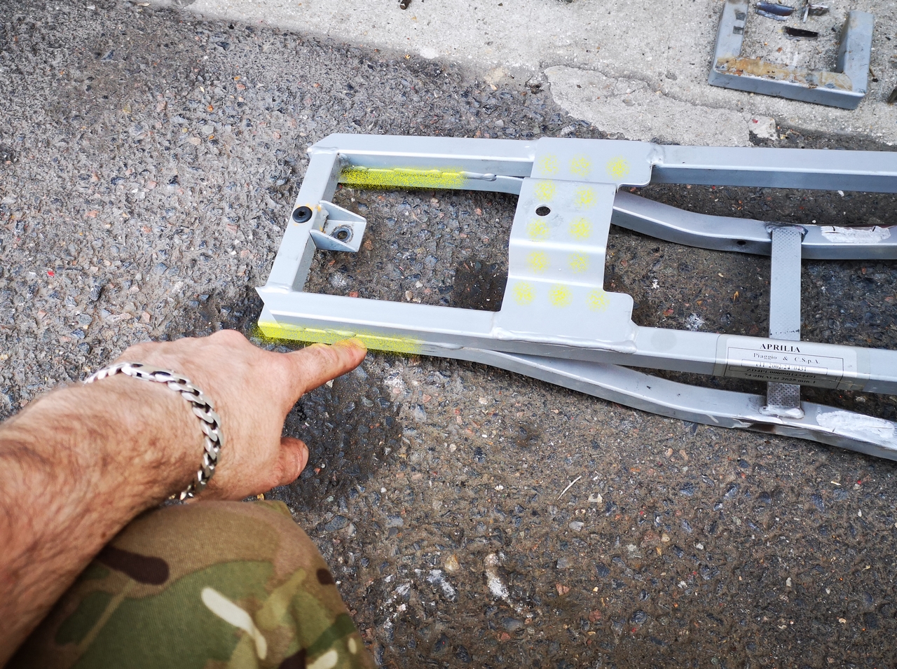

La suite de l’allégement de la boucle arrière qui va arriver
en jaune se qui va sauter,deux petite barre de chaque coter et des trous de 10 en jaune:

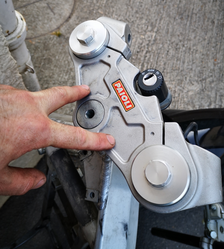

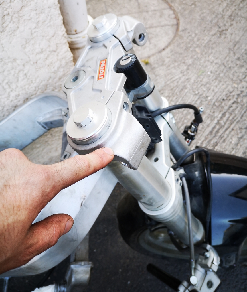

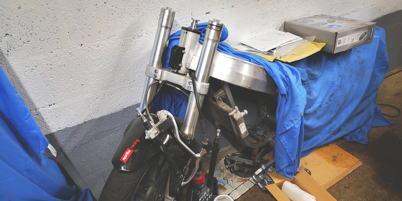

L’allégement du té de fourche sup plus lourd que celui de la zx6 636 :mrgreen:
idem perçage ou je met les doigt,
Les support bracelet d'origine vont aussi sauter, car j'en met des alu reglabe en dessous :
Les jantes sont délavé, c'est dommage, sa ira en peinture je pense chez un pro (avec sablage), pour les faire blanche.
ou sinon je revend et je met des jantes de Honda RS 125 GP, ou aprilia RS 50 le model avant le miens
mais le porte couronne et disque av sont différent :?
Il faut donc faire des platines sur mesure, et niveau rapidité sa m'arrange pas.

Petit projet marrant, par contre attention à ne pas trop alléger et rendre le châssis plus chewing-gum qu'il ne l'est déjà.
M5 E60 507cv
EOS TFSI 200cv
1000GexK5 180cv
R1 2005 180cv
 Sujet du message: Re: [PF47]Aprilia RS k10 stock a full piste 90cc/30ch 2T
MessagePosté: Jeudi 18 Juillet 2019 7:53
Messages: 5118
Yes , il y à quelques renfort à ajouté niveau bras oscillant arr et châssis effectivement, en alu.
La boucle arrière, certains la refont full alu ou mette une type Honda rs 125 gp (pré gp ou moto gp)
ou sinon la perce de part, a voire au moment venu.
Les suspat bien sur à revoir complétement, je vais devoir mettre un vérrin de direction
pour durcir la direction qui quand tu est complétement couché sa légèreté peut la faire tourné et te fait perdre l'avant couché,
il faut donc durcir la direction , une des utilités d'un vérin de direction à part amortir le "guidonnage" :ange:

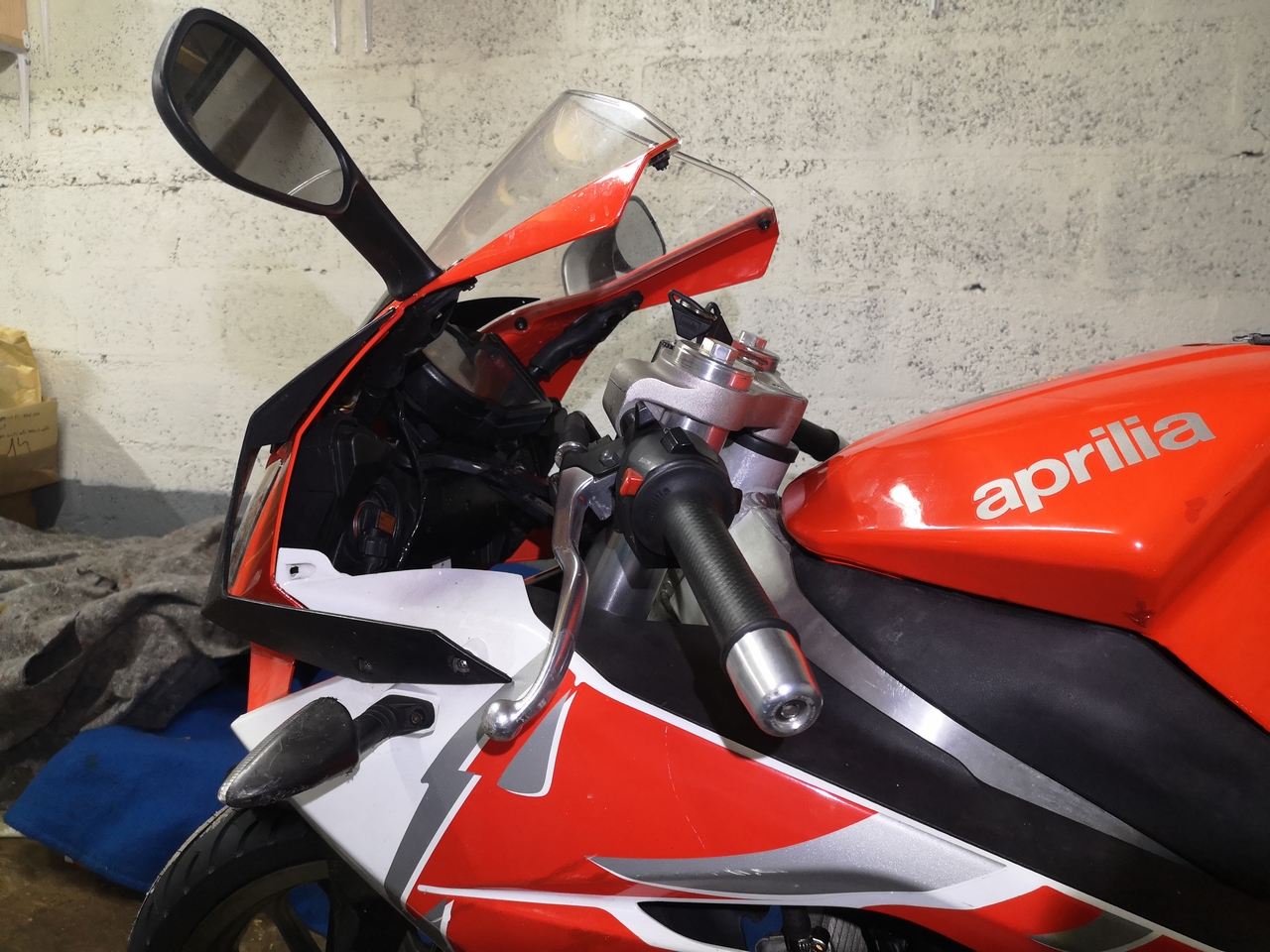

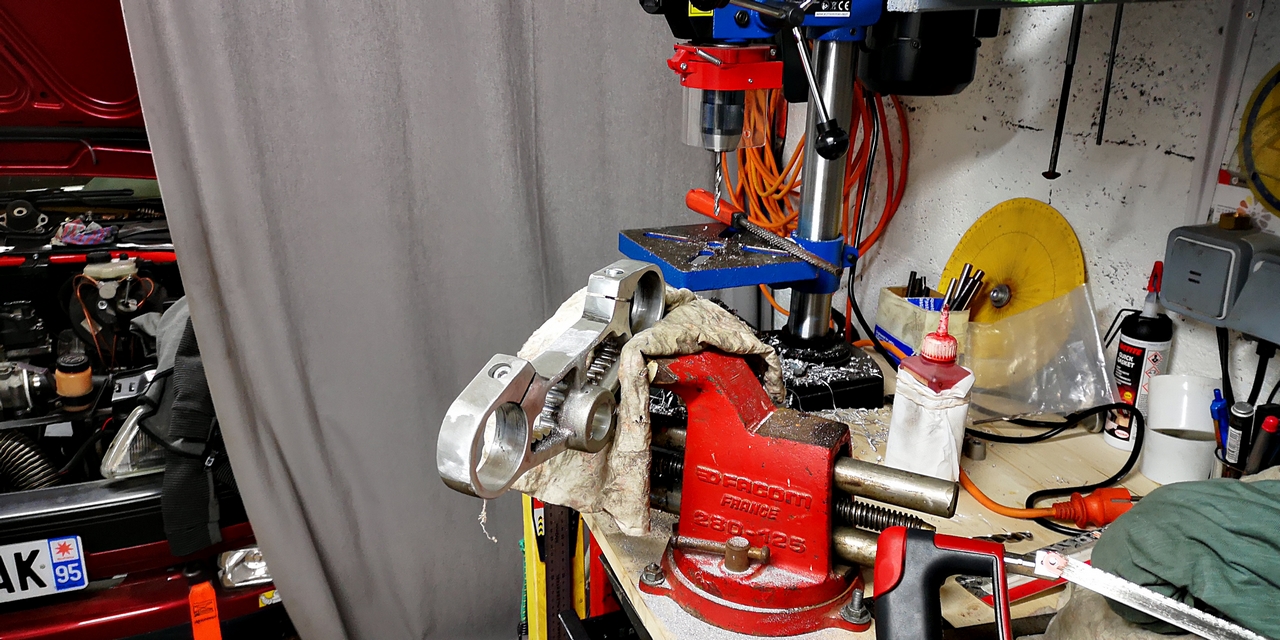

Allégement et touche perso sur le té supérieure de la fourche paoli
Suppression des supports bracelet et support neiman
Non fini,en cour
A suivre :?

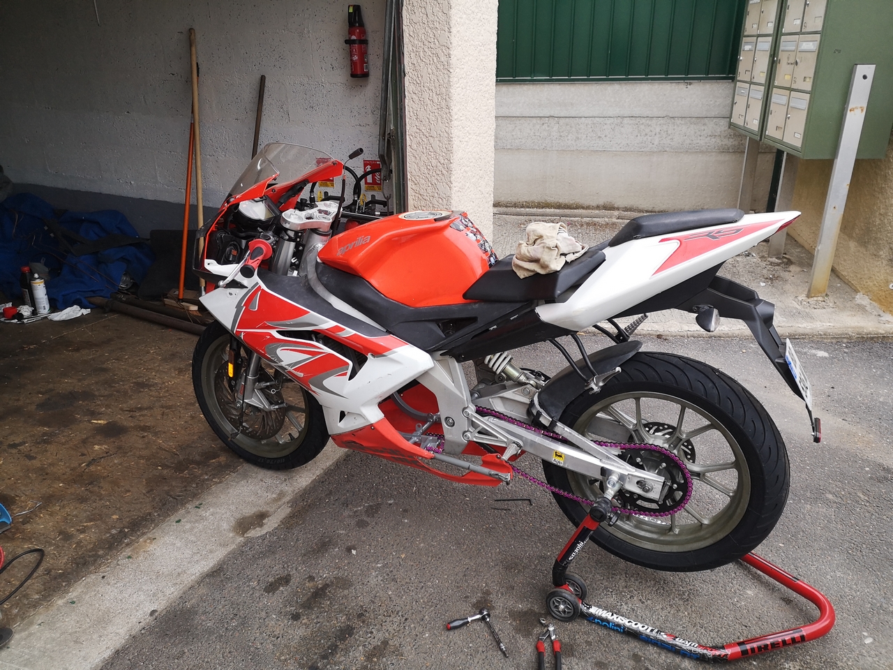

Suite Aprilia RS K10
> Remontage pour la route finalement suite à mon problème de février

La suite:
Déjà 4 semaines de boulot dessus de temps en temps,
encore pleins de pièces doivent arriver :hehe:

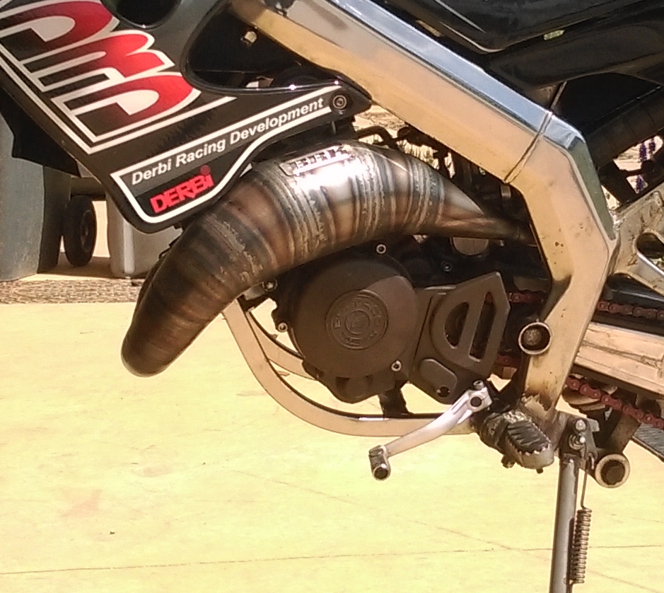

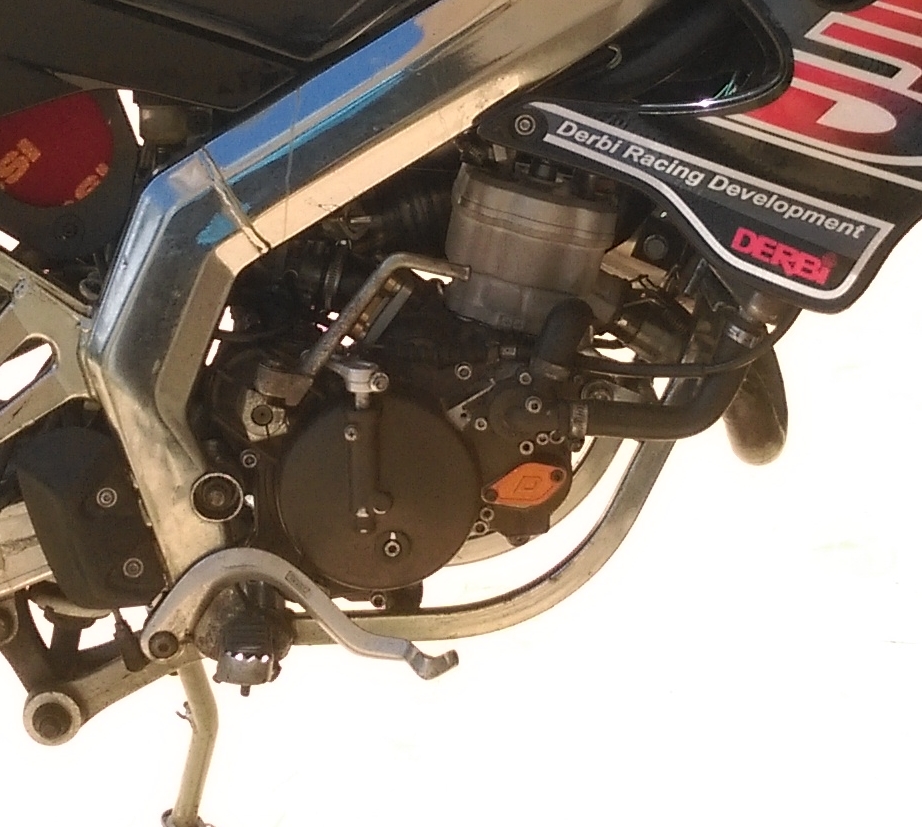

La config moteur provisoire:
* Kit 88cc (piston diam 49.94) BRK préparé
(3 véritable transferts arrière contre 1 d'origine débouchant sur 3)
Transfert adapter au ceux des carters et vis versa.
Puissance full 28~30ch vilo
* Vilebrequin BRK piste course 45mm
* Bougie NGK B105 ou B10 irridium
* Carter moteur derbi Euro2 entièrement préparer
(passages bielle, passages masse vilo, passage jupe cylindre, passage jupe piston,
arriver transfert, admission partie basse)
* Boite à clapet origine avec clapet carbone Malossi 0.35mm ou 0.40mm
* cale de rehausse Most 5mm
* pipe d'admission TopPerf TPR pour carbu de 28/30
(fait office de rehausse de 1cm en même temps)
* Manchon de boite à air d'origine adapter en diam de venturi de carburateur,
donc 50mm
* Boite a air d'origine avec filtre à air mousse à maille dense (aquarium),
énorme passage d'air, boite débridé en entré.
* Carburateur KEIHIN 28mm (bridage volontaire car 30 ou 32 serait l'idéale full full config)
* Pot d'échappement Malossi MHR Team GP80
(pot du trophée Malossi GP80).
Pot qui va me bridé un peu :bbah: car conception ancienne de 2005....
et établie pour du 78.5cc de cylindrée et +/- 25ch...full full config
Malheureusement il y à pas de pot plus gros en passage sous selle
pour derbi GPRracing ou Aprilia RS de 2005 à fin 2010..... :bleu:
TXT éxhaust (Takumi ,pote à Tournois Racing) peut me faire un gros pot 90cc
sur mesure mais mais mais = oseille = 1050€ :ange:
* Boite de vitesse derbi Euro3+ qui à 2/3000km donc neuve (risque de casse donc à suivre)
* Barillet de sélection de vitesse inverser (6vitesses en bas comme en piste et 1er en haut)
* Embrayage 5disques polini, ressort à tarage + dur, cale de compression
de ressort 1.4mm de chez ScootFast , pour éviter le patinage.
* Entretoise de cloche d'embrayage multi percé pour son refroidissement
et "huillement" pour éviter le grippage du à la haute température
* Huile de boite Motul300V 15w50 pour éviter la trop haute température d'huile
* LDR motule rose haut de gamme
* Huile de mélange Ipone Samouraii
* Roulement de vilebrequin et de boite neuf, idem joints/ spy
* Allumage origine avec boitier TopPerf TPR pour la courbe d'allumage
,courbe fixe, [ Allumage sans multiple capteur hall ], perf proche d'un PVL analogique.
Et j'en oublie peut-être^^,

Coté châssis:
* Pneus Michelin av 110/70/17 et arr 140/70/17
(une taille de plus en largeur pour l'av et l'arr, et de moins en hauteur pour l'avant uniquement)
Jante équilibré car vitesse de pointe entre 140 et 160Km/h ,
chez Fred motoRace a 300m de chez moi.
* Étrier 2Piston AJP d'origine Av et Arr reconditionné,
plaquettes neuves Malossi pour l’arrière et Newfren pour l'avant.
Ensemble purgé au Dot3/4 Motul.
* MC avant Brembo PR16 de Yam R6 2010 (en cour juillet 2021) AJP 12 stock actuellement
* Fourche avant reconditionné (spy, huile + épaisse, cache poussière)
* Amortisseur arrière de 125 GPR (en cour juillet 2021)
* Étrier avant VOCA ou STAGE6 4 piston + durite avia sur mesure (en réflexion juillet 2021)
Reste de la liste En cour

Suite Aprilia RS50,
Bon bien sa va démarrer !
Hâte de tester sa !
Serrage dès le début ou koi :dentier:
Trêve de plaisanterie, je suis à la mise au point là, niveau carburation et vérification de tout de A à Z.
J'ai deja une quinzaine de vidéo sur le PC, sa arrivera progressivement sur ma chaine YTB.
Maintenant je vais pouvoir me déplacer un peu plus normalement qu'en grosse trottinette élec !
Je vais courant le mois passer sur la méca de la ZX6R pour la vendre et ensuite la XS.
A suivre.
Je vais faire un nouveau recap du matos en place car cela à un peu changer ;)

Wiloskill a écrit:
Elle a de la gueule pour un 125.
50cc de base ! ;)
(Bloc moteur en 88.3cm3 actuellement :cagoule: )
> 125cc je ne pourrai pas rouler avec j'ai plus aucun de mes permis
jusqu’à début Aout, j'ai prit 6mois de suspension début Février.
C'est pour cela que j'ai refait/remis cette 50 en version routière (car récupère pour un projet full circuit de
base), car ya pas besoin de permis pour rouler avec, ni de BSR pour moi comme je suis d'avant 1988.
https://www.easyparts.fr/models/Aprilia-RS-m1604
https://www.easyparts.fr/models/Aprilia-RS-50-m381
Elle partage la même face avant que la 125cc 2T, même optique,retro,..
Même carénage latéraux, âpres le reste à rien à voire (châssis,bloc rotax 123 ect..sur la 125
alors que sur la RS50 de cette génération là c'est un bloc moteur derbi qui vient de la derbi gpr50 )
