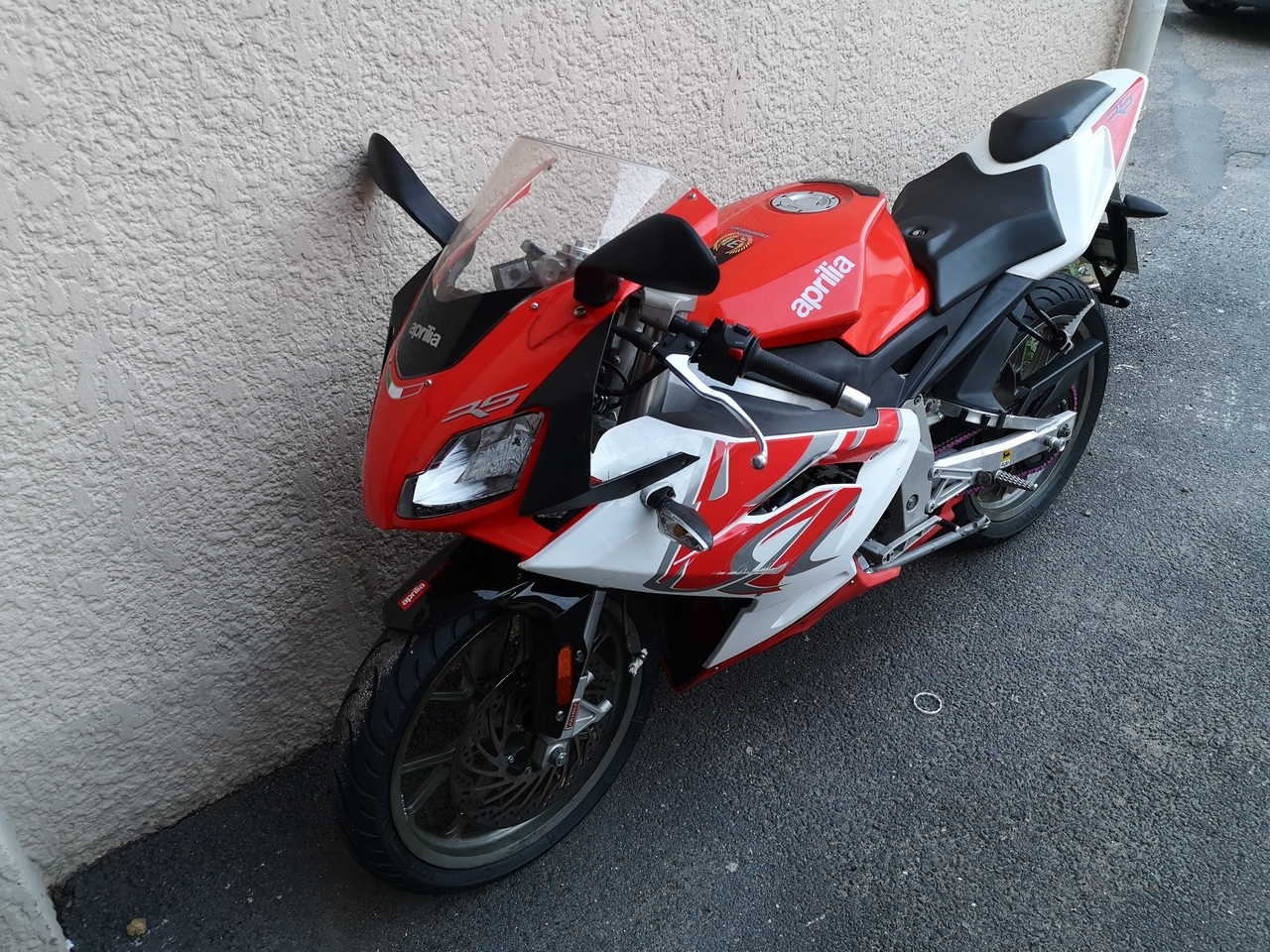

Hello,
Projet sympa que je traine depuis des années et des années (10ans je croit), à défaut
pour le moment de passer ma zx6 full piste ou une zx6 k10 full piste ou autre....
Donc voila dans le coffre de ma XS âpres 10h de route :mrgreen: une Aprilia RS 2010, les dernières
CG de 2008, mais sortis de concession fin 2010, en bloc euro3 classique
et pas euro3+ qui va vers le euro4 actuelle, Elle à donc le châssis de K5/6 à K10.
Petit projet mais gros boulot tout de même [icon_razz.gif] , car peut importe la cylindré, passé
une bécane de stock à full piste, ya du job!
D'autant plus que par rapport aux quoi 6.8ch débridé là il y en à 25/30ch selon
le bloc qui se bouscule pour te faire pointé à 150/160km/h avec bien moins de
100kg sur la balance et des pneus de moto3.
Je l'ai récup 500ball avec énormément de pièces.. de quoi me rembourser l'achat et le trajet.
Peut-être même me payer déjà du matos comme gros allumage ou gros pot etc...

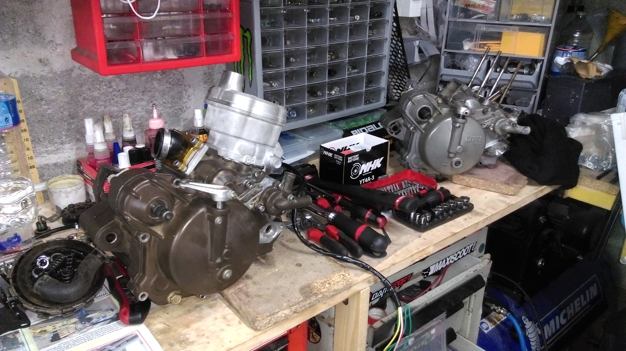

Le bloc quand à lui est déjà à peut-être prêt, je vous met une photo plus bas
c'est un 88cc (piston diam50mm) stage6, avec une course 46mm de vilo, vilo MXS GP
Donc 90cc en tout, cloche Bidalot, boite racing etc.... le bloc vaut presque 2000€

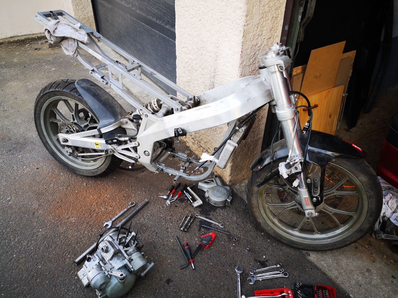

Suite Aprilia RS :
Bon ba je l'ai dépouiller complétement,tout se qui servira plus est déjà en vente.
Le bloc d'origine aussi je vais quand même légèrement le reconditionner et le
controler complétement en le démontant totalement et Zou sa dégage.
Il faudra que je me monte un bloc soft en 86cc fonte (50x44) top perf par exemple euro1/2,
(j'avais avant j'ai vendu), en secours pour pas niquer la journée piste si je surchauffe ou casse.
Enfin comme tout en piste, il faut du rechange,platine,levier,sélecteur,bracelet,levier frein etc
si tu te bin la tronche
(niveau crash j'ai un autre cadre et boucle en rechange qui etait RSV d'un ancien client)

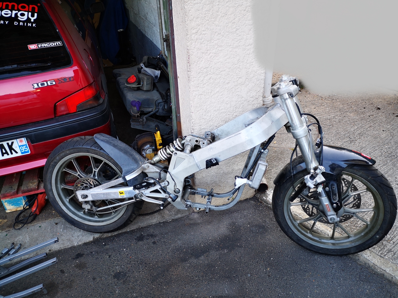

L’allégement commence, je retire tout se qui sert a rien niveau châssis :
La suite de l’allégement de la boucle arrière qui va arriver
en jaune se qui va sauter,deux petite barre de chaque coter et des trous de 10 en jaune:
L’allégement du té de fourche sup plus lourd que celui de la zx6 636 :mrgreen:
idem perçage ou je met les doigt,
Les support bracelet d'origine vont aussi sauter, car j'en met des alu reglabe en dessous :
Les jantes sont délavé, c'est dommage, sa ira en peinture je pense chez un pro (avec sablage), pour les faire blanche.
ou sinon je revend et je met des jantes de Honda RS 125 GP, ou aprilia RS 50 le model avant le miens
mais le porte couronne et disque av sont différent :?
Il faut donc faire des platines sur mesure, et niveau rapidité sa m'arrange pas.

La config moteur provisoire:
* Kit 88cc (piston diam 49.94) BRK préparé
(3 véritable transferts arrière contre 1 d'origine débouchant sur 3)
Transfert adapter au ceux des carters et vis versa.
Puissance full 28~30ch vilo
* Vilebrequin BRK piste course 45mm
* Bougie NGK B105 ou B10 irridium
* Carter moteur derbi Euro2 entièrement préparer
(passages bielle, passages masse vilo, passage jupe cylindre, passage jupe piston,
arriver transfert, admission partie basse)
* Boite à clapet origine avec clapet carbone Malossi 0.35mm ou 0.40mm
* cale de rehausse Most 5mm
* pipe d'admission TopPerf TPR pour carbu de 28/30
(fait office de rehausse de 1cm en même temps)
* Manchon de boite à air d'origine adapter en diam de venturi de carburateur,
donc 50mm
* Boite a air d'origine avec filtre à air mousse à maille dense (aquarium),
énorme passage d'air, boite débridé en entré.
* Carburateur KEIHIN 28mm (bridage volontaire car 30 ou 32 serait l'idéale full full config)
* Pot d'échappement Malossi MHR Team GP80
(pot du trophée Malossi GP80).
Pot qui va me bridé un peu :bbah: car conception ancienne de 2005....
et établie pour du 78.5cc de cylindrée et +/- 25ch...full full config
Malheureusement il y à pas de pot plus gros en passage sous selle
pour derbi GPRracing ou Aprilia RS de 2005 à fin 2010..... :bleu:
TXT éxhaust (Takumi ,pote à Tournois Racing) peut me faire un gros pot 90cc
sur mesure mais mais mais = oseille = 1050€ :ange:
* Boite de vitesse derbi Euro3+ qui à 2/3000km donc neuve (risque de casse donc à suivre)
* Barillet de sélection de vitesse inverser (6vitesses en bas comme en piste et 1er en haut)
* Embrayage 5disques polini, ressort à tarage + dur, cale de compression
de ressort 1.4mm de chez ScootFast , pour éviter le patinage.
* Entretoise de cloche d'embrayage multi percé pour son refroidissement
et "huillement" pour éviter le grippage du à la haute température
* Huile de boite Motul300V 15w50 pour éviter la trop haute température d'huile
* LDR motule rose haut de gamme
* Huile de mélange Ipone Samouraii
* Roulement de vilebrequin et de boite neuf, idem joints/ spy
* Allumage origine avec boitier TopPerf TPR pour la courbe d'allumage
,courbe fixe, [ Allumage sans multiple capteur hall ], perf proche d'un PVL analogique.

comme bloc d'utilisation ou de secoure, à suivre.
Hâte d'entendre re-tourné mes bloc 88cc :loving:
Coté châssis:
* Pneus Michelin av 110/70/17 et arr 140/70/17
(une taille de plus en largeur pour l'av et l'arr, et de moins en hauteur pour l'avant uniquement)
Jante équilibré car vitesse de pointe entre 140 et 160Km/h ,
chez Fred motoRace a 300m de chez moi.
* Étrier 2Piston AJP d'origine Av et Arr reconditionné,
plaquettes neuves Malossi pour l’arrière et Newfren pour l'avant.
Ensemble purgé au Dot3/4 Motul.
* MC avant Brembo PR16 de Yam R6 2010 (en cour juillet 2021) AJP 12 stock actuellement
* Fourche avant reconditionné (spy, huile + épaisse, cache poussière)
* Amortisseur arrière de 125 GPR (en cour juillet 2021)
* Étrier avant VOCA ou STAGE6 4 piston + durite avia sur mesure (en réflexion juillet 2021)
Reste de la liste En cour

Suite Aprilia RS50,
Bon bien sa va démarrer !
Hâte de tester sa !
Serrage dès le début ou koi :dentier:
Trêve de plaisanterie, je suis à la mise au point là, niveau carburation et vérification de tout de A à Z.
J'ai deja une quinzaine de vidéo sur le PC, sa arrivera progressivement sur ma chaine YTB.
Maintenant je vais pouvoir me déplacer un peu plus normalement qu'en grosse trottinette élec !
Je vais courant le mois passer sur la méca de la ZX6R pour la vendre et ensuite la XS.
A suivre.
Je vais faire un nouveau recap du matos en place car cela à un peu changer ;)
