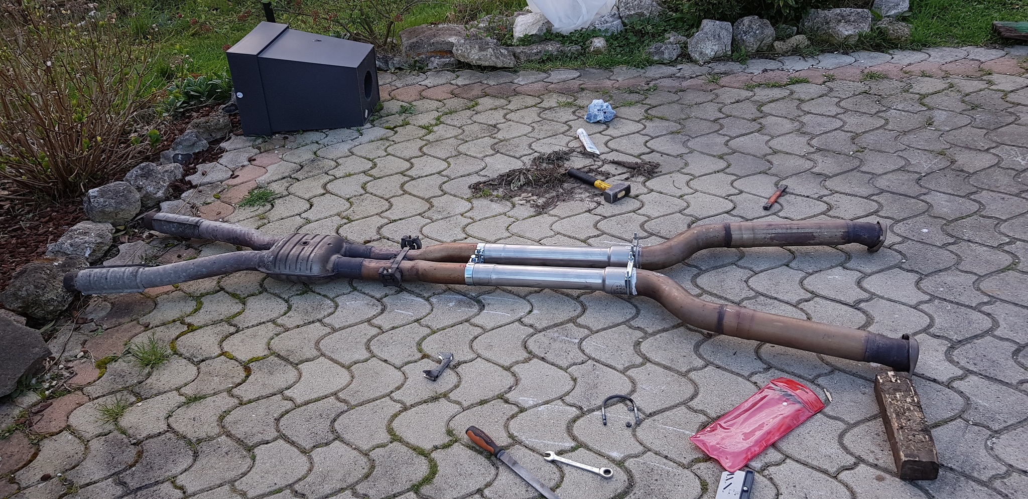

Suppression des seconds catas :
https://youtu.be/vGEs0RmYLHs
suppression_second_cata.jpg [ 1.12 Mio | Vu 3824 fois ]

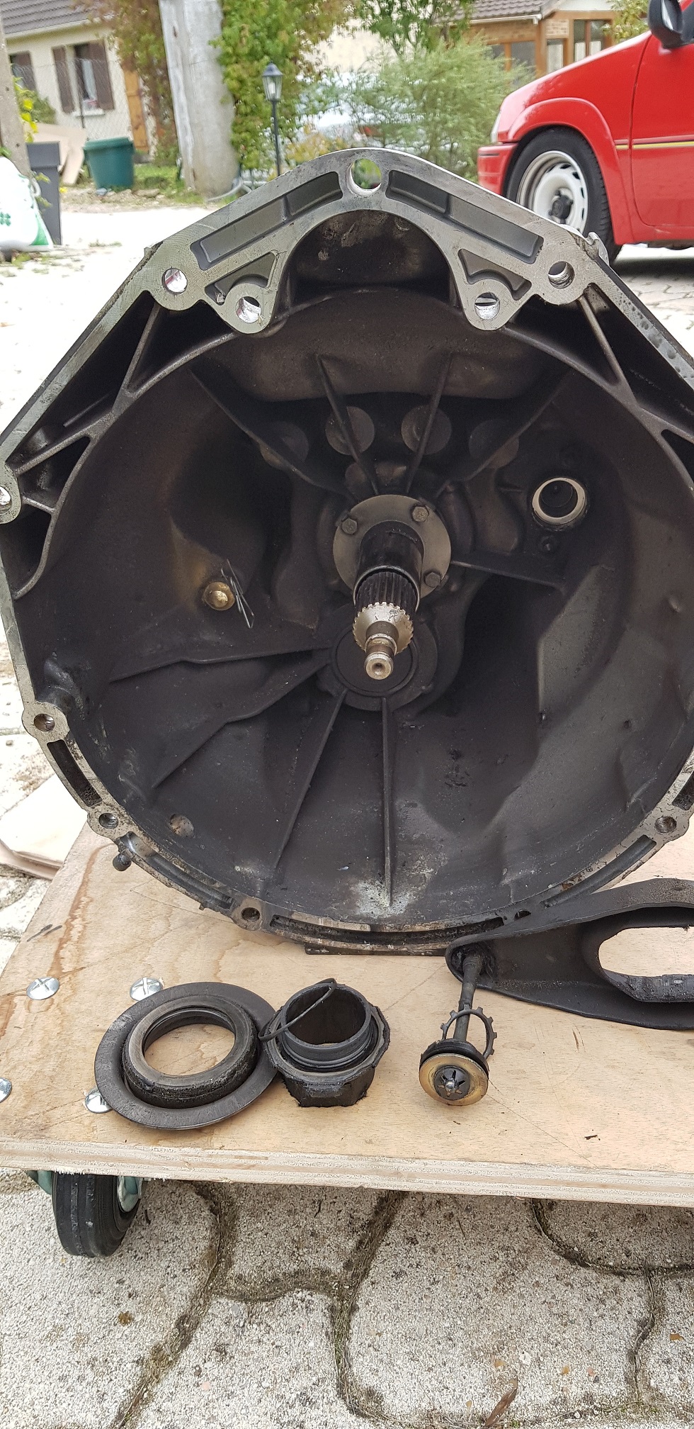

Je confirme, que c'est bien la butée d'embrayage qui est passée à travers et l'embout du récepteur d'embrayage qui a fusionné avec la fourchette.
20201017_150031.jpg.2752b4703db9792f9bc31fc493146d32.jpg [ 902.26 Kio | Vu 3728 fois ]

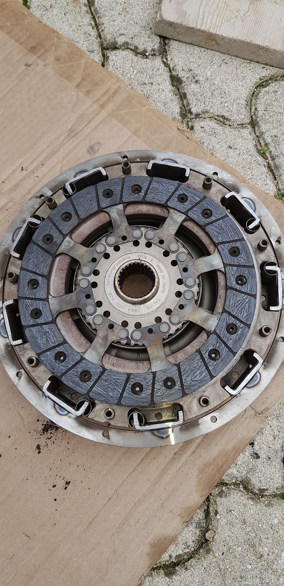

Le VM est très bon, les disques d'embrayages aussi, mais je change :
20201017_150628.jpg.2ec99c5b434ce272c1f8615a3efdd1b4.jpg [ 1.01 Mio | Vu 3728 fois ]
kit embrayage : 21212283089
récepteur d'embrayage : 23017838938
fourchette d'embrayage : 21511223302
pion fourchette d'embrayage : 21511223328
